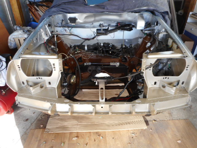

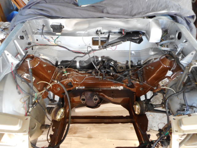

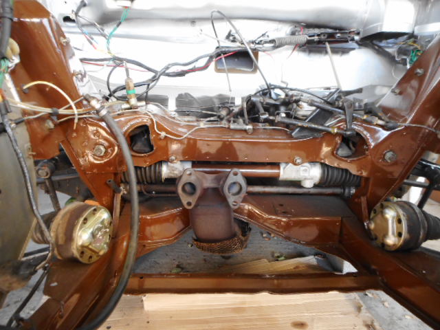

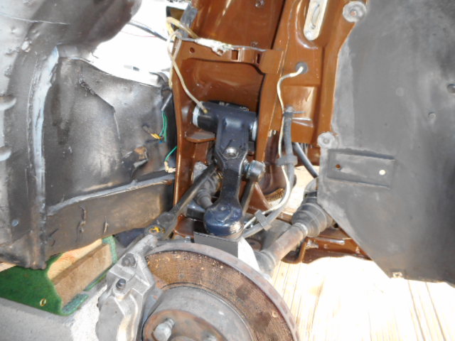

...et aussi pour faire une propreté du compartiment moteur; du coup , je me suis aperçu qu'il y avait un soufflet de barre de torsion percé ,une cafetiere aussi ,etc ,etc
J'ai aussi déposé la direction pour la changer ,bref ,tout était par terre..tant qu'à faire...
Remontage commencé tant qu'il fait encore beau et pas encore froid
peinture facade avant AC 085 ,et ,bien entendu un peu plus claire que le reste de la carrosserie...
Comme d'habitude , c'est plus joli en photo qu'en réalité (pâtés , coulures ,....sont "gommés")
J'attends les sphères de Violaine pour terminer le pivot Avant

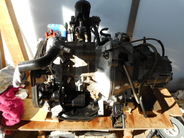

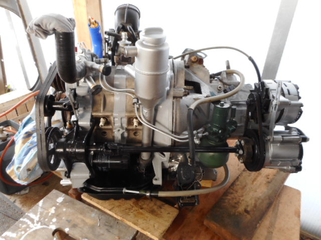

ré-accouplement de la boite au moteur: ca commence à peser un sacré poids tout ce bazar ,et il manque encore beaucoup de périphériques

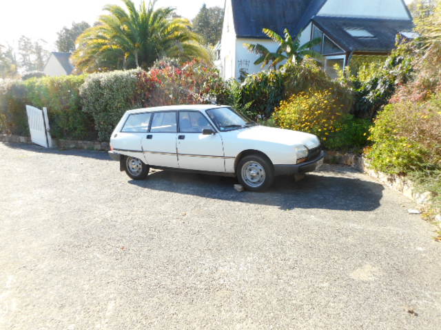

le break GSA , sagement garé ,avec un accessoire pour caler les roues dans le pente: un gros caillou...

MessagePosté le: Jeu 25 Oct - 10:56 (2018)    Sujet du message: depose moteur boite birotor Répondre en citant
Salut Alain.
Ouha, c'est superbe (malgres les pâtés et coulures gommés!!!)
Sérieusement, c'est vraiment très beau.
Tu as tout démonté et repeint le berceau, ou il était encore très propre?
Messages: 1 931
MessagePosté le: Jeu 25 Oct - 13:04 (2018)    Sujet du message: depose moteur boite birotor Répondre en citant
Je n'ai pas démonté le berceau , car il était bien conservé ,sans (trop) de rouille ....vu la quantité de gras qui le recouvrait.....!Par contre , le nettoyage à l'eau chaude savonneuse ,puis à l'essence puis au solvant = c'est vraiment la punition!

Très beau travail, attention je ne contredis pas, mais je serais à ta place je donnerai priorité à la restauration du système d'essuie-glace. Bretagne oblige…
Le moteur est peint sur les biroutor?
Messages: 1 931
MessagePosté le: Jeu 25 Oct - 22:21 (2018)    Sujet du message: depose moteur boite birotor Répondre en citant
Oui ,le moteur est peint , en gris ,sauf les deux trochoïdes ,qui sont en fonte d'aluminium "naturel", ainsi que la boite/convertisseur

Messages: 1 931
MessagePosté le: Ven 26 Oct - 13:15 (2018)    Sujet du message: depose moteur boite birotor Répondre en citant

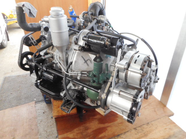

Manque plus que le démarreur,et le moteur est prêt à retourner dans l'unit...
Bon, maintenant , je vais regarder l'allumage de la GSàcliquetis , caramba !

MessagePosté le: Dim 28 Oct - 19:54 (2018)    Sujet du message: depose moteur boite birotor Répondre en citant
Très beau travail sur la birotor dommage que ce moteur manque de mise au point.
Ton frein à main est inefficace sur ton break GSA ?
Messages: 1 931
MessagePosté le: Lun 5 Nov - 15:55 (2018)    Sujet du message: depose moteur boite birotor Répondre en citant
Non,Pascal , mais j'ai retrouvé ma 1220 une fois en bas de la place....Le frein à main, pourtant serré ,s'était légèrement débloqué lors de l'affaissement tranquille de la suspension..
Depuis ,je calme mon anxiété en mettant un caillou (plutôt que de prendre des anxiolytiques!)

MessagePosté le: Lun 5 Nov - 20:29 (2018)    Sujet du message: depose moteur boite birotor Répondre en citant
Passe la première !
Si tu cherches des filtres à air pour ta birotor , il y a un site qui en vend , vu récemment.
GSAnxieux
Messages: 1 931
MessagePosté le: Lun 5 Nov - 21:52 (2018)    Sujet du message: depose moteur boite birotor Répondre en citant
Bien entendu , la première est AUSSI passée, tu parles!
Merci pour les filtres à air , ce sont les mêmes que les Porsche...==> mais on n'est pas pour autant ravi.quoique le prix soit modéré
Pour informations ,on découvre petit à petit les maladies du à l'âge ,dans les moteurs des birotors, et ce n'est pas triste!==> Arthrose , rhumatismes divers ,artères - pardon durites- diverses bouchées, rouille qui file par les entrées d'air dans le carburateur....etc e,tc

Messages: 874
MessagePosté le: Mar 6 Nov - 19:24 (2018)    Sujet du message: depose moteur boite birotor Répondre en citant
Ce sont en fait tes freins qui ont refroidi. Le disque se rétractant, celui-ci était moins pincé par les plaquettes.
Dommage que tu n'aies pas une GSA CMatic, car à partir de je ne sais plus quel AM (82 je crois) la boite peut être bloquée.
Messages: 1 931
MessagePosté le: Mar 6 Nov - 20:24 (2018)    Sujet du message: depose moteur boite birotor Répondre en citant
Oui , pour les convertisseurs: on peut bloquer la boite des birotors , mais pas celle de la 1015 !
Donc , là aussi , le caillou!
