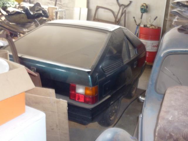

Bonsoir, vous allez me demander mais qu'est ce que c'est?
Eh moi je vais vous répondre:
Non ce n'est pas un montage photo, mais un assemblage de deux arrières de bx avec leurs essieux.
Mais comment ça marche?
Eh bien l'ingénieux mécanicien qui n'est plus de ce monde aujourd'hui (il nous a quittés en début d'année) a donc repris les essieux qui sont fonctionnels
graçe à une pompe électrique alimentée par la prise 7 broches qui sert à l'éclairage aux freins etc...
A ma connaissance c'est la seule remorque existante avec suspension hydropneumatique.
A noter que les deux hayons s'ouvrent.
Etonnant non?

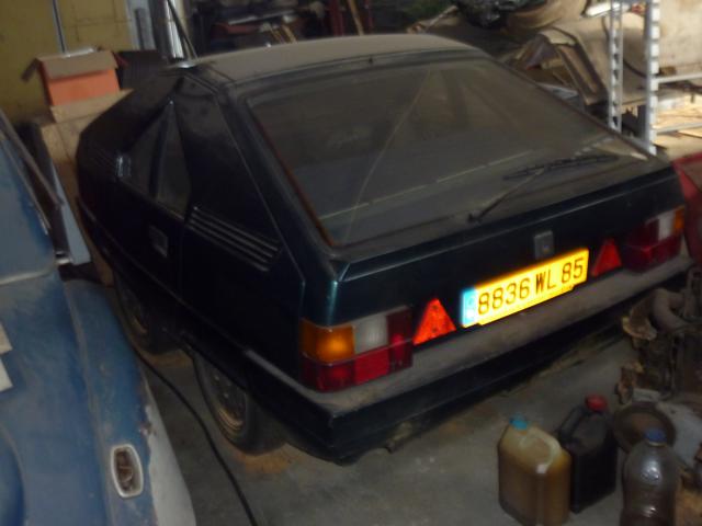

Une autre vue de l'engin:
Elle est équipée de jantes alu de gti
Je vous en dirais un peu plus dans les jours à venir...

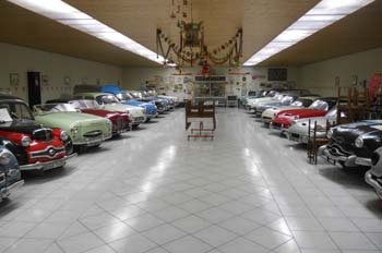

C'est plutot une Dyna x  il y a pas mal de voitures que des panhard jugez par vous mêmes:
Les plus belles d'entre elles seront à vendre aux enchères mais je ne sais pas où ni quand.

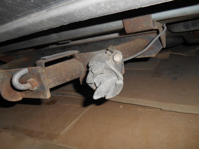

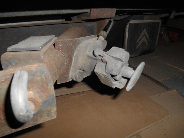

De mon côté , c'est la GSA club qui possède une prise "hydraulique " au niveau de l'attelage , mais je n'ai pas l'autre partie de la prise pour y raccorder une remorque hydrau. ou alimenter un circuit de freinage.
Voyez vous-même:
Cette prise est raccordée  sur le circuit de suspension.
Malheureusement le vendeur n'a pas pu m'en dire plus sur ce montage.
Quelqu'un connait il ce dispositif ?
Ma remorque a un essieu de 205 , fluide de frein incompatible avec nos hydrau , même si en théorie il n'y a pas de circulation donc pas de mélange lors de l'utilisation mais qu'en sera t il d'une purge des freins ?

Pascal, pour moi je ne vois pas, si cela est pris sur le circuit de suspension, comment cela peut alimenter un circuit de freinage sans que la remorque ne soit équipée d'un doseur, sans quoi elle serait freinée en permanence.

Elle est peut être reliée au circuit hydraulique du freinage ,seulement...?

Pascal, cette prise m'est totalement inconnue mais l'idée de se reprendre sur le circuit de freinage n'est pas idiote,
mais cela supposerait un montage d'une remorque (ou caravane) avec un essieu comportant des étriers de frein compatibles avec le LHM?
