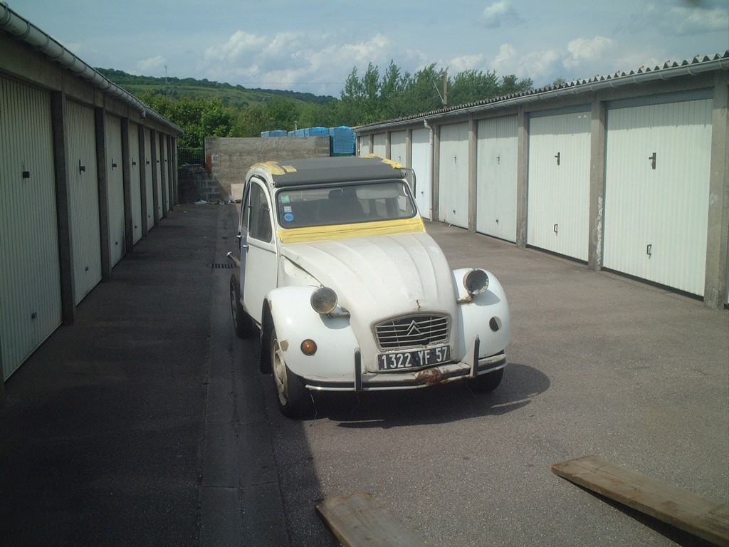

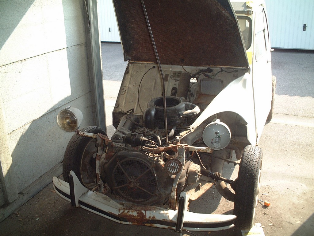

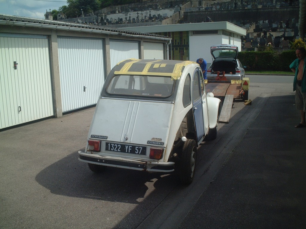

La voila le jour ou je suis allé la voir pour la première fois.
Elle était garée dans un box depuis plus de 3 ans, et avant ça, elle était restée dehors dans l'herbe quelques années.
Elle était destinée à la pièce.(c'est pour ça qu'il manque quelques morceaux!!!!)

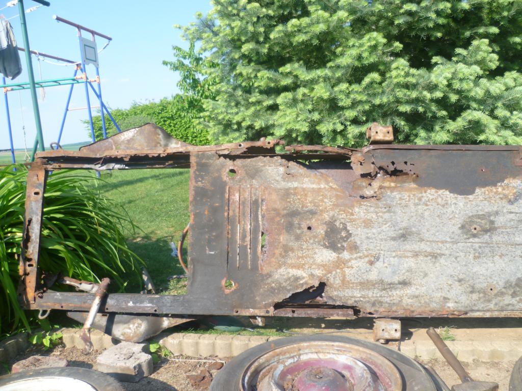

Oh le beau châssis!!!!!!!
Le jour du départ pour sa nouvelle demeure.
L'ancien propriétaire, lui a tout de même remis quelques morceaux.( admiré au passage la très belle capote).

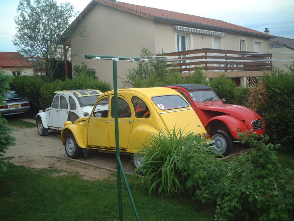

La voici avec 2 de ses sœurs à la maison.( la rouge n'était pas encore terminée)
La voiture fut stockée en attendant de terminer la rouge qui était en chantier.

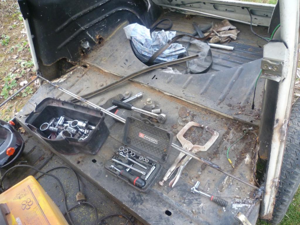

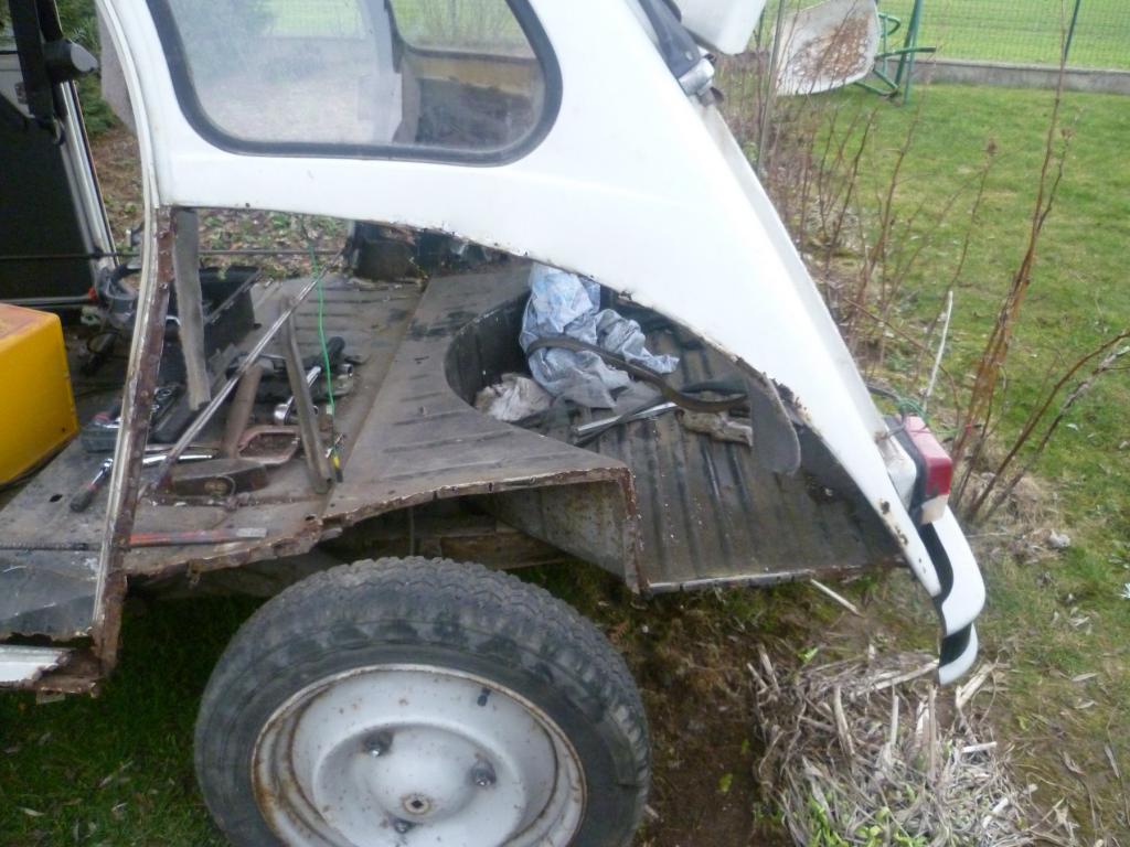

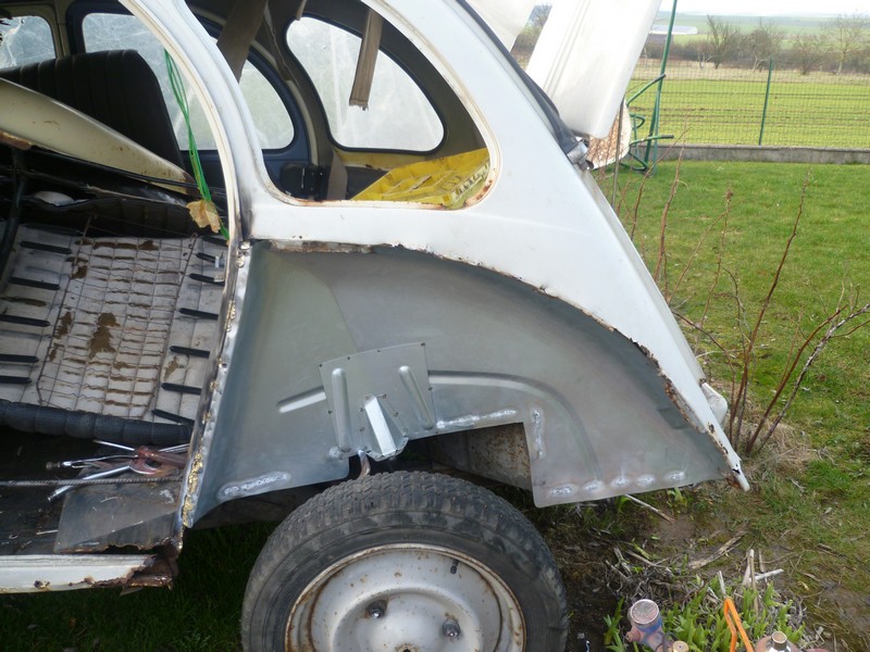

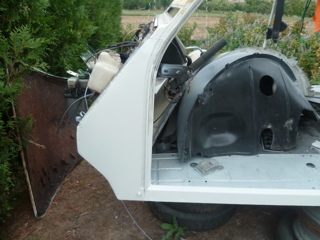

La première opération a été de renforcer la caisse avant de découper les parties malade.

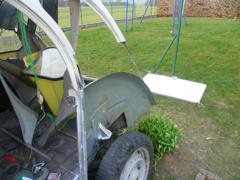

Le passage de roue arrière gauche a été le premier à recevoir des coups de disqueuse et de burin.
Le passage de roue neuf en place.

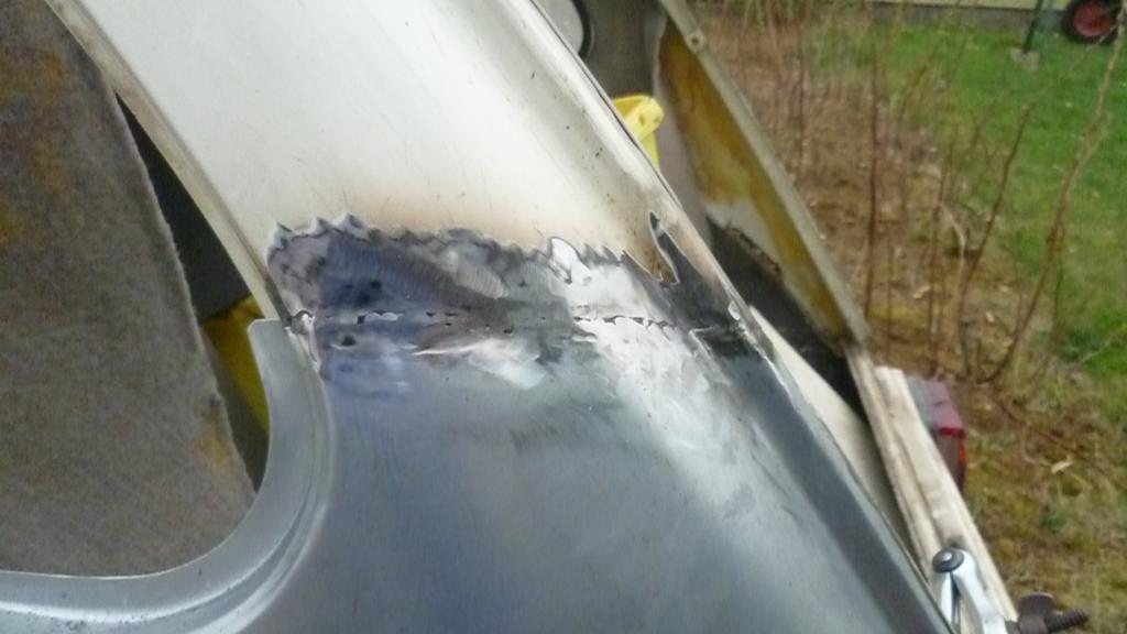

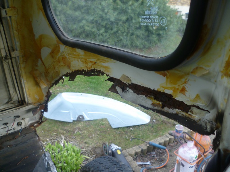

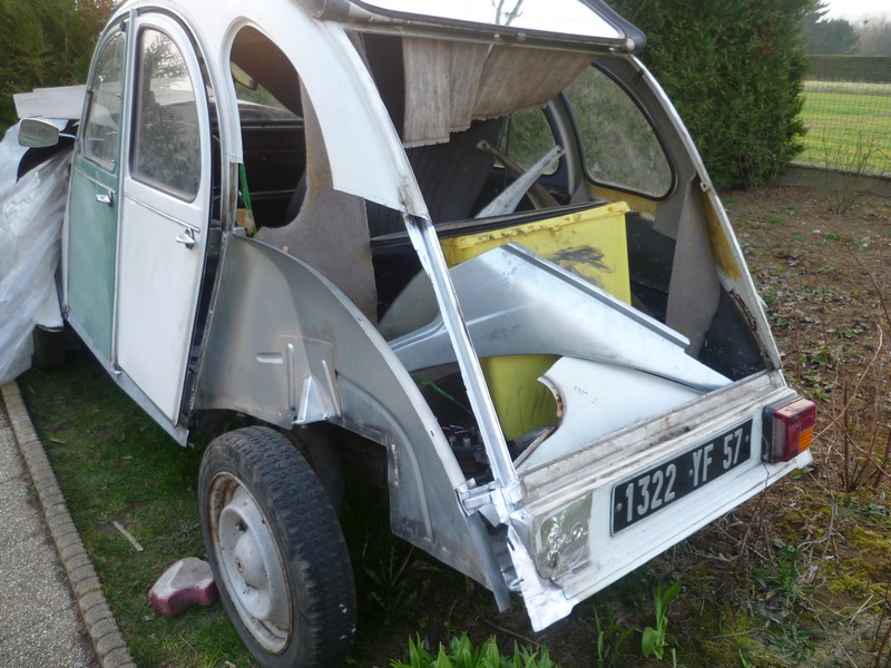

Découpage de la custode gauche,, car celle ci était vraiment bien pourrie.

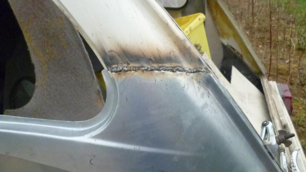

Soudure de la neuve.
controle avec une aile arriere pour voir si tout tombe bien en place.

joli travail,tu soude avec quoi? mig ou arc?
MessagePosté le: Mar 20 Sep - 13:02 (2011)    Sujet du message: Une 2cv Verte, qui courrait dans l'herbe, Répondre en citant
Salut Fredo.
Je soude au mig.
A l'arc, la tôle et tellement fine, que je ferais des trous .
MessagePosté le: Mar 20 Sep - 13:04 (2011)    Sujet du message: Une 2cv Verte, qui courrait dans l'herbe, Répondre en citant
et tu fini a l'etain ou au mastic?
MessagePosté le: Mar 20 Sep - 13:07 (2011)    Sujet du message: Une 2cv Verte, qui courrait dans l'herbe, Répondre en citant
Sur cette partie, j'ai fais une première passe à l'étain, et une finition au mastique.
C'était une première pour moi.

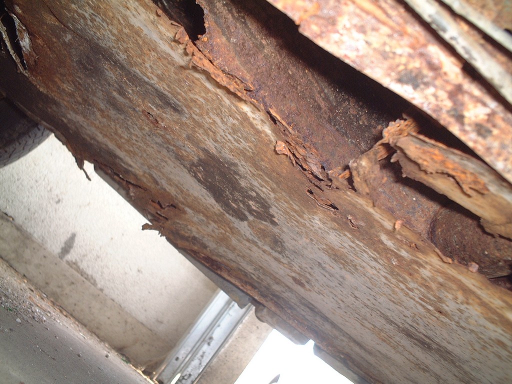

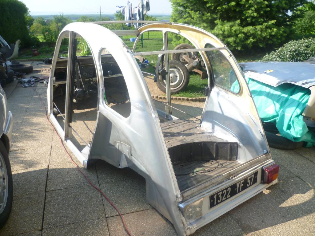

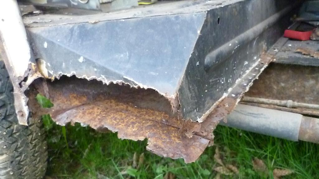

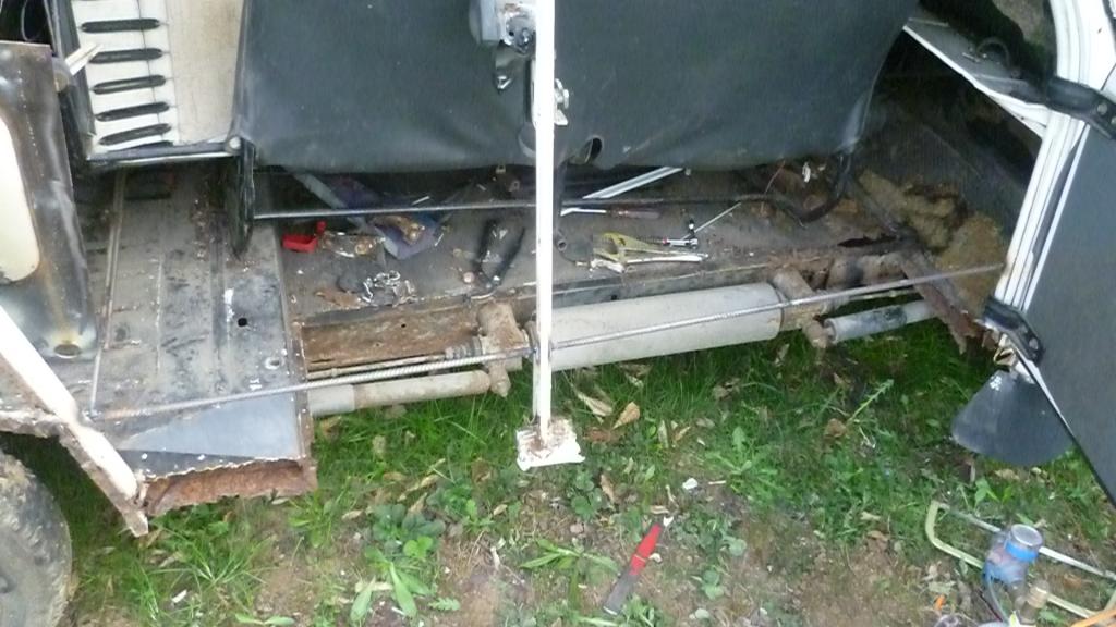

Je me suis également attaqué aux plancher latéraux et aux bas de caisse.
Comme tout était pourri, j'ai donc tout enlevé.
Voila ce que l'on trouve derrière un bas de caisse de 2cv.
Il ne faut pas croire que c'est exceptionnel, c'est helas souvent dans cet etat.
Même lorsque les bas de caisse sont encore en bon état.

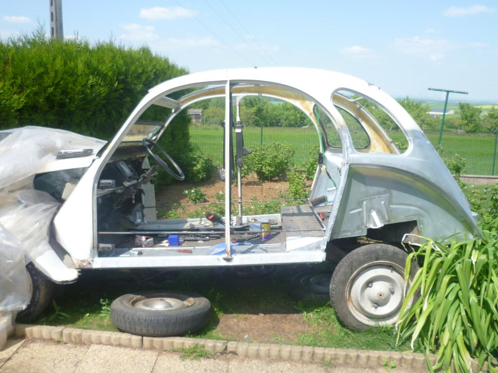

Une fois que la caisse était assez rigide (c'est à dire avec des bas de caisse et des passages de roue arrière neuf), je me suis enfin décidé à enlever la caisse du châssis, pour pouvoir m'attaquer à ses dessous.
j'en ai profité pour démonter les trains avant et arrière ainsi que les pots de suspension du châssis.
Il partira bien sur à la ferraille, un neuf attendant d'être remonté à sa place!!!!!

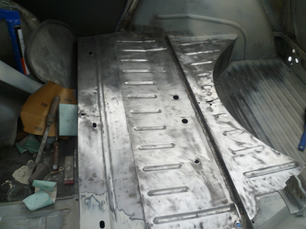

J'ai donc ensuite mis la caisse sur le coté pour pouvoir décaper entièrement le dessous, et réparer les endroits rouillés, comme le fond de coffre de et le plancher de pédales, traiter
entierement le dessous à l'antirouille et recouvrir le tout d'une couche de Blaxon.
Il a fallu ensuite mastiquer et poncer les parties réparées pour pouvoir les mettre en apprêt.

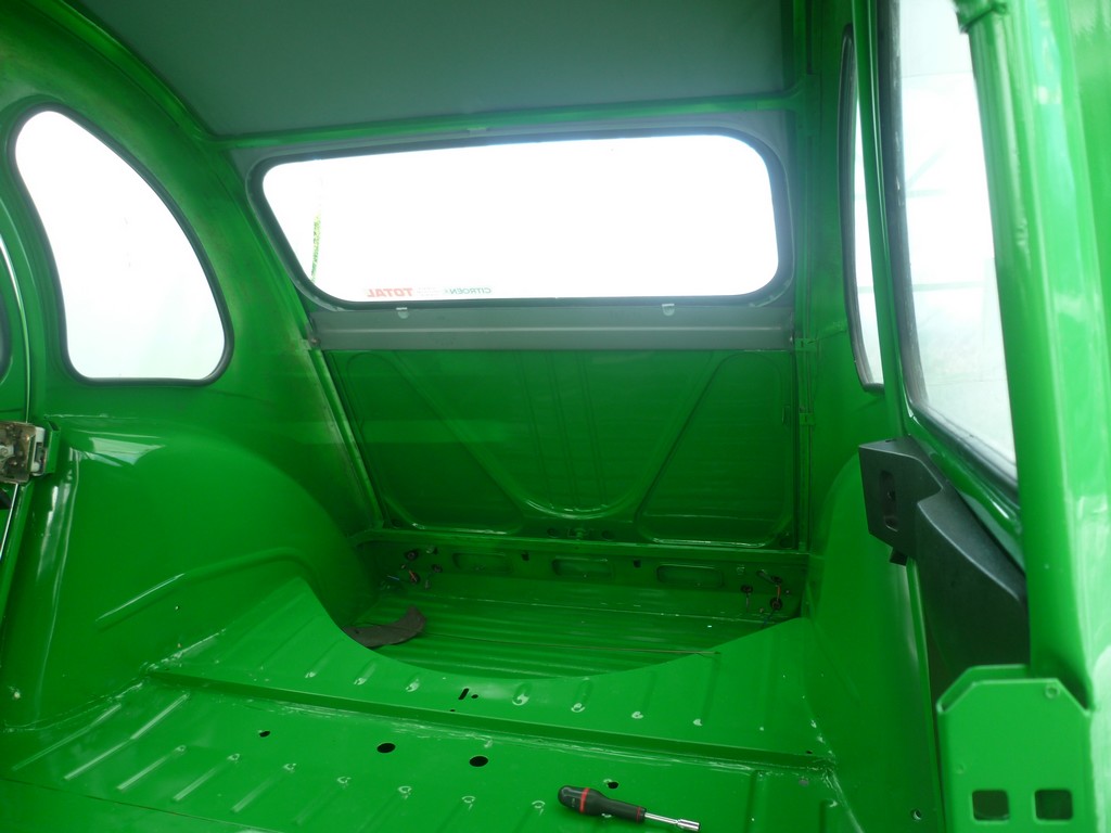

J'ai ensuite décaper entièrement l'intérieur, car tout avait été peins au pinceau avec une peinture de type bitumeuse, qui réagissait avec l'apprêt.

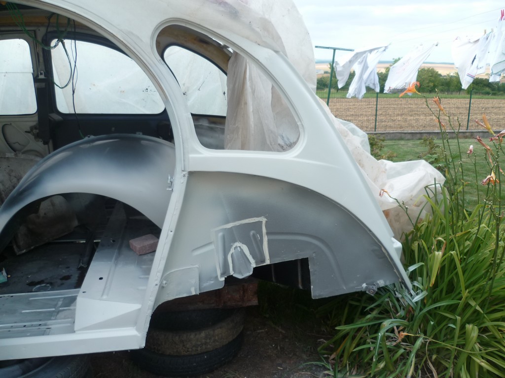

J'ai fais, lorsque je suis allé acheter la peinture, un petit essai sur la custode gauche (celle que j'ai remplacé), pour voir si il n'y avait pas de défaut.

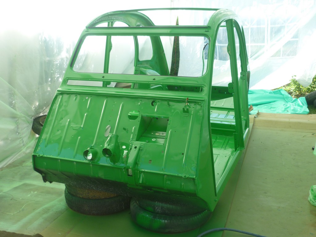

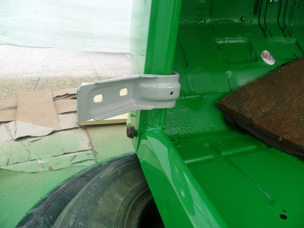

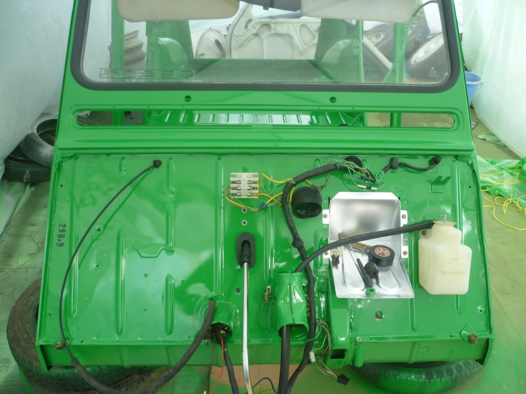

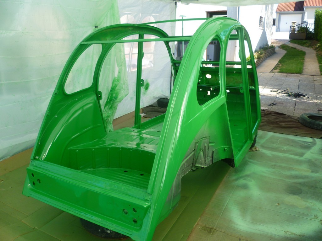

La caisse a reçu sa peinture verte totalement.
Les portes ont également été repeinte et posées après le remontage des vitres, serrures et joints.

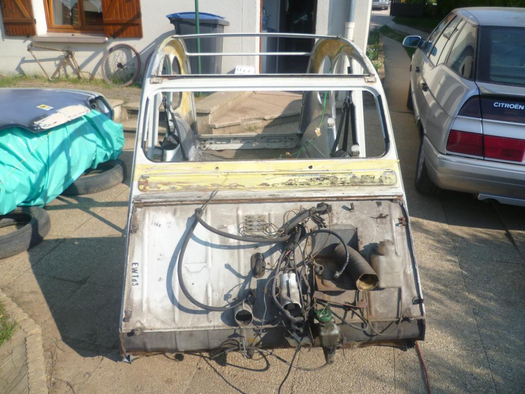

Le faisceaux électrique ainsi que beaucoup d'autres morceaux ont retrouvés leur place sur la voiture( feux arrières, capote, etc, etc....et même le marquage de sa sortie de chaine (au milieu à gauche sur la photo du tablier)
Je suis coincé, car il me manque le levier de frein à main sur le chassis.
En effet, les leviers entre freins à disques et freins à tambour sont different.
Et biensur, comme elle etait en disque et que je la remet avec des tambours, il me manque donc ce fameux levier sur chassis.
Je pourrais remettre la caisse sur le châssis, car celui ci et maintenant pratiquement terminé.
Je suis en train de refaire les pots de suspension, et il ne me restera plus que les freins arrière à remonter (en commande)

eh bien ca avance bien,tu n'as pas trop de poussiere dans la peinture en peignant sous tonnelle?
MessagePosté le: Lun 26 Sep - 14:28 (2011)    Sujet du message: Une 2cv Verte, qui courrait dans l'herbe, Répondre en citant
Salut Fredo62.
Non, pas de poussière sous la tonnelle.
J'ai remis une couche de bâche par dessous celle de la tonnelle.
Le plus dur, a été la température.
J'avais mis une combinaison étanche, et je n'ai jamais sué autant de ma vie.
J'ai réussi à tremper mes basket tellement la sueur coulait.
Il était également difficile de ne pas mettre de gouttes de sueur sur la peinture!!!!!!!!!!!!!!!!!
