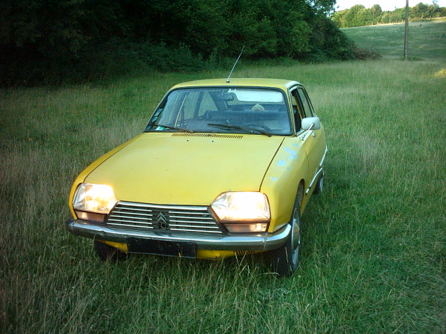

la première vous la connaissez c'est ma gs jaune de 1980 que j'ai depuis que j'ai 11 ans donc cela fait 5 ans que je l'ai

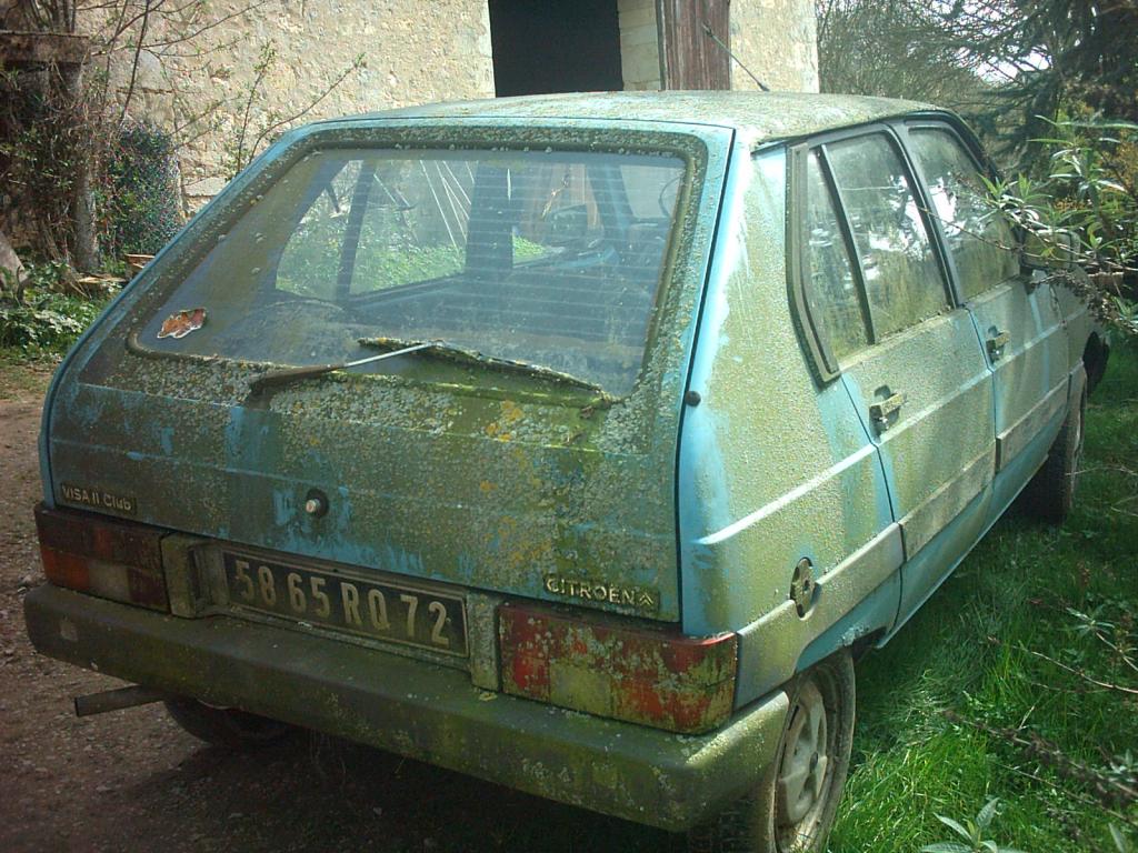

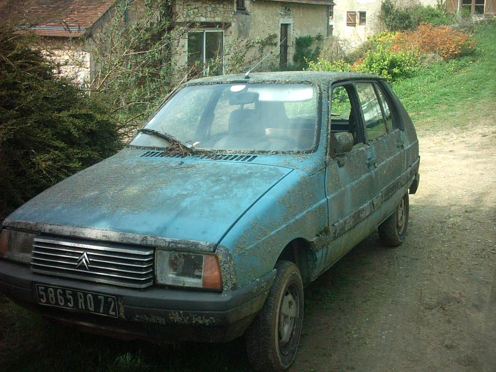

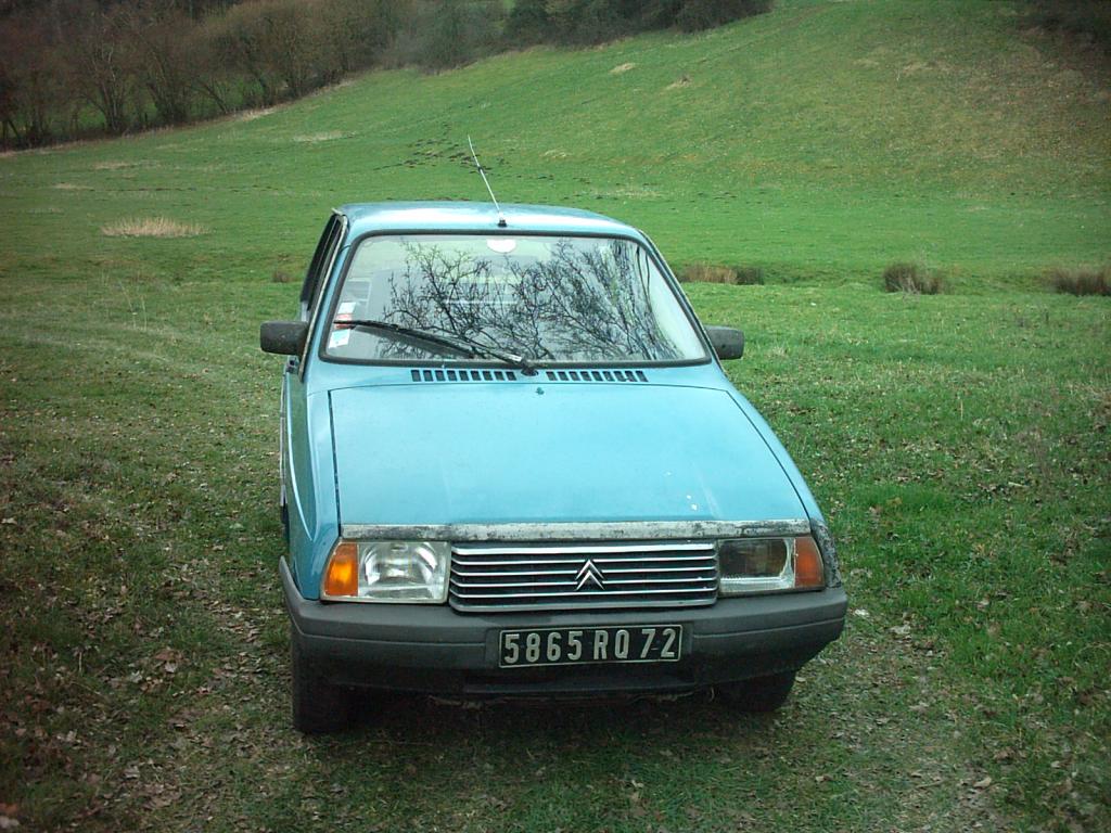

la troisième c'est une visa bleu lagune de 1981 que j'ai récupéré pour une bouchée de pain,elle a dormi dehors pendant plusieurs années.je l'ai redémarré moi même du premier coup
avec juste une batterie et de l'essence.je l'ai depuis le mois de mars dernier la voila quand elle est arrivée chez moi
après un bon nettoyage,avec une peinture neuve sur l'aile avant droite car elle avait été changée ça donne ça

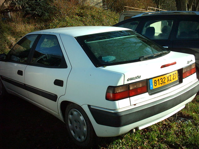

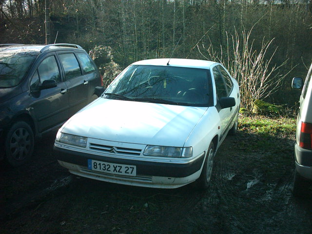

ensuite une xantia de 1996 que j'ai sauvé de la casse au garage ou je suis en apprentissage,je vais la revendre pour financer la restau de ma dernière arrivée.elle est cher moi depuis septembre

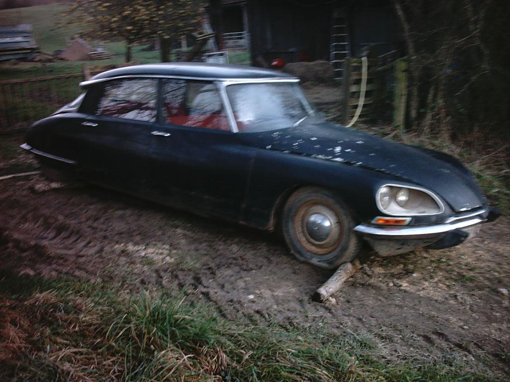

enfin ma dernière mon rêve absolu en matière d'automobile une id 20 (dsuper) de novembre 1970 dénichée pas loin de chez moi a un prix raisonnable,complète en plus!elle est saine
sauf le fond de coffre et les plancher conducteur un peu percé par contre les longerons et les reste sont bons.ca fait une semaine qu'elle est chez moi

malheureusement j'ai pris du retard et la ds n'a redémarré que aujourd’hui. malheureusement elle tourne pas terrible Sad et cale quand on veut décoller donc il me reste des choses a voir pour qu'elle puisse rentrer et j’espère pouvoir voir ca se week end. sinon la suspension et la direction fonctionnent mais les freins fuient .donc si vous avez un avis sur la questions du fonctionnement je suis preneur car je ne supporte pas de la laisser dehors par ce temps Mad .je précise que le moteur tousse parfois en accélérant j'ai déjà ouvert le carbu qui était bien crade et nettoyé les bougies mais j'ai impression qu'elle a des retours de flammes!!
MessagePosté le: Sam 28 Jan - 06:56 (2012)    Sujet du message: mes autos Répondre en citant
verifie la tete et le doigt d'allumage et le faiceau de fils
MessagePosté le: Sam 28 Jan - 14:31 (2012)    Sujet du message: mes autos Répondre en citant
la téte est neuve et le doigt est bon,qu’appelle tu le faisceau de fils?
MessagePosté le: Sam 28 Jan - 20:56 (2012)    Sujet du message: mes autos Répondre en citant
Je pense qu'il parle des fils de bougies.
Juste une question.
Elle tourne avec quoi comme essence ton ID? De l'essence neuve ou l'essence qu'elle a dans le réservoir.
Fais la tourner avec un bidon d'essence relié directement à la pompe.
Autre chose, les fils de bougies n ont pas été inverse non plus?
Recontrole ton allumage (ordre d'allumage et écartement des vis platinéel et bougies ) de l'essence propre, et elle devrait péter cette ID
Le moteur de la DS ne pose généralement pas trop de problèmes.
Si elle ne veux toujours pas, enlève le cache culbuteur et vérifie qu'une ou plusieurs soupapes ne soient pas bloquées ouverte.
Bon courage.
MessagePosté le: Sam 28 Jan - 23:04 (2012)    Sujet du message: mes autos Répondre en citant

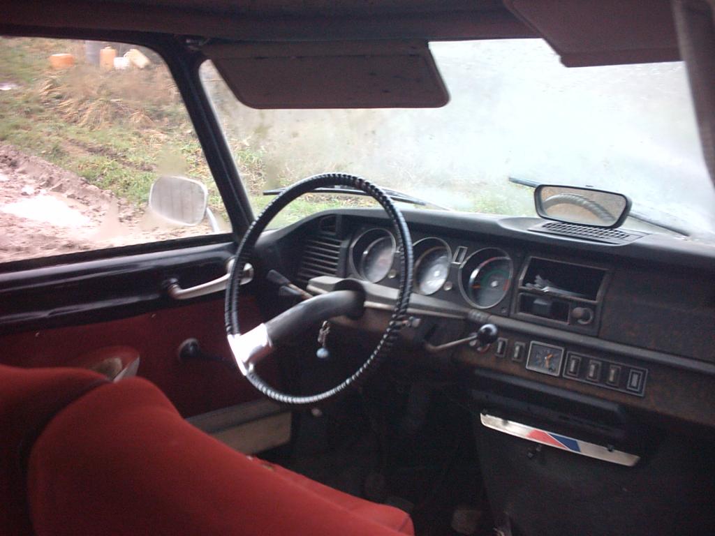

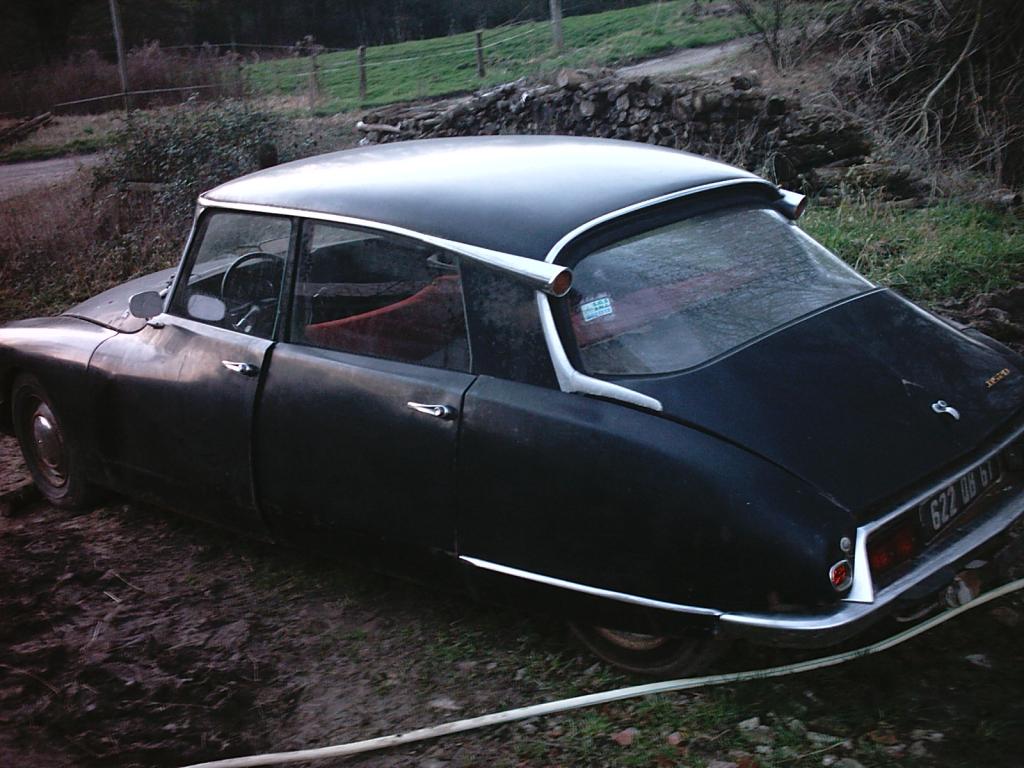

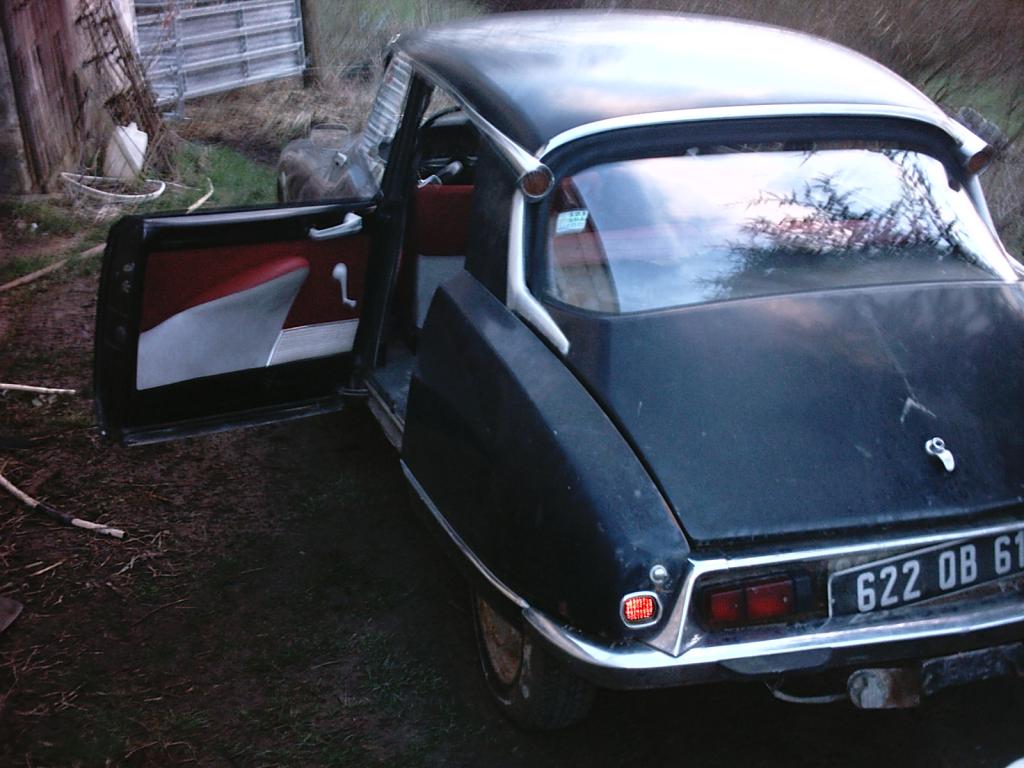

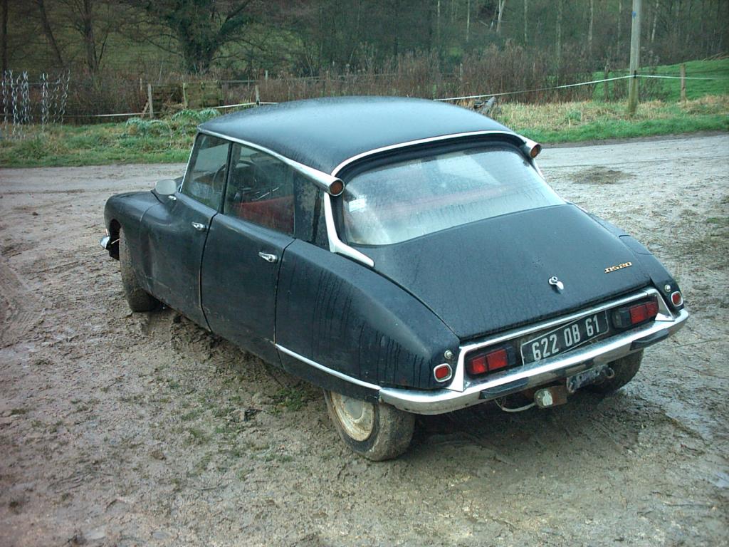

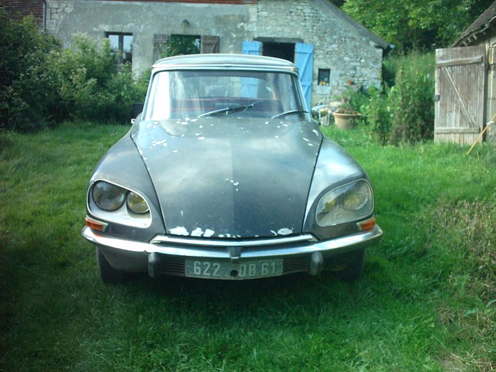

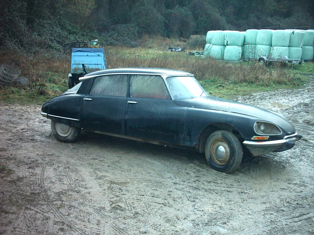

en fait c'est bon j'ai réglé l'avance d'allumage,maintenant elle tient le ralenti et peut se déplacer sans caler.voila quelques photos

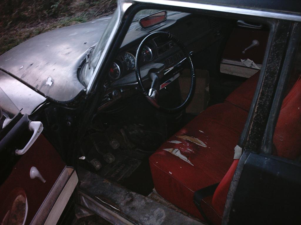

une petite photo de l'intérieur
voila donc on voit bien sur ces photos qu'elle est haute,j'ai donc fait un petit tour avec pour m'assurer qu'elle répondait bien et ensuite j'ai attaqué la montée qui va jusqu’à la maison et ca c'est super bien passé,au début la direction marchait moyen puis de mieux en mieux aprés.ensuite j'ai nettoyé l'intérieur pour voir son état réel qui est assez moyen mais qui fera l'affaire car j'ai pas envie d'y mettre un cuir de pallas.
pour répondre a citron pressé elle tourne avec du sans plomb 98 neuf dans un bidon que j'ai calé dans le compartiment moteur et qui est relié a la pompe.
voila bonne nuit a vous

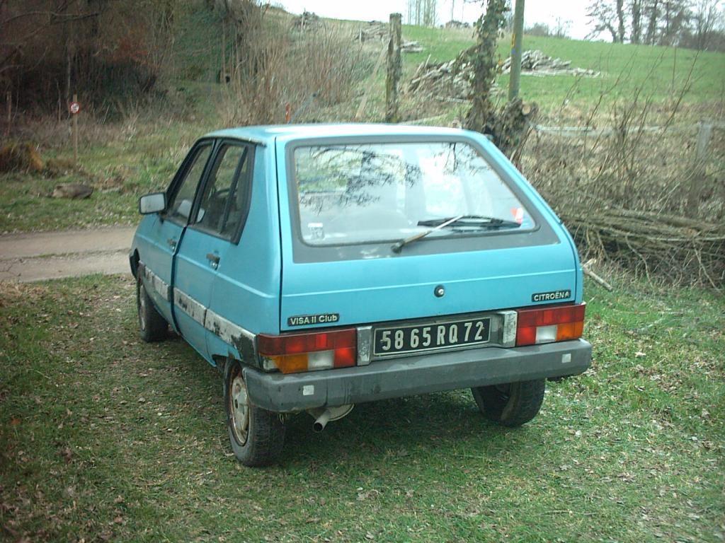

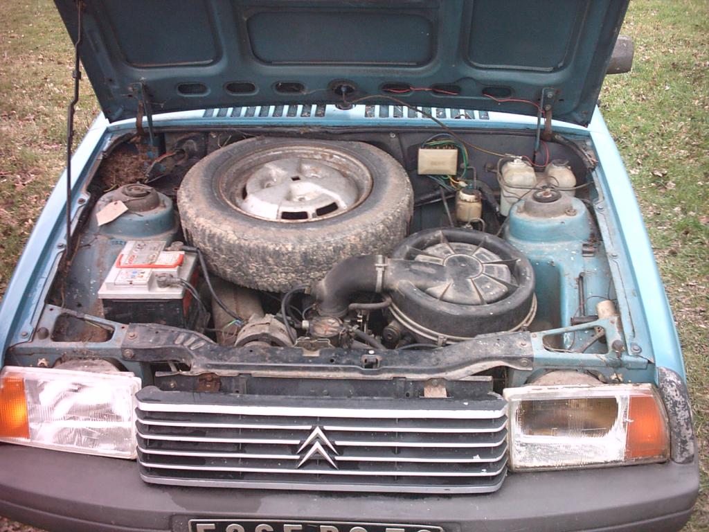

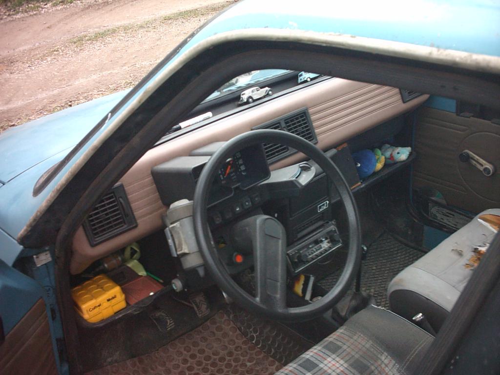

après un longue absence je met des photos récentes de ma visa
la mécanique
et l'intérieur
j'y ai mis des sièges de leader qui ne choquent pas trop,de toute façon je n'avais que ca mais je n'arrive pas a changer le passager car les vis sont foirées comment puis je faire?

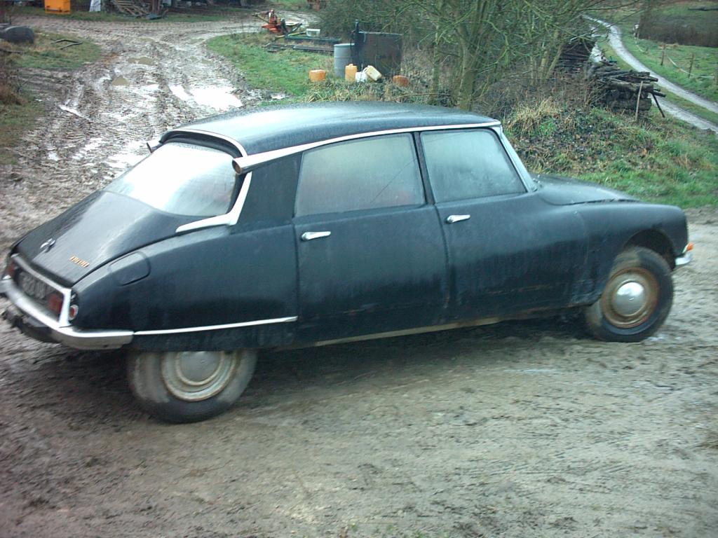

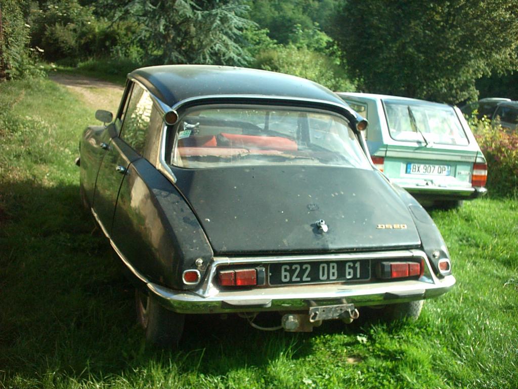

aujourd'hui je met des photos récentes de ma ds et j'en profite pour donner des nouvelles e celle ci
ces photo ont été prises il y a une semaine.je n'avais pas donné de nouvelles depuis cet hiver donc je vais me rattraper.cet hiver pendant la période de neige elle n'était pas rentrée je me suis donc décider a le faire un soir par -10 degrés!une fois tout préparé en voulant mètre le contact paf la clé s'est cassé dans le neiman qui était bloqué donc dés le lendemain je l'ai démonté et depuis j'en cherche un.en attendant j'ai monté le contacteur sur un neiman de gs que j'ai en stock voila pourquoi on le voit qui pend sur une photo.après elle est rentrée puis ensuite  un arrêt prolongé qui a duré de mars a fin avril,en effet en la sortant de la grange car elle gênait pour rentrer la nouvelle arrivée(2cv de mon frère)elle s'est arrêtée et ne voulait plus redémarrer j'ai essayé plein de trucs pendant au moins un mois mais la solution est venue d'un ami mécano.les soupapes étaient complétement déréglées!une fois cette opération effectuée elle a pu retourné dans la grange non sans soulagement.depuis elle tourne très bien!maintenant il faut que je retrouve un neiman et que je répare la canalisation qui fuit et qui m’empêche de freiner.puis ensuite viendra les planchers.
