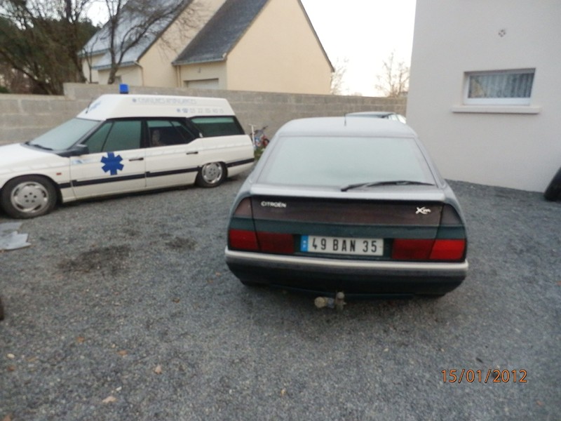

C'est donc une TD12 BVA phase2 modèle export (rétro droit indexé, sièges arrière 2/3-1/3 etc...)

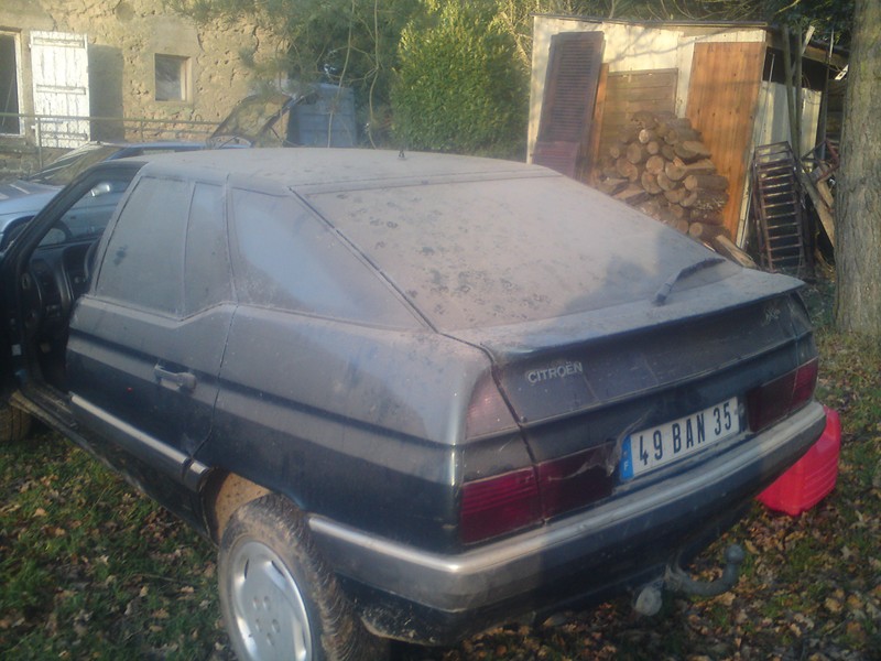

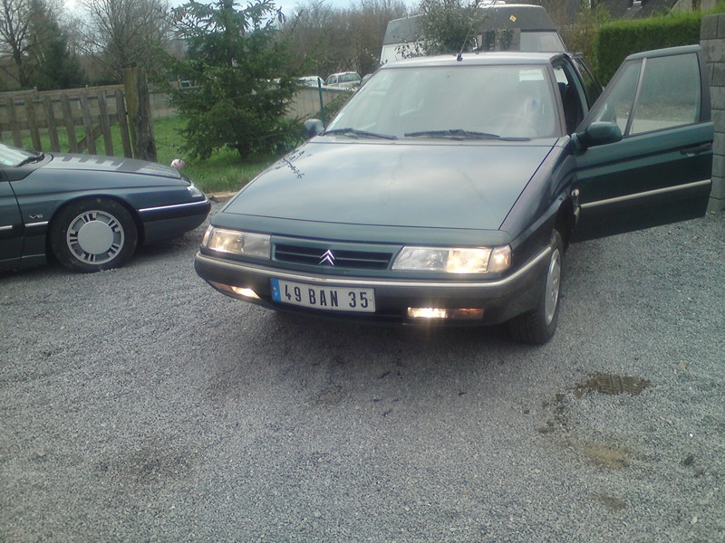

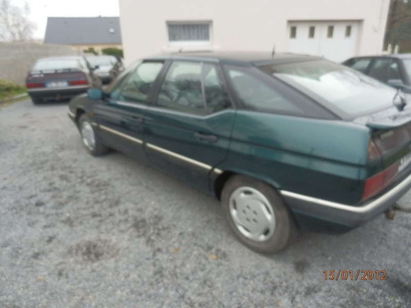

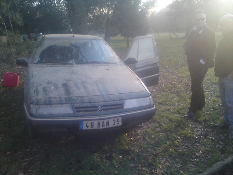

La voici lors de sa sortie de un an de sommeil dans un hangar (en fait 18 mois):
Cherchez la couleur:
Gael et Julien se les caillent ferme!

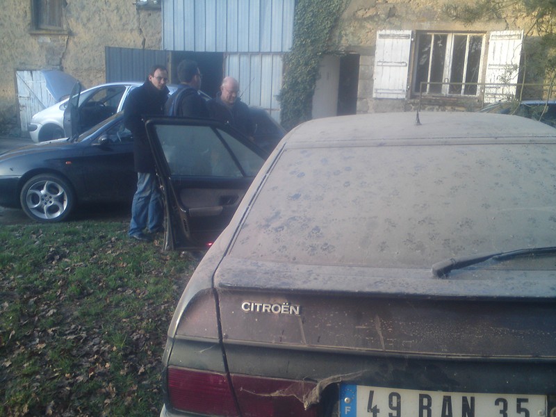

Houla, il y a du monde qui a habité la!
Allez zou au lavage!
Et le retour c'est super bien passé:

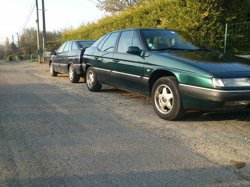

Voila vous savez tout de la belle!
La suite.... un coup de nettoyage plus approfondi elle le mérite!

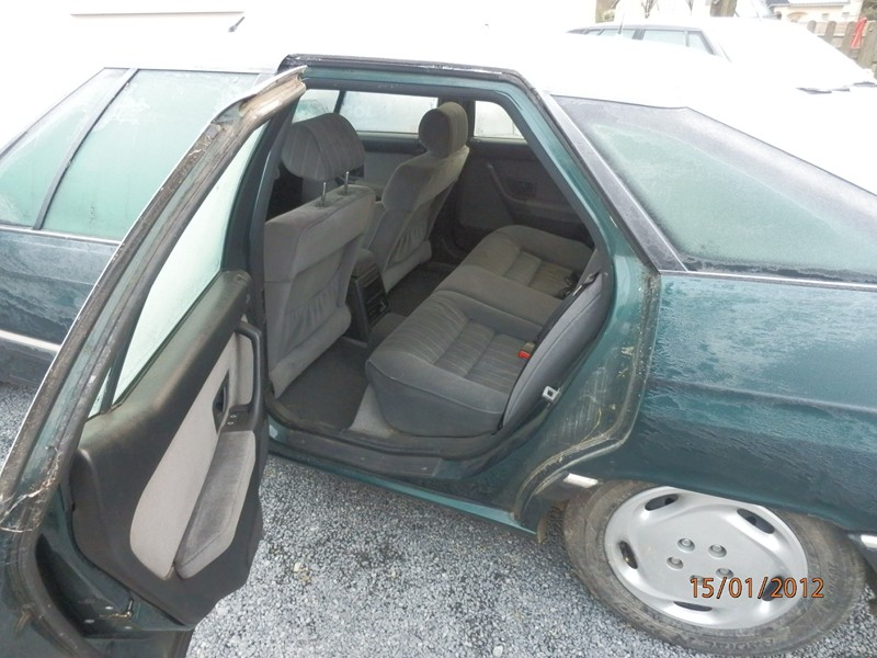

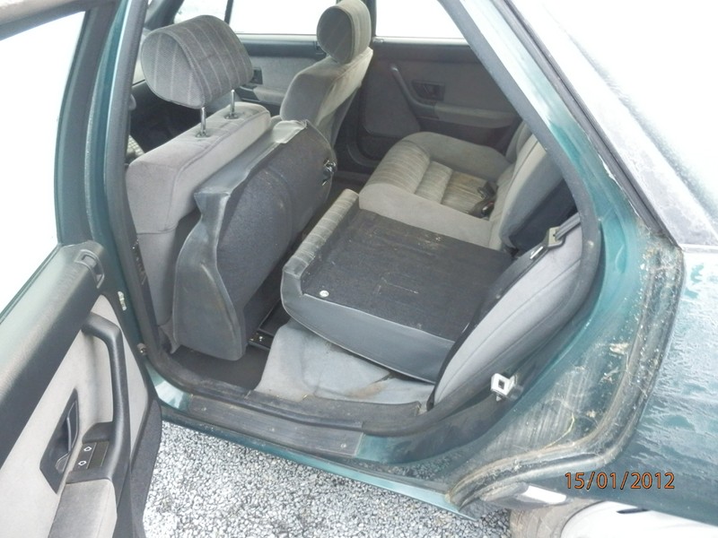

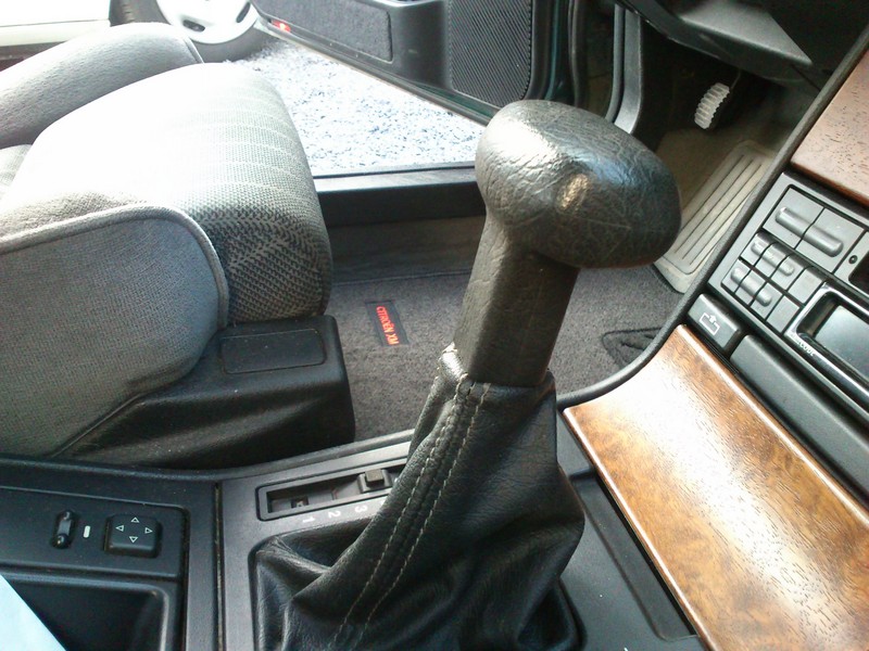

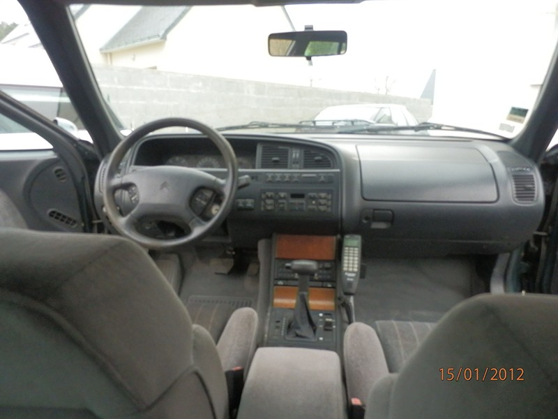

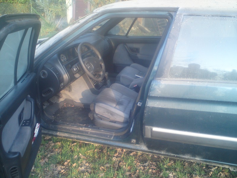

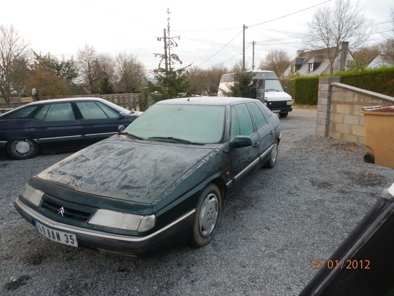

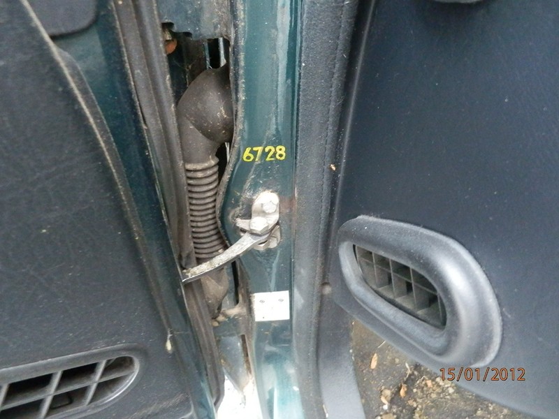

Bon voici les photos de l'intérieur avant nettoyage:
Bonne gelée ce matin en Bretagne!
Je me demande si quelqu'un a déjà été aux places arrières, c'est nickel!

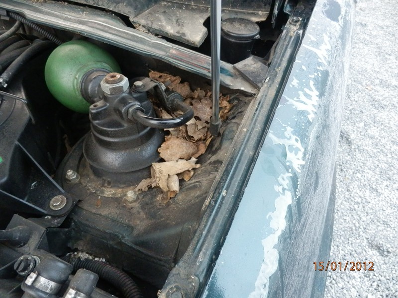

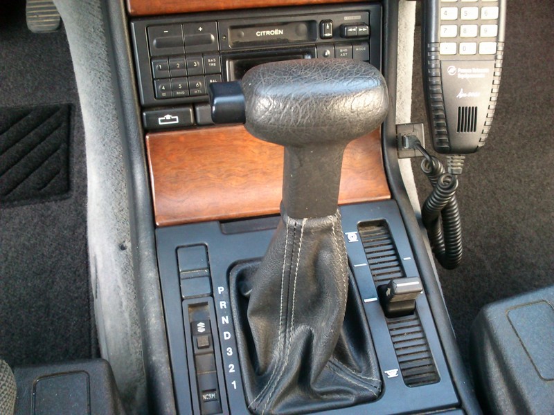

Petite option bien pratique:

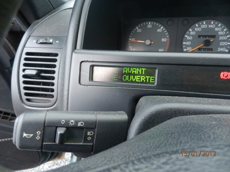

Quelques ampoules à changer:

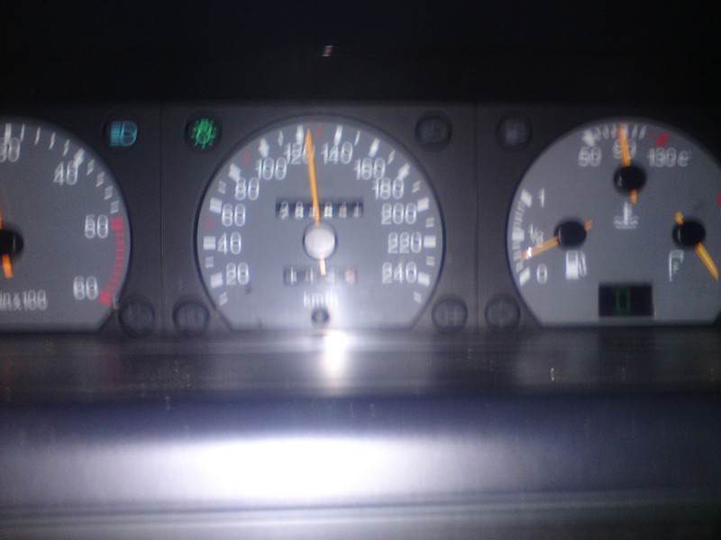

Il fonctionne le pépère:

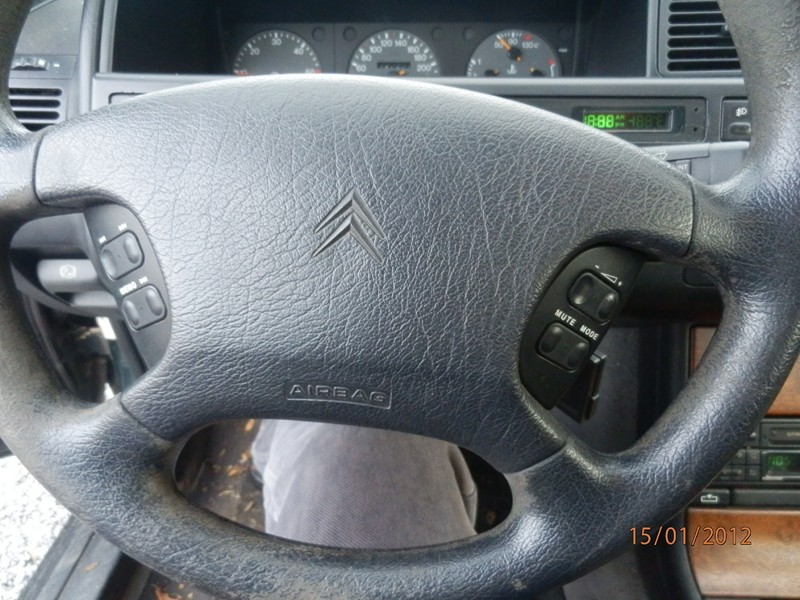

Commandes de l'autoradio au volant... pratique!
La aussi un bon nettoyage s'impose:
Il devait y avoir des habitants:

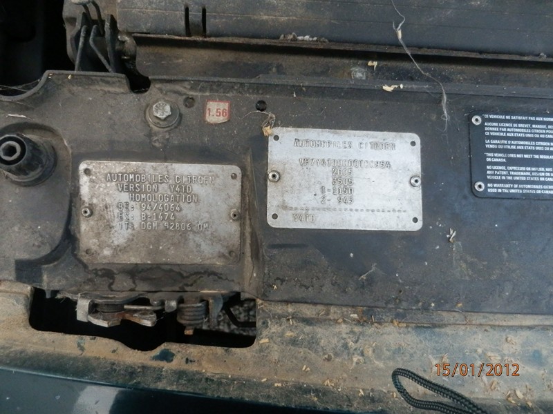

Les deux plaques constructeur pour homologation à l'exportation:
L'opr:

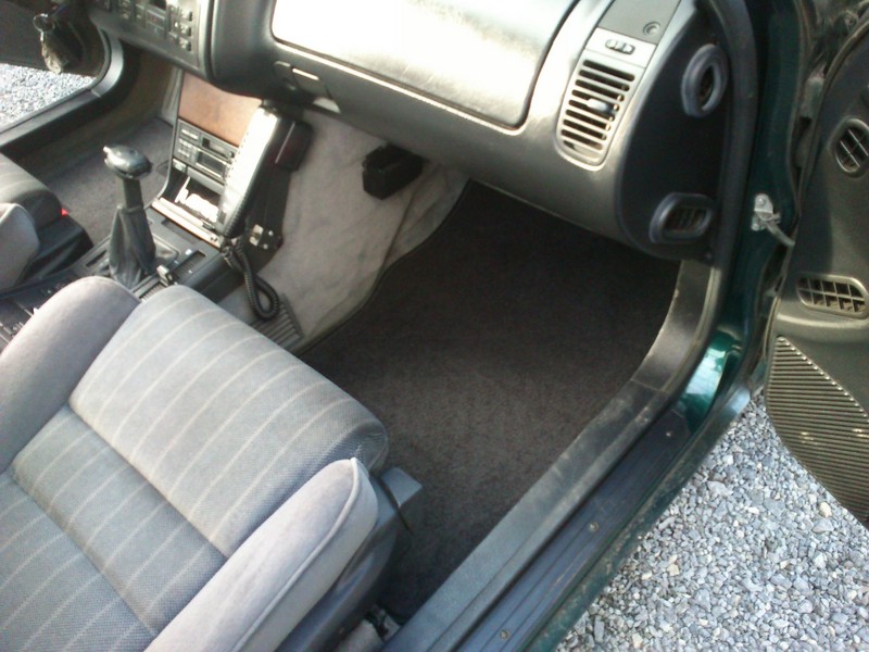

Bon les prochaines photos elles sera nettoyée.
Dans un premier temps, il faut que je face les vidanges: boite et moteur, plus tous les filtres, démonter les roues avant pour regarder l'état des plaquettes de frein, mais aussi celles arrières, vidanger le lhm et nettoyer les filtres du bocal. Une fois toutes ces opération effectuées se sera direction le CT.
Un premier nettoyage a été fait... pas en profondeur, pas trop le temps aujourd'hui. Mais quand même c'est nettement mieux!
On y voit plus clair:
Rien d'autre qu'un petit coup d'aspirateur vite fait et un coup de chiffon sur la planche de bord.
Voili voilou...

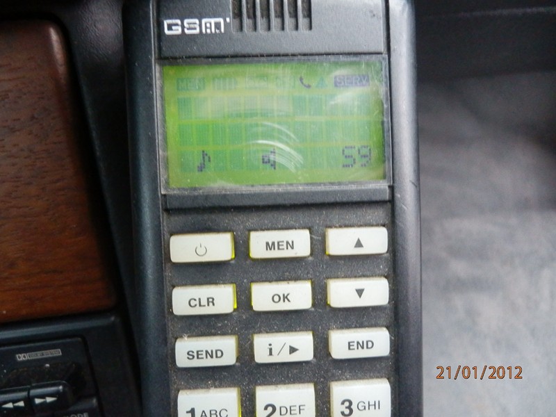

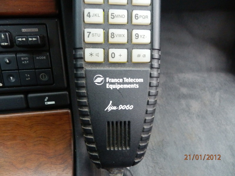

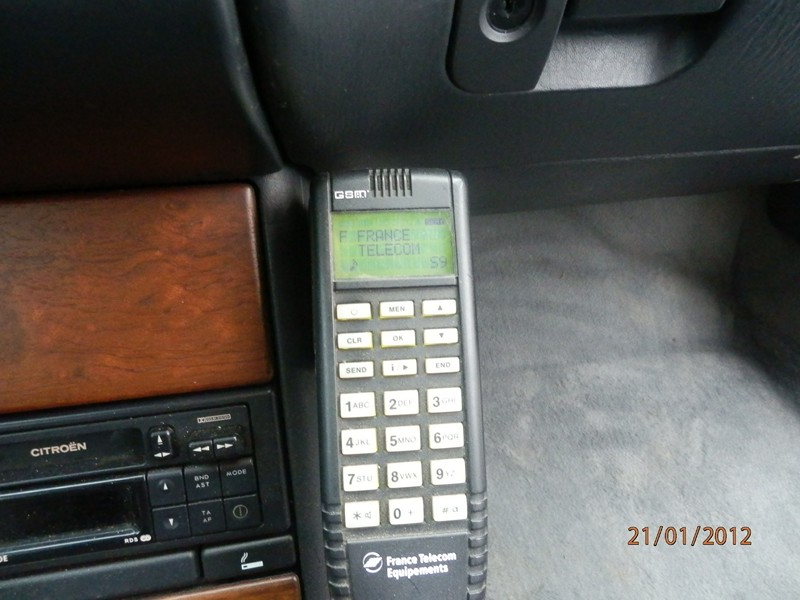

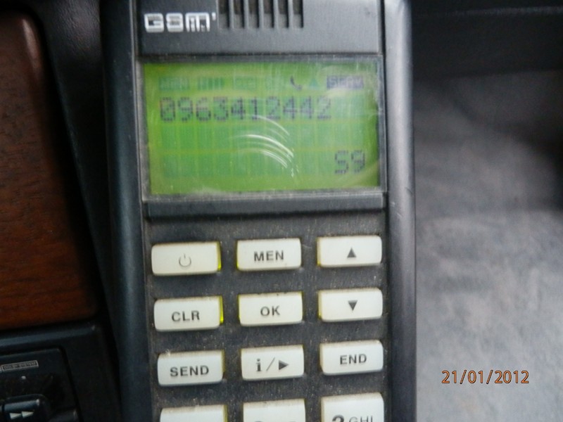

Comme le téléphone qui est dans la voiture était distribué par France Télécom:
J'ai essayé de mettre ma carte sim Orange (après tout c'est la même boutique!) et:
Ça fonctionne très bien!
Donc petit essai, tien si j'appelais la maison....
Allo Yanne....
Voila ce téléphone fonctionne très bien.

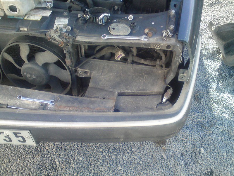

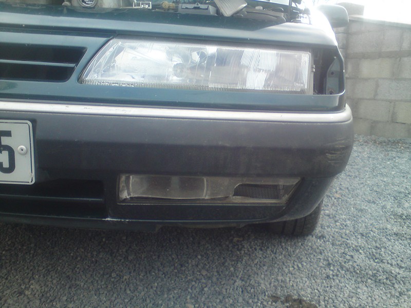

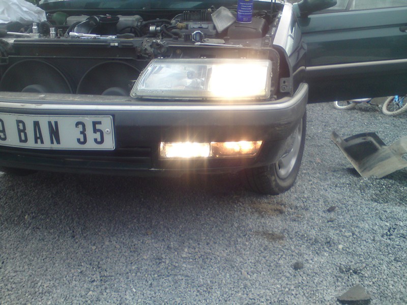

Petite réparation esthétique: remplacement de l'antibrouillard avant gauche:
Le cassé encore en place:
Le nouveau:
Démontage des éléments avant:
Une fois démonté:
Le nouveau mis en place:
C'est bon ça fonctionne:
Face avant remontée:
Et à la place des répétiteur de clignotant orange, j'en ai mis des blanc:
Voila une bonne chose de faite!

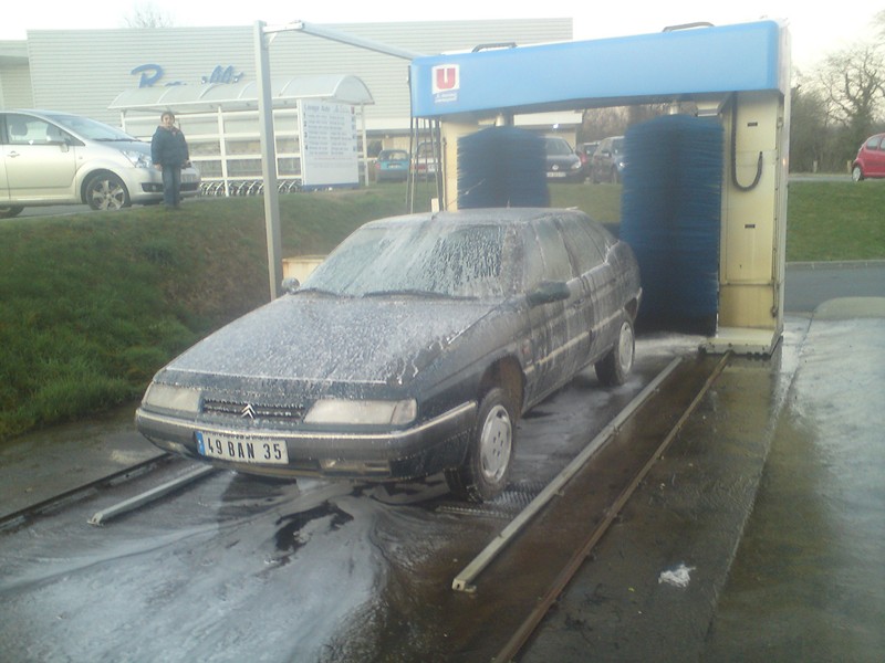

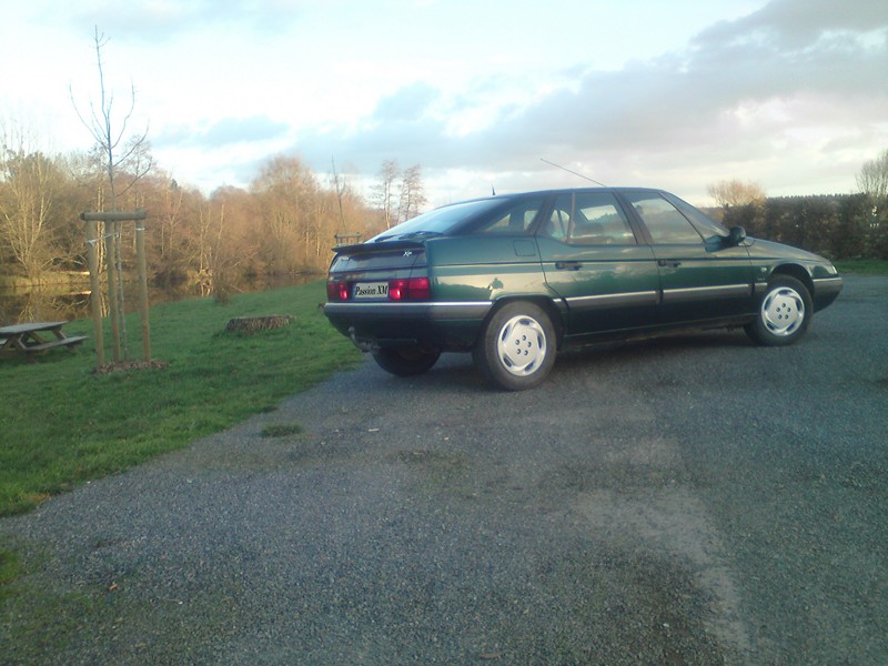

Petit lavage de la bête:
Le petit Estébane était là (mon fils heu pardon ma greffe!)...
Et toujours mon petit père avec moi...
Et devinez pour combien j'ai eu cette petite merveille????

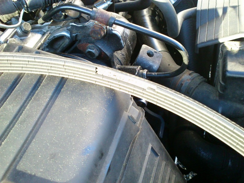

MessagePosté le: Dim 15 Avr - 22:13 (2012)    Sujet du message: XM TD 12 BVA. Répondre en citant

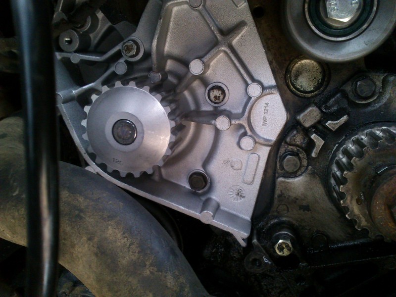

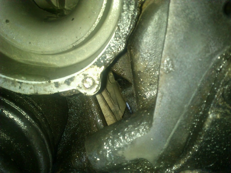

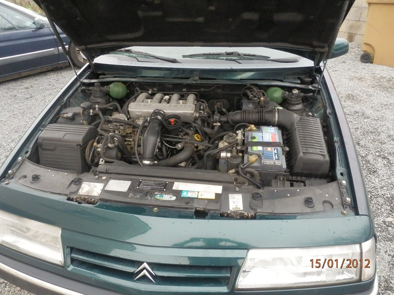

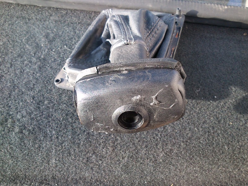

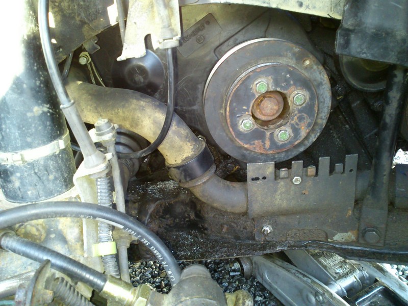

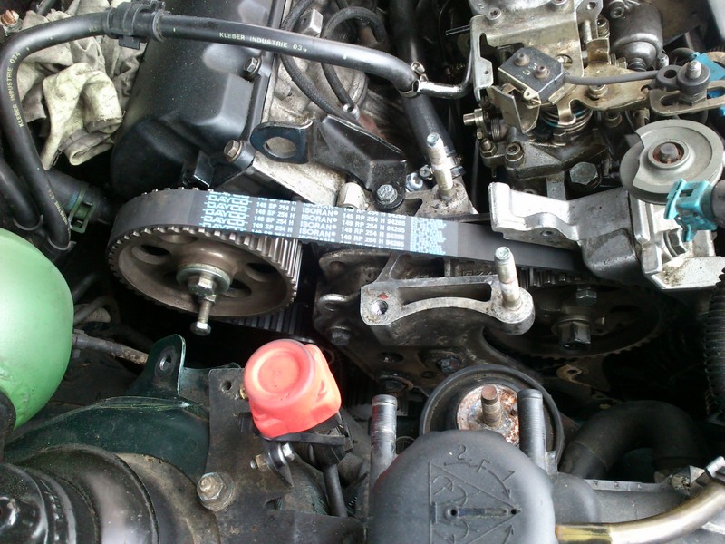

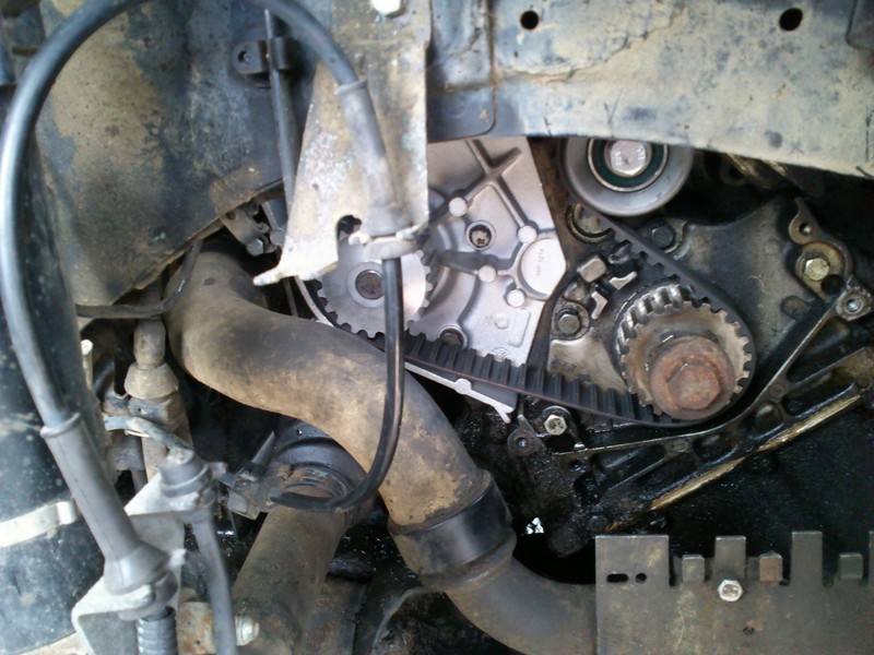

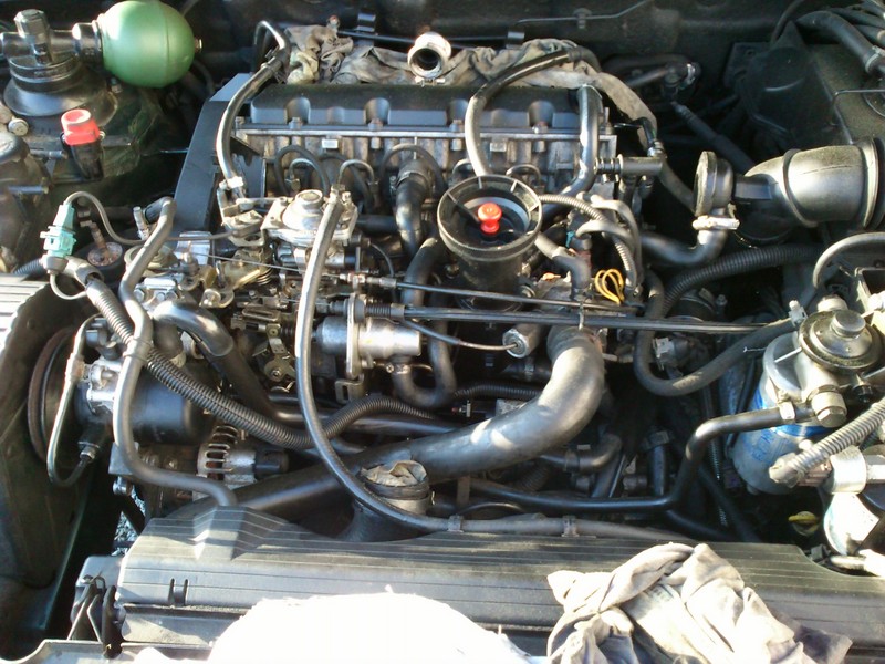

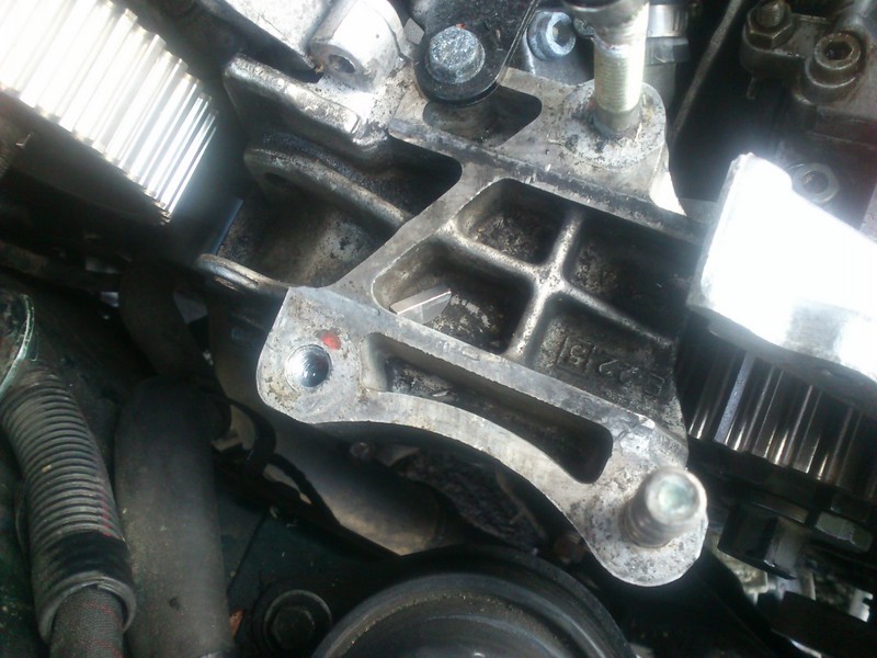

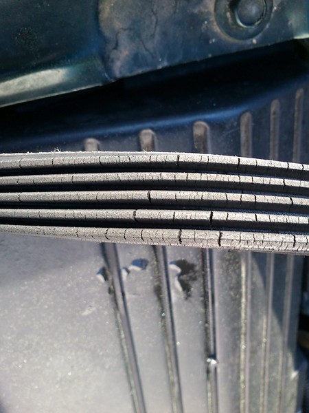

Et bien ce week fut entièrement dédié à cette XM.
Suite à un changement de pompe d'injection de gasoil la clavette de la dite pompe c'est retrouvée dans la distrib! Heureusement plus de peur que de mal... Et pour couronner le tout une vis de pompe à eau qui casse lors du changement de distribution. Un petit jeu de patience pour la retirer mais au bout du compte c'est fait!
Quelques photos:
Voici ou j'ai retrouvé la clavette de la pompe:
La bon sang de vis qui a cassé:
Après voir percé le reste de la vis pour réussir à l'extraire du support de pompe, refaire les filets qui avaient morflés avec un taraud juste la taille supérieur (d'ailleurs on peu voir que la vis du bas est plus grosse que les autres), la pompe est enfin en place.
La nouvelle courroie de distribution en place:

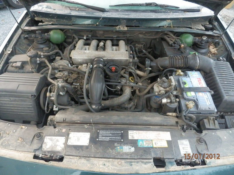

Le haut:
Le bas:
La Damper:
Pour ce soir ça en est ici:
Je n'ai pas remonté les courroies d'accessoire car l'état de celle qui entraine l'alternateur, la pompe de clim est vraiment désastreux! Comme je n'avais pas fait attention à ça samedi... ça attendra lundi pour en acheter deux autres (celle de la pompe HP aussi).
Avant tout ces travaux elle avait reçu de nouvelles jantes... Je sais pour les puristes elles ne sont pas d'origine, mais comme c'est ma XM de tout les jours, je voulais qu'elle soit un peu différente. Pour la collection, j'ai la V6 24, la V6 12 et la 2 litres injection qui resteront toutes trois dans leur stricte état d'origine:

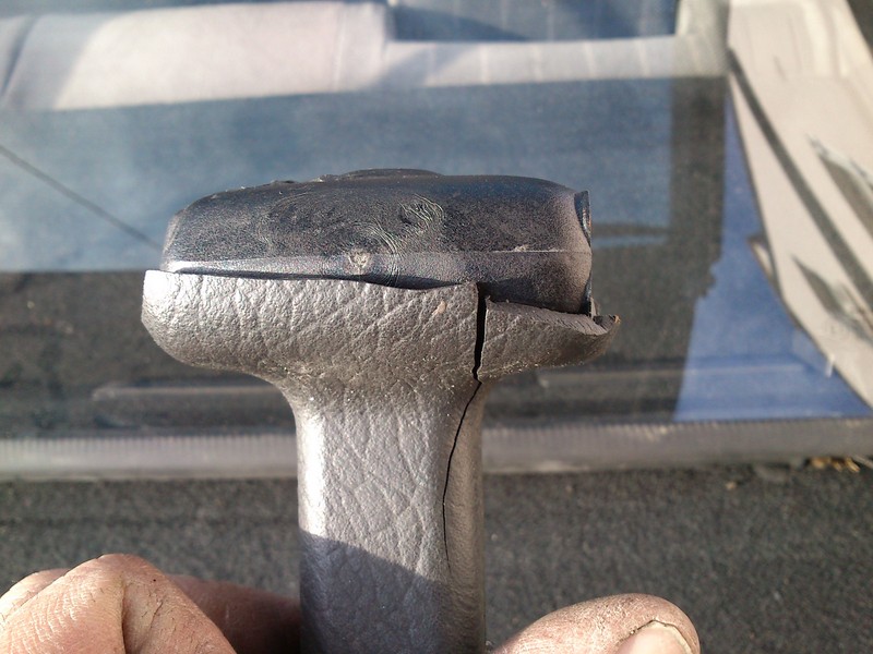

Mais je lui avais aussi changé son pommeau de levier de vitesse qui était HS et mis des tapis de sol:
Le remplaçant mis en place:

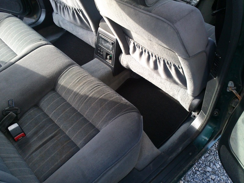

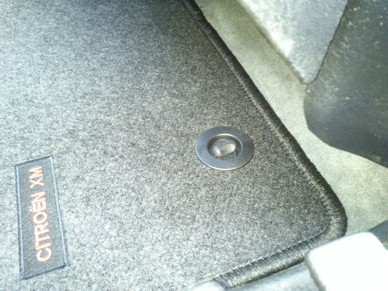

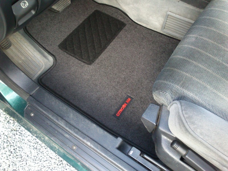

J'en ai profiter aussi pour installer les nouveaux tapis fraichement arrivés.
MessagePosté le: Lun 16 Avr - 10:57 (2012)    Sujet du message: XM TD 12 BVA. Répondre en citant
Un sacres boulot de fait.
C'est pas trop chiant à faire la pompe à injection?
Je vois beaucoup de 2.1 en rade à cause de cette maudite pompe EPIC ( aussi bien Xantia que XM)
En tout cas, tu as eu de la chance avec la clavette ( bien que sur ce moteur, ce ne sont que les linguets qui dégage non?)
En tout cas, bravo.
Bonne continuation.
Mais il va falloir un jour penser à la GSA!!!!!!!!!!!!!!!!!
