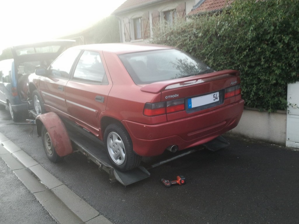

Je viens de récupérer une Xantia Activa Turbo CT.
C'est encore une voiture que j'ai récupéré pour rien, c'était moi ou la casse.
Elle n'a que 128000 km, elle est de juillet 1996.
Elle a deux pneus neufs (Michelin) à l'arriere, ainsi que disque et plaquette à l'avant.
Elle était équipée d'un kit tunning (pare chocs av/ar, bas de caisse et calandre 4 phares)
Elle est en tres bon etat interieur et exterieur, elle a juste un petit probleme hydraulique, elle mont et descend sans arrêt à l'avant gauche( cote du vérin sur la barre anti rouli, c'est lui qui n'arrete pas de corriger.)

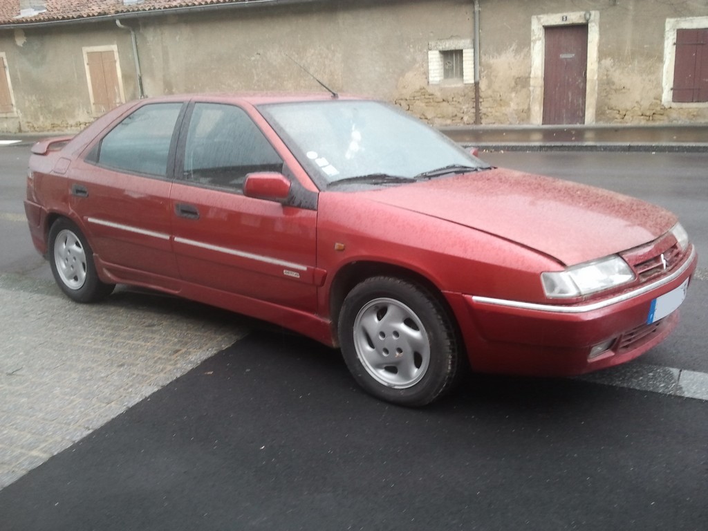

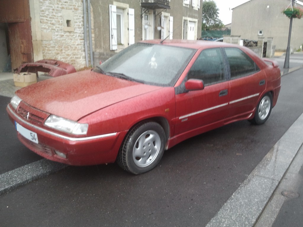

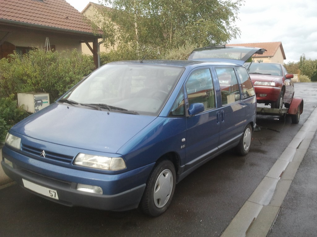

La voila le jour ou j'ai ete la chercher (ce jeudi) Elle avait encore son pare chos arriere et les bas de caisse tuning, l'avant avit deja été demonté)
C'est l'Évasion qui la ramené à la maison.

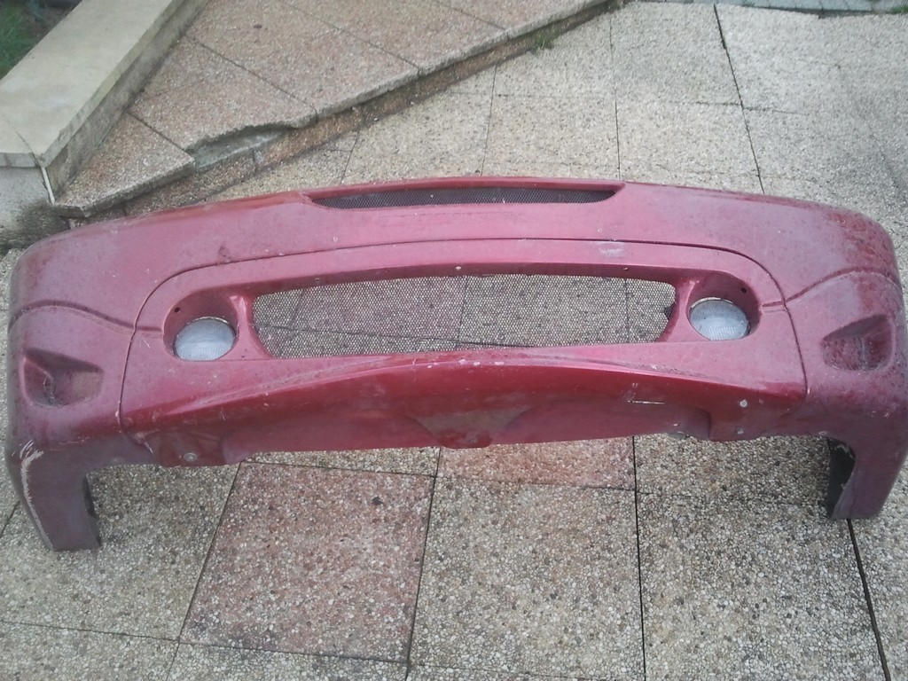

Voila le pare choc avant tuning.

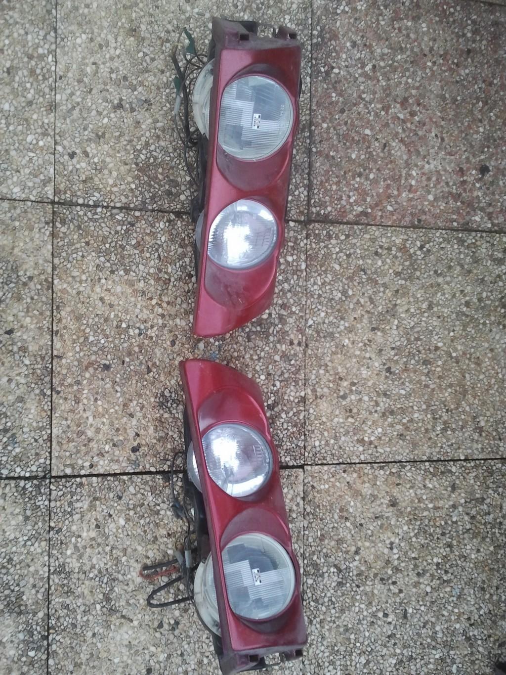

Et les optiques Morette.

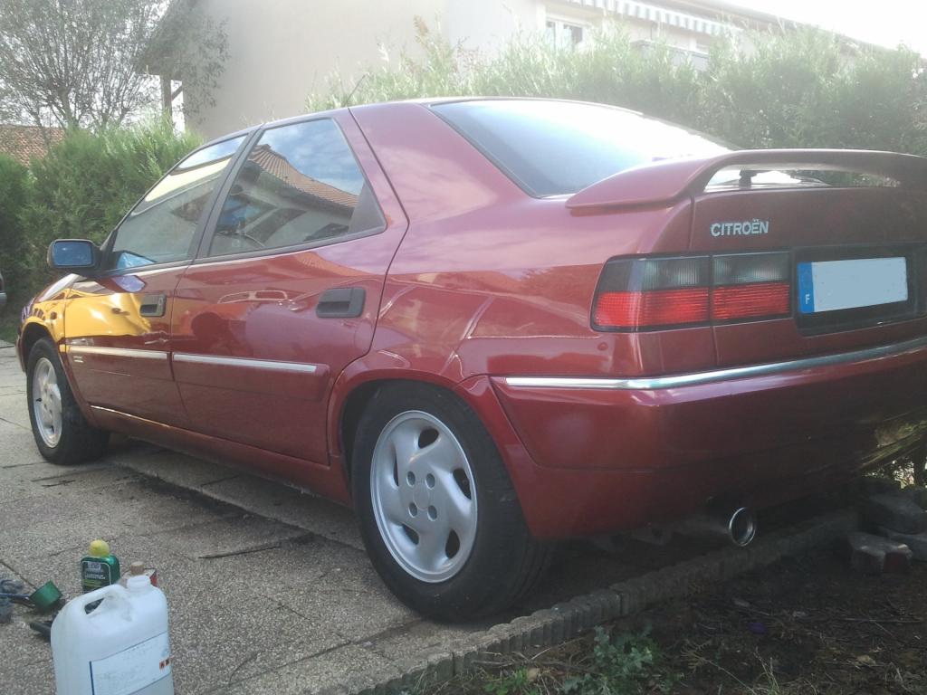

J'ai tout de suite viré le pare choc arriere  et  les bas de caisse pour la remettre l'origine,

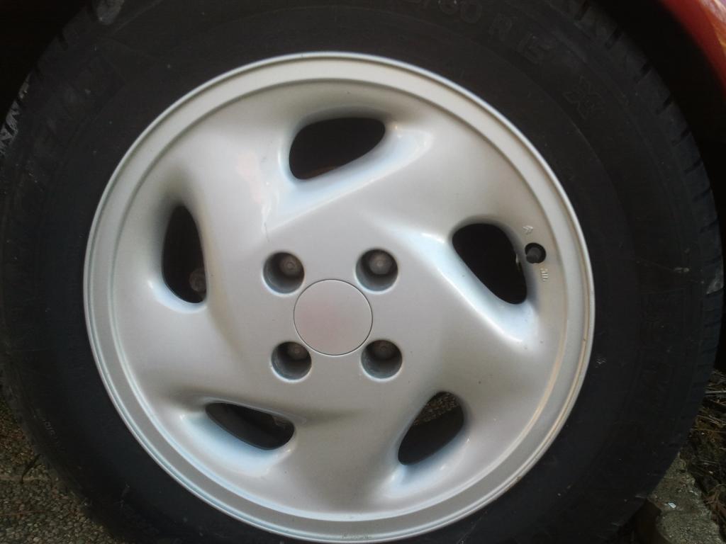

Voila l'état des jantes, toutes nickels, sans coup/rayures ou oxydation.

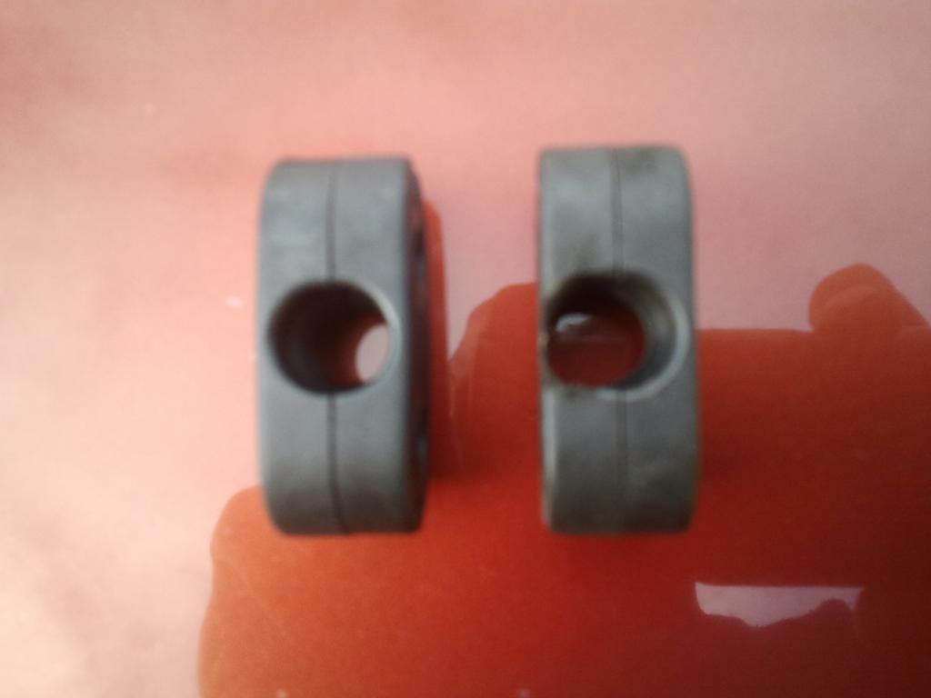

Je lui ai changé les guides de biellettes du système anti roukis.
Un neuf en comparaison d'un vieux!!!!

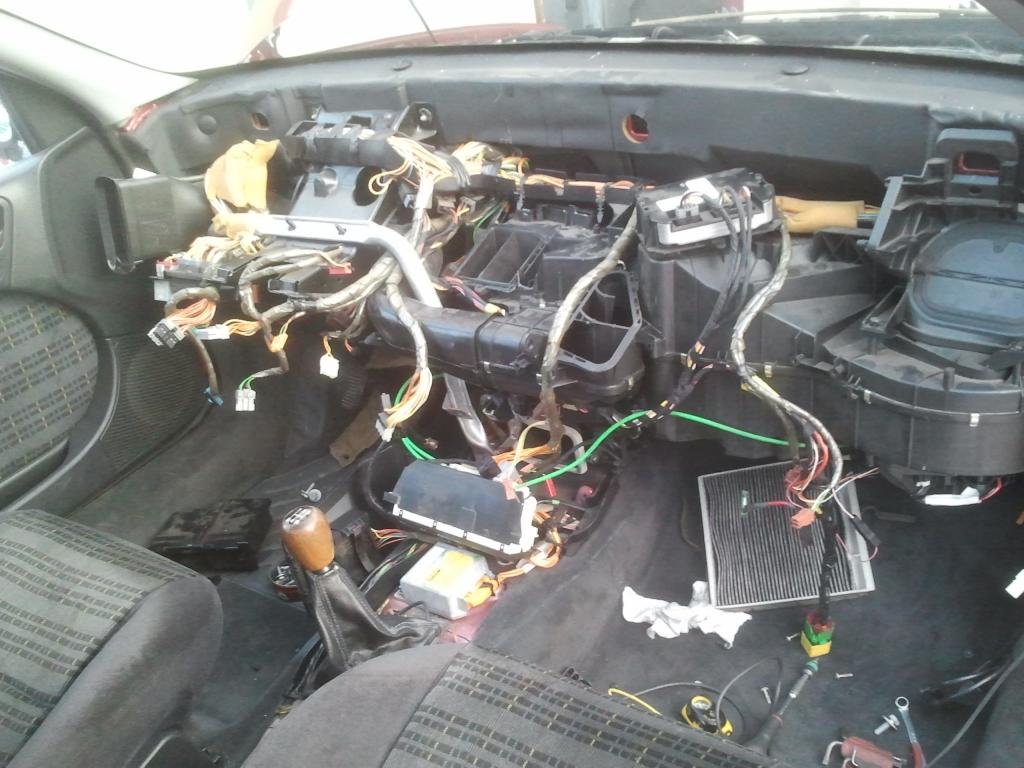

J'ai réparé la ventilation, la résistance qui se trouve sur le moteur était hs.(J'ai remplacé les deux composant qui sont dessus à 5€ pieces, alors que la piece vaut 150€ chez Citroen!!!! )
J' ai également remplace le radiateur de chauffage , qui impose la depose du tableau de bord.

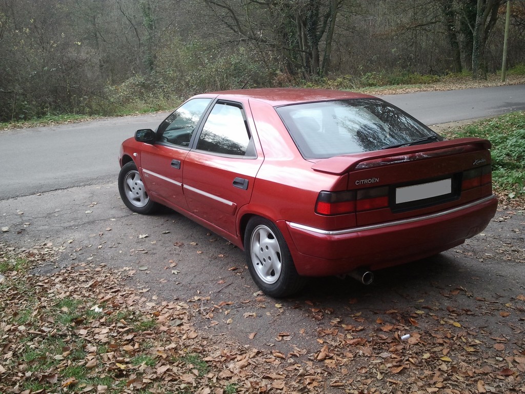

Sinon, elle roule plutôt bien, le moteur est plus a l'aise que dans la XM, je le trouve plus silencieux, et aussi plus performant.!!!!!!!

sacré boulot le remplacement du radiateur de chauffage dis-donc!
LABOULE2824
MessagePosté le: Lun 10 Déc - 08:36 (2012)    Sujet du message: La petite derniere!!!!!!!!! Répondre en citant
quel courage bravo moi avec tous ses files j'aurais déjà pété un fusible voir un câble bon certes je suis pas une lumière mais je suis au courant qu'il y du jus et ma femme me dit toujours que je fait des étincelles Okay Okay Mr. Green Mr. Green
