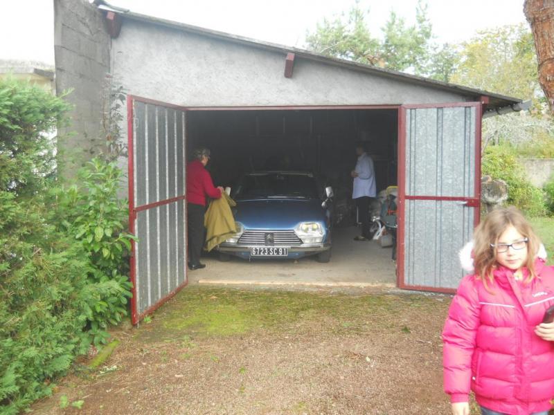

Après quelques soucis de planning nous avons pu nous mettre d'accord, et nous sommes partis la voir dans le Lot. Après 5h de route, un p'tit café d'accueil, nous allions enfin découvrir l'engin!
C'est la propriétaire elle même qui la découvre. Oui elle est d'un beau bleu. Very Happy

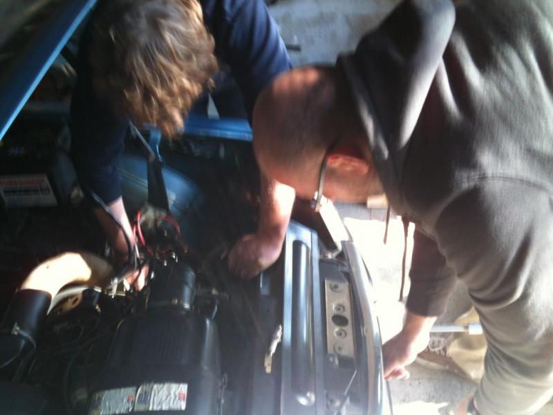

Par contre, son démarrage nous a posé quelques soucis, ce malgré un bon nombre d'outils, la sympathie de quelques voisins mais rien n'y fut! Sad
La cassette de l'allumage "marchal"? Le carbu qui fuyait...

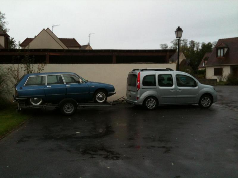

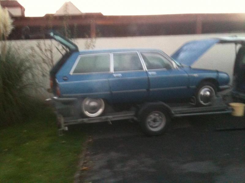

bref après quelques heures le temps passant nous nous décidâmes à monter la voiture sur la plateau:
Mais en position basse, dur dur de la monter avec le système de rampes... Mais à la tombé de la nuit l'auto était grimpée!
Petite combine les 2 sphères avant ont été démontées puis une cale en bois a été intercalée pour la maintenir en position haute. Wink

Voilà, aujourd'hui, j'ai démonté le carburateur soufflé et nettoyé sans vraiment y trouver de soucis???
Ensuite, le delco je viens de récupérer une tête neuve...
demain je vais tacher de tout remonter et d'essayer de tenter un démarrage...

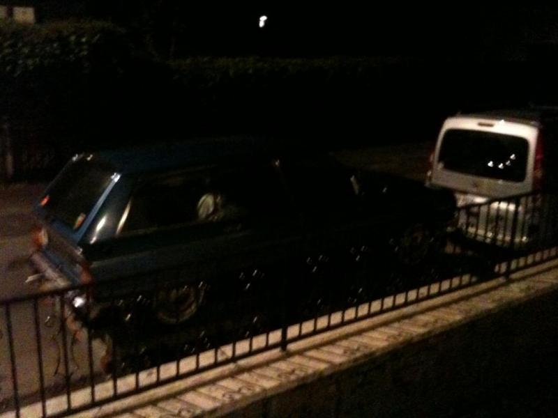

ben voilà elle a toussé ce soir, après nettoyage du carbu et surtout je pense, mise en place d'un allumeur Ducelier à la place du Marchal... Un coup de clé et hop elle est partie comme une grande, la suspension a bien montée bref GG est content comme tout!
La nuit est vite tombée je n'ai que cette photo!
