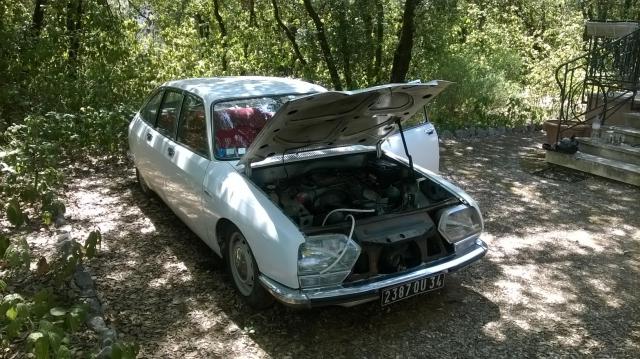

Comme promis voici la présentation de ma GS 1220 Club.

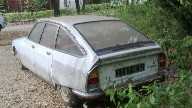

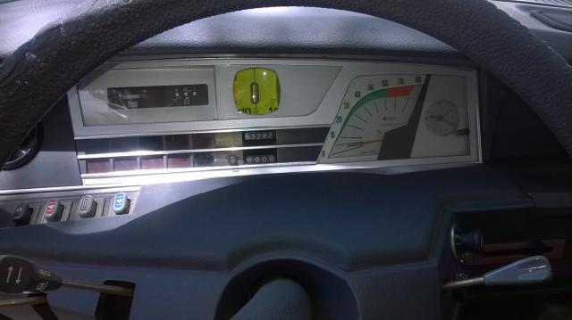

Elle a été mise en circulation le 21/05/1974,achetée par mon grand-père, elle totalise 63 282 kms au compteur, elle a toujours dormi en garage jusqu'en décembre 2005 où l'on a été contraint pour la conserver de la garer en extérieur... Sad
Aujourd'hui la situation change et elle ne passera pas un nouvel hiver dehors.
Voici quelques photos:

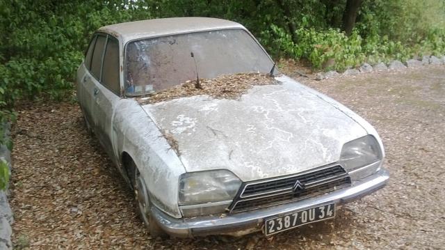

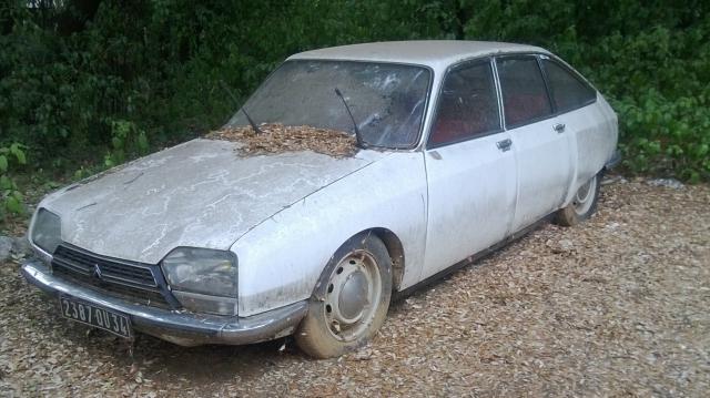

Voilà d'où on démarre...

waouh !! il y a tu boulot là ...
MessagePosté le: Jeu 31 Juil - 21:02 (2014)    Sujet du message: Alexandre34: GS 1220 Club Répondre en citant
J’espère que la caisse n'a pas trop morflée d 'être restée 9 ans dehors!!!!
La GS n'aime pas trop rester dehors aussi longtemps, surtout en position basse.
Heureusement pour elle que tu n'habites pas dans l'Est de la France, elle n'aurait très certainement pas résisté !!!
En tout cas bon courage, tu vas certainement en avoir besoin.
MessagePosté le: Jeu 31 Juil - 21:11 (2014)    Sujet du message: Alexandre34: GS 1220 Club Répondre en citant
c'est sur !!!
et le chassis ???

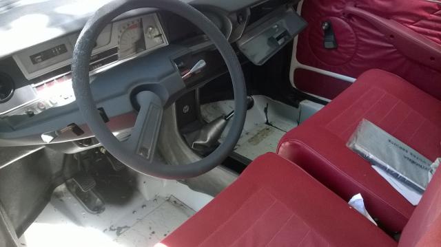

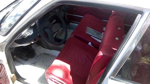

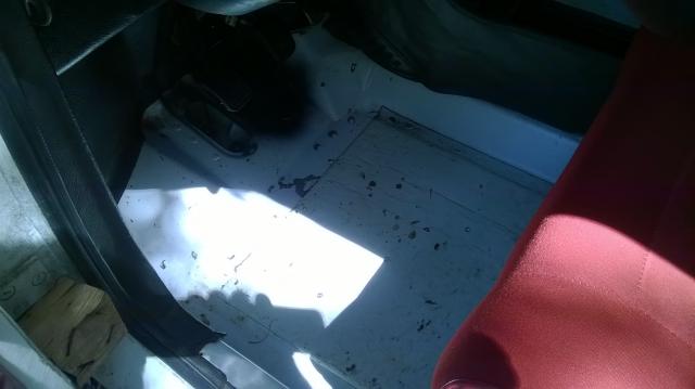

9 ans dehors ne lui ont évidement pas fait du bien... corrosion des tôles de doublure au bout du capot, cuvelages des optiques de phares piqués, volant cuit par le soleil etc...

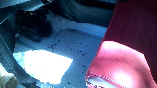

Suite au démontage de la moquette les planchers sont parfaitement sains, et pour ce que l'on voit de la caisse on peut penser qu'il en est de même.

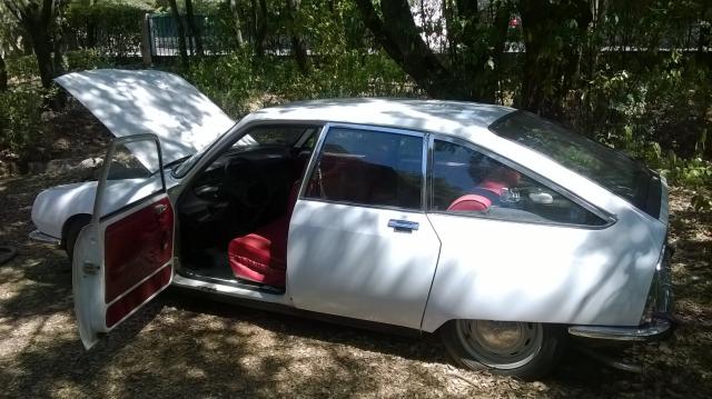

Alors voici quelques nouvelles ainsi que des photos:

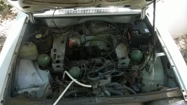

Après avoir contrôlé le niveau d'électrolyte et rechargée la batterie (retrouvée à 1,48 volts !), nettoyé les bougies, refait le niveau d'huile moteur, bidouillé une bouteille avec de l'essence fraîche (pardonnez la durite de gaz usagée en guise de durite d'essence, c'est provisoire), tentative de mise en route.
Et ??? et ben rien !
Enfin quelques problèmes:
- de l'essence refoule par le haut du carburateur: ceci laisse penser que la pompe fait bien son travail mais que le pointeau non.
- pas d'allumage au bougies: ni en sortie de bobine, bobine bien alimentée en 12 volts, il va falloir aller regarder du coté des vis platinées.
Donc pas de miracles pour le démarrage, enfin ça aurait pu sur un malentendu...
Après démontage de la tête d'allumeur celle-ci présente des traces d'oxydation sur ces contacts et sur le doigt, les fils du faisceau d'allumage ne sont pas folichons non plus. Nettoyage de tout ce qui est possible mais il va falloir faire des achats pour avoir quelque chose de correct.
Pour les vis platinées je vais essayer de nettoyer les grains de contact sans les démonter (vu la super accessibilité de l'allumeur) avec une lime spéciale que j'ai à mon ancien logement et qu'il me faudra récupérer à l'occasion.
Voilà les dernières nouvelles.
MessagePosté le: Mer 6 Aoû - 17:16 (2014)    Sujet du message: Alexandre34: GS 1220 Club Répondre en citant
C'est vrai que la caisse n'a pas l'air d avoir trop souffert!!!!!!!
Par contre, pour le redémarrage du moteur, fais bien attention à tes courroies de distribution, ça serait très con qu'elles pètent au démarrage, et que ton moteur soit du coup HS.
Une bonne vidange de l'huile avant redémarrage ne sera pas non plus superflue,  car je suppose qu'elle a elle aussi plus de 9 ans!!!!!!
En tous cas, elle présente bien mieux sur ces photos que sur les précédentes!!!!!
Bon courage pour la suite.

quelques nouvelles, après nettoyage et réglage des vis platinées elle a démarré !
Bon ce n'est pas terrible il y a des pertes d'allumage, faisceau d'allumage et doigt et distributeur en commande.
La voiture a eu le temps de monter.
A suivre.
