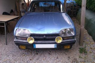

MessagePosté le: Ven 11 Sep - 23:57 (2015)    Sujet du message: un petit nouveau dans le 29!! Répondre en citant
voici ma GSA avant la "retape"

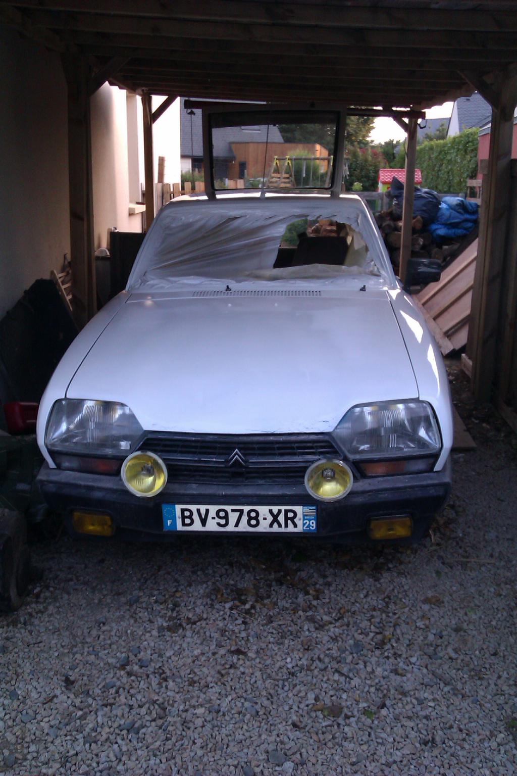

MessagePosté le: Sam 12 Sep - 00:00 (2015)    Sujet du message: un petit nouveau dans le 29!! Répondre en citant
et aujourd'hui (tout n'est pas fini...

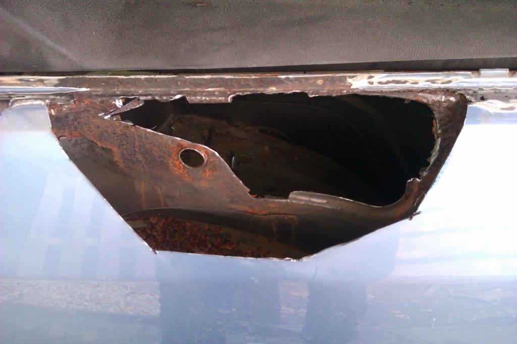

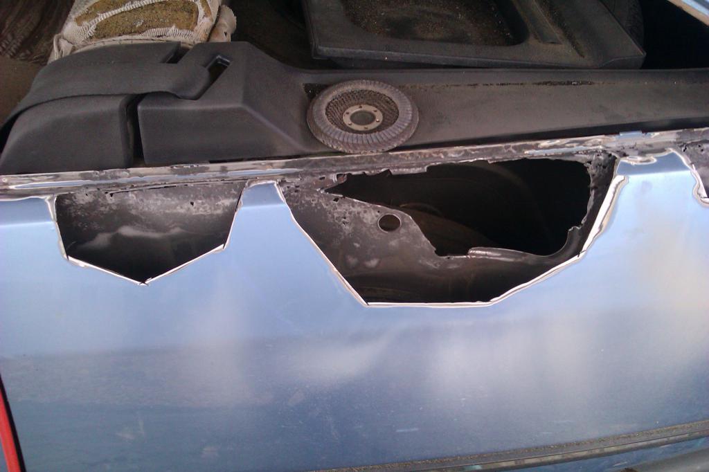

des photos de la GSA à l'achat:
il y avait beaucoup de travail au niveau de la corrosion...

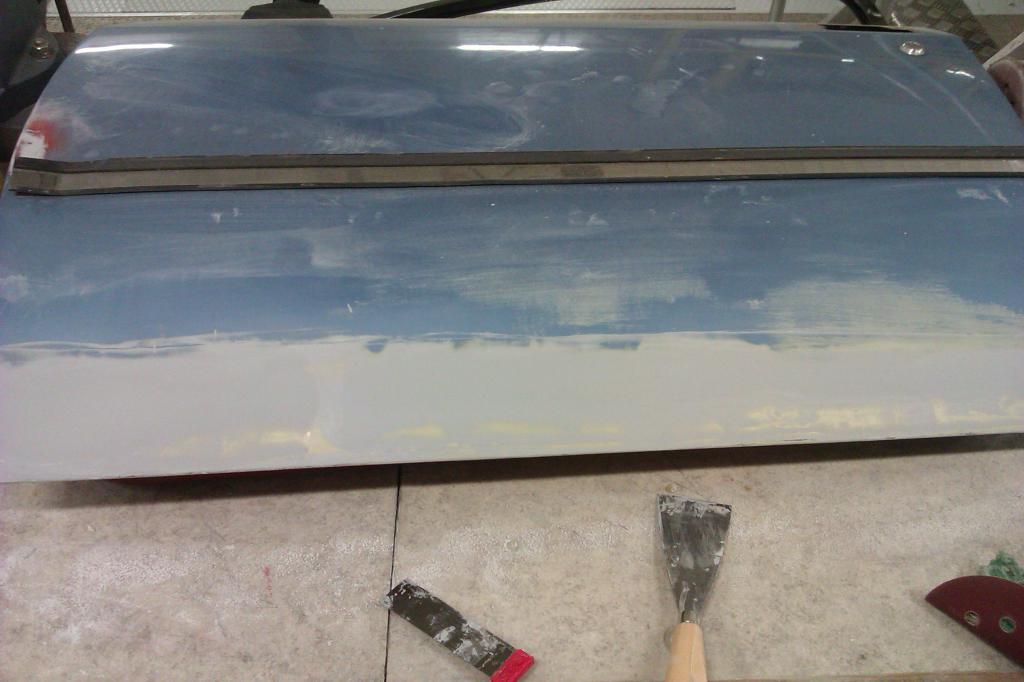

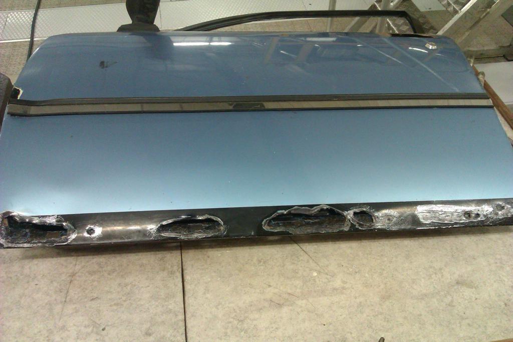

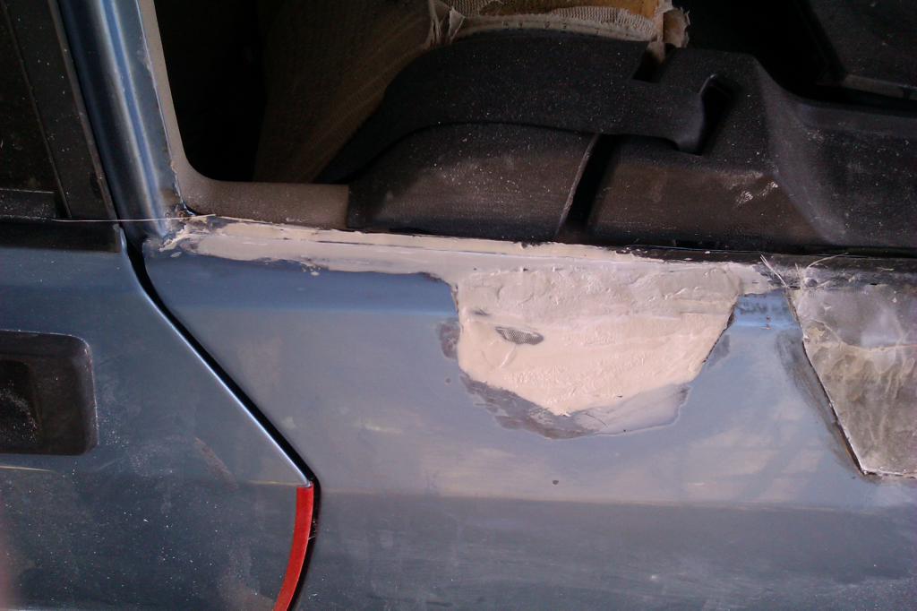

apres quelques heures de travail ( décapage):
résine et mastique ( je vais choquer certains puristes, mais un ancien carrossier de chez citroen m'a dit qu'il ne vallait mieux pas souder de la tôle étant donné que les GSA étaient assemblées avec de l'acier recyclé qui, en cas de soudure, donnait un effet électrolytique, ayant pour conséquence un retour très rapide de la corrosion... en même temps je n'avait pas les moyens d'achetter un poste TIG ou MIG, ni de faire appel à un soudeur.):

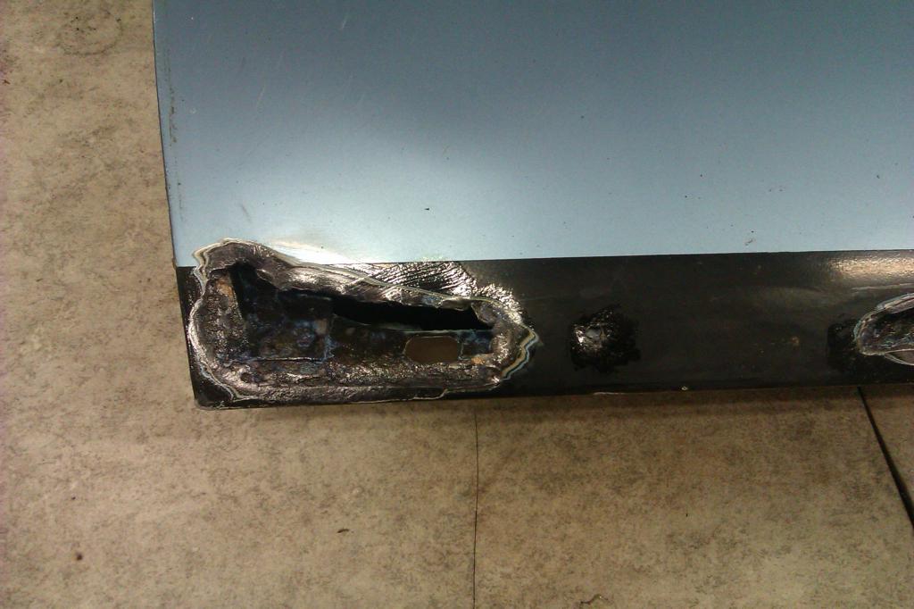

la porte conducteur qui était bien attaquée:
au final:

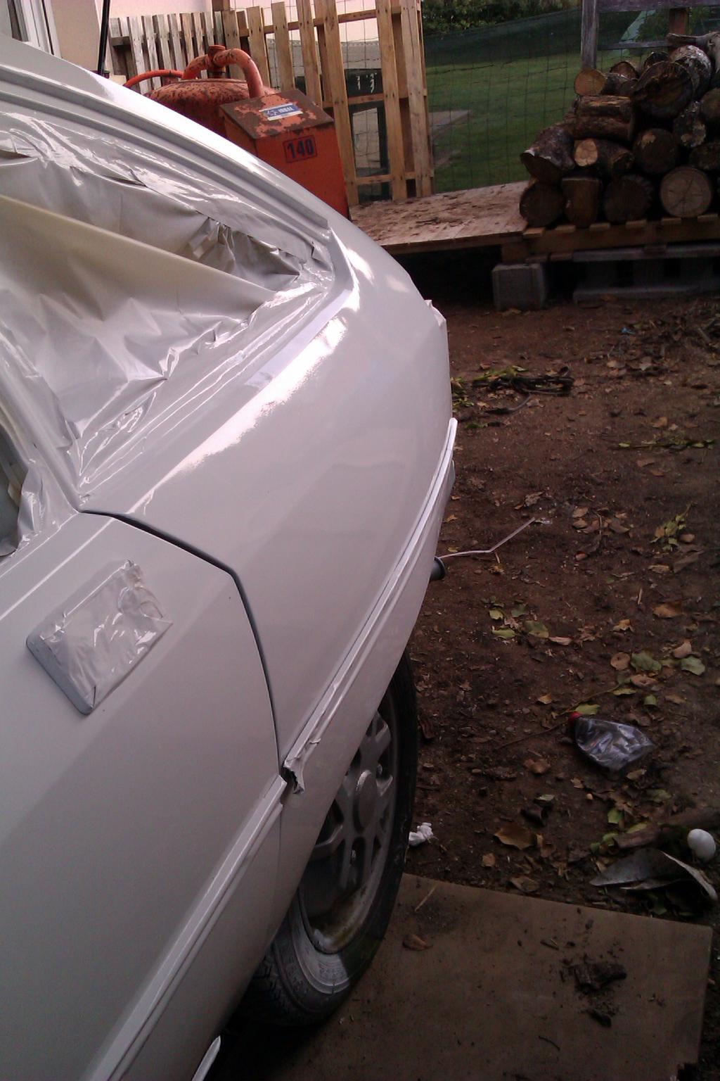

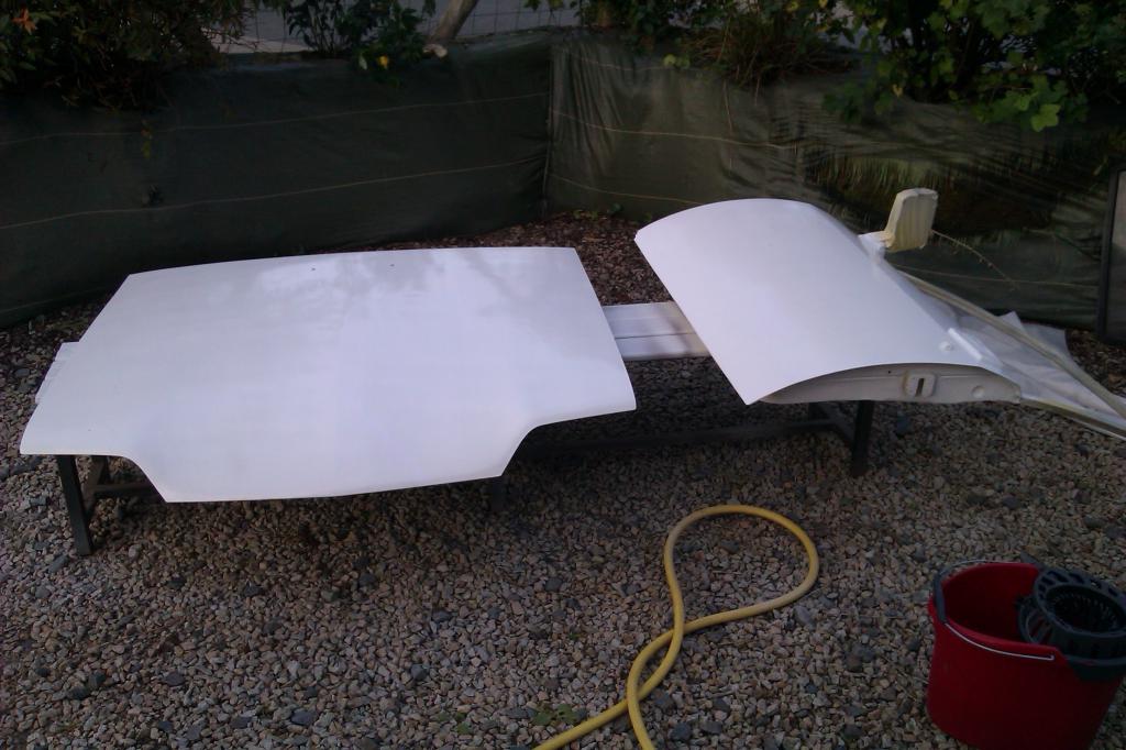

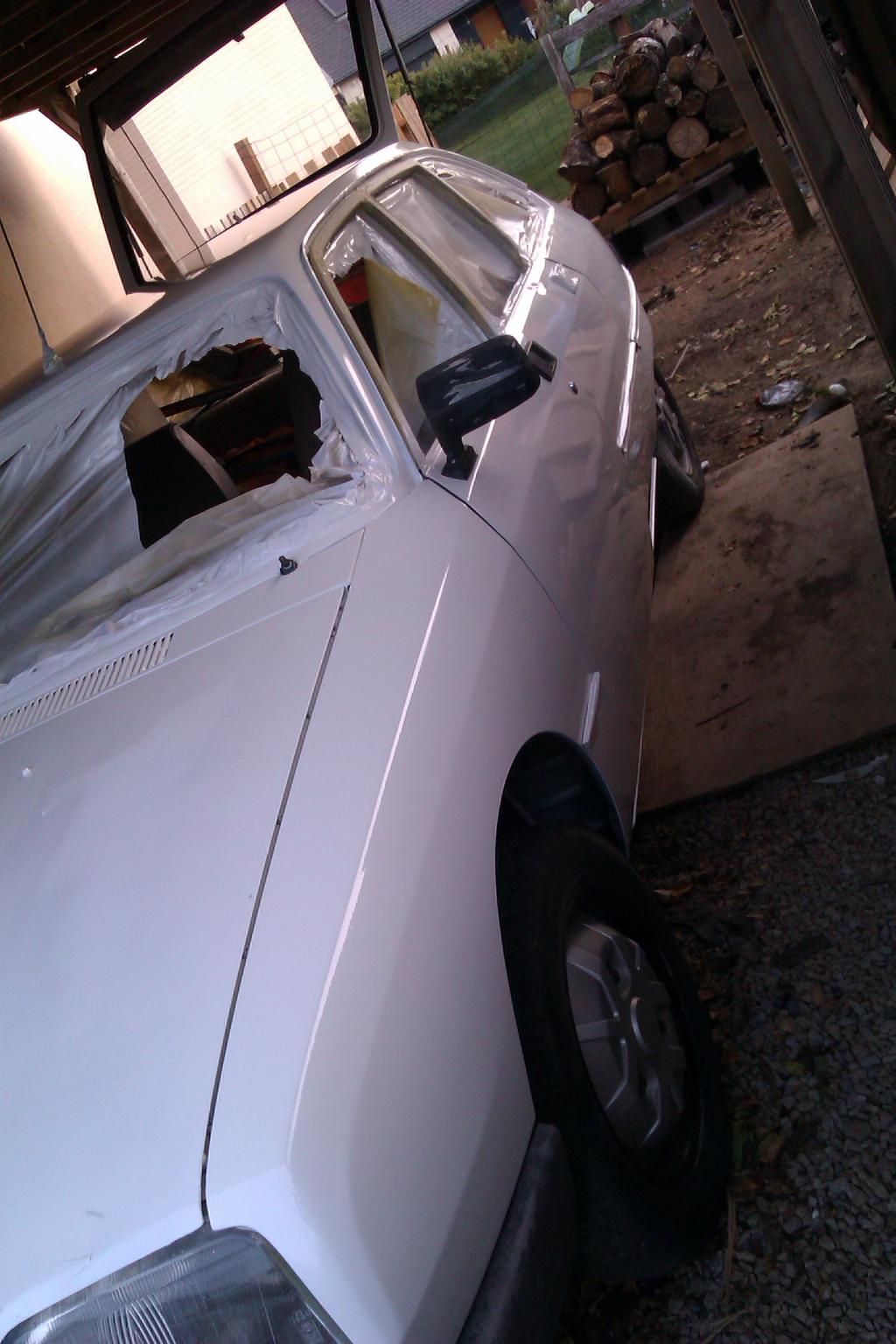

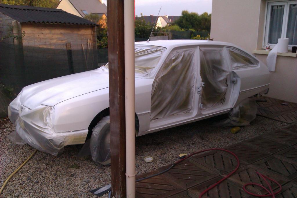

mise en peinture:
vive les GS!!

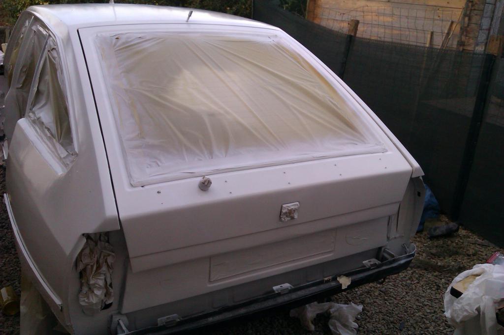

MessagePosté le: Dim 13 Sep - 13:25 (2015)    Sujet du message: un petit nouveau dans le 29!! Répondre en citant

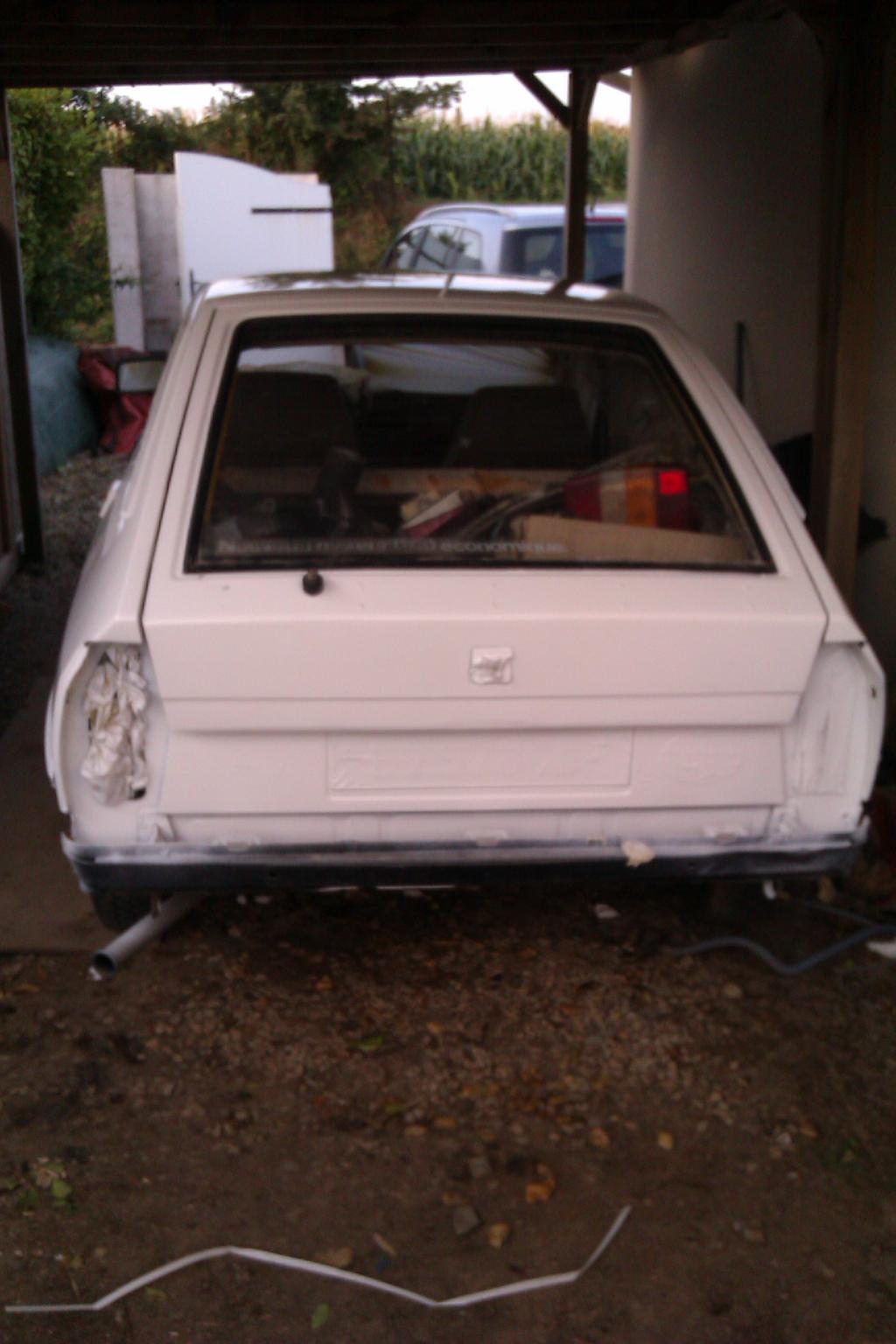

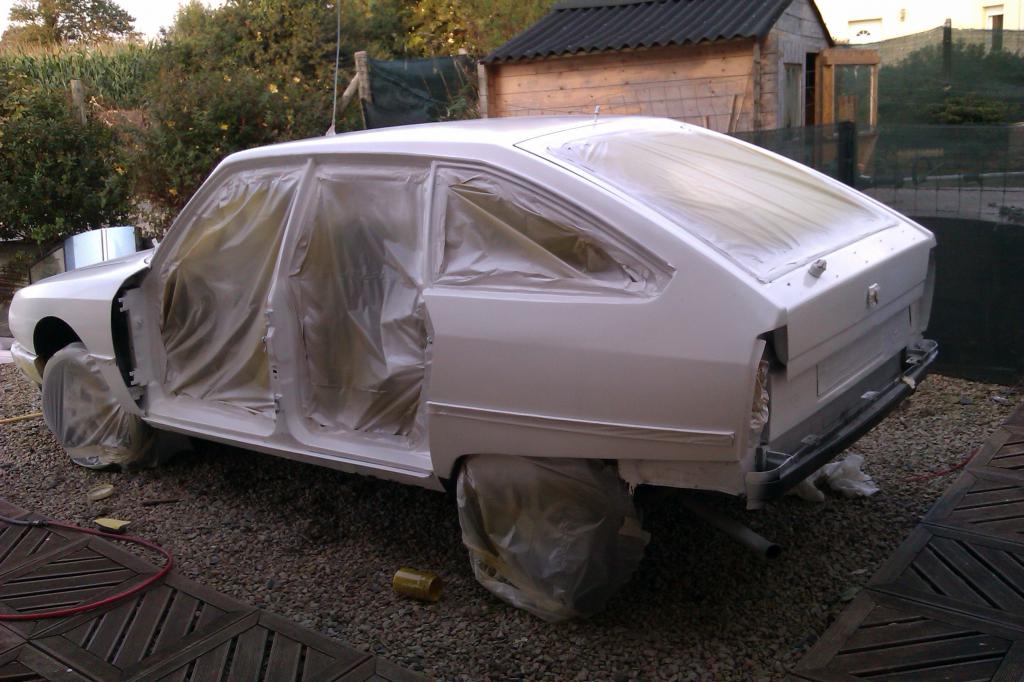

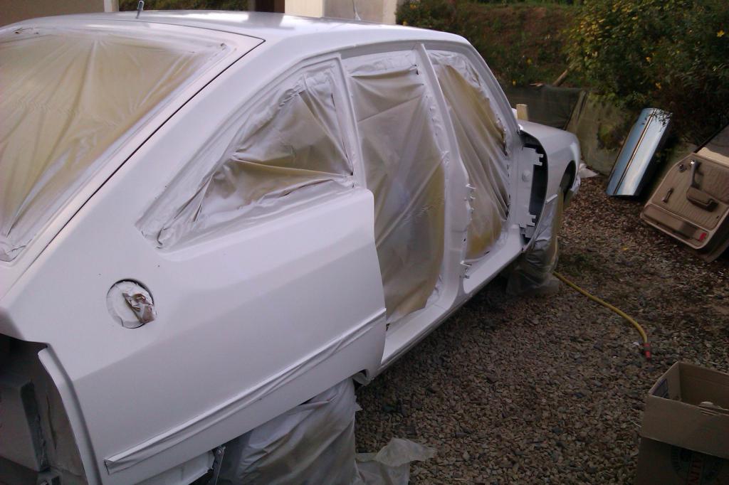

peinture finie mais sans les vitrages, feux arrière et pare-choc arrière... :
vive les GS!!
MessagePosté le: Dim 13 Sep - 20:21 (2015)    Sujet du message: un petit nouveau dans le 29!! Répondre en citant
Ah ouhai, la base était plutôt bien attaquée!!!!!!!!
Je ne suis pas particulièrement adepte de la résine , mais je dois avouer que tu as bien rattrapé l'aile arrière.
Par contre je suis surpris, je vois que tu as enlevé les vitres (très bien!!!), mais par contre, tu as laissé la plaque d'immatriculation à l’arrière.
C'est pourtant moins difficile à virer la plaque, que de démonter les vitres latérale, le pare brise, ou encore les portes.
En tout cas elle revient de loin cette GSA!!!!
Je ne sais pas si beaucoup de personne aurait oser la refaire.
Bravo
yffic29
Inscrit le: 11 Sep 2015
Messages: 31
GS- GSA possédée.: GSA X3
Loisirs: mécanique
Date de naissance: 27/11/1981
MessagePosté le: Dim 13 Sep - 20:31 (2015)    Sujet du message: un petit nouveau dans le 29!! Répondre en citant
c'est vrai que je n'ai pas enlevé la plaque, c'est un peu dommage mais mes sous étaient comptés, et je n'ai pas de rivets.
d'autre part, c'est la nouvelle norme de plaque, donc je ne suis pas près de la changer!! lol!!
sinon, elle revient de loin et beaucoup de personnes ne pensaient pas que j'arriverais au bout (même si ce n'est pas fini)... j'ai eu des doutes aussi mais si on ne s'accroche pas, on n'y arrive pas et pourtant financièrement ça a été très dure...
si ça peut aider d'autres personnes à sauver ce genre de voiture, c'est tout ce que j'espère...

MessagePosté le: Dim 13 Sep - 21:26 (2015)    Sujet du message: un petit nouveau dans le 29!! Répondre en citant
alors,  je dois encore combler des trous dans les sous bassement, ils sont déjà traités (rustol) puis remise en peinture (primaire anticorrosion, après, peinture noire) et enduire avec du bitume.
les vitres à remettre en place ( pare brise, custode), vitres et garnitures de portes, refaire la traditionnelle bande noire dans le bas des portes, poncer au grain fin les irrégularités et coulures de la carrosserie, passer les branches d'essuie glace au bain électrolytique les repeindre et je crois que c'est tout (c'est dejà pas mal!! lol!!)
