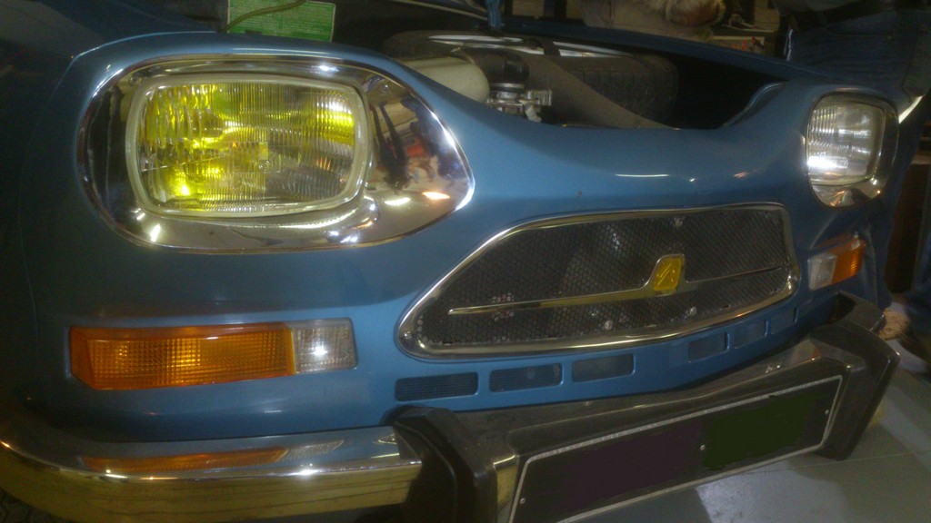

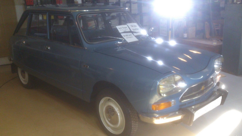

J'ai vu il y a 15 jours, une Ami Super Bleue Grignan, qui n'avait que 2681 km
Elle était de toute beauté.
Il n'y a que les jantes qui ont été repeintes (pas tout à fait de la bonne couleur)
Elle m'aurait bien plus tout de même!!!!!!.
Elle devrait 'normalement) aller chez Henri Fradet (bien connu pour son Citromuseum rempli de Citroën à faible kilométrage.)
Elle était exposée lors des portes ouvertes aux locaux du magazine "Planete 2cv".
Les photos ne sont pas terrible, mais je n'ai pas mieux!!!!!!!

Waou, magnifique cette super, si elle part chez Henri Fradet, alors elle est entre de bonnes mains!!!  Okay
Oui, les locaux de planete 2cv ne sont surement pas très loin de chez toi, je t'envie!!!
Cette Ami super fait partie des premier modèles, elle à des clignotants orange, les jantes sans trous....entre janvier et septembre 1973, si elle est d'origine.
Merci pour les photos, c'est toujours chouette à voir!!!

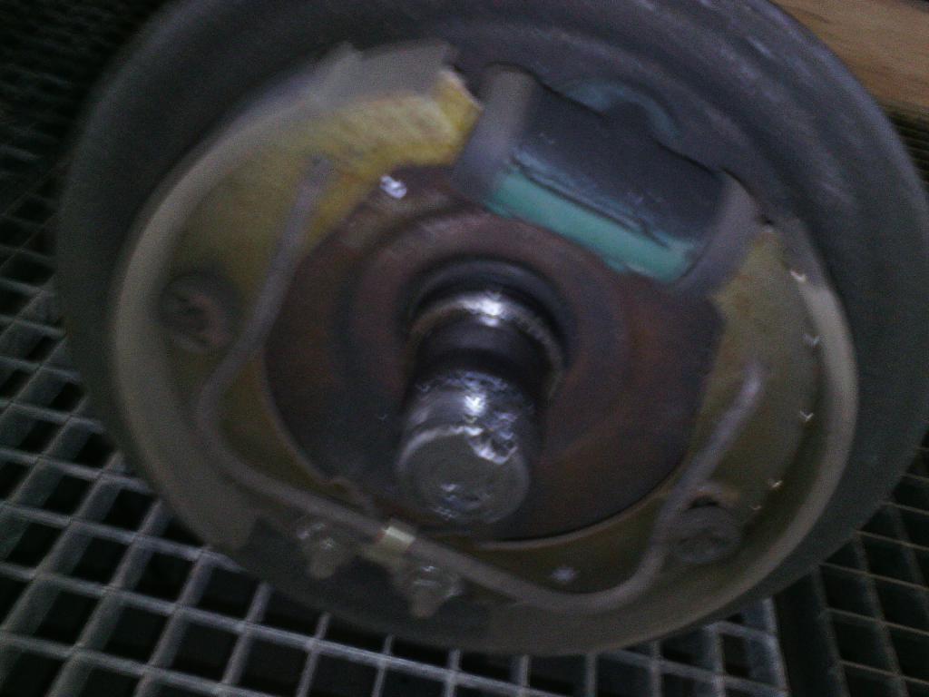

Quelque petite photos de la réfection de l'Ami une fois rapatriée à la maison, séquence inspection/démontage/nettoyage/réparation....

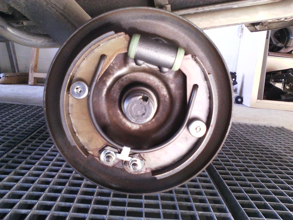

du coup on commence par les freins...

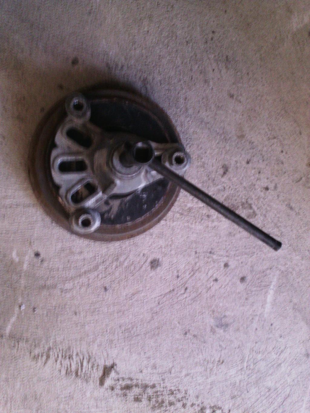

avec l'outil qui va bien pour démonter les tambours:
un peu de nettoyage/grattage de rouille, et remontage du nouveau kit machoires....les ressort ne fonctionnant pas bien, j'ai finalement remis les ressorts d'origine...que l'on ne voit pas sur la photo suivante

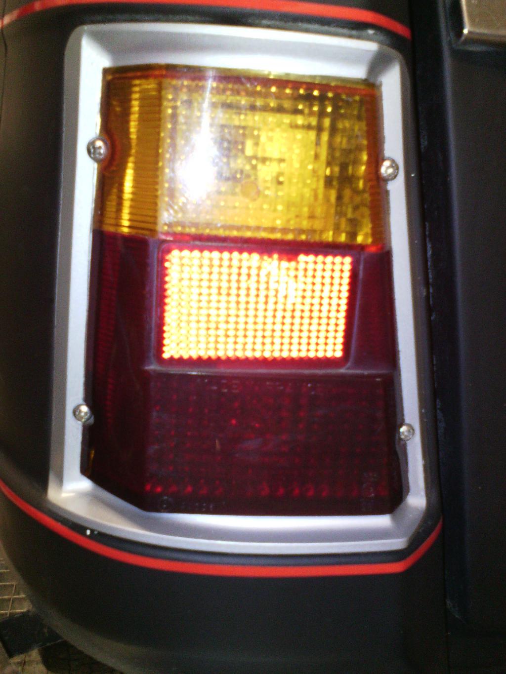

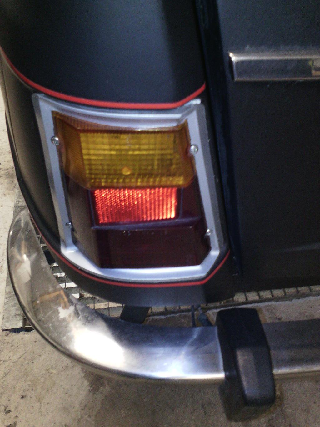

puis on attaque les feux arrière pour une petite remise en forme, le chrome autour des feux fini par se décoller du plastique, du coup pour éviter d'en retrouver des neuf à 50€ la pièce, j'ai tenté une peinture, le résultat n'est pas affreux à mon goût...

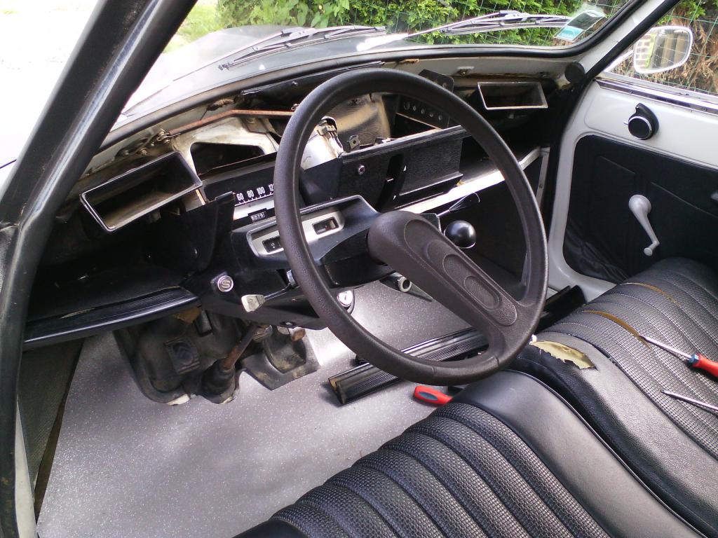

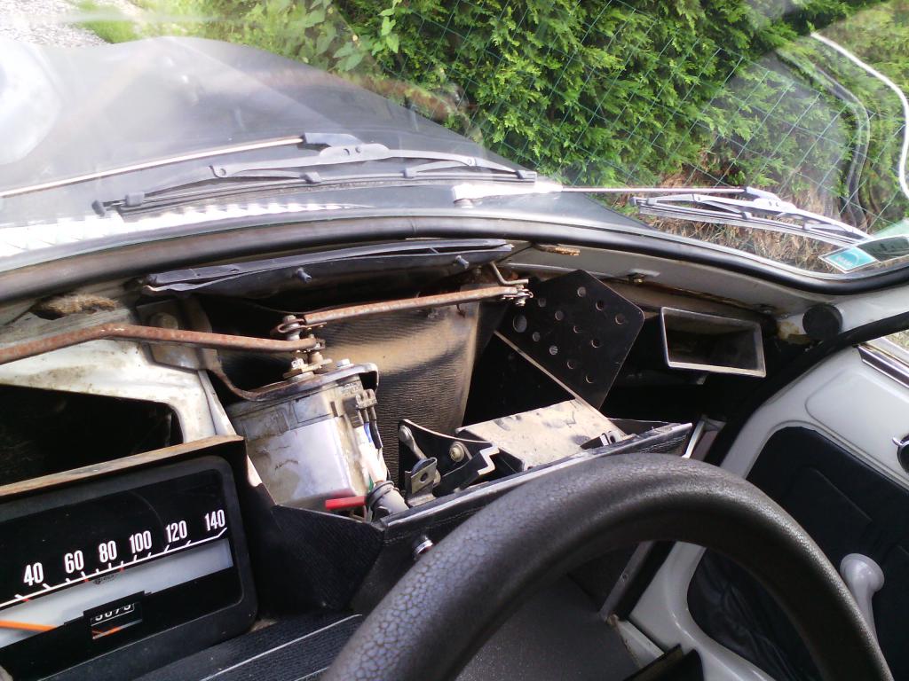

puis après avoir remplacé le reniflard que je soupçonné d'avoir quelque faiblesse ainsi que son joint qui était quasi inexistant....il y avait pas mal d'huile à chaque arrêt prolongé qui trahissait le passage/la présence de ma belle incontinente...je me suis attaqué au câble de compteur et nettoyage au passage derrière la planche de bord.

En tout cas, bravo pour tes feux arrières, ils sont très bien revenu.
C'est net, il n'y a pas de "bavures" de peinture!!!!

Salut!! Pour les feux je n’estime pas que ce soit le plus jolie, mais çà dépanne...il n'y a pas de bavure, j'ai fais ça une nuit ou ma femme voulait impérativement voir la super lune...réveil à deux heure...plus moyen de m'endormir...du coup atelier peinture jusqu’à 6H, la voiture était prête à prendre la route à 7H...direction boulot avec des yeux  Shocked Mort de Rire .
Il est vrai que le chrome sur plastique, au bout de 20,30, 40ans...il est rare d'en voir avec des feux nickel...sauf au musée!

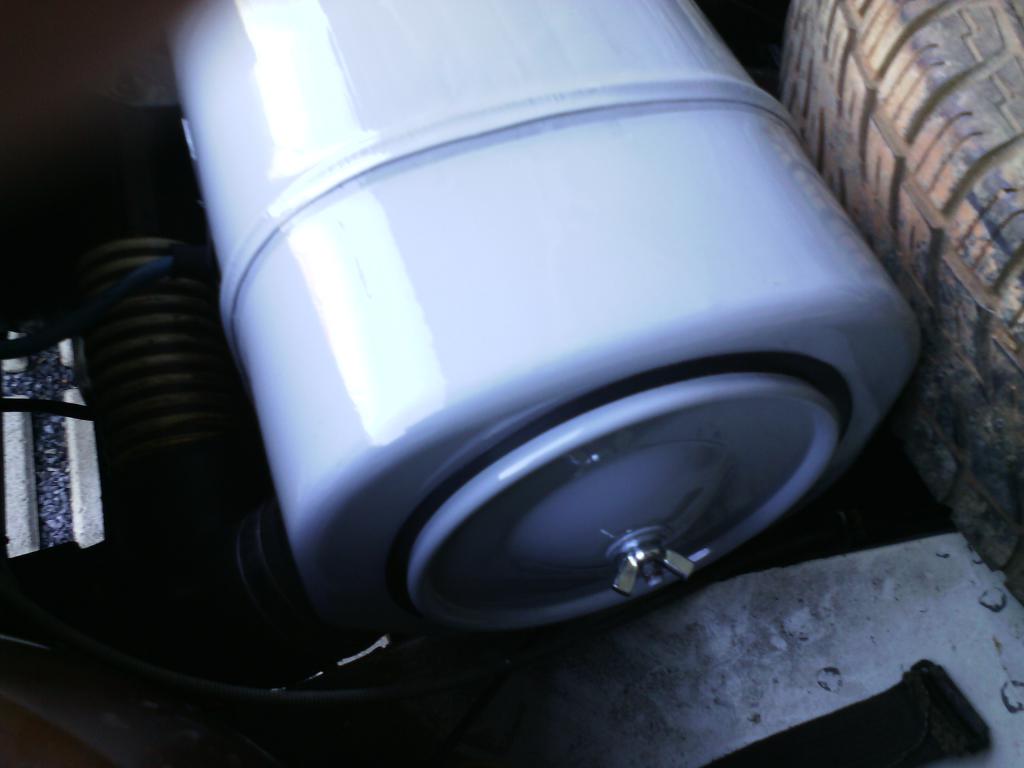

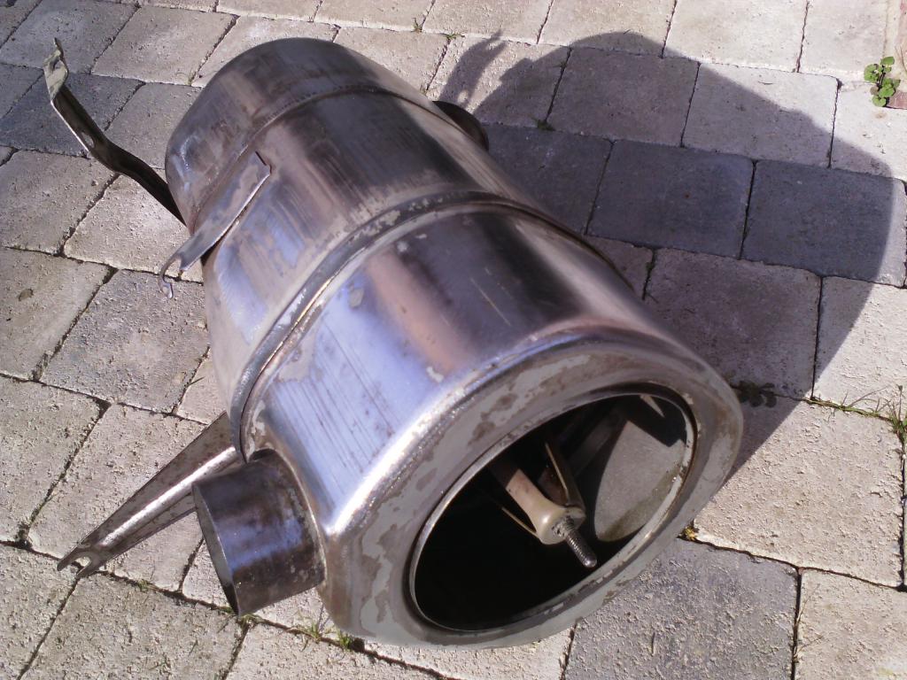

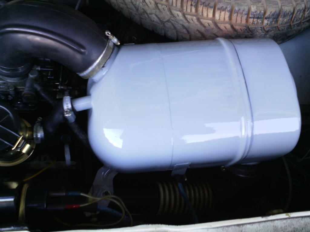

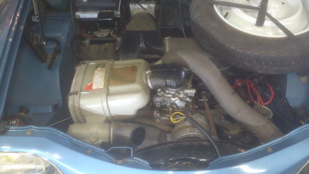

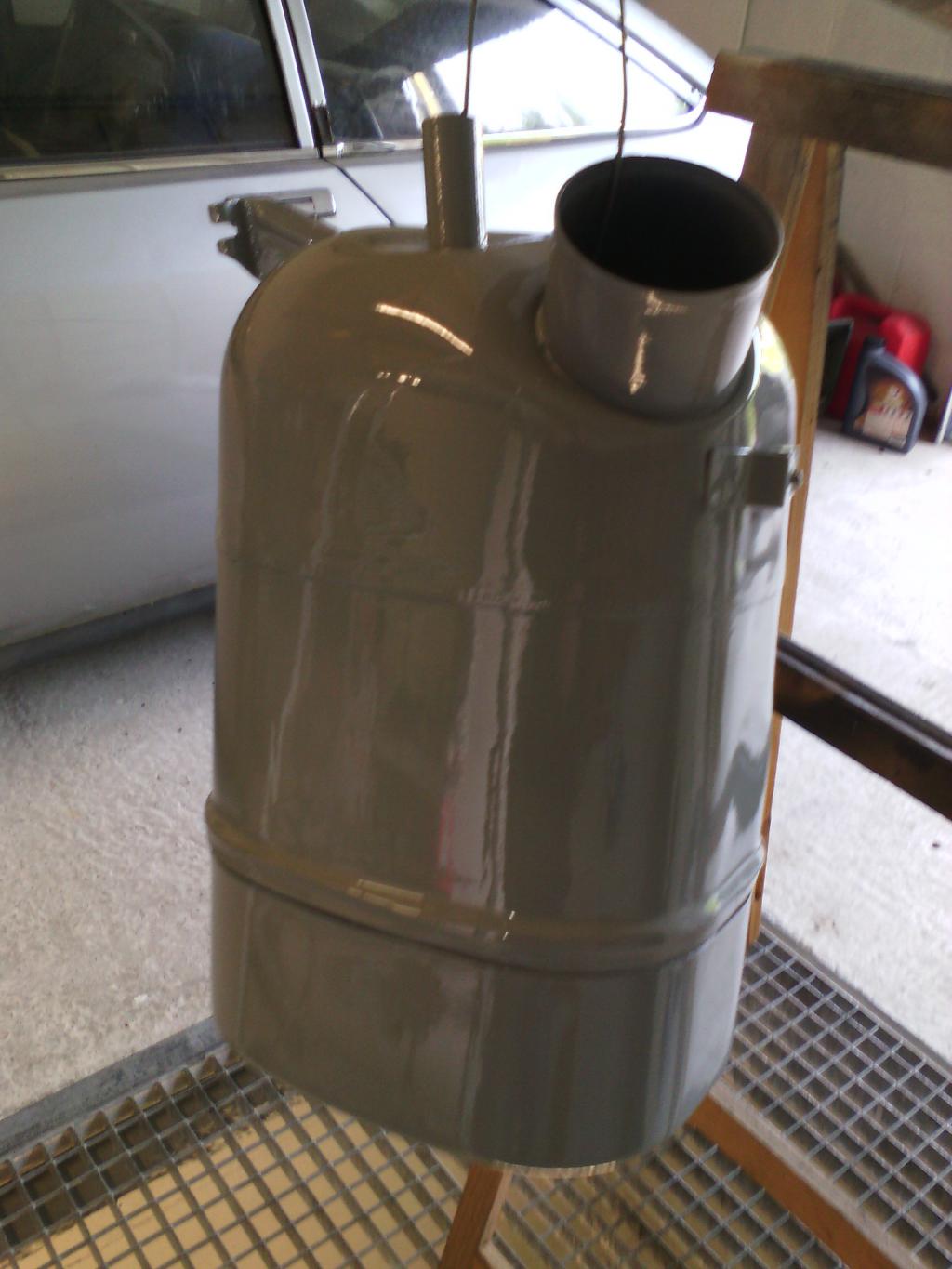

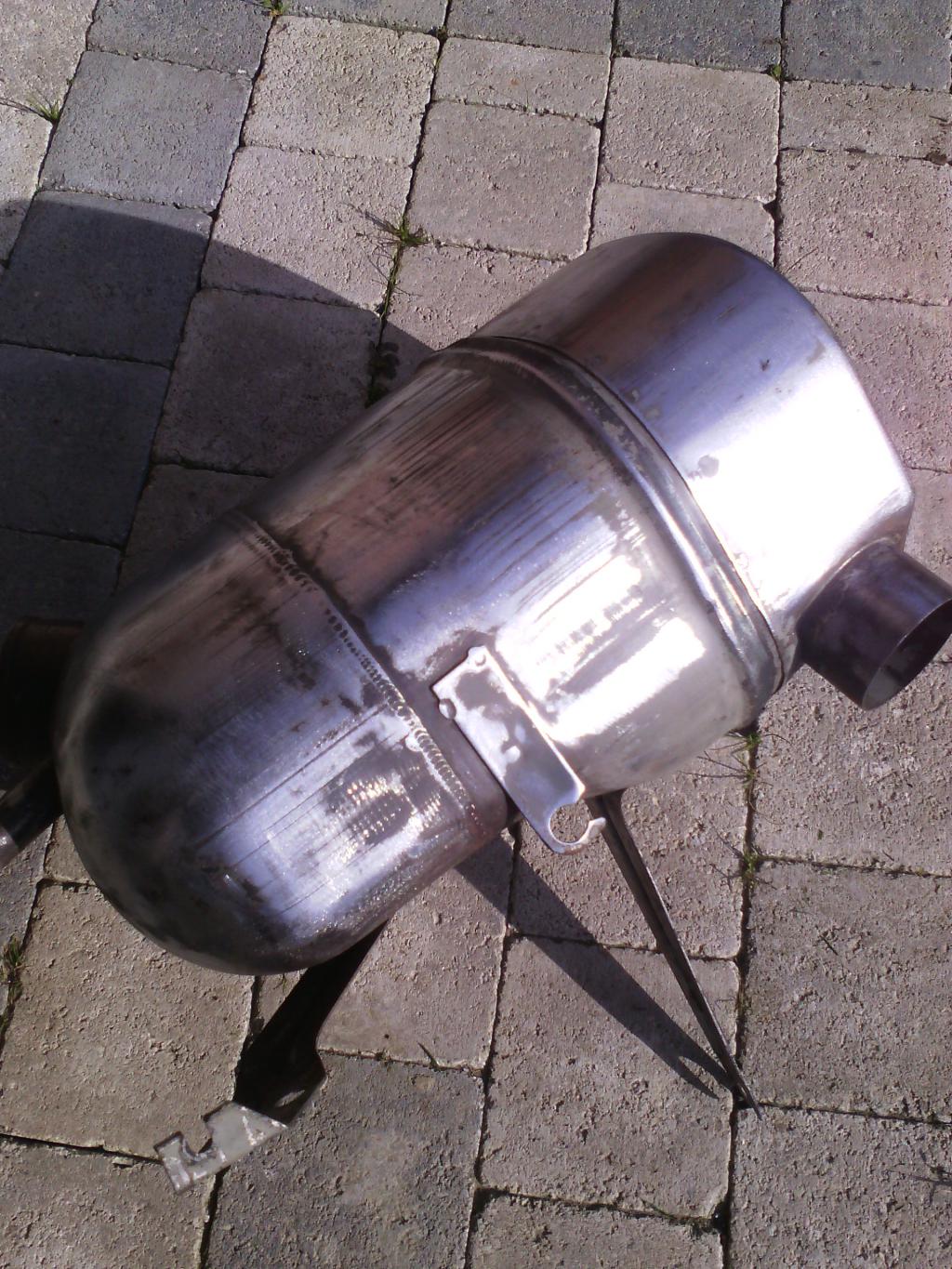

Après cela, je me suis attaqué à la réfection du boitier de filtre à air, il faut dire que ça me dégoûtait à chaque fois que j'ouvrais le capot, après un bon décapage, trois couches d'apprêt, trois couches de peinture et 3 couches de vernis....si la peinture bouge...là je ne comprends plus rien!!! :
et une fois réinstallé, vidange faite et nettoyage du filtre:
c'est pas encore Byzance....mais doucement je m'en rapproche... Mort de Rire
Messages: 1 410
MessagePosté le: Ven 27 Nov - 20:19 (2015)    Sujet du message: Ami8 break de 1973 Répondre en citant
C'est super.
Ça fait très beau avec le reniflard et les manchons de chauffage neufs
Une fois le passage de roue nettoyé, ça sera très propre.

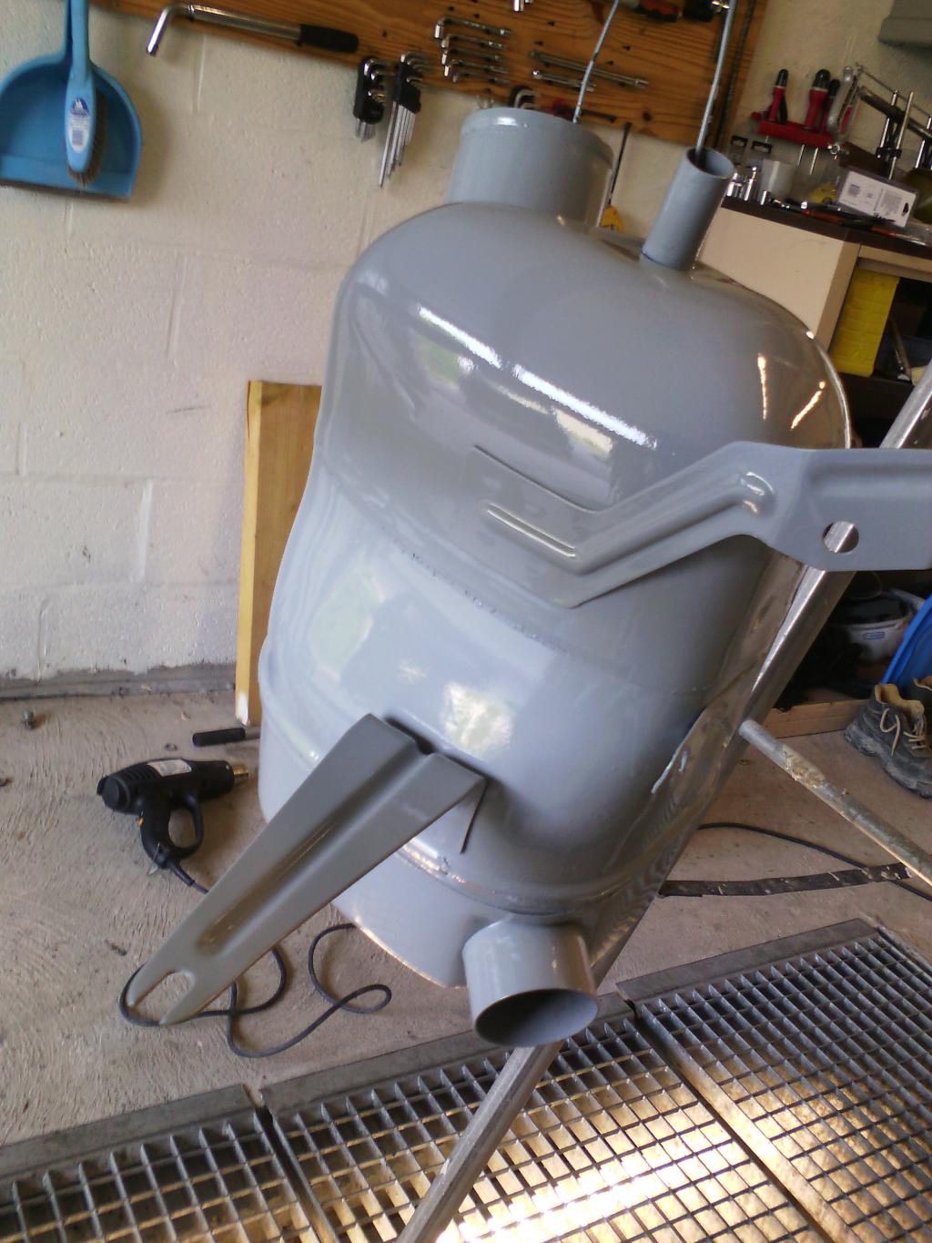

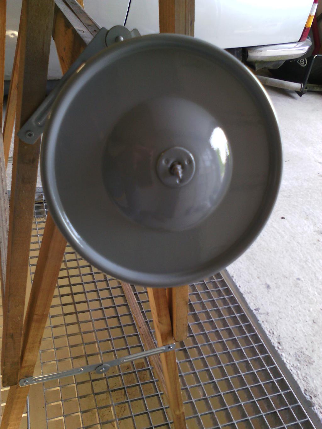

en fait les passage de roue seront démontés pour pouvoir les repeindres, car il y a une sorte de colle par endroit, je vais en profiter pour demonter le bac à batterie et ses fixations pour pouvoir les mettres de la meme couleur que le boitier de filtre à air, et essayer de retrouver l'autocollant d'origine sur le boitier chez cipere ou chez Daniel Hengelhardt.
En même temps je commanderais les joints pour remettre en état celui-ci:
