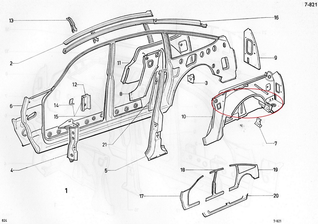

Mais je ne serais pas surpris qu'il n'y ai pas que ça d'attaqué. (la Tole en arrondi que j'ai entouré en rouge sur le plan en dessous, par exemple)
Le depointage de l'aile n'est pas trop compliqué (après dépose de la vitre de custode), la pose ne l'est pas beaucoup plus, c'est surtout les finitions ( entre le pavillon et l'aile, le raccord était fait à l’étain à l'origine, pour ne pas que ça travail) qui demandent plus de "savoir faire".
