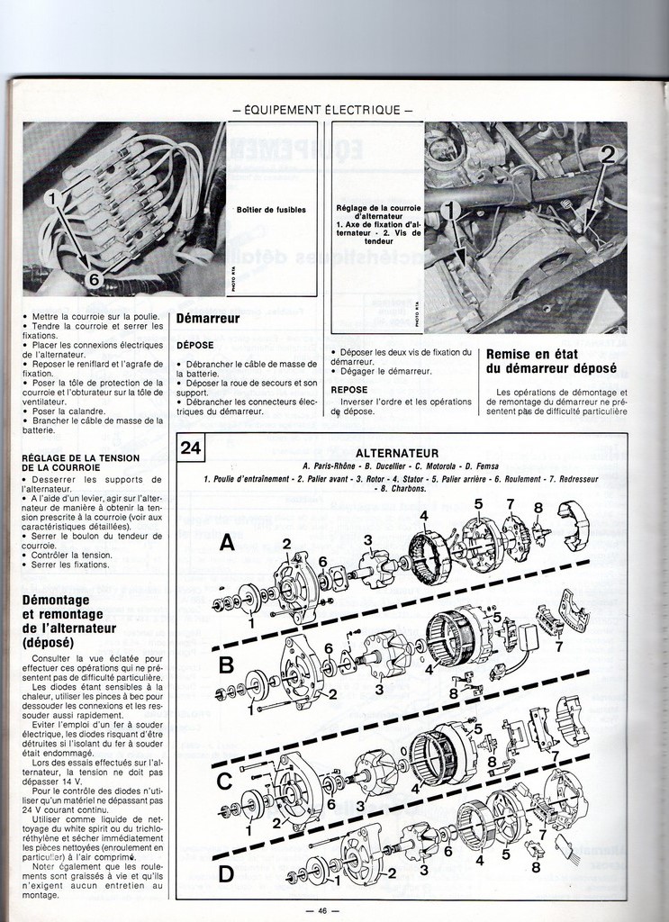

Hier, j'avais un petit peu de temps à perdre, donc remontage des roulements de l'alternateur,
impeccable, mais un problème ce pose... au démontage les cales plastiques au fond de l'alternateur en dessous du "fer à cheval" ont glissées et je n'ai pas eu le temps de voir comment elles étaient placées...du coup, j'essaie de retrouver une vue éclatée, j'en ai deux dans ma revue technique.... une marschal et une ducellier  Sad , mais pas de FEMSA....

Mais par contre, j'ai fouillé dans mes RTA, et j'ai fini par trouver un éclaté de l'alternateur FEMSA.
C'est d'une RTA d'Axel!!!
Je ne sais pas si ça te sera vraiment utile.
Bon courage.
MessagePosté le: Mar 5 Jan - 11:33 (2016)    Sujet du message: GS spécial 78' Répondre en citant
Merci Thierry c'est presque le même, je vais quand même approfondir mes recherches, sait-on jamais je vais peut-être tombé dessus!!!

En fait c'est le pont de diode, la pièce sur laquelle repose des ergots en plastique noir...
