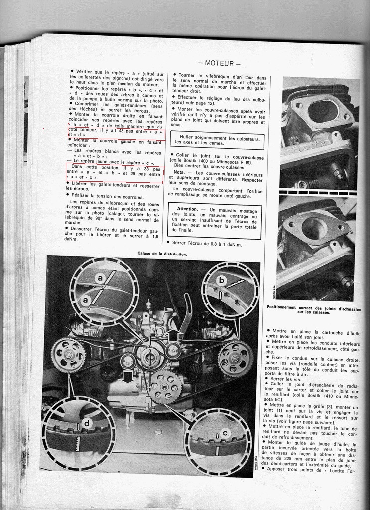

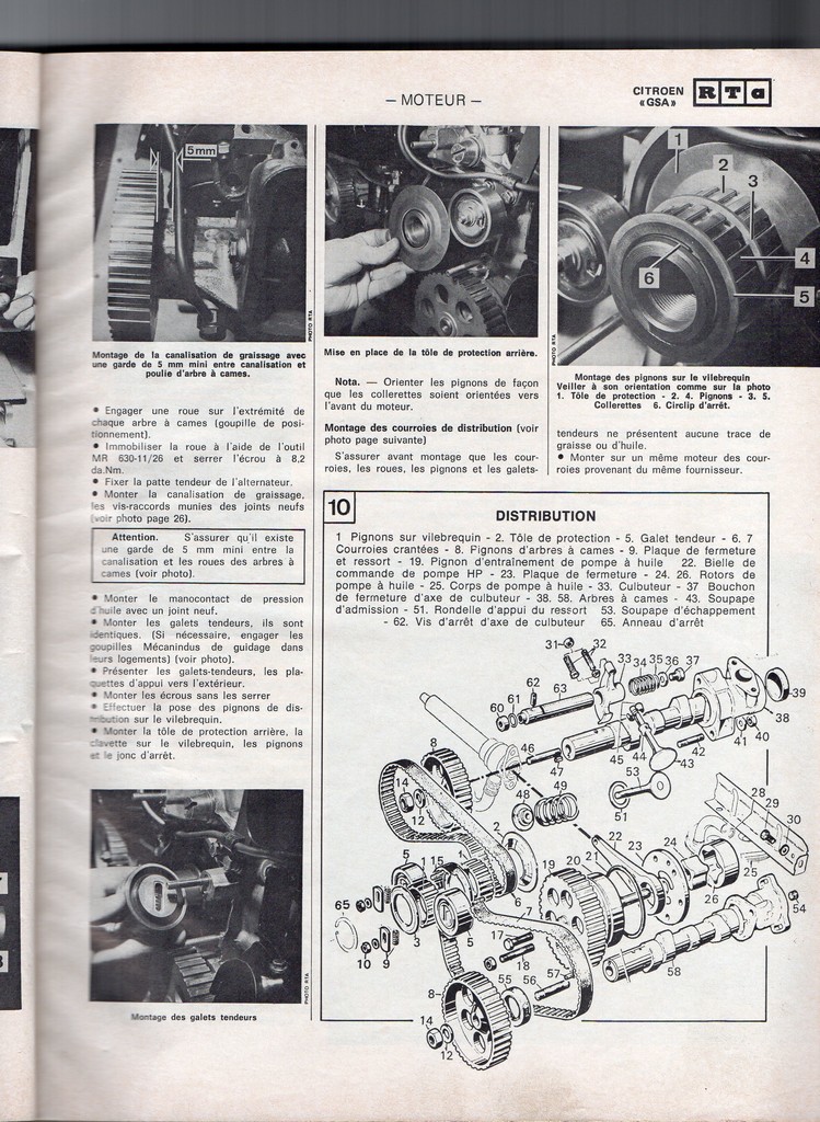

voila se suis devant ces deux belles courroies de distribution, et j'etudie ce calage pour les prochaines.
j'ai vu que les courroies sont tracées et qu'il des repères sur les poulies,mais en tournant le moteur a la main je n"arrive pas a aligner les traits avec les repères  sur les deux courroies en meme temps, ou alors je comprend mal la rta !!!
et on ne peut pas pigés les poulies non plus, alors pas droit a l'érreur !!!
MessagePosté le: Sam 12 Déc - 13:56 (2015)    Sujet du message: re gsa club Répondre en citant
Salut Thierry.
C'est normal que tu ne retombes pas sur les repères.
Moi même, lorsque j'avais remonté le moteur de la GS, je me suis retrouver dans le même cas que toi, à vouloir retomber sur les repères après avoir fait tourner le moteur.
Si tu suis bien la RTA, il n'y a aucun problème pour faire la distri, bien au contraire.
La place pour la faire est royale, on a bien tout sous les yeux.
Tu mets d'abord ton moteur dans la position de calage , puis tu enlèves tes vieilles courroies et galets, tu compte le nombres de dents par rapport au repère comme indiqué dans la RTA, et tu repose le tout.
Tu fais ensuite tourner le moteur à la main pour être sur que rien ne bloque, et le tour est joué.
Si je me souviens bien, après avoir posé les courroies, il y a une position à avoir pour resserrer les galets tendeurs.
C'est sur que c'est un peu moins rassurant que sur un moteur ou l'on peu mettre des piges.
Mais personnellement  j'ai trouvé que c’était plutôt agréable à faire sur la GS (excepté le démontage de la face avant)  comparé aux moteurs transversaux ou la place est toujours compté, .
MessagePosté le: Sam 12 Déc - 19:14 (2015)    Sujet du message: re gsa club Répondre en citant
salut thierry
en faisant tourné le moteur a la main je n'est que la courroie gauche qui se positionne correctement, par rapport aux reperes des poulies et des traits sur la courroie.
mais l'ensemble des poulies est positionné correctement sauf les traits de la courroie droite.
pour le montage des courroies neuves il faut que je positionne les reperes des poulies comme indiqué sur la rta, et faire correspondre les traits de mes courroies sur les reperes poulies, j'espere que j'ai été clair !!! dit moi si je me trompe !!!
par contre sur ma rta je n'est pas le comptage des dents.
aplus thierry42.
MessagePosté le: Sam 12 Déc - 20:08 (2015)    Sujet du message: re gsa club Répondre en citant
Salut Thierry.
Voila ce que j'ai sur une de mes RTA.
En fait, pour faire simple, les repère sur pignons de vilebrequin doivent être orienté vers le haut (dans l'alignement du plan de joint des carters moteur), l arbre à came de gauche ( a droite lorsqu'on est en face du moteur) doit avoir le repère de sa poulie vers le haut, et la poulie de l'arbre à came de droite (a gauche face au moteur) doit avoir le repère en bas.
Ensuite, tu montes la courroie de droite (à gauche du moteur de face), en respectant 43 dents entre les repères A et D coté galet tendeur sur la courroie.
même chose de l'autre coté, mais en faisant correspondre les reperes blancs sur les pignons de vilo et d'arbre à came, et le repère jaune sur la poulie de pompe à huile.
Ça parait compliqué, mais une fois que tu vas t'y mettre, ça sera plus évident!!!
Aller, y a plus qu'à le faire!!!!
