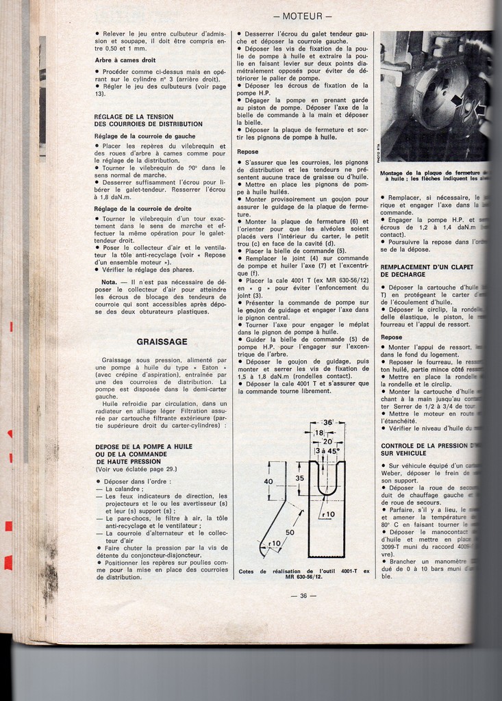

il ne me reste plus qu'a commander le kit complet,et il va me falloir le té de la pompe hydro qui est craquelé,je vais peut etre démonter aussi la démontée pour voir l'état.
après le changement de tes courroies a tu fait le réglage des culbuteurs ??
merci de tes conseils.

MessagePosté le: Sam 12 Déc - 22:18 (2015)    Sujet du message: re gsa club Répondre en citant
Moi je n'ai pas eu le choix, j'avais démonté le moteur entièrement.!!!!
Un petit complément pour le réglage de tension des courroies.

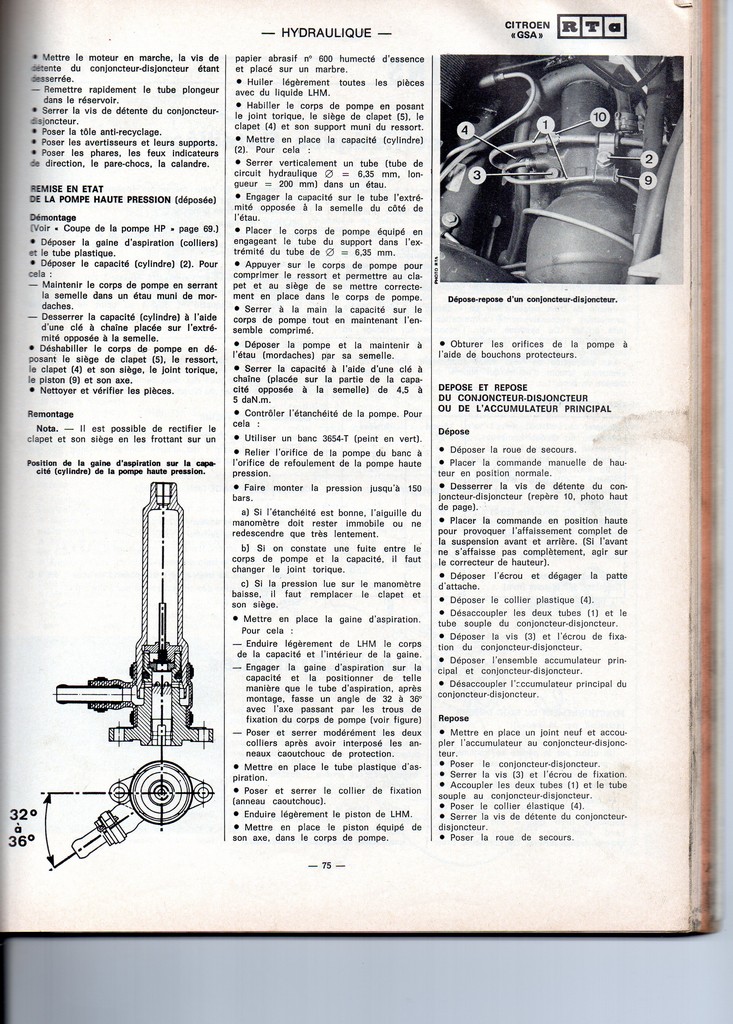

Lorsque tu remonteras le T de pompe (la membrane), il faudra bien faire attention à l'orientation du tuyau d' aspiration.
Si l'angle n'est pas le bon, le T tiendra moins longtemps.

merci thierry pour les pages de la rta,la je l'avais sur la mienne, mais deux précautions val mieux q'une !!!

j'ai remonter la pompe haute pression,avec des joints neufs,et une belle peinture.
j'ai aussi remonter le bocal lhm, et remplit ma durit qui va a la pompe, pour ne pas la faire tournée a vide.
