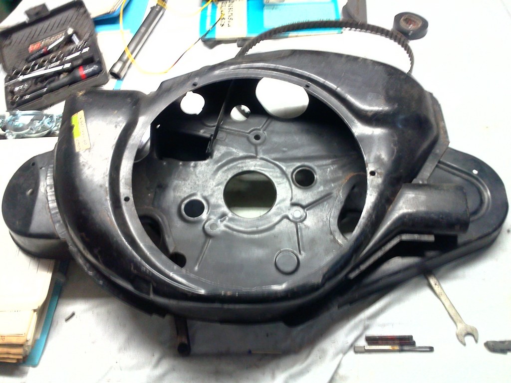

en regardant la peinture sur le carter de la soufflante,je me suis apercu quel ne tenait pas bien, et que pendant que c'était démonté je pourrais lui faire une petite remise en forme !!
alors démarrage du compresseur, et l'outil qui va bien avec et c'est parti pour un bon décapage.
en faite se n'était pas du luxe, la peinture ne tenait pas du tous,vu la faible épaisseur, et la chaleur du moteur,ça du la cuire.
je vais surement aussi faire la face avant la ou il y a les optiques,comme ça se sera propre.

MessagePosté le: Mar 29 Déc - 00:08 (2015)    Sujet du message: re gsa club Répondre en citant
Salut Thierry.
Tu as du bien t'amuser!!!!!
C'est une vrai misère à faire .
La face avant est une rigolade à coté de ça!!!
Elle va être bien belle ta GSA.
Bravo.
MessagePosté le: Mar 29 Déc - 21:45 (2015)    Sujet du message: re gsa club Répondre en citant
je confirme que la face avant a poncer c'est du gateau, par rapport a la soufflante, quel nid a mer.....
papier de verre et contorsion de la main dans tous les sens, mais bon c'est pour la bonne cause, autant repartir sur une base saine.

Purée, j'avais décapé le mien, mais quand je vois l'état de ton carter de ventilo, je me dis que je n'ai plus qu'a recommencer, il est nickel  Okay .
Encore du beau boulot!!

alex tu n'est peut etre pas obligé de poncer le tiens jusqu' a la tole, si ta peinture tiens encore, moi la mienne ne tenais vraiment plus.
si c'est le cas du papier de verre ,un peut de patience,  du temps et tu aura le meme résultat, tu en ai ou dans ton moteur ??

Au fait, moi pour la tôle de refroidissement, j'avais triché, j'en avais une neuve!!!
Un petit coup de ponçage et une peinture noire satinée comme pour le reste des tôles!!!!

j'avance doucement mais surement,j'ai peint la face avant, et le carter de ventilo, avec deux couches d'antirouille, je terminerai au pistolet quand le temps sera plus clément.
j'ai aussi démonté les collecteurs d'échappement,pour un bon décapage.
lors du démontage des collecteurs, je me suis aperçu que les boulons n'étais pas serrés, et il en manquait deux,le montage était sans rondelles.
voila il faudra une bonne peinture haute température, et se sera plus propre.
