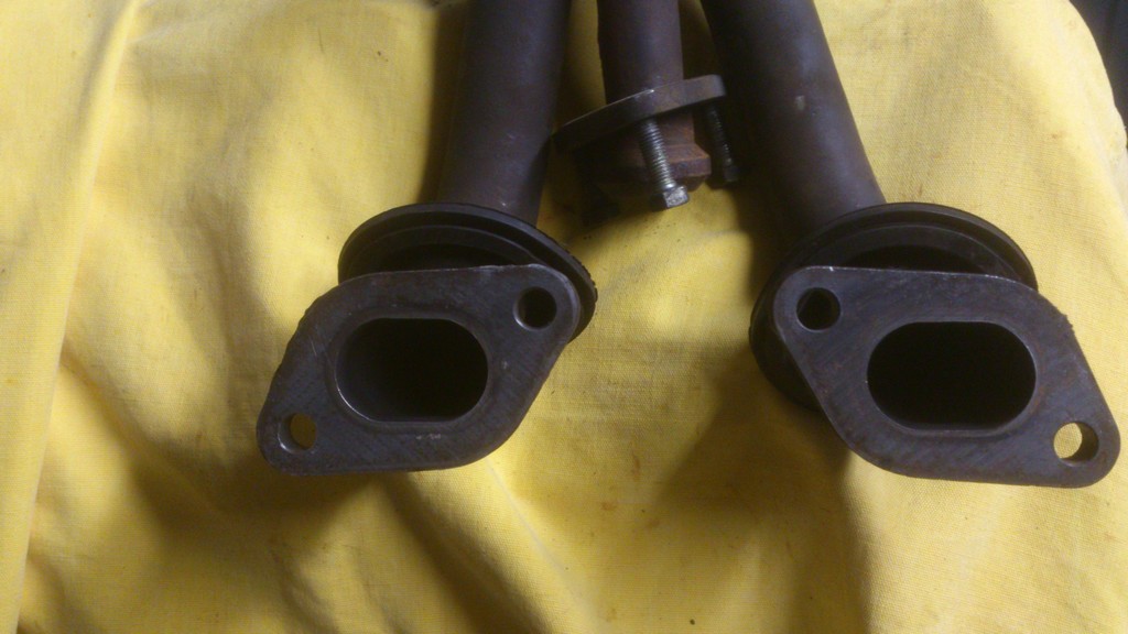

je voulais poncer et peindre les pipes d'admissions,et le coté gauche nickel, mais le droit, je vous laisse seul juge !!!!
le tuyau central pourri jusque a la moelle,alors que l'autre coté est nickel,il va valloir en refaire un neuf.
au fait quel fonction a ce tuyau exactement ???
MessagePosté le: Dim 10 Jan - 21:34 (2016)    Sujet du message: re gsa club Répondre en citant
Salut Thierry.
Ce tuyau sert à réchauffer le pied du carbu , par dérivation des gaz d’échappement.
Il y a plusieurs modèle.
J'en ai un de déjà démonté à la maison, mais c'est d'une GS 1220, la forme est différente sur l’arrivée des culasse.( de forme ovale au lieu de ronde sur le tien)
Si jamais tu en as besoin d'un, je regarderai sur le moteur de la GSA Spéciale que j'ai démonté.( c’était un 1300eco)
MessagePosté le: Dim 10 Jan - 22:01 (2016)    Sujet du message: re gsa club Répondre en citant
salut thierry
merci a toi, je vais essayé de refaire la sortie ça n'a pas l'air compliqué, mais je garde ta proposition sous le coude.
en faite j'ai bien fait de continué a démonter sans cela je ne l'aurait pas vu,ça du bien le démontage !!!!! Mr. Green Mr. Green Mr. Green
