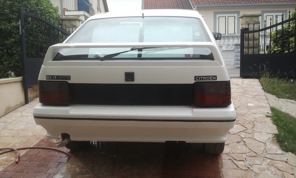

La voila un an avant la mise à la casse.
Du coup, lorsque je l'ai mis à la casse, mon fils (qui avait toujours connu cette voiture) en a voulue une.
Je lui ai donc trouvé une BX GTI de 1992.
Acheté 500€, on lui a refait une remise a jour mécanique, et une remise à niveau cosmétique.

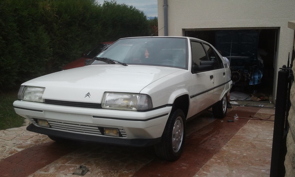

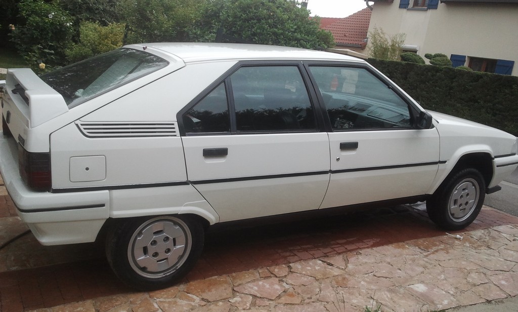

allez quelques photos de la remise en route de la bx,l'intérieur dans l'état quand je l'est récupérée.
l'ancien proprio était un vrai crade,mégots,tache d'huile, terre et j'en passe.....
alors séance dépoilage pour un grand néttoyage en extérieur.
MessagePosté le: Lun 7 Déc - 22:12 (2015)    Sujet du message: bx trd turbo Répondre en citant
apres un énorme lavage de tous l'intérieur y en avait besoin, remontage et rénovation des plastiques.
le tableau de bord était bien brulé par le soleil,mais avec de bon produit il est bien revenu.
voila la voiture roule tous les jours pour allez au taf,il ne lui reste q' une peinture a faire celle d'origine est carément sauté mais la on verra plus tard.
je lui est monté quatre pneus neige, cest elle qui va faite les sorti hivernales.
a plus thierry42
