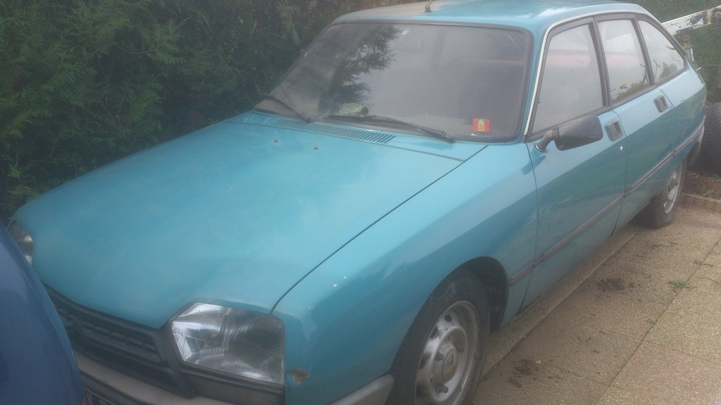

-La seconde, achetée en Isère en Août dernier avec l'aide d'amis Citroënistes ! Une GS 1220 Club Break de fin 1973 (AM74), couleur Bleu Lagune (très 70's ! ) d'origine, repeinte en Blanc Meige à l'exterieur seulement, par l'ancien proprio, elle retrouvera sa couleur d'origine sous peu ! Elle affiche 72049 km d'origine, l'intérieur est en état neuf (un beau bleu !) , la carrosserie sans rouille perforante, ne nécessitant que très peu de travaux ! Elle devrait recevoir dès le début de l'année prochaine le Moteur de ma première GS !
Très beau modèle qui me plait particulièrement, car ambiance bien 70's à bord avec le compteur loupe notamment !

MessagePosté le: Jeu 17 Déc - 18:36 (2015)    Sujet du message: Mes GS : 1220 Club '73 et Pallas '77 Répondre en citant
Salut Félix, j'avais suivi de loin ton aventure sur l'autre forum, dommage pour ta brun cigale  Sad !!
Quant à ton break....Elle est superbe cette petite, pas un poil de rouille, c'est que ça devient rare tout ça Okay . Tu as vu Thierry encore une break.... c'est un signe ça!!!
L'intérieur est-il d'origine, quand je vois l'interieur de ma 78', je me dis qu'elle n'a pas été choyer ma titine!!!
Bon courage, pour l’échange de moteur, en espérant que tu nous feras partager ton expérience!!!
MessagePosté le: Jeu 17 Déc - 18:44 (2015)    Sujet du message: Mes GS : 1220 Club '73 et Pallas '77 Répondre en citant
salut mf67
plutot sympa ton break,et en plus il a l'air vraiment tres sain au niveau carrosserie, l'intérieur semble aussi nikel, en résumé belle voiture que tu a la !!!!

L'intérieur est entièrement d'origine, est en très bel état, il est vrai que c'est très rare surtout pour les modèles de ces années là, au tissus très fragile !
La rouille, il n'y a presque pas, seulement au niveau des vitres de custodes, comme sur beaucoup de break, et sur le bac à batterie, elle est donc très saine, et a reçue un traitement des corps creux, il y a longtemps.

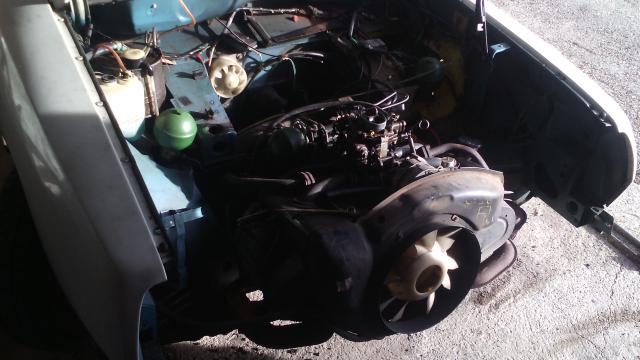

Bon, si tout va bien, on dépose le moteur demain, ainsi que le réservoir de LHM (en série 1, c'est une bonne daube...). Aujourd'hui,  les derniers préparatifs à la dépose,  ainsi que la dépose du câble de starter (ça aussi c'est une bonne daube...).
Allez,  à ce rythme le Break sera prêt en 2020... Mort de Rire

Moteur déposé, et comme il est peu kilométré (72000 km) , je me le met de côté (Pour ma retraite Mort de Rire ).
Pour le réservoir de LHM, comme visiblement il faut enlever la roue AVD pour accéder au vis de fixation inférieures (sans commentaire...) je le ferai lors de la dépose de la BV.
Dépose de BV qui se fera en juin, lorsque je mettrai la voiture sur chandelles. Après étude du Manuel d'Atelier ,l'opération ne semble pas trop difficile, si l'on prends les bonnes disposition lors de sa réalisation.
Et puis, sinon j'ai commencé le décrassage du compartiment moteur (Ca me manquait depuis 2014... Mr. Green ), et donc confirmation de ce que je pensait déjà : la joue d'aile sera bel et bien à remplacer lors des travaux de carrosserie puisque pas mal de rouille (suite à une coulée d'acide), une trace de choc à l'AVG (tôle légèrement pliée ce qui pouvait se prévoir à l'état de la "Banane" AVD...) et un trou (de la taille d'une pièce de 10 francs...j'ai vérifié Mr. Green ) dans le bac à batterie. On reverra ça lorsque j'irai solliciter un carrossier.
