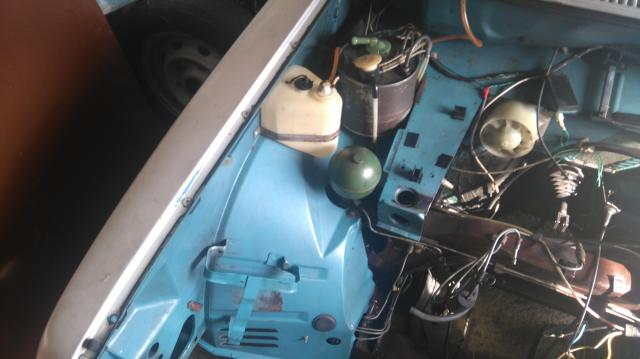

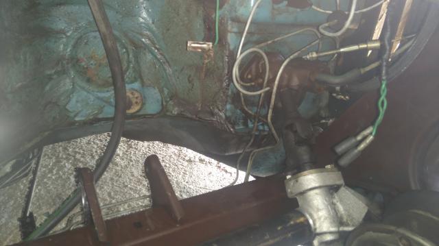

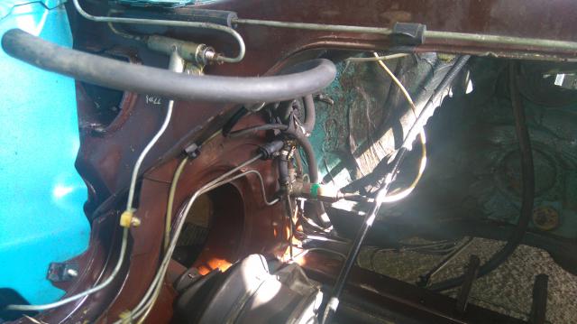

Et puis je vous avais promis des photos, du nettoyage de compartiment moteur, les voici :
Il reste encore quelques points à nettoyer à la main, mais les 90% du boulot sont effectués. C'est beau et c'est propre, ça donne envie de tout remonter et de mettre les mains dedans (enfin modérément tout de même...)

Bon courage Félix pour la suite. C'est quand même plus agréable et motivant de travailler sur un ensemble propre !
MessagePosté le: Lun 3 Oct - 20:52 (2016)    Sujet du message: Mes GS : 1220 Club '73 et Pallas '77 Répondre en citant
Y en as du boulot , je serais incapable de faire çà , je bricole un peu mais la c est autre chose, comme l as dit Guillaume bon courage
Messages: 548
MessagePosté le: Lun 3 Oct - 21:06 (2016)    Sujet du message: Mes GS : 1220 Club '73 et Pallas '77 Répondre en citant
Beau boulot, c 'est vraiment la partie que je n'aime pas! Sur ma 1015 j'avais galéré à mettre tout propre
MessagePosté le: Lun 3 Oct - 21:26 (2016)    Sujet du message: Mes GS : 1220 Club '73 et Pallas '77 Répondre en citant
Merci pour vos commentaires ! Okay
