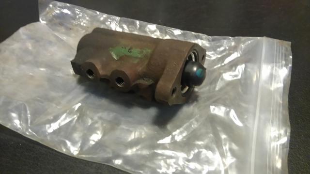

Sinon, LA pièce qui me manquait c'était le doseur de frein de ma Pallas révisé par Claude himself ! Encore merci Claude ! Okay

Normalement, je vais commencer le remontage du puzzle à Pâques (sauf si j'ai obligation de monter à Paris), avec en premier lieu le remplacement du doseur de frein, puis remplissage en huile et repose de la BV.
