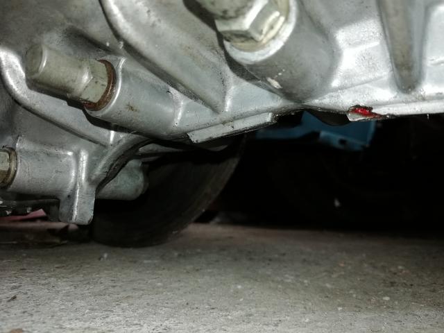

Près de 2 mois après avoir fait le niveau de boite, j'ai pu constater un suintement d'huile sous la boite, que je n'avais pas remarqué le mois dernier lors de mon dernier passage au garage... Donc j'ai ressorti la boite de la voiture pour examiner plus précisément le problème.
Visiblement cela ne vient pas des bouchons de vidange et de niveau, puisque j'ai vérifié et c'est sec de ce côté là.
La fuite semble en réalité venir de la jonction inférieure entre les deux carters de boite.
J'ai aussi constaté, comme on le voit sur le photo, une casse d'un petit bout (env. 2mm) du carter, mais la fuite ne semble pas venir de là. Neutral
Si quelqu'un peut m'éclairer quant à l'origine possible de ce suintement... Wink

MessagePosté le: Mar 5 Juin - 20:09 (2018)    Sujet du message: Mes GS : 1220 Club '73 et Pallas '77 Répondre en citant
Salut Félix,
Je ne vois pas où est la goutte sur la photo mais je te propose 2 pistes à explorer:
- manque de serrage d'un boulon donc passage par le plan de joint
- passage par un écrou ou sa rondelle.
Dors tranquile pour le bout d'alu manquant.

MessagePosté le: Mar 5 Juin - 21:24 (2018)    Sujet du message: Mes GS : 1220 Club '73 et Pallas '77 Répondre en citant
Salut Claude,
Merci pour ta réponse ! Je vais regarder ça de plus près ce week-end. A mon avis, ça passe par le plan de joint. A explorer donc.
