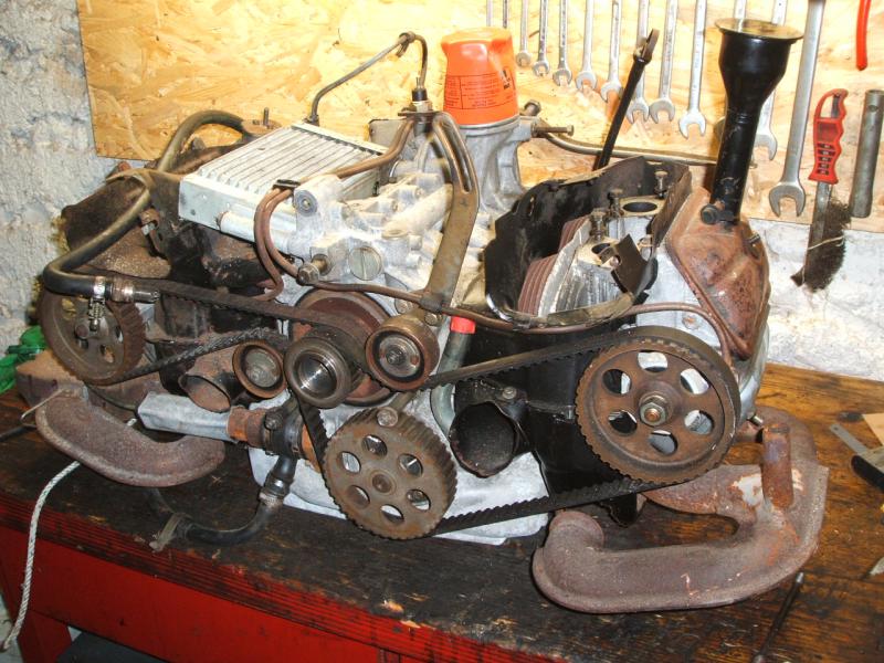

Il y a quelques années auprès de Phareouest, j'avais échangé 2 transmissions neuves de bicylindre contre un 1300 éco de 72.000 km (si je me rappelle bien).
Voici donc "Coco" le 1300 éco breton, le futur moteur de mon break Spécial:

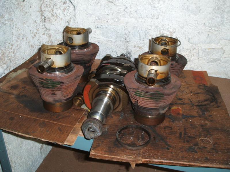

Les fonderies datent de 84 et proviennent de chez ALUMALSA, Coco est donc espagnol. Pas mes préférés les espagnols, ça bouffe toujours de l'huile ces machins là. D'ailleurs la preuve en dépit du faible kilométrage:

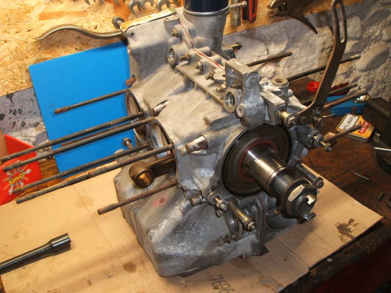

Oui, car depuis la 1ère photo Coco est comme ça:

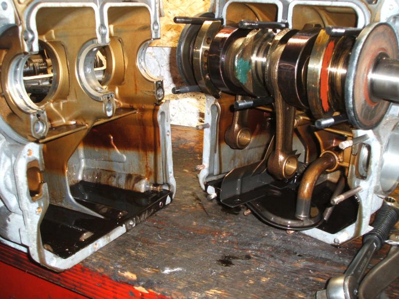

Et comme ça:
Ca va, pas trop de boues, l'embiellage et ses coussinets sont comme neufs. Les cylindres côtés droits ont presque 0 usure. Par contre ceux côté gauche ont quelques légères rayures sur celui de l'avant et est bien glacé pour celui de l'AR (comme d'habitude en fait). Et les segments ont 0.50 mm de jeu à la coupe: ben pas étonnant que ça consomme de l'huile! Et je n'ai pas encore inspecté les guides de soupapes! 1300 éco espagnol = j'y vois venir!

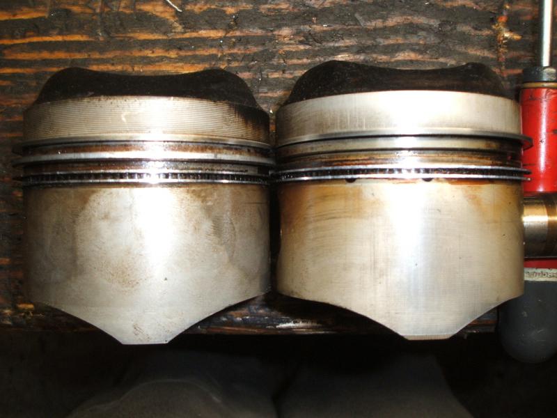

On voit également bien que le 1300 éco n'a pas les pistons désaxés. A gauche un piston de G13/625 ayant 74.000 km (on voit bien les stries au dessus des segments), à droite un piston de Coco dont les stries ont localement disparu (le piston a envie se mettre de travers dans la chemise):
Donc au programme:
- rien sur le bas moteur, juste du nettoyage
- déglaçage des chemises + segments neufs
- montage de pistons désaxés

Sacré Coco , il va peut être retrouver une 2 eme jeunesse ,chez l'Auvergnat?

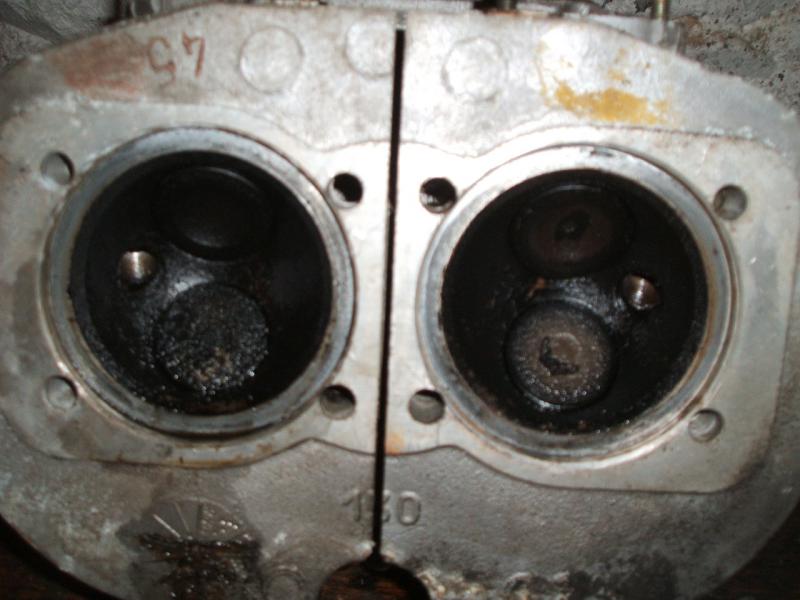

Les culasses ont les guides de soupapes d'admission qui commencent à être usés. Je voudrais les faire changer mais le problème est où en trouver?
Je emmerdé avec mes segments neufs (Goetze) qui ont plus de jeu à la coupe que les segments... pas neufs! En effet: 0.60 mm alors que ceux d'origine donnent 0.40 mm (le manuel de réparation indique un jeu de 0.10 à 0.25 mm).
J'en rachèterais bien mais si c'est pour tomber sur la même marchandise... Une piste à étudier après recherches: un moteur 1.9 TDI a un alésage de 79.5 mm (nous 79.4 mm) et un segment d'étanchéité de la même épaisseur. Reste à savoir comment est la coupe (?).

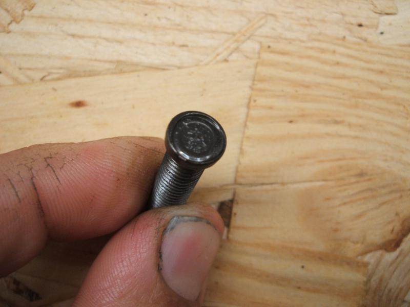

Je ne sais pas ce qu'ils ont branlé avec ce moteur d'autant que regardez cette rotule de réglage de culbuteur:
Les 8 sont ainsi, 2 sont même tordues!!! Comment il était bon le jeu aux culbuteurs???

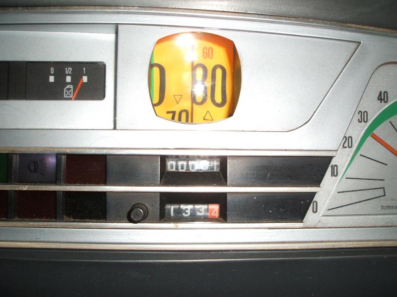

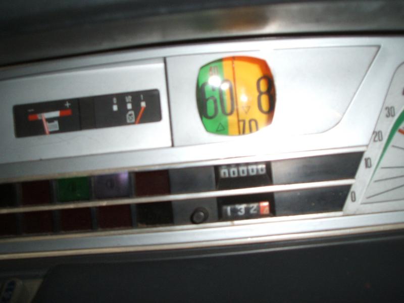

Figurez-vous que pendant mes congés je n'ai pas fait l'ICCCR mais par contre 1500 km de break 1220 Club.
100.000 km mais le moteur seulement 1147 km!
Ce WE les explications...
MessagePosté le: Ven 2 Sep - 08:55 (2016)    Sujet du message: Mes GSA et mes GS pas A Répondre en citant
Tiens , pour une fois ,Claude n'est pas dans les zones rouges des compteurs...
C'est vrai que pour faire la photo , tu as du lâcher le volant...

Tu as du te faire plaisir. Ca me rappelle en 2000 mes premières missions avec mon ex 1220. 2200 km à l'été 2000. Le contraste était saisissant par rapport à la GSA.
Ce tableau de bord est attachant.
Bien mon Claude.
MessagePosté le: Ven 2 Sep - 23:02 (2016)    Sujet du message: Mes GSA et mes GS pas A Répondre en citant
Non Le Phare, pas de zone rouge et pour cause: rodage. J'en suis à 1400 km et je n'ai toujours pas dépassé les 4500 tr ni ouvert le 2ème corps. Mais quelle élasticité et quel silence le 1220!
Qui en 2016 a roulé avec un moteur non pas refait mais neuf?
