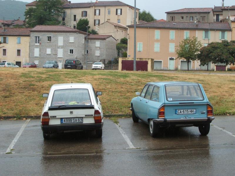

Ici 1er grand trajet (dans le Gard) chez une copine GSA.
Quelle récompense, car avant cela ça n'a pas été de tout repos!
