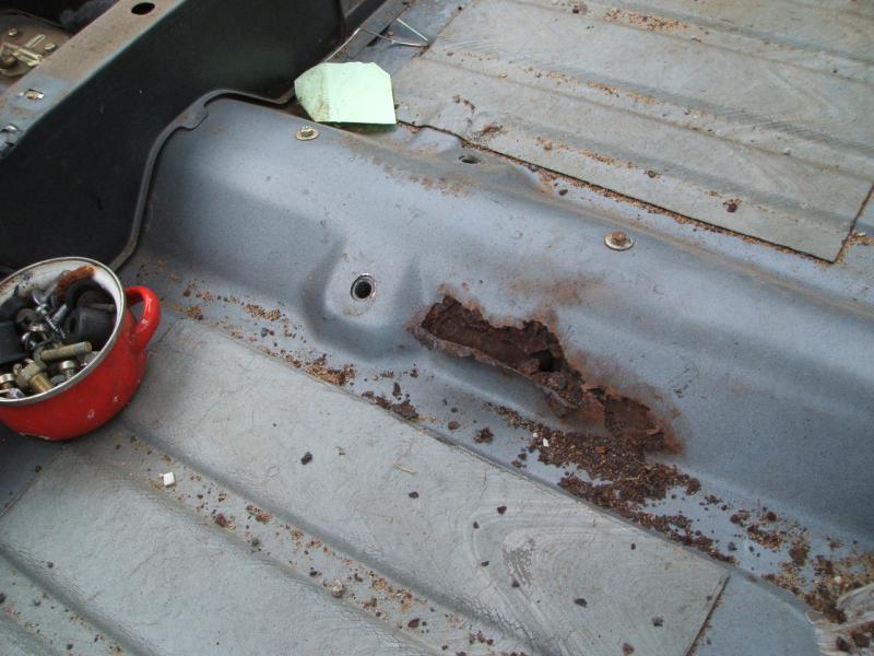

MessagePosté le: Ven 13 Mai - 22:06 (2016)    Sujet du message: Mes GSA et mes GS pas A Répondre en citant
salut à tous,

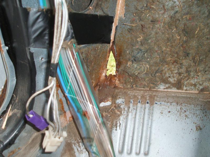

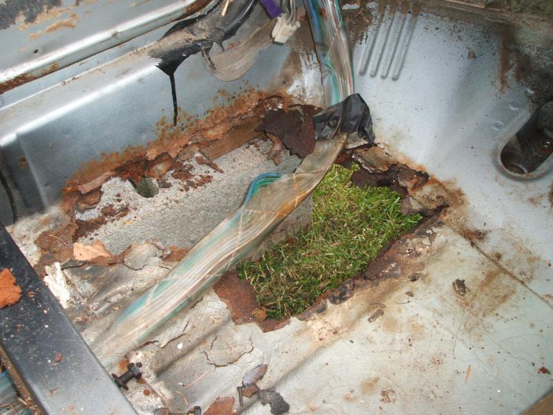

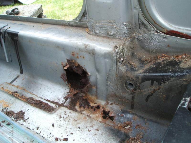

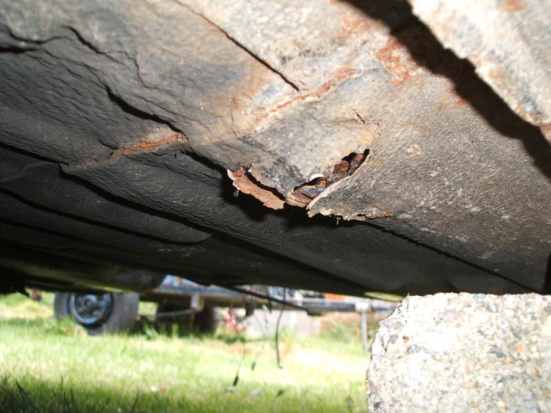

Le démontage de l'X3 n'avance pas vite, vraiment pas vite. Le WE dernier il a fait super beau, j'ai seulement réussi à en faire 4 heures samedi et 1 heure dimanche (pas moyen, toujours un truc). Et puis c'est pas avec ce qu'ils annoncent comme temps ce WE que ça va avancer. Bref.
Allez sinon les photos de l'état de la caisse.
L'arbre qui cache la forêt pour commencer en douceur:
Plancher passager (oui bon si c'est que ça...):
Le tunnel d'échappement (c'est pas souvent qu'on voit pourrir ici)
Longeron gauche côté habitacle (aïe!):
Et on va s'arrêter là pour ce soir avec le "plancher conducteur", enfin façon de parler, guillemets de circonstance Mr. Green :
Bien croquée, hein!
MessagePosté le: Ven 13 Mai - 22:34 (2016)    Sujet du message: Mes GSA et mes GS pas A Répondre en citant
Salut L'Glaude
Effectivement, elle cachait bien son jeu!!!!
Pour le tunnel d’échappement, j'ai eu le même cas sur la GSA Spéciale bleue lagune que j'ai démonté!!!!!

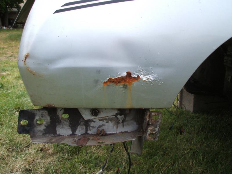

En carrosserie je ne récupère RIEN, tout est pourri!
Exemple:

Une raison de plus d'inciter le potentiel acheteur novice de GS/A : la corrosion se cache partout et ce même sur une voiture se présentant bien à l'extérieur ! Ton X3 lorsque je l'ai vu il y'a 2 ans, elle se présentait relativement bien, et idem pour l'X2 de JPL revue il y'a quelques mois.
J'vais vite faire un tour dans le Break pour revérifier tous les points sensibles pour me rassurer !

La "jointure" verticale tablier-passage de roue AV ne doit pas être étrangère à l'état du plancher AV ...

Tant qu'on est sur la corrosion des parties avant, encore une chose à bien vérifier de temps en temps, et souvent oubliée par les néophytes : Le débouchage systématique des deux conduits en caoutchouc reliant le tablier aux passage de roues. On en avait parlé il y'a longtemps sur l'autre forum, c'est un danger pour la carrosserie, puisque causant la corrosion du Bac à Batterie, des Planchers et des Longerons (?).

Mmmmmmmmmh.... Non. Je rejoins MF 67 dans son message au dessus, d'autant que les évacuations ne peuvent pas évacuer à 100%.
On m'enlèvera pas à l'idée que les parois de coffre percées y participent quand ça en est à communiquer avec le bas de caisse.
