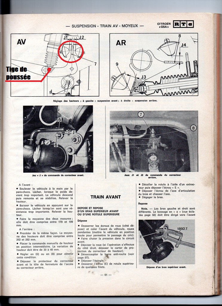

Si c'est le cas, regarde si il n'y a rien qui bloque le coté droit au niveau des butées ( a peut prés en dessous de la sphère), ou même si la tige de poussée n'est pas sortie de son logement (goupille enlevée)

Je regarderai aussi les butoirs en caoutchouc (les huit), ça c'est vu plusieurs fois avec les mêmes symptômes!
MessagePosté le: Sam 23 Jan - 22:15 (2016)    Sujet du message: Présentation Répondre en citant
Moi je dis qu'il y a un blocage d'un bras come par exemple une butée qui s'est pété la gueule et mise en travers (cercle rouge du post de citronpressé).
