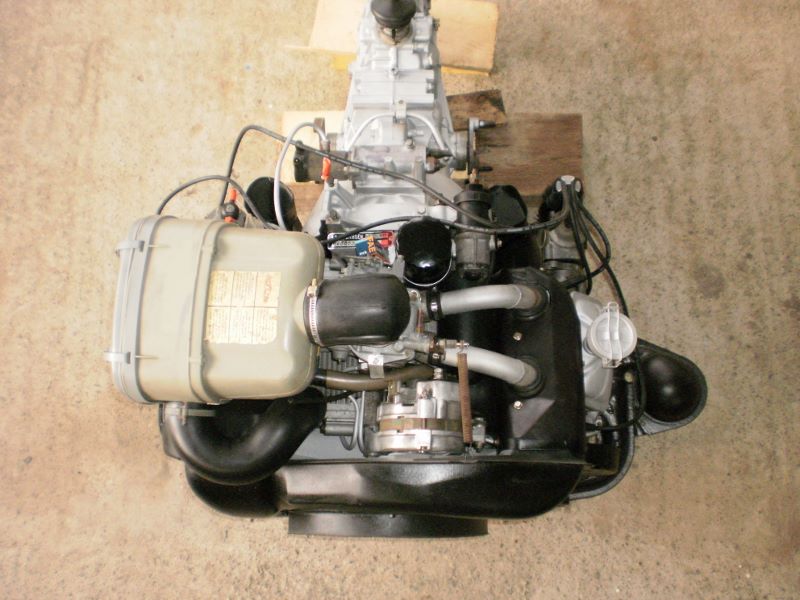

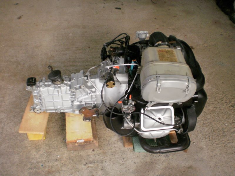

Je ne comprenais pas pourquoi ,dans la RTA ,il était clairement écrit (mais sans dire pourquoi) qu'il fallait remonter le démarreur si option convertisseur APRES avoir "accouplé" la boite/convertisseur au bloc moteur....
J'ai compris une fois l'ensemble remonté...et donc j'ai du démonter suivant la procédure indiquée ledit démarreur ( carter ,puis pipe cylindre N°1,etc)
En effet , le logement du démarreur est le seul espace permettant de visser les trois vis du plateau triangulaire du moteur sur la couronne du convertisseur
Et donc j'ai remonté ensuite le démarreur....
Il faut mettre tout ça là dedans dis donc!

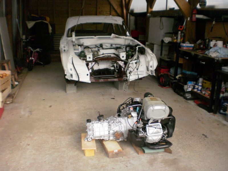

Voila , je suis au pied du mur , et ,sur conseil avisé de Xavier , je vais vérifier au comparateur l'absence de voile des disques ,avant de tout remonter...
Pour l'instant , je me déplace avec le petit vélo rose du fond de la photo Crying or Very sad

petit quiz:
Sur la photo ,j'ai fait quelquechose de totalement inutile à ce stade,quoi donc?
il y a à gagner deux axes neufs de bras inférieurs!
Le pire, c"est qu'il l'a fait!!!!!
Il m'a envoyé 2 axes de bras inférieurs neufs!!!
Je les ai reçu aujourd'hui; je me demandais bien qu'est ce que c’était que ce colis!!!!!!!
Trop fort.
Merci beaucoup.

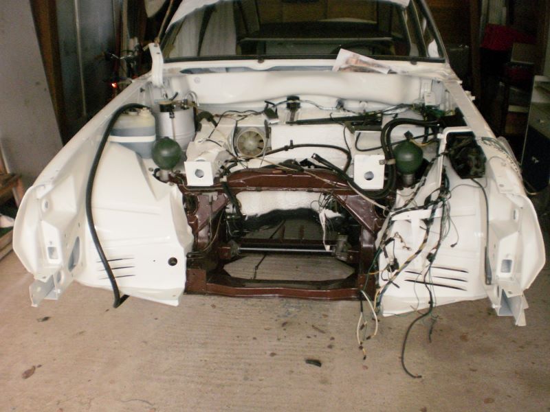

Le thermocontact se situe sur le haut de la face distribution, au dessus du joint spi de vilo, sur le carter gauche. Il a un fil d'une 30aine de cm environ, qui passe sous les tubulures d'admission en longeant grosso modo le démarreur, et a rebrancher vers le filtre à huile. Le connecteur bleu femelle doit traîner avec ceux du manocontact, du démarreur, du témoin d'usure des plaquettes (si équipée).
MessagePosté le: Dim 6 Nov - 23:59 (2016)    Sujet du message: GS 1015 PA à convertisseur Répondre en citant
Donc je recherchais en vain deux fils + leurs connecteurs femelles ronds de l'électro vanne
Il y a bien un fil rouge , allié à un petit fil muni d'une petite cosse ronde ,qui va au thermo contact de température d'huile du convertisseur (situé sur l'autre côté du boitier-tiroir hydraulique par rapport à l'electro vanne)) mais pas d'autre fil pour l'autre picot mâle de l'EV; en fait , en lisant bien un schéma, cet autre fil est relié au (-) de la batterie directement par un "FV" (Fil Volant, tellement "volant" qui s'est envolé quelque part , voila pourquoi je ne le trouvais pas)
Quand à l'autre connecteur femelle rond à manchon bleu que je prenais pour le contacteur "FV" , c'est bien celui (merci Claude)qui va au thermocontact de température critique d'huile moteur
Donc les mystères des fils semble résolus; ceci dit,les manchons de certains fils ont passés avec le temps ,la chaleur ,le soleil(?), et il est difficile de faire une différence entre un manchon blanc sale,un gris qui a passé et surtout les "Mv" (mauve coiffeur?) qui sont tous devenus gris beige ,tout comme certains jaunes! (vrai aussi pour les feux AR!)
Moralité 1 : repérez bien vos fils AVANT,ça évitera des prises de tête... Mad Evil or Very Mad Bannir

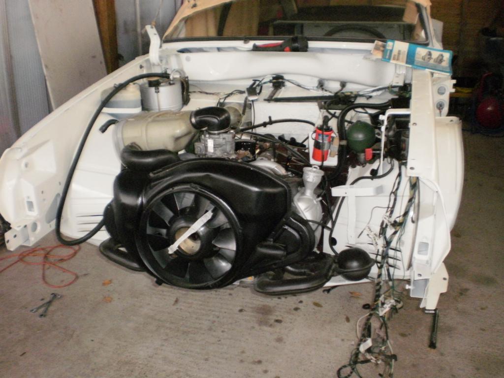

Nouvelles du front:
Redépose moteur boite ,car j'aime ça....
Attente de pièces ,donc je me suis occupé à remonter les portes,mais le peintre a légèrement oublié.le bas des portes ; donc grattage ,puis primaire ,séchage ,etc ,puis peinture séchage ,collage etc...
Cela prend un temps infini ,surtout le remontage des portes (voir le post"démontage d'une porte de 1015 "poignées escargots)
la semaine prochaine peut être ,si le temps n'est pas trop mauvais...

Non ,j'ai oublié le joint de culasse...
Claude ,tu es vilain de rire du malheur des autres"tu seras pendu par où tu as péché" comme disait ma mère....Brr,je vous laisse imaginer!
En plus , je me suis "fendu la gueule" avec un accident de karcher ,atterri aux urgences ,moi qui deteste les médecins et les piqûres , j'ai été servi..!
Bon ,ce soir ,j'ai bien avancé ,mais il me faut remonter les échappements, j'ai déjà été obligé de démonter le collecteur d'échappement gauche pour engager le tube gauche..La droite ,demain ,avec d'autres surprises?
les transmissions aussi
MessagePosté le: Lun 21 Nov - 21:55 (2016)    Sujet du message: GS 1015 PA à convertisseur Répondre en citant
J'ai envie de te dire que pour passer les tubes sous moteur il faut ôter les vis des silentblocs moteur et lever le tout, tout simplement.
Sinon c'est beau, tu as bien travaillé.
