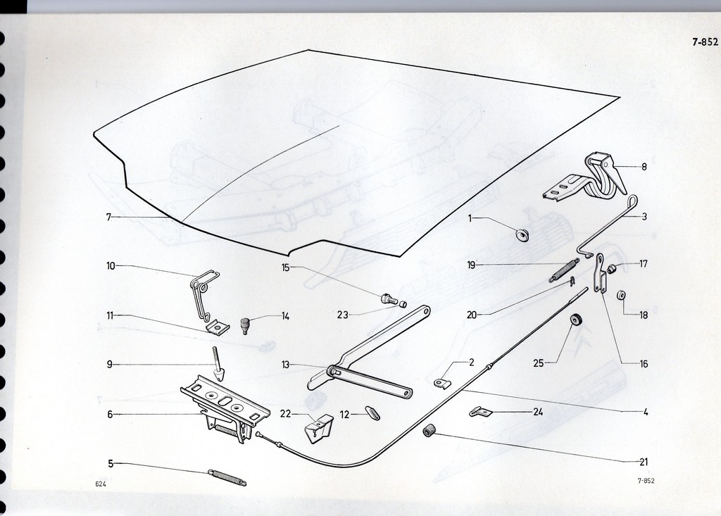

Voila un plan du système.
Règle ensuite ton câble avec l’écrou Rep 17 (il est sur le passage de roue avant gauche prés de la batterie)de manière à ce qu'il soit toujours en légère tension, sans pour autant déplacer le système de verrouillage (il faut juste qu'il ne puisse pas sortir tout seul de son logement de la pièce rep 6)

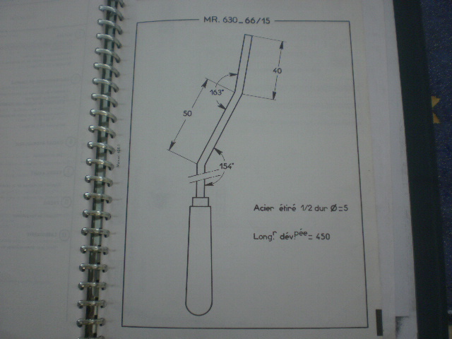

Il existe même un outillage à confectionner, le "MR 630-65/15" qui permet de repousser la fermeture de l'extérieur ,comme indique
C'est dans la revue technique pour les birotors , mais ca vaut aussi pour les GS "à air"
