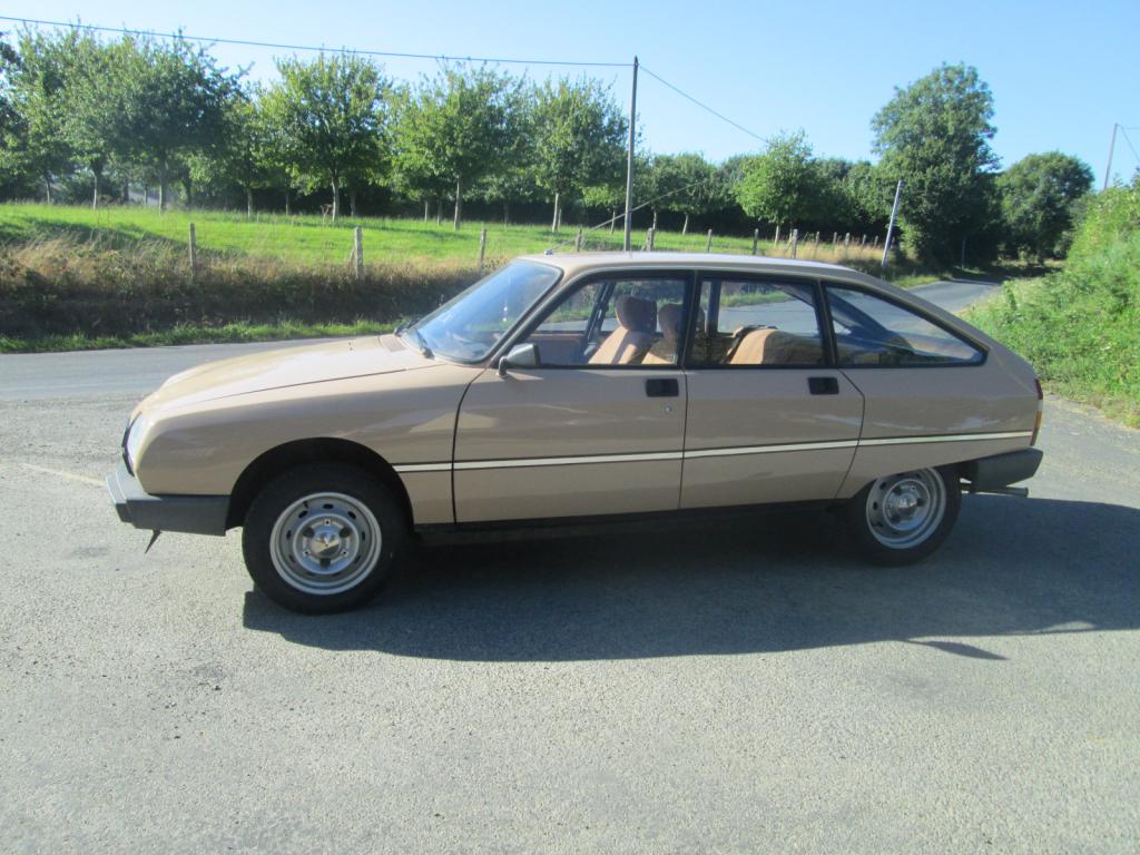

Revenons à ma SPE.
Elle a enfin retrouvé des roues d'origines. Manque les capuchons en plastique. Impossible de remettre la main dessus.
On lui a offert pour la circonstance 4 XZX neufs.
Y plus qu'à rouler maintenant.

Aaaaaah! des jantes d'origine et neuves, voilà qui fait plaisir sur cette belle Spécial. Tu as utilisé quel procédé? peinture ou thermolaquage?
Messages: 196
MessagePosté le: Jeu 1 Sep - 21:14 (2016)    Sujet du message: GSA SPECIAL DE GUILLAUME Répondre en citant
Merci mon bon Claude.
Euuh, j'ai emmené les jantes nues chez le carrossier. Je suis une bille en carrosserie peinture.
Sablage, après, peinture et vernis. Gris FVA.
Ca change des roues de GS < 1974 gris AC640 qu'elle avait depuis 2007 !
Le carreau de custode ARD (teinté bronze) non d'origine a aussi été changé.
Restent les baguettes latérales en préparation. Comme il s'agit de récup, il y a du temps à passer à retirer le double face d'origine sans abîmer le champ supérieur qui fait la jonction avec la caisse.
En méca, elle est à jour.
L'auto a eu sa VOR (Vérification des Organes de roulements) en Aout. Pas de mauvaises surprises si ce n'est que j'ai remarqué les caoutchouc des fluides blocs qui commencent à se déchirer. Inquiétant d'autant que ces pièces ne sont plus disponibles. Pas de jeu actuellement mais à surveiller.
