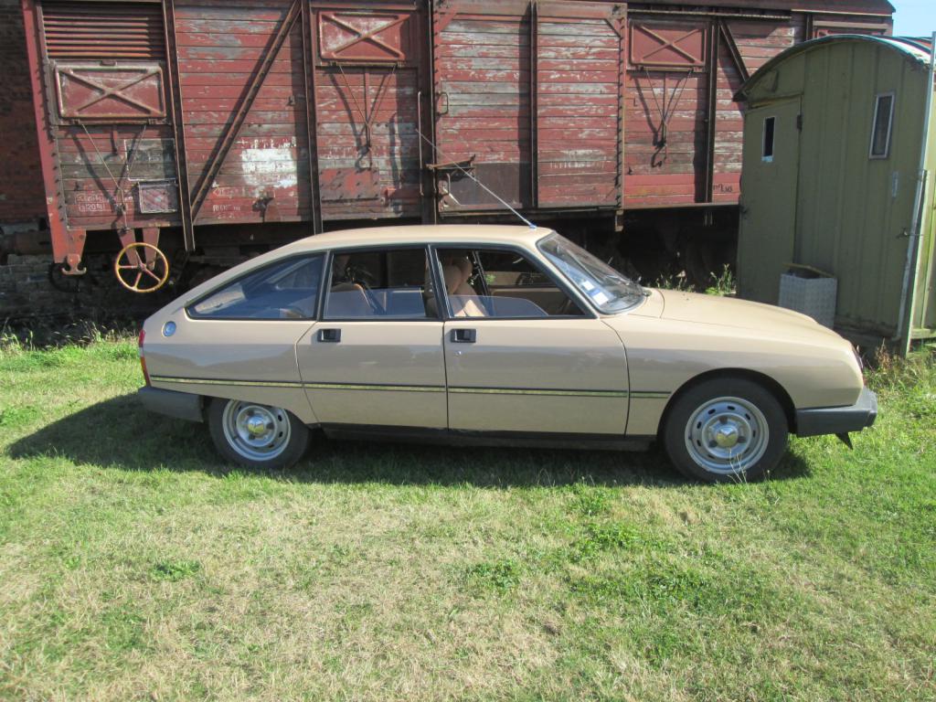

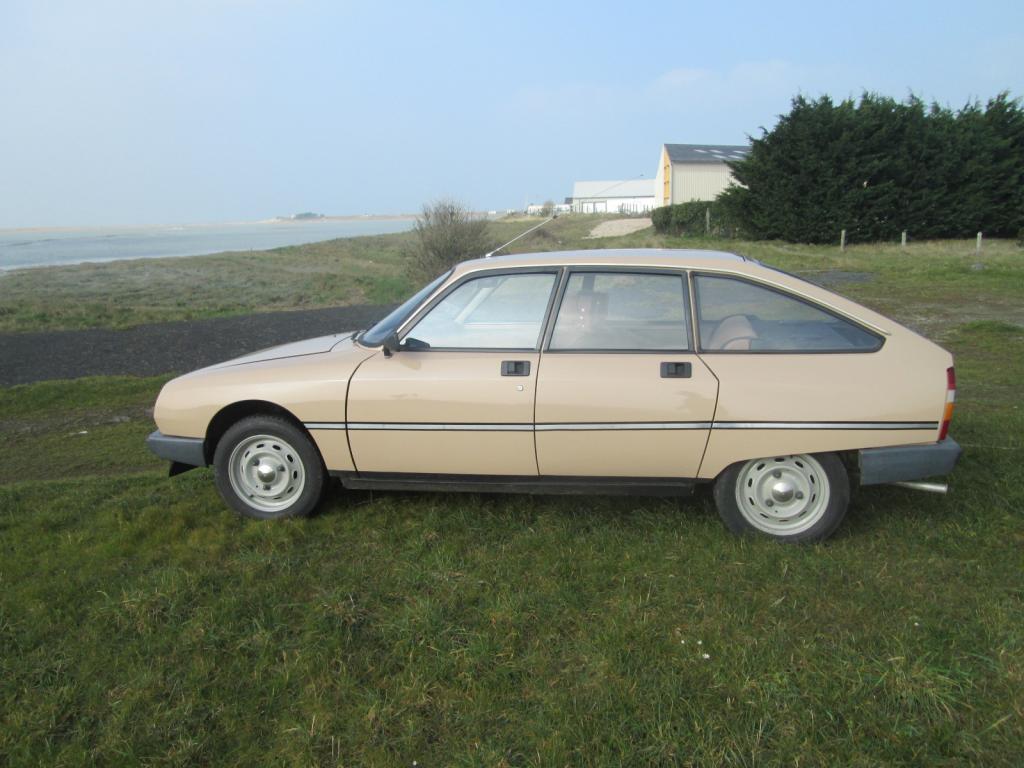

L'auto retrouve son aspect d'origine peu à peu :
Jantes d'origines avec teinte gris métal. Merci encore Thierry pour les petits capuchons.
Carreau de custode remplacé par un blanc
Et enfin baguettes latérales à la place du décors fait en 2010 suite à la dépose "bestiale" des baguettes d'origines.
AVANT
APRES
Ca se joue à des détails mais bon...

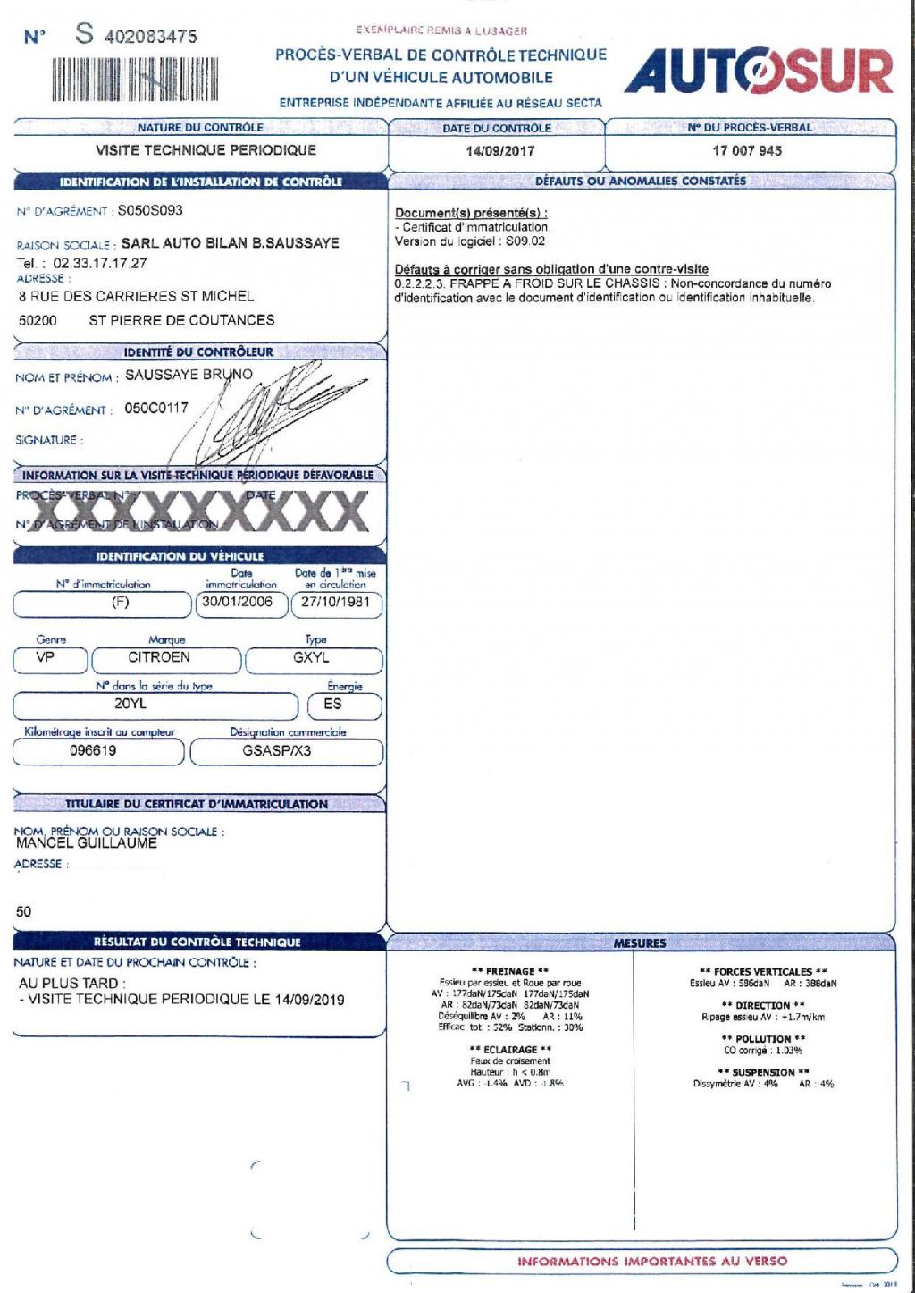

Allez, on revient sur cette GSA, histoire de papoter un peu.
CT avec ce défaut que je me traine depuis 20 ans. L'auto ayant été refaite du coté D en 1984 le marquage n'a pas été fait. Donc pas de numéros de chassis sur la caisse.

En essayant de ne pas voler la vedette à ta GSA mais à titre de comparaison , j'ai ressorti le dernier CT de ma GSA X3 .
Pour une voiture de 319020kms  , 2 défauts sans CV ce qui est louable à mon sens
Jeu dans la direction
Mauvais ancrage portière gauche
Pour ce qui est du freinage , je trouve un peu faible les 52 % d'efficacité totale sur ta GSA .
As tu mis des plaquettes Avant d'origine Citroën ? ou de l'adaptable.
Sur ma GSA , j'ai 67 % d'efficacité totale de freinage.
Je trouve aussi curieux l'appellation commerciale , on retrouve sur tous les PV de CT  de toutes les GSA quelles soient ; club , spécial, pallas ou X3 :
    "GSASP/X3" une bizarrerie de plus.

Bonsoir, très belle cette GSA et avec les baguettes au bon endroit et les bonnes jantes , c'est encore mieux
pour la frappe à froid, tu frappes le N° de série où il y a de la place, et plus de pb. J'avais ce pb sur ma 2CV Perrier donc export, jamais frappée. J'ai frappé le n° sur le chassis et le contrôleur est content Smile

Pascal : Les plaquettes AV ont été remplacées par de l'adaptable il y a quelques années déjà.
J'ai regardé les 2 derniers rapports de CT que j'ai conservé. L'efficacité est toujours autour de cette valeur. Je n'ai pas retrouvé ceux d'avant quand l'auto avait encore ses plaquettes d'origines.
Mais bonne remarque.
La ZX est à 58% et la C6 à 72% d'où effectivement un freinage AV assez moyen.
Je vais démonter les plaquettes pour inspection. Je ne serais pas surpris de les trouver un peu glacées toutefois !
Oui les jantes ont été changées l'an passé ainsi et l'auto a retrouvé ses baguettes d'origines.
Pour le marquage, je peux effectivement le faire faire à la place d'origine ou sur le support de berceau comme les GS. Bonne idée.
