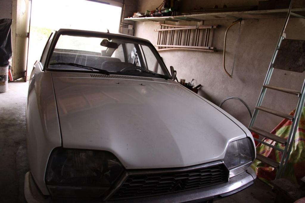

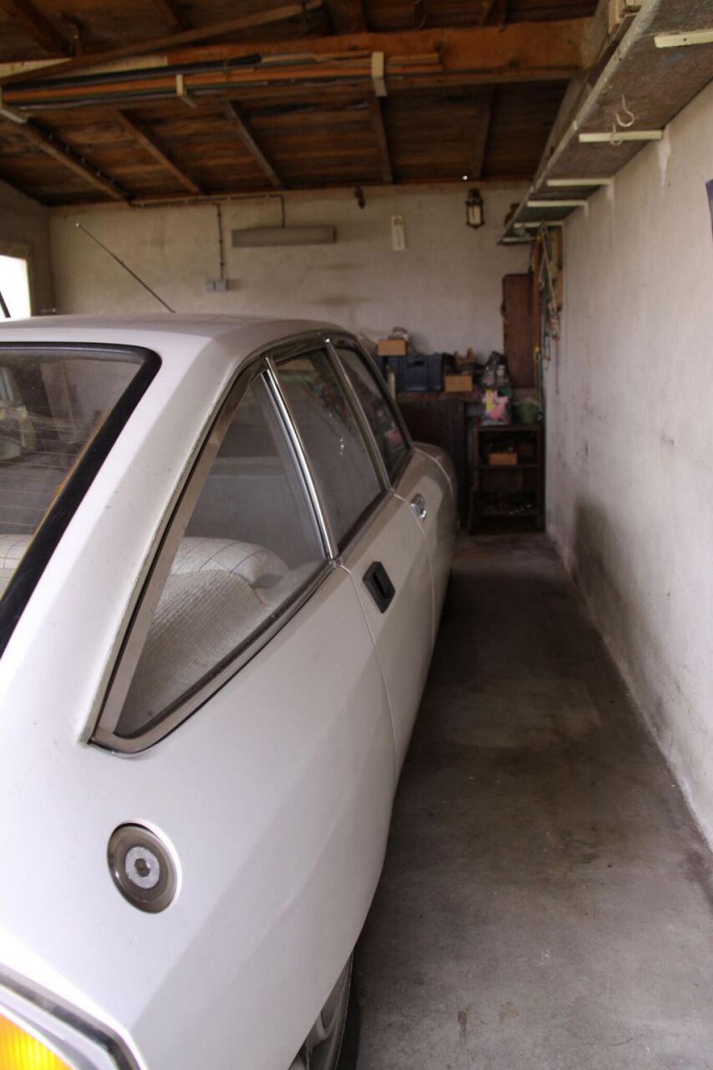

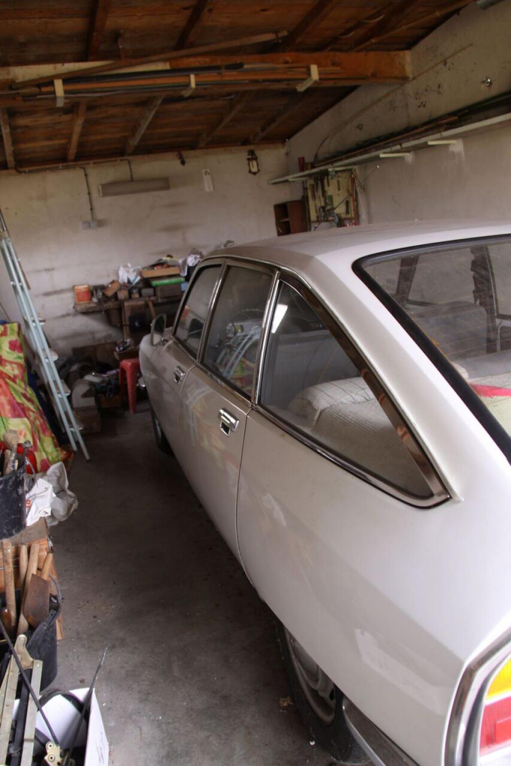

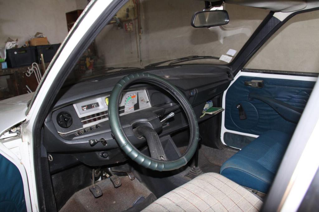

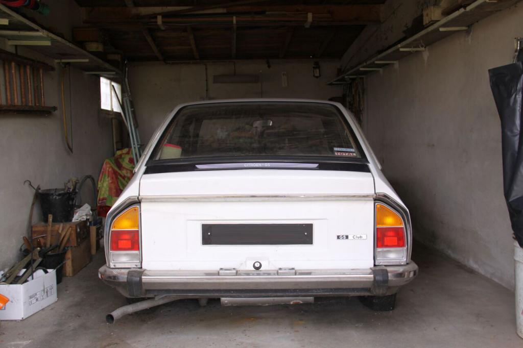

Alors voici la gs que j ai trouvé et qui n as pas roulé depuis 6 ans et non démarré depuis 3 ans . C était une voiture appartenant au grand pere du proprietaire.
Nous correspondons pour l instant que par email , et voici les photos qu il m a envoyé, je la trouve assez propre.

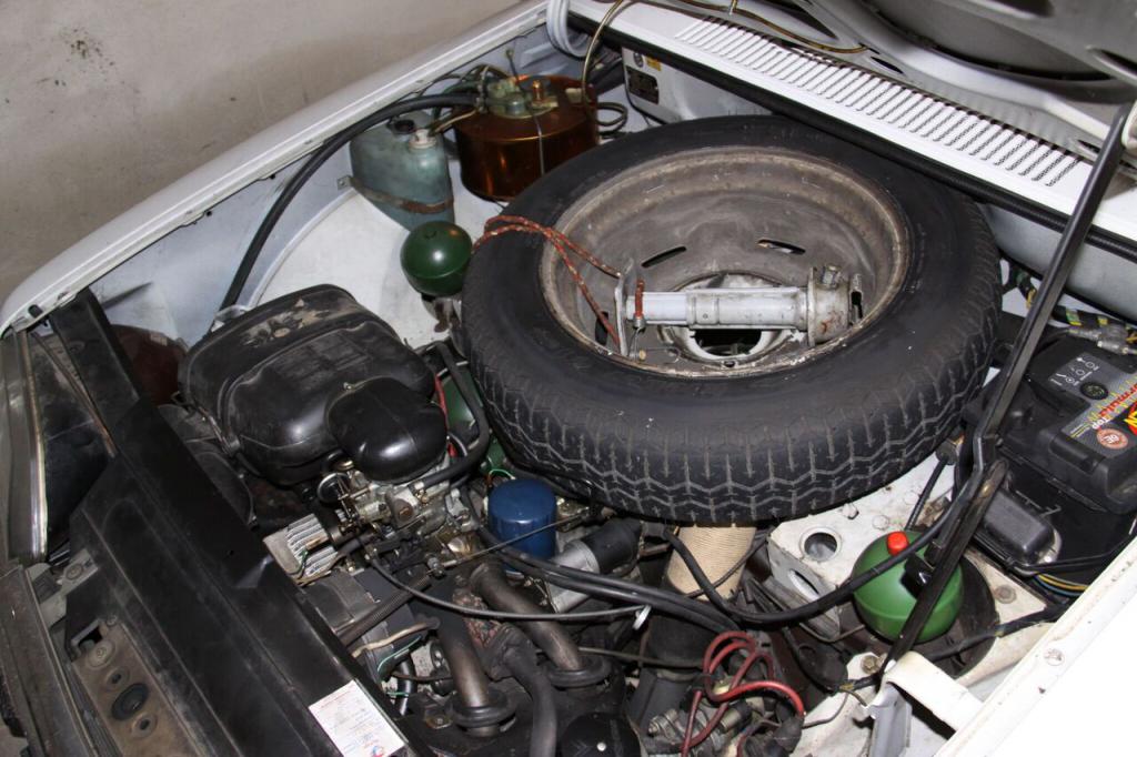

Le dernier ct en collection à été fait en aout 2008 .  Il m as dit  qu il y a eu de nombreux factures de fait dessus ( voir moteur)
Elle est de 1976
poignée de porte non d origine je pense

MessagePosté le: Mer 27 Juil - 09:30 (2016)    Sujet du message: G.S 1976 de olivdu4 (j espere) Répondre en citant
Si le moteur et les freins ne sont pas bloqués je pense la prendre  en la tractant avec une barre (35 km a peu pres)
Quand pensez vous
Le moteur me parait propre , c est un G12,612, cela vous dit quelque chose?

MessagePosté le: Mer 27 Juil - 09:40 (2016)    Sujet du message: G.S 1976 de olivdu4 (j espere) Répondre en citant
Bonjour Olivier,
Si elle est à 35 km, va la voir directement, prends un maximum de photos, poste-les ici, ou, mieux, si tu connais quelqu'un qui s'y connaît, emmène-le avec toi la voir.
G12/612 = 1222cc/60 chevaux

MessagePosté le: Mer 27 Juil - 19:01 (2016)    Sujet du message: G.S 1976 de olivdu4 (j espere) Répondre en citant
Elle n'a pas l'air vilaine; mis à part la porte arrière droite de GSA.
Le compartiment moteur à l'air bien propre.
Puisqu’elle n'est qu'à trente cinq kilomètres de chez toi, vas la voir en vrai, et inspecte la un peu partout.
Vérifie qu'elle ne soit pas pourrie aux endroits qu'il t'a été indiqué plus haut.
Par contre, ne la ramène pas en la tirant, tu vas amocher les dessous, et les berceau arrière n’apprécie pas trop les secousses qu'elle va subir en passant dans les trous.
Essais plutôt de lui faire un redémarrage dans les règles directement dans la garage du vendeur (si il veux bien)
Ça ne doit pas faire si longtemps que ça qu'elle est arrêtée vue la propretés de la voiture.
Perso, je ferais un bon dégommage à l'aide de la manivelle, un bidon de 5 litres branché sur la pompe à essence, et j'essaierais de la remettre en route.

Bon on peut pas dire vraiment mais elle semblerait pas mal. Comme disent les copains, vas la voir.
Pour ramener mon break GSA j'ai loué un plateau 60€ la journée complète. Je dis pourquoi se faire chier, on a juste besoin du permis B pour tracter une GS sur plateau?

Olivier noir ("du" en breton = noir) ,prends cette auto , elle semble bien ,sauf l'affreux préservatif sur le volant!

Pour rester dans le sujet, très chouette cette GS Albigeoise, déjà passée en annonce au début de l'année, elle m'avait tapé dans l’œil ! Okay
Pour la porte de GSA, ce n'est pas compliqué à remplacer par une correspondant au modèle.
