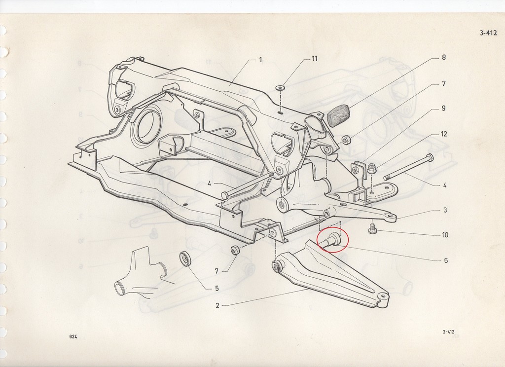

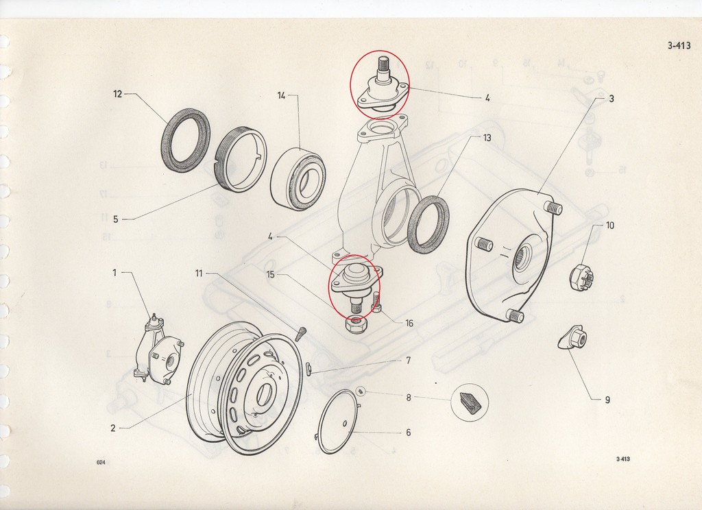

Salut Olivier.
Pour la crémaillère, je pense que le défaut d’étanchéité, c'est juste le soufflet qui est déboîté (à moins qu'il soit déchiré), pour le jeu, c'est très certainement la rotule en bout de crémaillère.
Pour les amortisseurs, c'est sans aucun doute les sphères à remplacer.
Pour le demi train avant, j’espère pour toi que ce n'est pas les fluid bloc qui sont hs (Pieces rep 6 sur le schéma, il en faut 4 par voiture), et que ce n'est que les rotules (inférieure ou supérieure) qui ont un peu de jeu. (pieces rep 4 du schéma suivant, 4 également par voiture)
Pour le faire toi même, cela dépend de tes compétences.
Le plus délicat, sera de faire les fluid bloc (il faudra commencer par en trouver!!!)

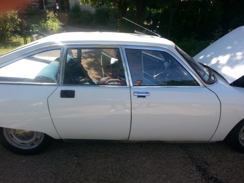

Elle est belle.
Dommage pour la portière arière.
Mais de mémoire, tu est obligé de remplacer toute la porte, la découpe de la poignée est différente donc tu ne pourra pas juste changer la poignée.
Tu as vérifier les points de rouille courant, sous la batterie et sur les coté du coffre ?
MessagePosté le: Lun 8 Aoû - 22:41 (2016)    Sujet du message: G.S 1976 de olivdu4 (j espere) Répondre en citant
Merci Phareouest , pourquoi pas et Nico j ai regardé partout sauf la batterie, et la portière je crois que c est une gsa , sa m embete un peu, il faudra que je retrouve une porte.
