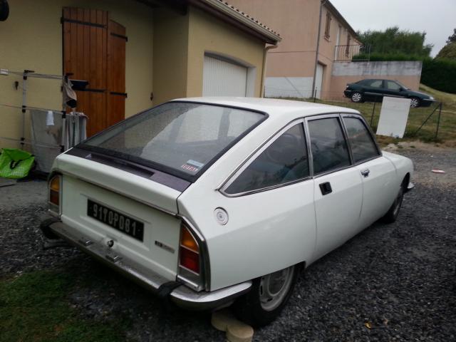

Quelques images prise courant Aout par chez moi
Depuis j ai eu des petits pépins, niveau moteur rien à dire , démarre au quart de tour.
Pour le reste , silent bloc droit à changer, verrins de coffre , j en ai acheter sur Yakarouler , eh ben c est pas les bons, je pense que c est pour la gsa
Les sphères avant car quand je roule, c est  façon lowrider.
Tiens à ce sujet çà claque pas mal au début, es ce normal à votre avis?
Ayant beaucoup de travaux à la maison, j y vais mollo pour la réparer mais j ai qu une hâte c est de partir sur de grandes distances avec.
a+
J ai aussi changer le pot, il y en avait besoin
