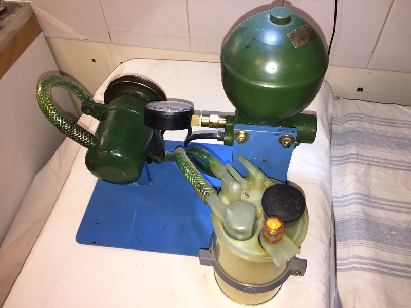

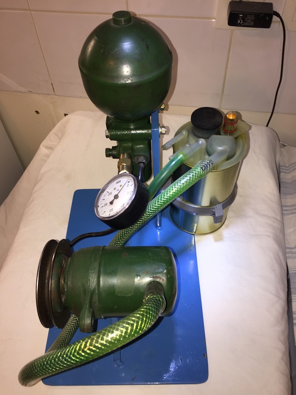

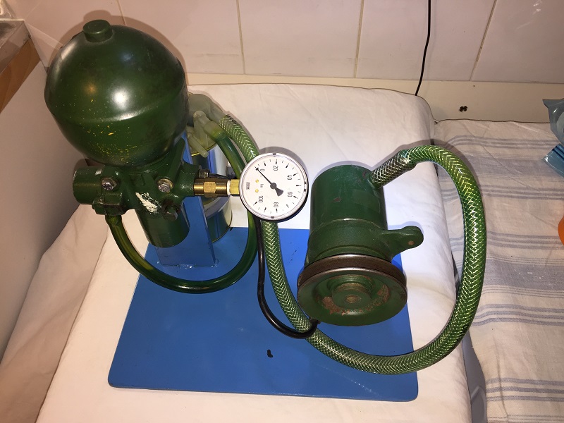

Très belle GS Olivier, continues comme tu as commencé.
Pour répondre à une de tes questions, voici les photos de mon testiboule :
Je l'utilise moins maintenant pour tester les sphères, il a plutôt une autre utilité maintenant Razz , savez-vous laquelle ?
