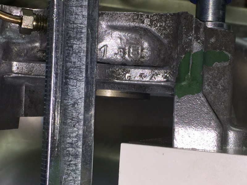

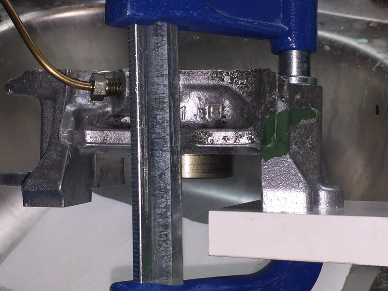

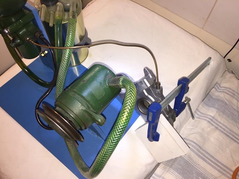

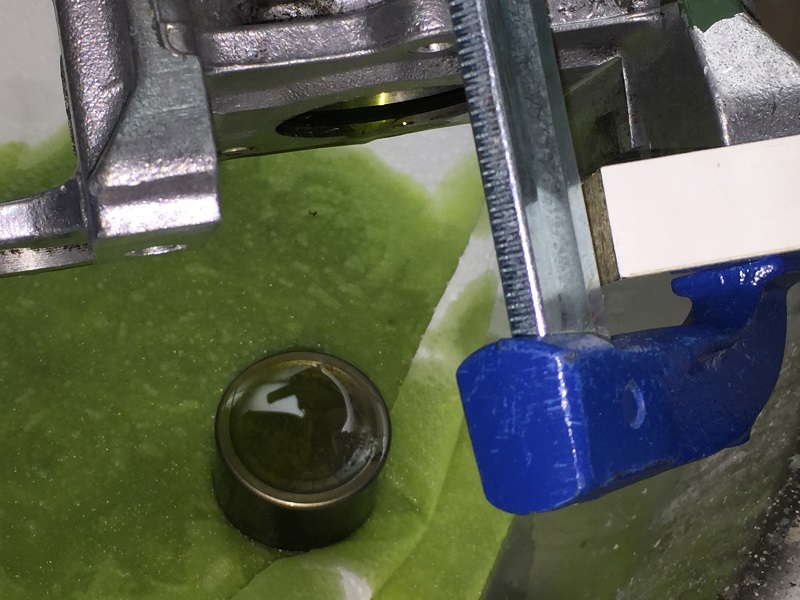

Effectivement, le testiboule me sert essentiellement maintenant à sortir les pistons d'étrier de frein en douceur. La preuve en image :
Raccordement du demi étrier :
Position du piston avant l'opération :
En cours d'opération, le piston commence à sortir :
Et finalement, le piston finit par sortir. Il n'y a plus qu'à terminer le nettoyage.
