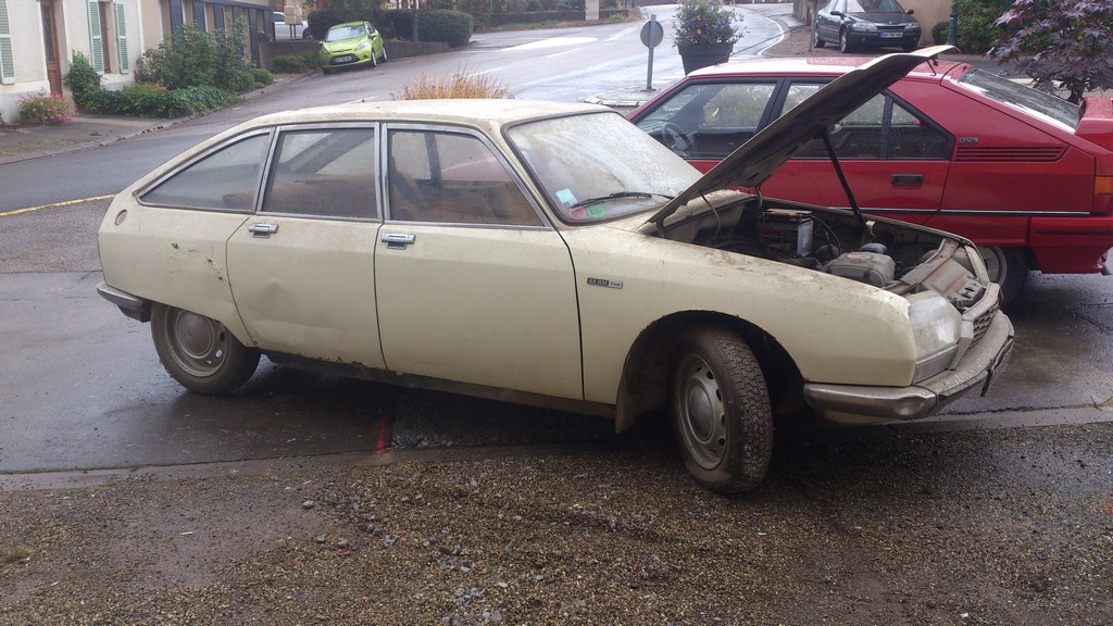

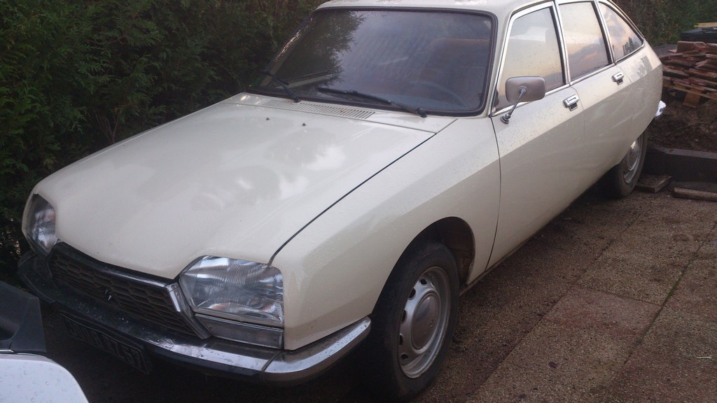

Une nouvelle GS est arrivée aujourd'hui à la maison.
Elle était posée dans un garage depuis 1992, et n'en est ressortie qu'aujourd'hui!!!!
Sur les photo elle n'est pas vilaine, mais la réalité est tout autre.

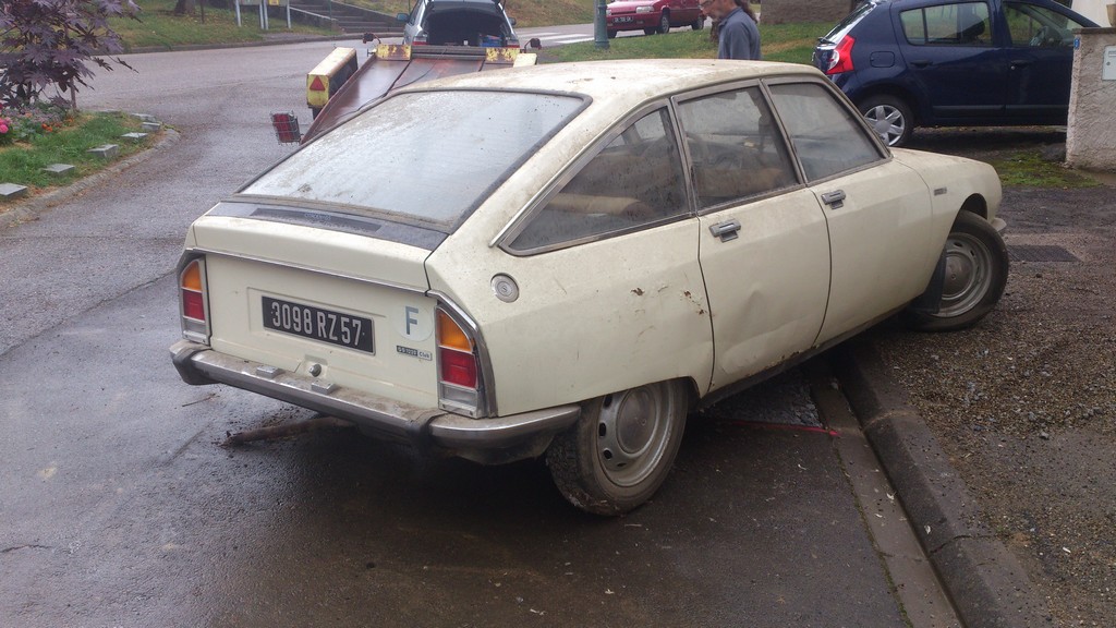

Aile arrière droite HS (pas grave, j'en ai une neuve), Passage de roues arrière bien attaqués, et quelques tôles sous la caisse croustillantes.
L’intérieur est encore assez propre (à part le dossier de la banquette), et elle n'aurait que 78000 km.
je ne sais pas encore quel sera son sort.(pièces ou restauration).
La voila encore endormie.

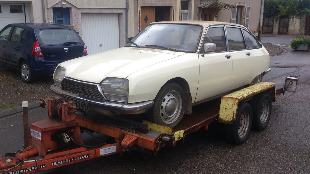

Apres lui avoir regonflé les 4 roues, la voila enfin dehors.Le beau coté.

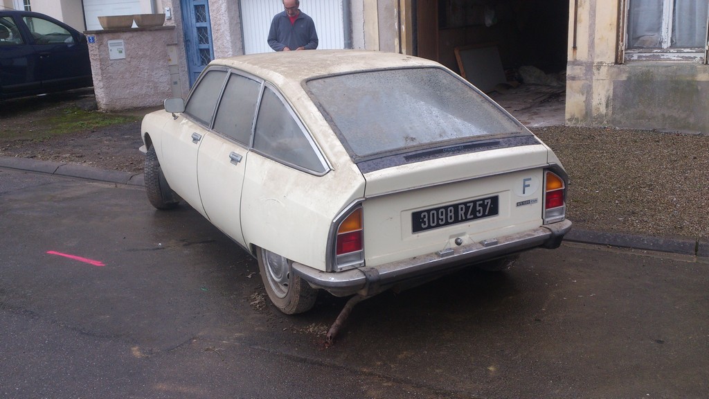

Le moins beau!!!

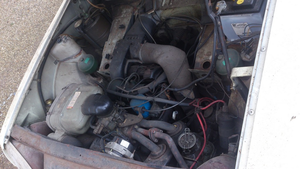

Le moteur est très propre pour son age, et ne doit avoir que les 78000 km indiqué.(elle avait 68000 en 1986 selon la vignette de la vidange collée sur le filtre à air)

Je lui ai changé l'allumage aussi, et après une lubrification des culbu et un reamorcage du circuit d'huile en la faisant tourner à la manivelle, elle a bien voulu tousser un peu!!!!
Il va falloir que je démonte le carbu pour le nettoyer, car je n'arrive pas à l’accélérer.
Du peu qu'il a tourné, il ne fait pas de bruit, et n'a même pas fumé !!!!!
L'hydraulique a eu le temps de se mettre en pression, et la suspension semble encore bien souple, et pas une fuite à signaler pour l'instant.
J'ai remis la roue de secoure à sa place, et un peu dépoussiéré le compartiment moteur.( j'ai même retrouvé un bidon d'huile Total GTS en très bon état)
