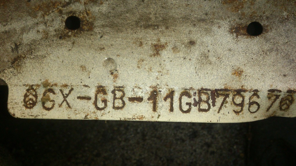

En fait, il serait intéressant d'avoir le numéro de série, parce que là, cette auto suscite ma curiosité, parce que c'est un mélange de AM73 et 74. On a donc, les accoudoirs et le volant d'une 73, et les bas de portes en skai. Mais les clignos, feu AR, essuie-glaces, rétros et emplacement manivelle et cric d'une 74. C'est intéressant !

Voila le numéro de série!!
MessagePosté le: Lun 3 Oct - 21:55 (2016)    Sujet du message: GS 1220 Club 1974 ivoire Borely. Répondre en citant
Oui, le changement des essuie glaces doit se faire en aout. Les accoudoirs sont gris jusqu'en fin de millésime, après c'est couleur du garnissage. Cette auto devrait théoriquement les avoir en marron. Pour les feux, peut être en août aussi.
Pour le numéro de série, voir le site de l'autre forum (je ne connais que les n° de Break)

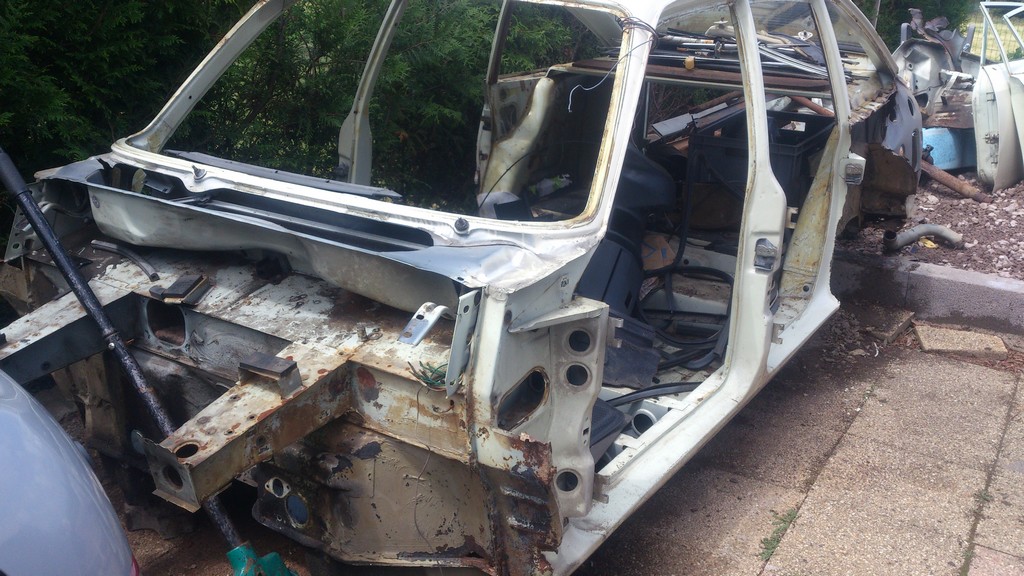

Voila, j'ai décidé du sort de cette GS, elle finira en pièces!!
J'ai commencé son démontage, la caisse est tout de même bien attaquée d'un peu partout.
En grattant bien, on y fait des trous, Very Happy
Si vous recherchez des pièces de GS, demandez, on ne sait jamais, il y a peut être ce que vous voulez.

Était-elle en si mauvaise état que tu l'imaginais au départ, après démontage ?
A+Alex
MessagePosté le: Jeu 8 Juin - 21:51 (2017)    Sujet du message: GS 1220 Club 1974 ivoire Borely. Répondre en citant
Salut Alex.
Oui, elle était pas mal attaquée.
Les planchers avant, les passages de roue arrière, mais également les doublures d'ailes arrière étaient bien pourris.
De plus, il y avait trois portes , l'aile avant et arrière droite, la jupe hs.
Bon, je ne dis pas, c’était refaisable, mais j'ai encore d'autres voitures à faire (DS et SM notamment), et puis cela aurait fait encore une certaine somme à investir pour la refaire.
Et puis comme ça, elle donnera un peu d'elle même à d'autres Razz
