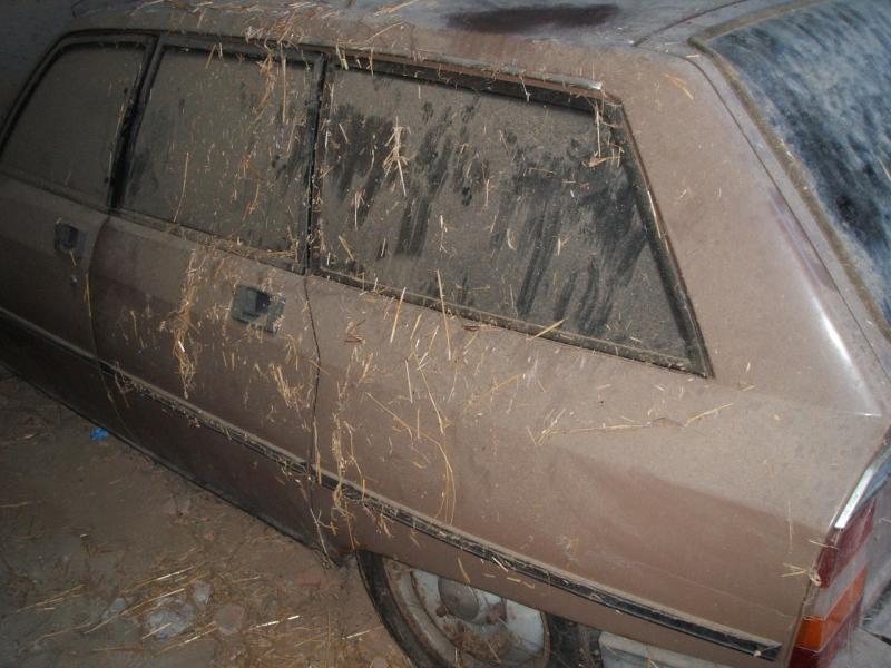

MessagePosté le: Sam 22 Oct - 09:05 (2016)    Sujet du message: La GSurprise Répondre en citant
On devine qu'on est au niveau de l'aile, on tâtonne encore et toujours pour trouver la poignée de porte... Tiens! Le rétro! Il est en plastique: c'est une vraie GSA ou une GS avec un  rétro de GSA? La poignée de porte est elle aussi en plastique: c'est bien une GSA. A bord plus de doute, on devine les satellites.

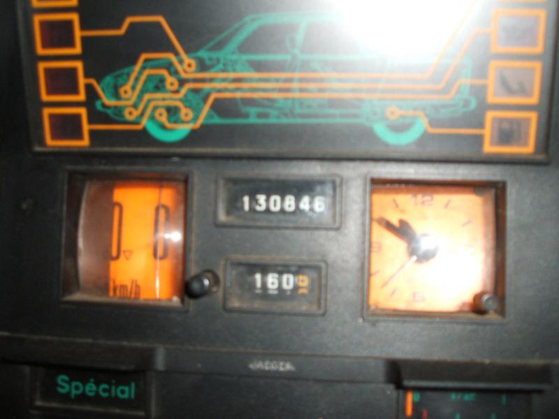

Une photo pour en savoir plus:
C'est une Spécial compteurs jaunes donc AM 81 ou 82, donc 1130 ou 1300 éco.
Je ne sais toujours pas la couleur, j'y retourne peut-être cet après-midi... si la clé est retrouvée!

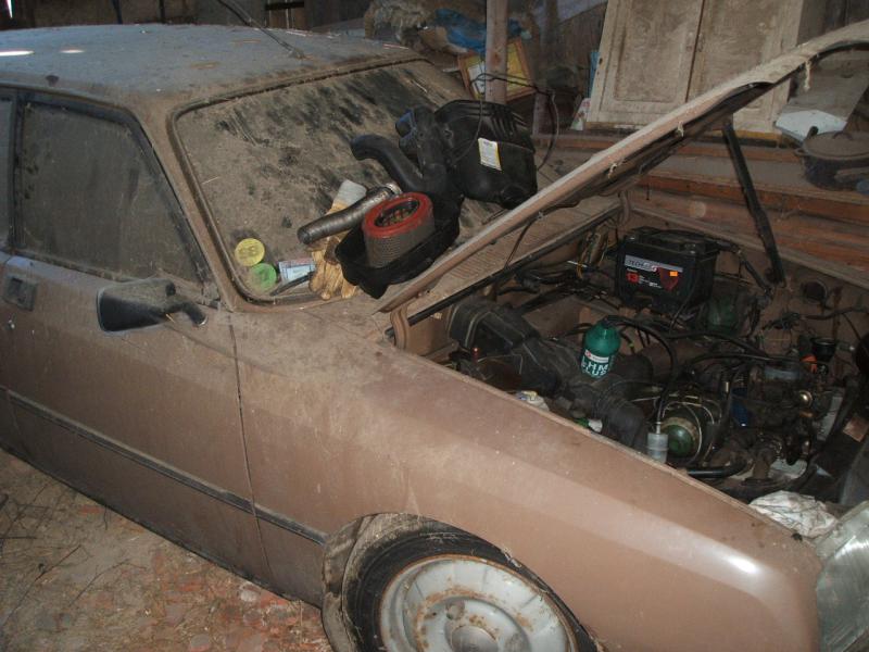

Côté gauche de l'engin:
Bon... De toute façon bien ou pas je me suis engagé à la prendre.
Ouverture d'une portière et 1ère bonne surprise: la sellerie est comme neuve Okay  !
Soulèvement des moquettes AV et 2ème bonne surprise: les planchers sont nickels!
Auscultation des parois de coffre: départ de corrosion côté gauche, mais bon hein!
Puis déballage des outils pour la remise en route. La culbuterie est huilée, le filtre à huile remplacé, son logement rempli d'huile neuve (ce qui alimente la ligne d'arbre), les bougies remplacées tout comme rotor tête d'allumeur et faisceau, la cuve du carbu remplie d'essence neuve, et enfin un bidon de LHM en guise de réservoir.
10 secondes de démarreur sans toucher à rien d'autre pour réamorcer la lubrification et elle commence déjà à toussoter. j'actionne 5 fois la pompe de reprise et elle craque au quart de tour. Un brin de starter et elle tourne nickel. Elle lève. Une fois tiède elle tient le ralenti sans starter à 5-600 tours, pas une note plus haute que l'autre.

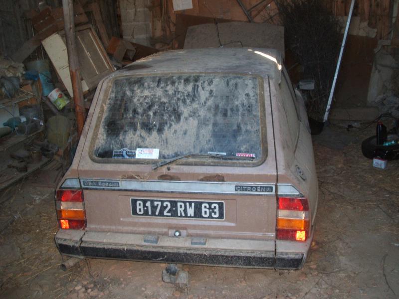

Désolé pour le cadrage de la photo suivante mais je ne peux pas reculer plus car derrière moi il y a devinez quoi? de la paille. Mais notez quand-même qu'elle était endormie depuis 1998. Record personnel battu.
