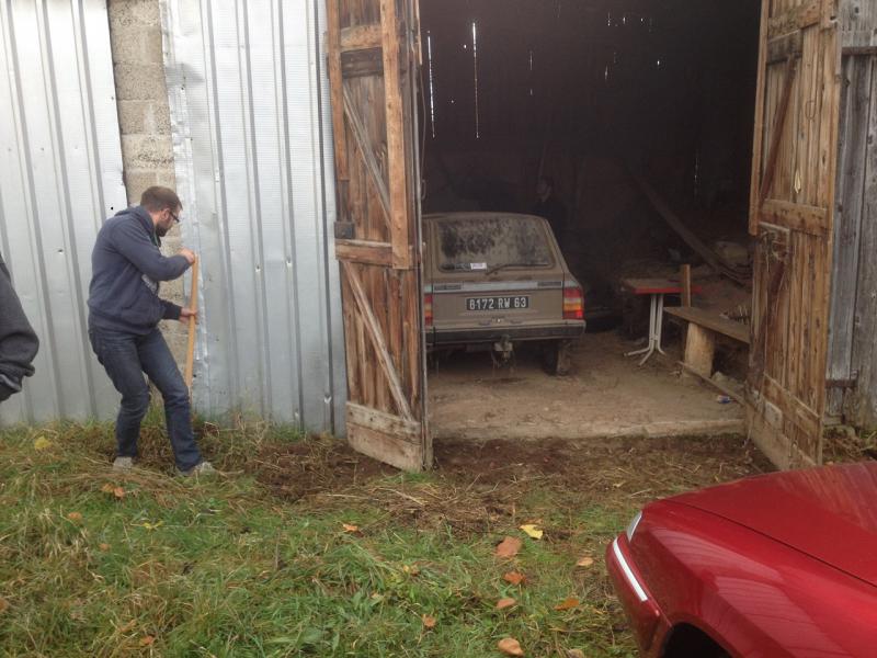

Comme je disais page précédente, Patrick a bien voulu jouer le jeu pour que je puisse prendre ma revanche. Je rappelle que je faisais la surprise à mes potes et qu'officiellement nous allions voir un GSiste du coin qui voulait nous montrer son break GSA qu'il stocke dans sa grange. Je lui avais indiqué le scénario:
-"Elle a l'air pas mal, tu vas pas la mettre en pièces quand-même!?
- Ben je ne sais pas encore...
- Non attends fais pas ça!
- Je sais pas je te dis!
- Attends moi j'te l'achète.
- Mouais... Combien?
- 1 bouteille de whisky.
- Mmmmmmh... OK ça marche."

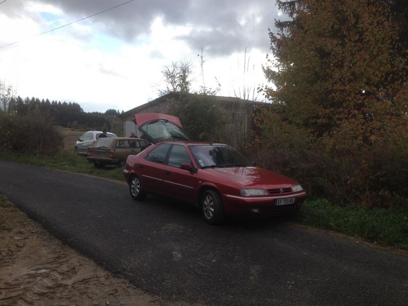

Et comme par hasard j'avais la bouteille dans la voiture ainsi que tout le tsoin-tsoin pour redescendre la GSurprise à la maison. Pour ne pas me faire griller il avait fallu que je raconte qu'on ne pouvait rien mettre dans le coffre des la Xantia car d'une j'avais récupéré 4 roues lamelles, ce pourquoi un dossier de banquette AR était légèrement relevé, et qu'en plus le bouton de coffre ne marchait plus.
Tu parles, j'avais un coffre plein à craquer de pièces et d'outils Mr. Green  !

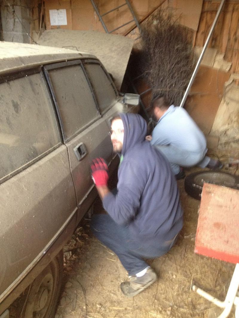

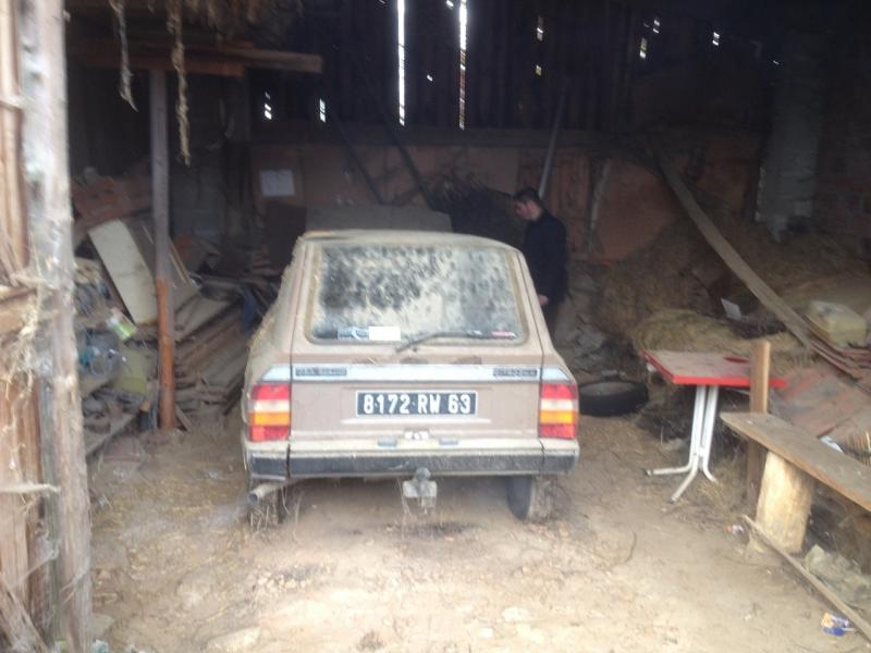

Bref, il a fallu se mettre au taf, à commencer par la faire démarrer:
Puis changer les roues:
Ah oui mais elle ne peut pas sortir, la porte n'ouvre pas assez:
Ce qui ne prouve toujours pas qu'elle est bien arrivée à la maison...

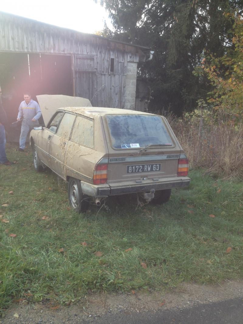

A la 2ème photo la GSurprise fait une 1ère surprise: merde! l'extrémité AR du bas de caisse D est corrodée. On y passe un doigt.
Bon quoi qu'il en soit faut la sortir dehors pour finir le reste, on sera moins à l'étroit et plus à la lumière. Pour cela elle a 1/4 de litre d'essence dans un bidon de LHM
18 ans qu'elle n'avait pas vu le jour:

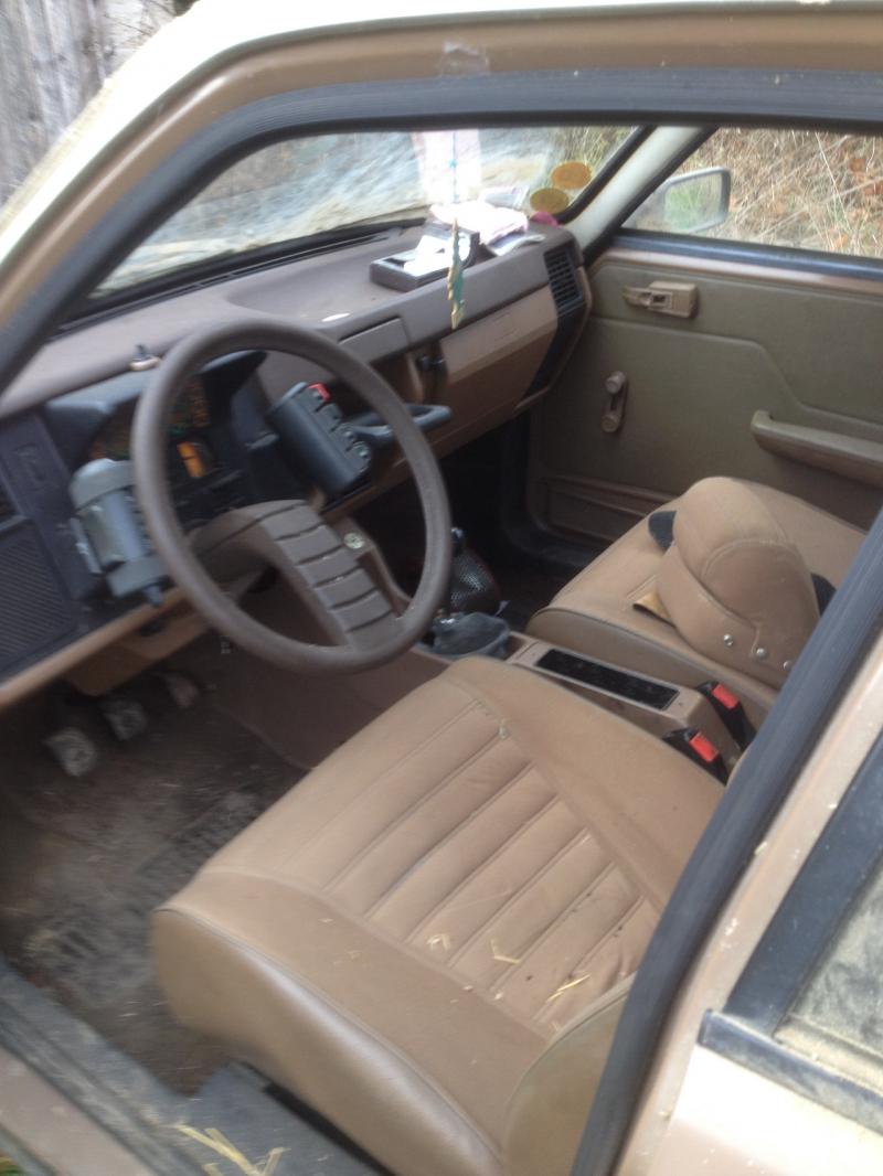

On voit mieux la sellerie:
C'est pas tout mais Patrick s'est levé à 4H00 du matin, sort du boulot et n'a pas envie que ça s'éternise. Finalement quand on y pense, sauf carburant la GSurprise est prête à prendre la route.
On met alors 3L dans le réservoir et rebranche la réservoir à la pompe. C'est bien, mais la pompe à essence ne refoule rien: c'est la 2ème surprise!

Il semble pas trop mal conservé l'habitacle de la GSurprise.
Et puis si elle démarre, c'est déjà bien !
La suite, la suite !! Mr. Green
MessagePosté le: Ven 25 Nov - 10:06 (2016)    Sujet du message: La GSurprise Répondre en citant
En effet, l’intérieur semble en bel état.
En plus elle a les appuis tète.

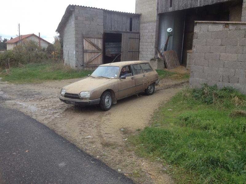

Nous disions donc que la 2ème surprise était la pompe à essence qui ne refoulait pas. Enfin si, mais que de l'air. Pourvu qu'une durite ne soit pas coupée...
Initiative est prise de déposer la trappe de visite dans le coffre. Comme ça, rien qui ne saute aux yeux. Je débranche la durite en sortie de réservoir et contrôle le circuit: bonne nouvelle, il tient la pression et la dépression.
Alors dépose de la jauge à carburant... Et la GSurprise nous avait fait une farce: en fait en 18 ans l'essence du réservoir s'était totalement évaporée et les 3 litres, le terrain étant en pente, ne suffisaient pas à atteindre la jauge. Ca pouvait pas réamorcer, c'est tout, puisque ça baignait pas dans l'essence!
2L supplémentaires plus tard la GSurprise tourne enfin en autonomie avec de l'essence pour le coup 100% neuve. Les papiers sont faits... le contrôle de l'éclairage aussi (magnifaïque, tout fonctionne), le pare-brise est "nettoyé". ben ça y est, je crois que nous sommes prêts, non?

Cette fois ci c'est bel et bien le départ:
