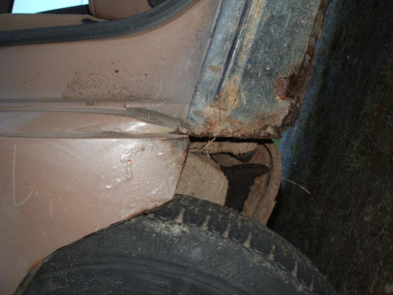

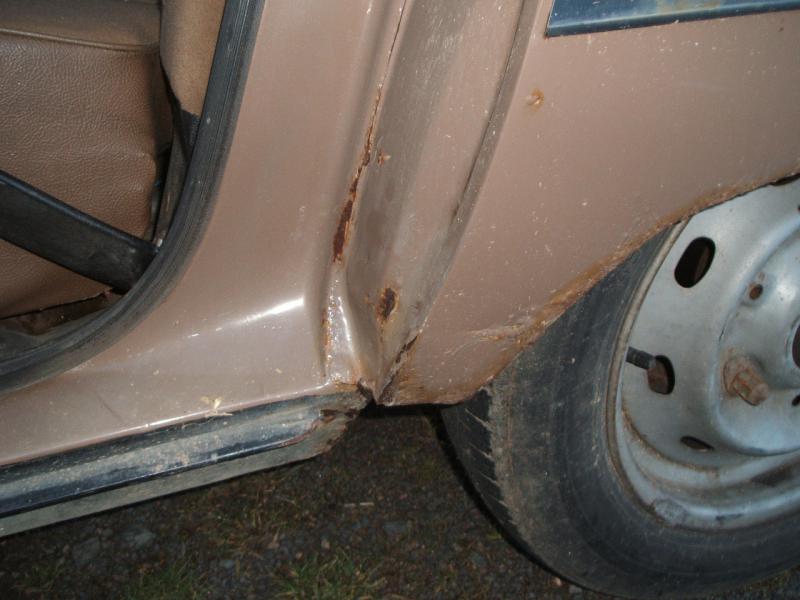

Sauf que même si elle fonctionne super je déchante. Je la croyais mieux que mon break Spécial, en réalité que nenni! Déjà comme je le disais, il n'y a pas un bas de porte sain, ni un contour d'aile (regardez bien les photos). Il y a aussi cela:
Aaaaaaah. Sintofer, le St patron des carrossiers... Mr. Green

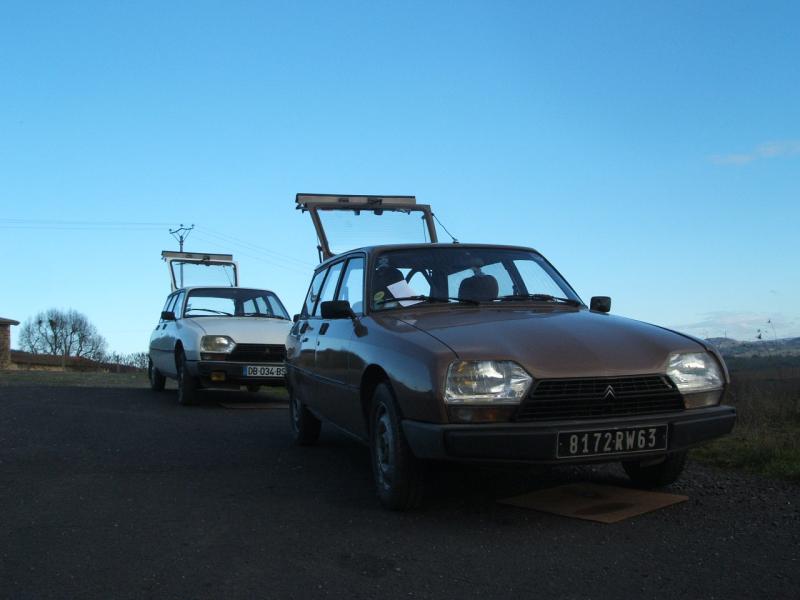

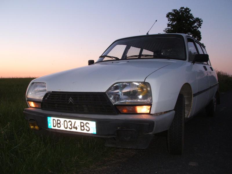

Bon, non, non, non, non, noin, et non! ce n'est pas la Gsurprise que je dois refaire, mais mon break Spécial du même millésime:
Par conséquent, que vais-je faire de la Gsurprise Question Question Question  J'aime bien le beige dain pourtant...

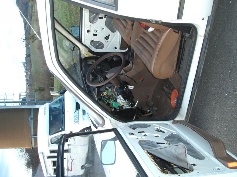

Que vais-je en faire? Eh bien la décision est prise: la mettre en pièce quand-même pas, mais par contre je vais pomper dessus toutes pièces qui m'intéressent, la remonter avec d'autres pièces, lui faire la révision complète "auvergnate", un CT puis 36-15 code kinenveu. Quelqu'un s'en fera son daily-driver
D'ailleurs le processus est entamé:
Quel rapport me direz-vous?
Ben le rapport il est que je j'intervertis les intérieurs des 2 breaks:
Dimanche matin il faisait -4°C, ce qui a permis de tester le dégivrage AR. Verdict: toutes les lignes fonctionnent, la lunette AR ira elle aussi sur le break blanc.

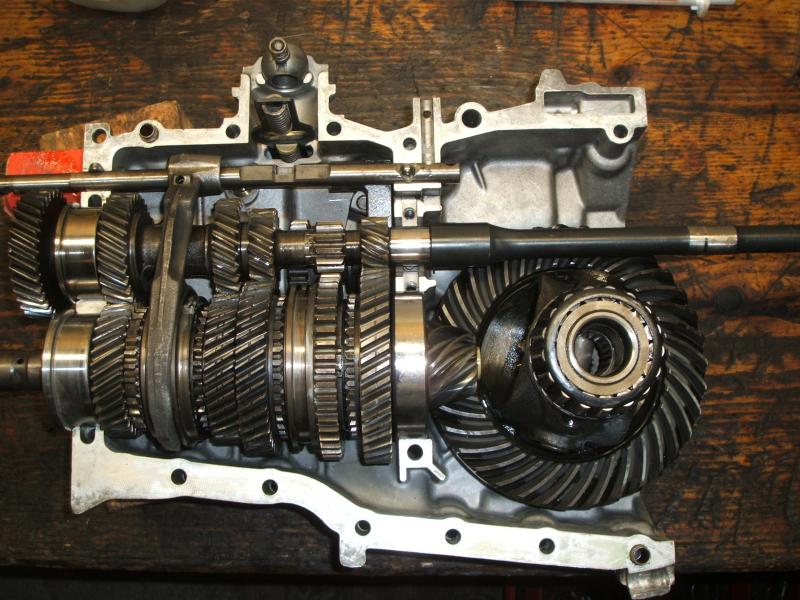

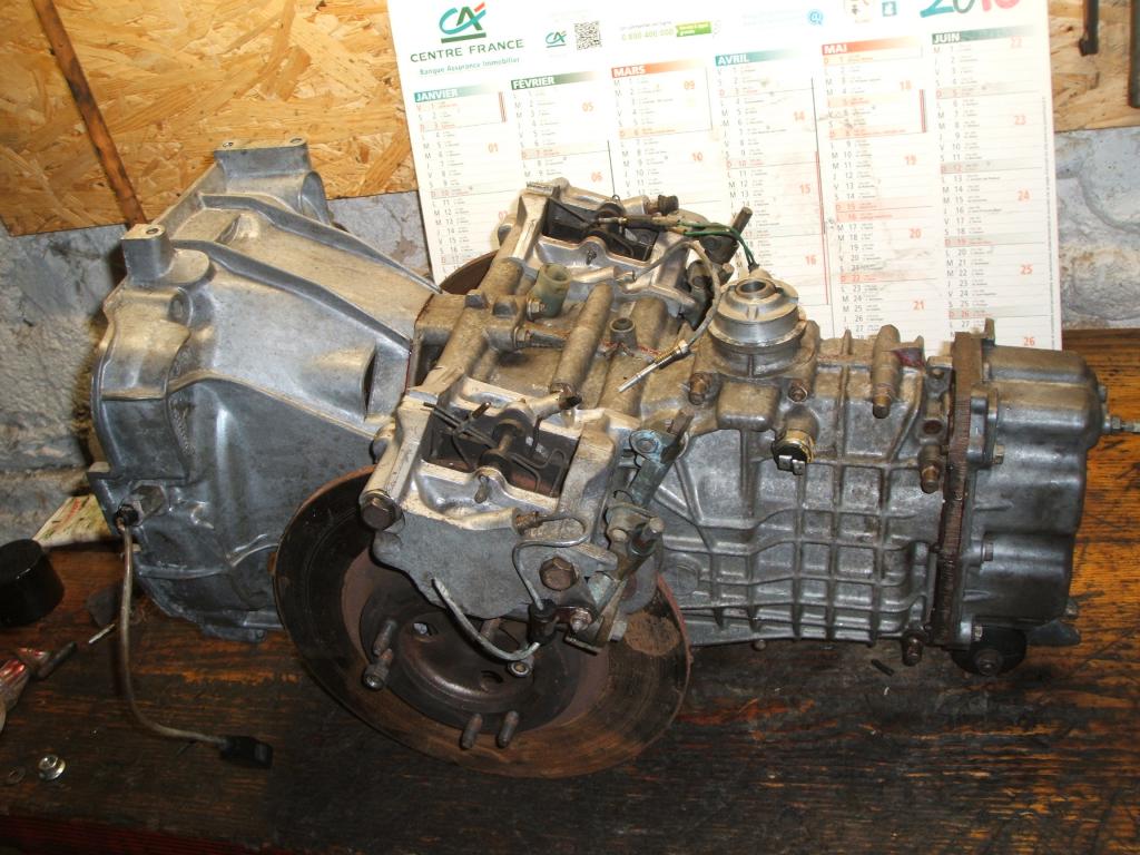

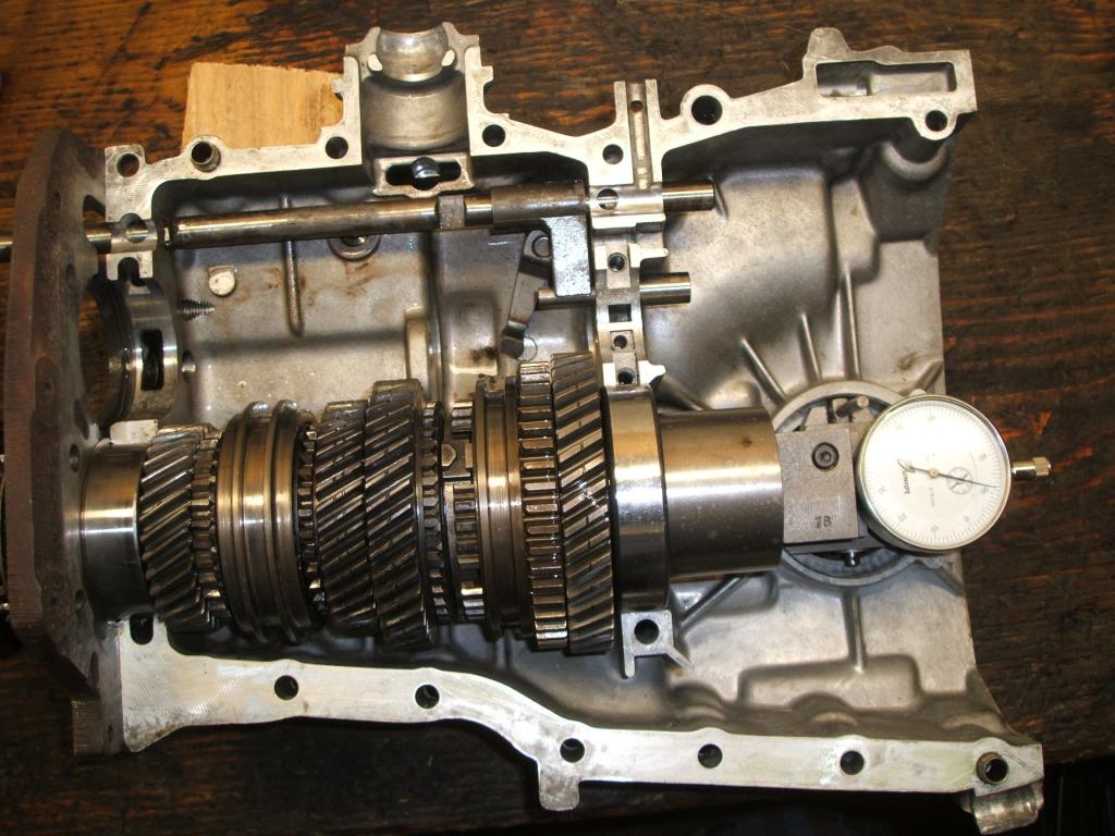

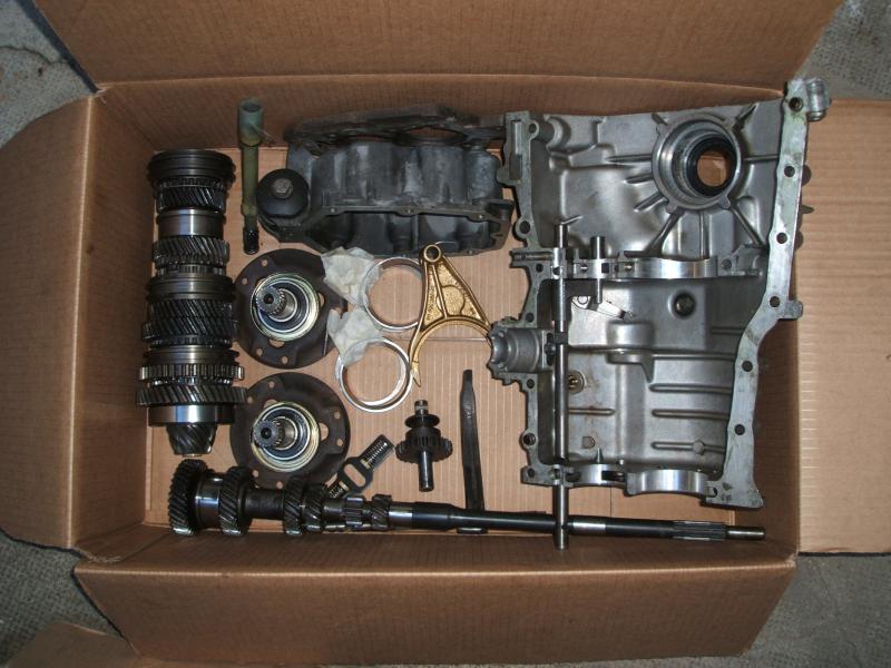

J'ai toujours en projet de piquer dessus moteur-boite et sellerie puis de le vendre. Seulement il faut que je rééquipe. J'ai donc préparé une BV en procédant ainsi: j'avais 2 BV5 courtes. L'une avec les synchros et les roulements morts, l'autre son exact opposé avec de bon que les synchros et les roulements (l'ancienne de mon X3 qui avait perdu son huile). A partir des 2 boites j'en ai reconditionné une.

... Du coup le break se retrouvera avec une BV courte!

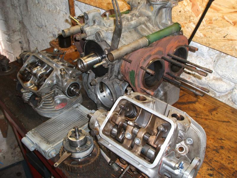

Point de vue moteur:
Un G13/625 bien incomplet et quelques autres pièces trainaient chez moi. Adjonction de 2 culasses dans lesquelles j'ai mis des AAC de 1015 pipes acier (en fait des AAC de 1220 et 1130 si j'ai bien compris les notes techniques) ainsi qu'un volant moteur de 1300 éco. Les soupapes ont été rodées (les sièges étaient beaux), le circuit de vapeurs d'huiles revu etc... etc... sans toutefois déchemiser.

j'aimerai bien savoir quel va être l'impact de monter des AAC de 1220 sur un 1300 non éco ? Idea
Tu peux nous dire ce que tu en espères ? Question
En revanche, le volant allégé va permettre au moteur de monter dans les tours plus rapidement, mais aussi de perdre des tours plus rapidement.

Moi aussi je suis curieux de savoir le résultat! Car en fait qu'est-ce que j'en attends? 1) que le moteur soit agréable à rouler 2) qu'il soit silencieux 3) pas de fumées bleues. Après il fera la puissance qu'il fera, c'est à dire entre les 60 d'un 1220 et les 65 ch d'un 1300.
pourquoi j'ai fait ce mélange? parce que j'avais ces pièces à passer!
MessagePosté le: Mer 31 Mai - 21:16 (2017)    Sujet du message: La GSurprise Répondre en citant
Claude, tu te lances dans des expériences dont nous sommes en expectative !
Y a pas de raison que ça ne fonctionne pas convenablement.
