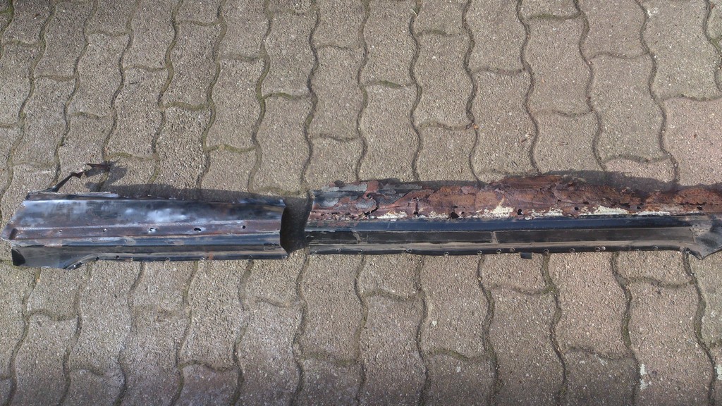

Le bas de caisse , ainsi que le plancher avant gauche ont été remplacé.
C’était plus attaqué qu'on ne le pensait, et heureusement que nous avions une belle donneuse en casse prés de chez nous.
Le bas de caisse a été dépointé, et entièrement remplacé.
Je n'ai pas fais beaucoup de photos, car la GSA était mal placée dans la grange du gamin ('entre 2 murs, pas moyen d'avoir du recul pour prendre le coté complet)
Voici à quoi ressemblait le bas de caisse après depointage et découpe.

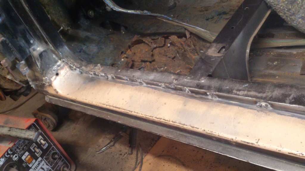

La partie avant ressoudée (on peu voir l'état du plancher après l'avoir un peu torturé)

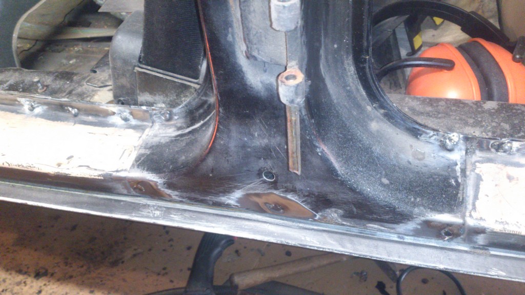

Le bas de caisse a été remplacé complet, même sous le pied milieu, comme à l'origine, afin que ça ne se voit pas.

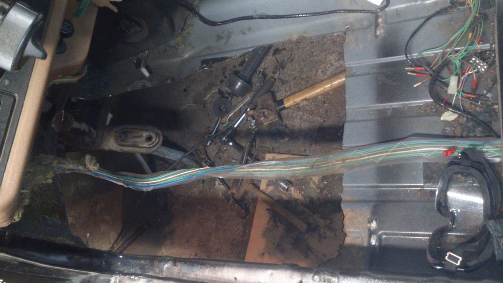

Et maintenant, le plancher découpé (toute la partie doublée a été enlevée )
J'ai même depointé la traverse des sièges avant pour faire ça plus proprement.
Je n'ai pas fais de photos du plancher en place, mais c'est promis, j'en ferai la prochaine fois.
La réparation devrait être invisible, et je suis assez content de mon travail!!!!(je sais, je me félicite moi même, c'est plus facile )
Il reste encore le coté droit à faire la même chose.
