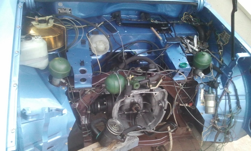

Salut Vivian.
C'est vrai que je n'ai pas fais beaucoup de photos ces derniers temps!!!!
Pour les new's, elle est équipée de ses 4 roues montées en Michelin XZX, la boite de vitesse est en place, et tout l'hydraulique est branché et fonctionne!!!
J'ai mis une pompe de BX, et je l'ai entraîné avec une perceuse pour mettre tout en pression!!!!
Pas une fuite, la suspension est en pression, et les freins fonctionnent, même si ils ne sont pas purgés.
J'ai attaqué le moteur, il est entièrement démonté, les deux demi carters sont nettoyé.
J'essaierai de faire un peu plus de photos demain!!!!

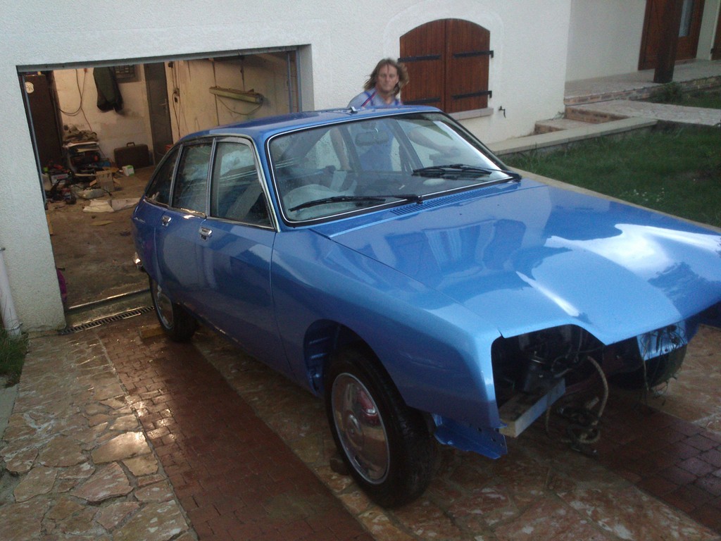

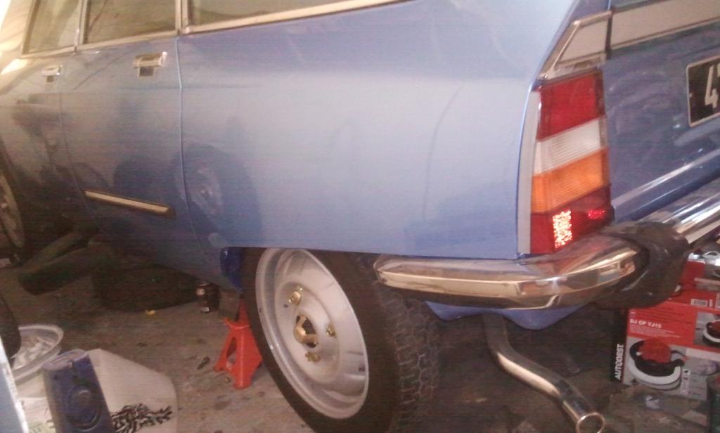

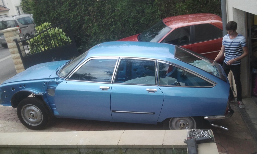

MessagePosté le: Sam 2 Aoû - 18:49 (2014)    Sujet du message: Une GS 1220 Pallas de 1978 pour mon fils. Répondre en citant
Voila la première "sortie" de la GS.
Bon, elle n'a pas été bien loin, 5 petits mètres, juste pour se faire laver,et enlever la poussière qui commençait a avoir dessus.
Le frein à main fonctionne, la suspension aussi!!!!!! (on a tout de même mis des cales derrière, on ne sais jamais!!! )

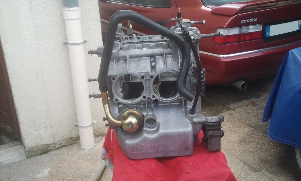

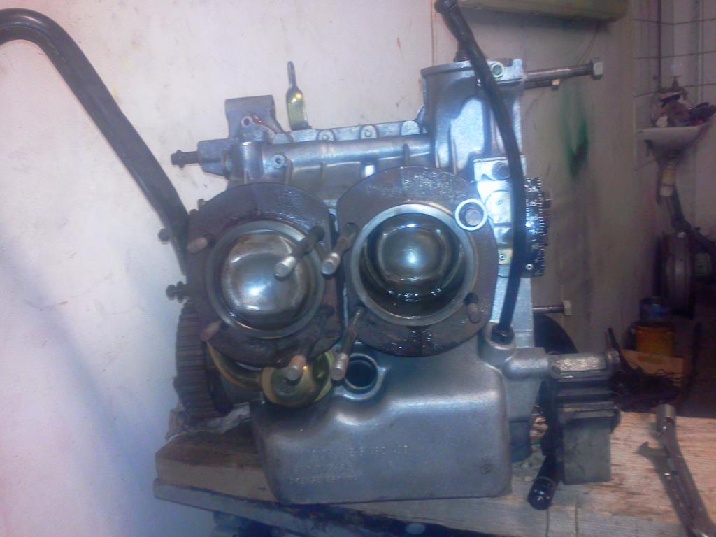

MessagePosté le: Sam 6 Sep - 19:15 (2014)    Sujet du message: Une GS 1220 Pallas de 1978 pour mon fils. Répondre en citant

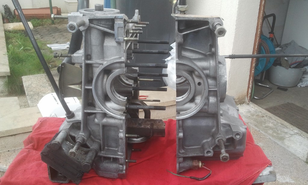

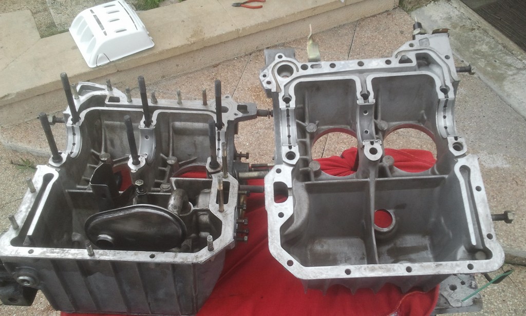

Je vous donne quelques nouvelles de la GS.
Le moteur est en cours de remontage.
Pour l'instant, j'attends le coffret Citroen pour remonter les joints spy.
Le moteur a été ouvert et démonté complètement.
Je n'ai pas fais beaucoup de photos, car ce n'est pas facile avec les mains sales!!!!!
Le voila ouvert en deux.

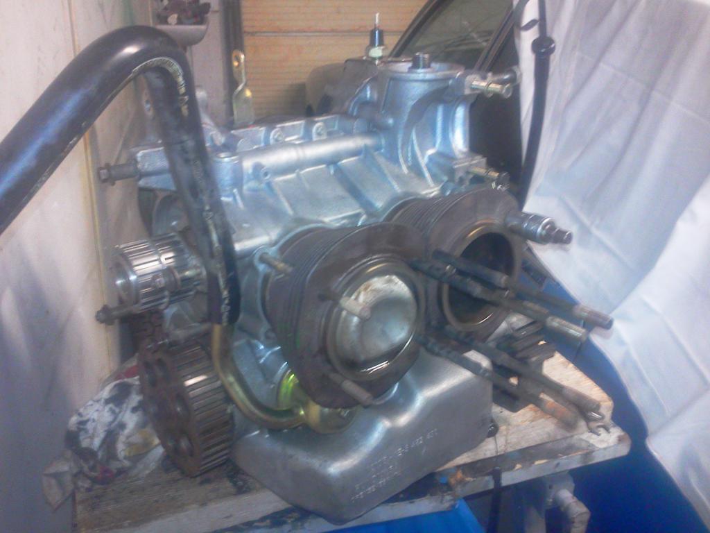

Au remontage des pistons, j'ai un segment qui a tourné et qui a cassé à sa mise en place dans le cylindre.
J'ai bien cru que je ne trouverais pas de segments neufs, aucuns des spécialistes de la GS n'en ont.( pour moteur 1300, car c'est un GSA de 60000 km que je remonte sur la GS )
J'ai réussi par chance à en trouver chez un particulier qui avait 6 boites, que je lui ai évidement acheté!!!!!
Je n'ai pas d'autres photos pour l'instant, mais les culasses sont remontées sur le moteur (après échange de tout les joints bien sur )
