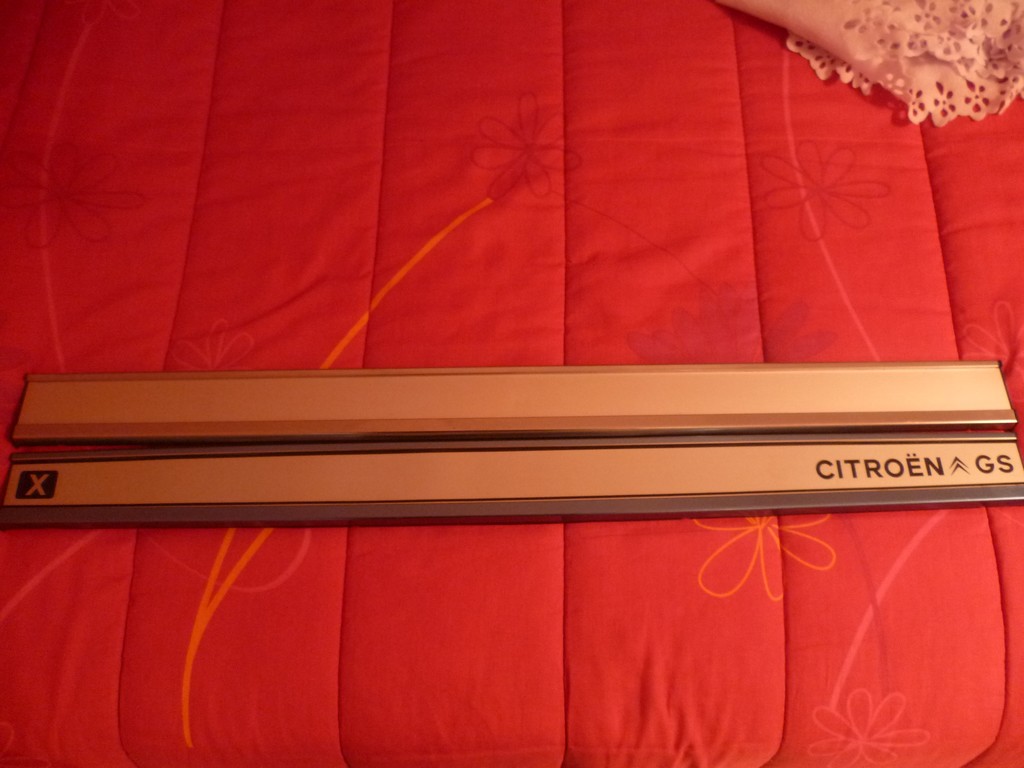

Un petit mot juste pour vous dire que j'ai trouvé un bandeau de coffre neuf pour GSX.
Je vais lui effacer le X, et faire faire un joli Pallas à la place.

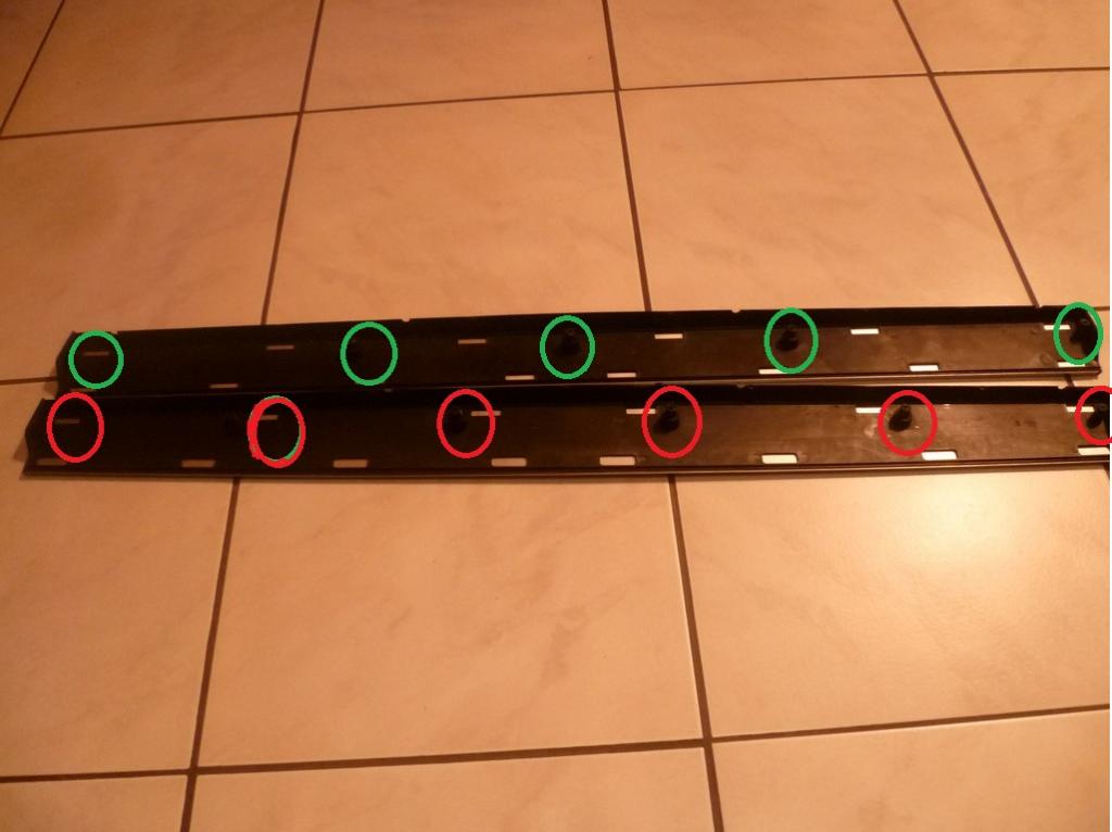

Si ça interresse quelqu'un, j'ai un bandeau neuf pour GS/GSA break neuf de dispo, sans aucune inscription.( pas las même fixation entre break et berline, 5 vis pour le premier et 6 pour la seconde)
Il n'a jamais été monté, et il a juste des petites rayures sur la partie alu centrale.
Ce n'est pas très visible, mais on vois que les emplacements des vis sont plus espacés sur les break( en vert) que sur la berline( en rouge).

le bandeau de break c'est pour une gsa a partir de 1982 ou les monogrammes étaient collés direct sur le bandeau
MessagePosté le: Mar 3 Jan - 21:50 (2012)    Sujet du message: Une GS 1220 Pallas de 1978 pour mon fils. Répondre en citant
Salut Gspécialdu61
Exact, bien vu.

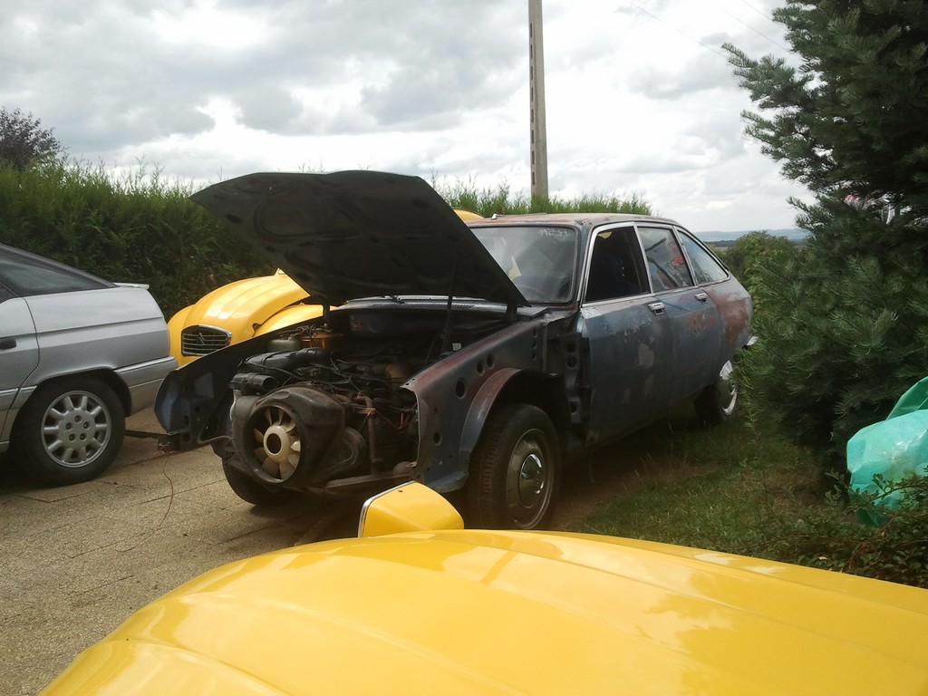

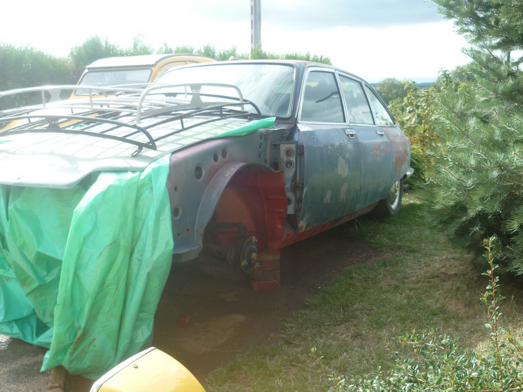

J'ai enfin commencé un peu la GS.
J'ai pris du retard, car j'ai encore une 2cv à faire.

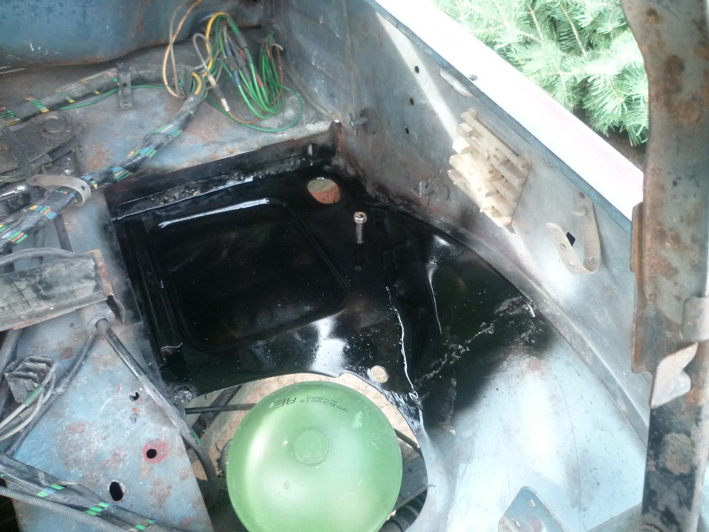

La GS, ce retrouve donc sur cale depuis hier, avec les deux ailes avants démontées, le bac à batterie remplacé
et le bas de caisse gauche découpé en partie.
L'intérieure a également été entièrement démonté, et stocké dans la voiture en attendant.
Elle a donc changé un peu de place, elle est entourée de 2cv jaunes!!!!!!!!.

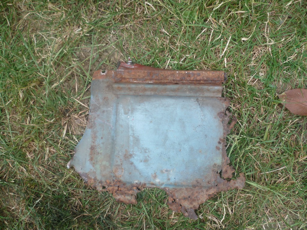

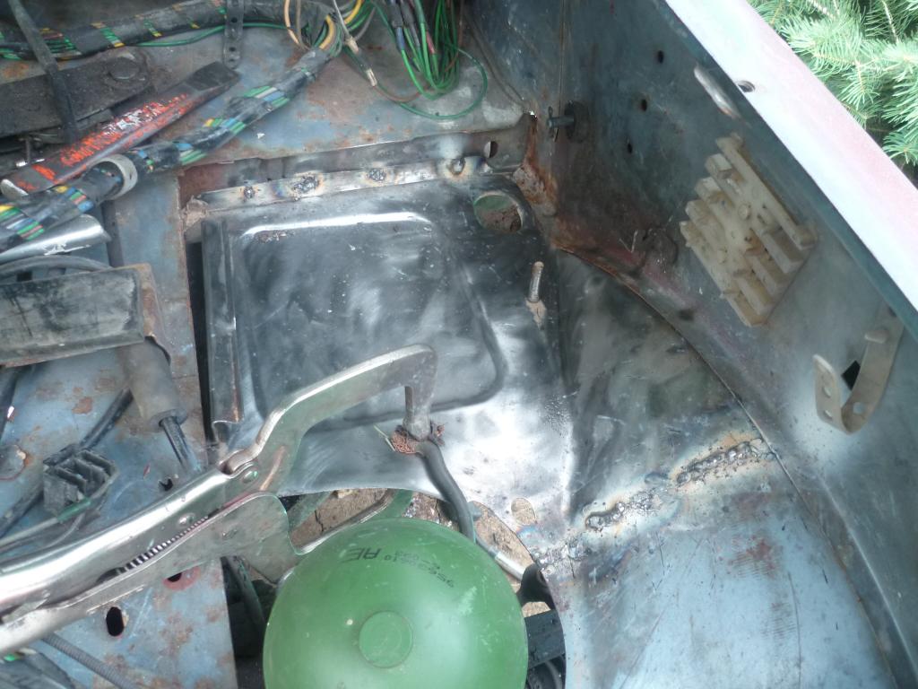

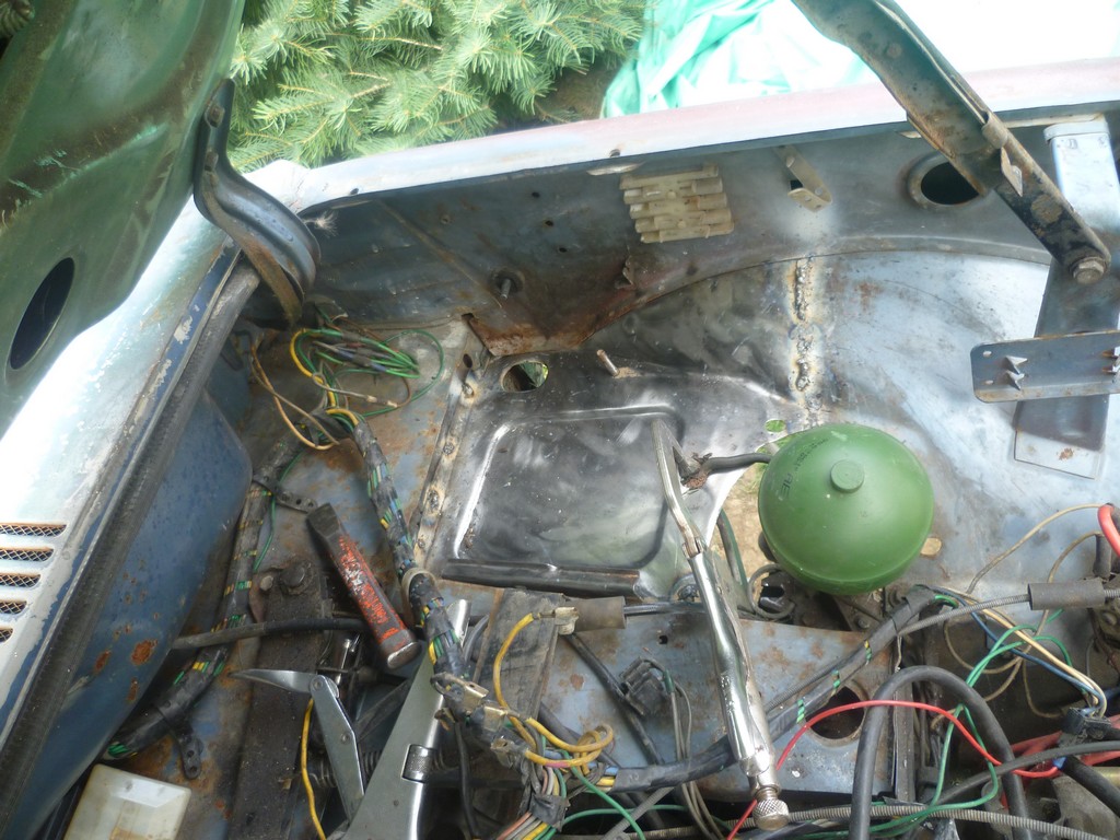

Petit rappel du bac à batterie avant découpage.

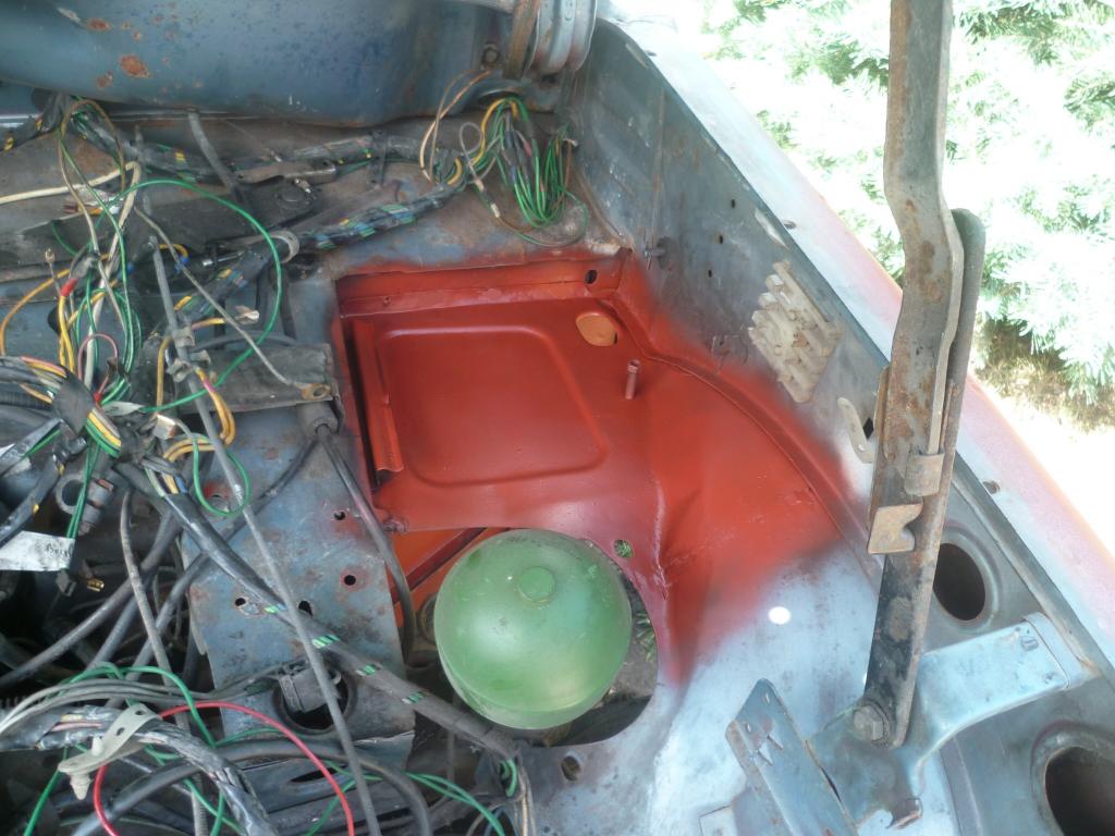

Le même endroit après la greffe d'un bac nickel découpé sur une GSA en casse.
Un petit coup de peinture noire pour protéger en attendant de terminer proprement.
Voila ce qui reste du bac. Je n'ai pas eu besoin de disqueuse pour l'enlever, quelques coups de burin on suffit!!!!!!!( la disqueuse n'a servie que pour découper ensuite proprement a la meme dimension que le remplacant.

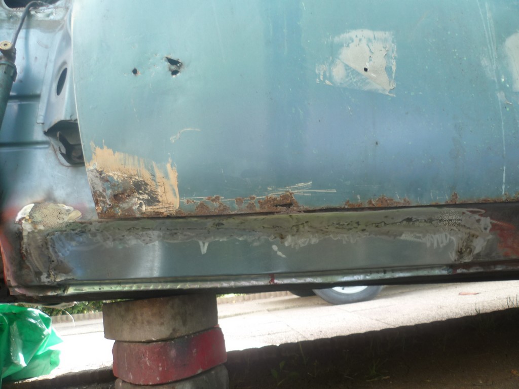

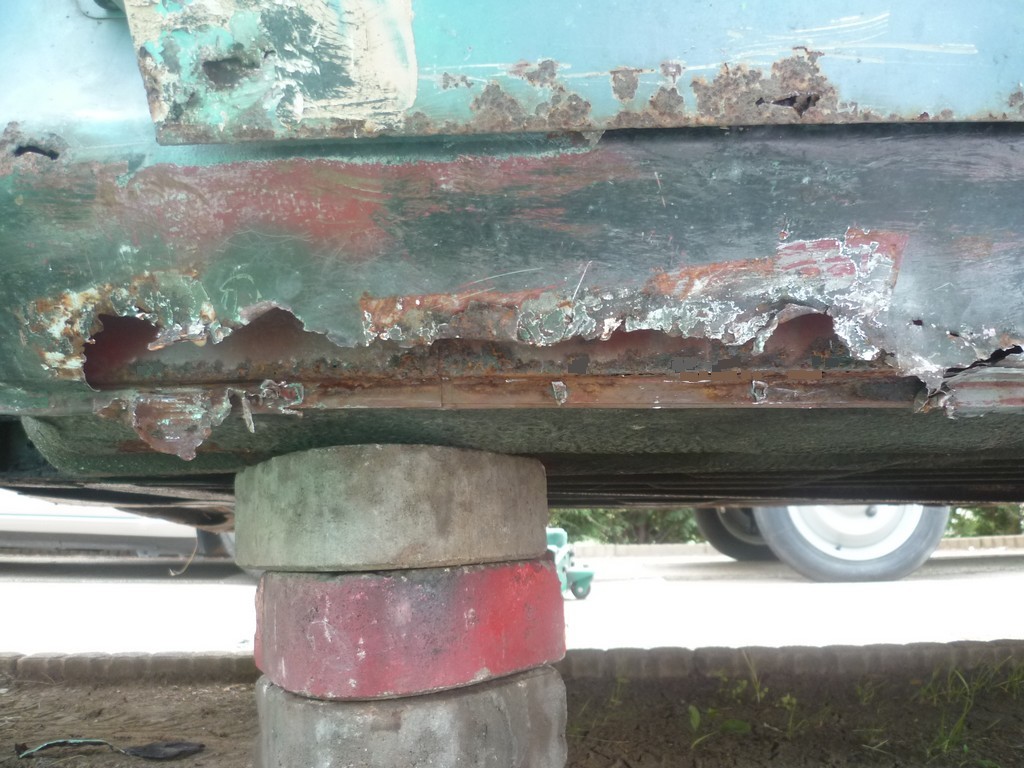

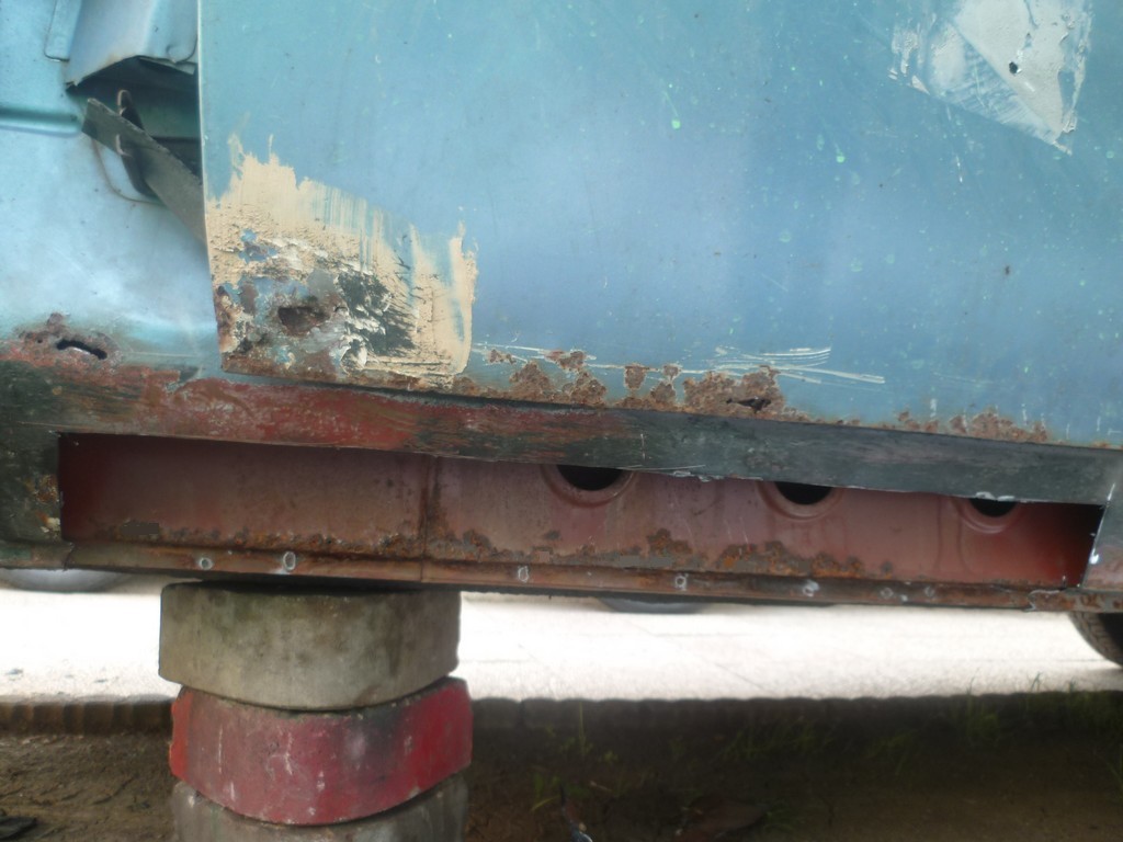

Passons au bas de caisse.
Après avoir enlevé la choucroute qui tentait de cacher la misère, voila ce que ca donne.
Voila, c'est tout pour l'instant, j'attends des pièces pour terminer une autre 2cv, et je pourrai enfin reelement bosser sur cette GS.

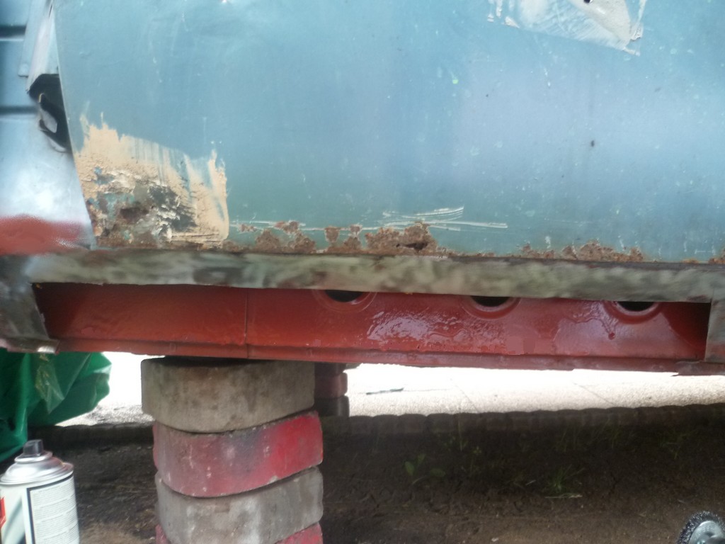

J'ai encore un peu bossé dessus aujourd hui ( je n'ai toujours pas reçu les pièces pour la 2cv!!!!!)

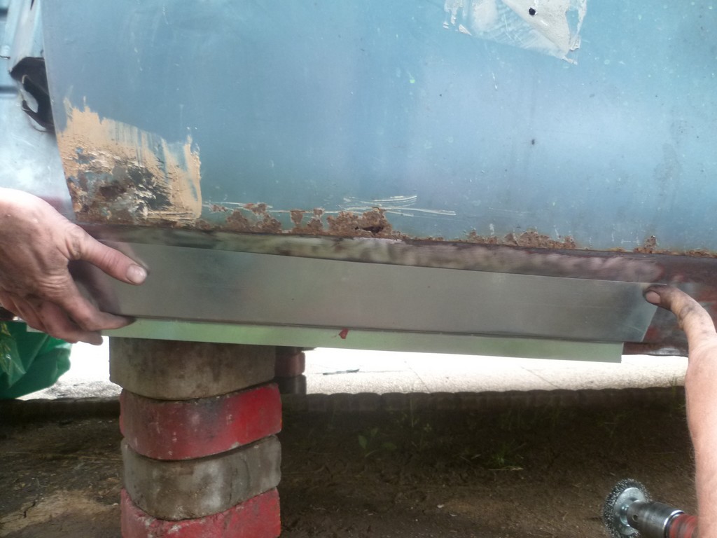

Je me suis occupé du bas de caisse gauche.
J'ai refabriqué un bout de bas de caisse dans une belle tôle galvanisée.
Apres l'avoir coupé et plié aux bonne cotes, je l'ai soudé à sa place.
Mais avant ça, j'ai passé un coup d 'apprêt antirouille sur le longeron, et le bac à batterie.
J'ai un peu chargé sur le longeron, mais ça ne se verra pas une fois qu'il sera refermé.
Voila la tôle coupée et pliée.Le bord inférieur sera replié après soudure, comme à l'origine.
La tôle soudée, et meulée, et le bord replié.
J'ai fais décaper les passages de roues avant par le fiston, un espèce de goudron noir bien moche avait été appliqué un peu partout à la sauvage.
Les passages de roues seront couleur caisse (lorsque la voiture sera peinte!!! )

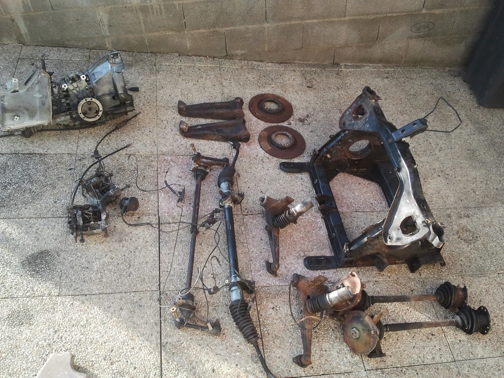

Je dois aller démonter une GSA X1 pour récupérer la boite (5 vitesses) et le berceau, pour monter tout ça sur la GS.
Si tout ce passe bien, elle aura donc une boite 5 , mais gardera le 1220.

attention tu ne pourra pas monter une boite 5 vitesse sur une gs!son emplacement est moins profond que celui d'une gsa.donc si tu veux la passer en 5 vitesses il te faudra ressouder la niche qui se trouve dans le tablier de la gsa.au passage excellent travail! Okay
a bientot
MessagePosté le: Jeu 9 Aoû - 07:55 (2012)    Sujet du message: Une GS 1220 Pallas de 1978 pour mon fils. Répondre en citant
Salut et encore merci de vos appréciations!!!!!!!
Et ne t'inquiètes pas Gspecialdu61, je suis au courant pour la niche dans le compartiment moteur.
J'ai d'ailleurs découpé celle dela GSA X1.
J'ai même récupéré la commande de boite, le câble d'embrayage, (celui du compteur était déjà absent, dommage ) et le Y d'échappement.
On a embarqué le berceau complet avec la boite ( normal!!!! ) mais aussi le train avant, la direction, barre anti roulis, enfin bref, avec tous ce qu'il y a dessus!!!
Mon fils est en train de tout démonter de sur le berceau, pour qu'on puisse le nettoyer et le remettre en peinture.
Si j'ai le temps, je mettrai des photos du nouveau berceau et de la boite 5.

Salut a tous.
Voila 2 petites photos de l'ensemble berceau une fois démonté.
Il ne reste plus qu'à bien le nettoyer, pour pouvoir le remettre en peinture.
Et pour Gspécialdu61, tu peux voir que la niche pour l'emplacement de la boite, a également été récupéré.( découpé en partie a la disqueuse, et au burin pour le reste!!!! )
