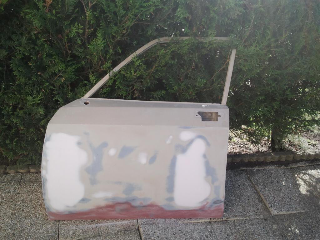

J'ai commencé à travailler un peu sur les portes qu'elle va avoir.
J'avais démonté en casse une GS X en super état, victime des reprises ecolo!!!!!!( je crois que j'avais fais un post la dessus)
J'avais racheté les 4 portes, le coffre, la calandre ( une grise avec le nid d'abeille en bon état!! ), les pares chocs av et ar, ainsi que le train avant
Les portes avaient quelques bosses,mais n'avaient pas de corrosion.

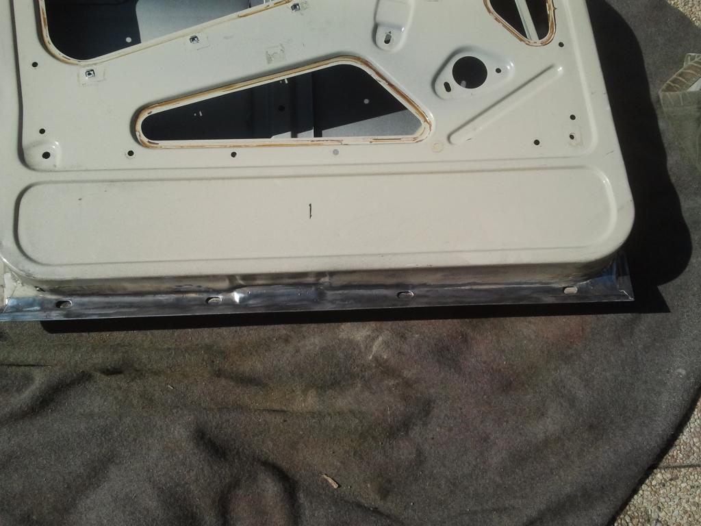

J'ai tout de même mis le bas des portes a blanc pour être sur qu'il n'y ai pas de début de corrosion en dessous.
La même après un petit coup d'antirouille, un peu de mastique et le ponçage.
J'ai également attaqué l'autre porte avant, et l'aile avant droite.

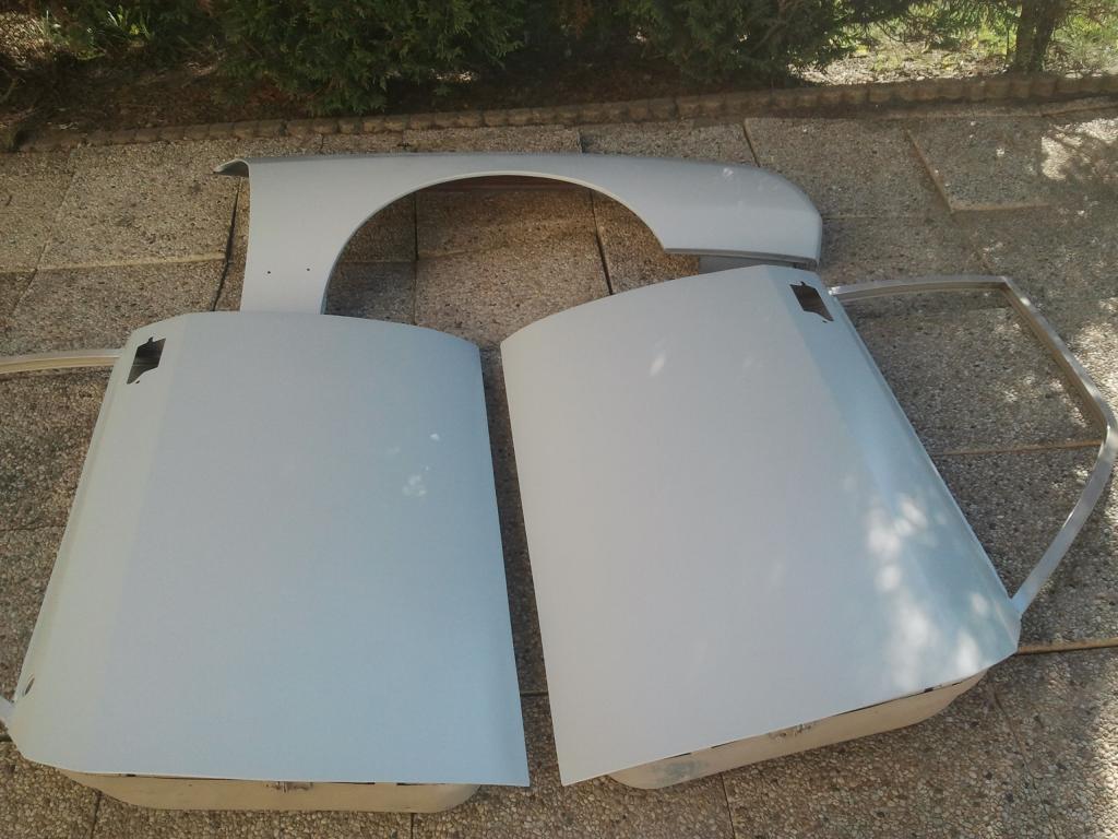

Hier, j'ai terminé de m'occuper des portes et des ailes avant.

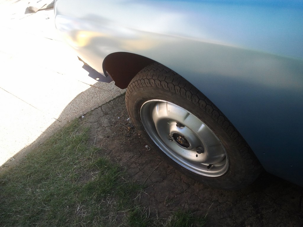

J'ai mis le tout en apprêt, et j'ai fais un essai de peinture sur l'aile avant gauche.
L'aile avant peinte en bleue Régate.(elle manque un peu de brillance, je n'ai pas preparé assez de peinture!!! )

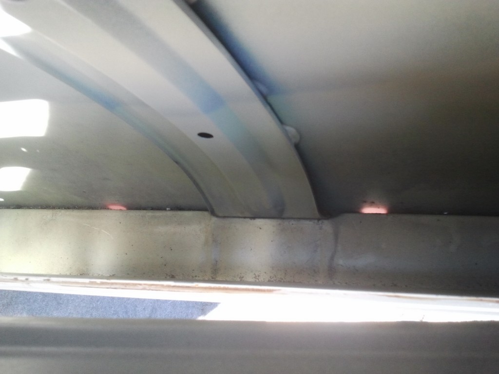

Et voila l'intérieur de la porte, elles sont toutes nickel comme celle la, pas un point de corrosion.( je ne l'ai même pas nettoyée ) Elle aura une belle carrosserie, si je ne la rate pas.

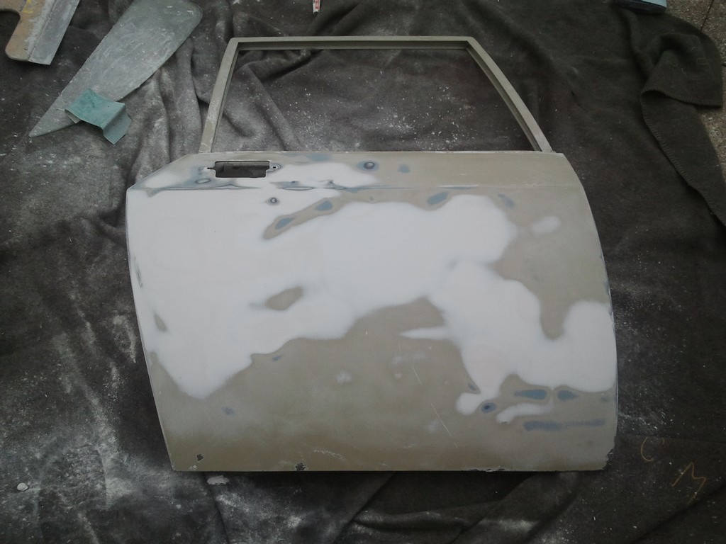

J'ai donc préparé la porte arrière droite, la plus amochée des 4 portes récupérées.
Elle avait pris deux bon gnons dont un qui a touché l'arrête .
Donc beaucoup de redressage avant de pouvoir mastiquer tout ça pour tenter de la rattraper.

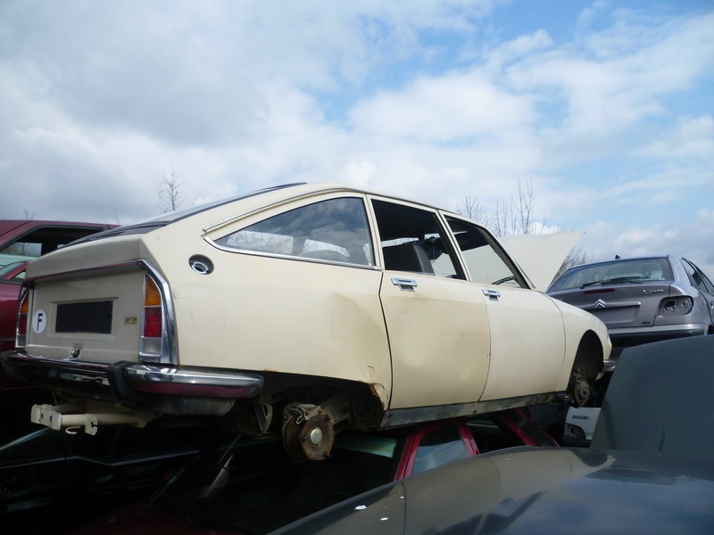

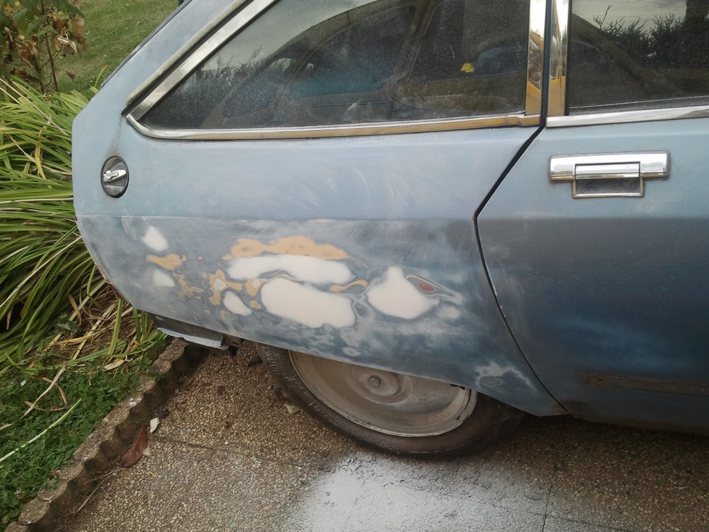

La voila encore sur la GSX avant que je la démonte.
C'est la seule photo avec les bosse que j'ai!!!!!!

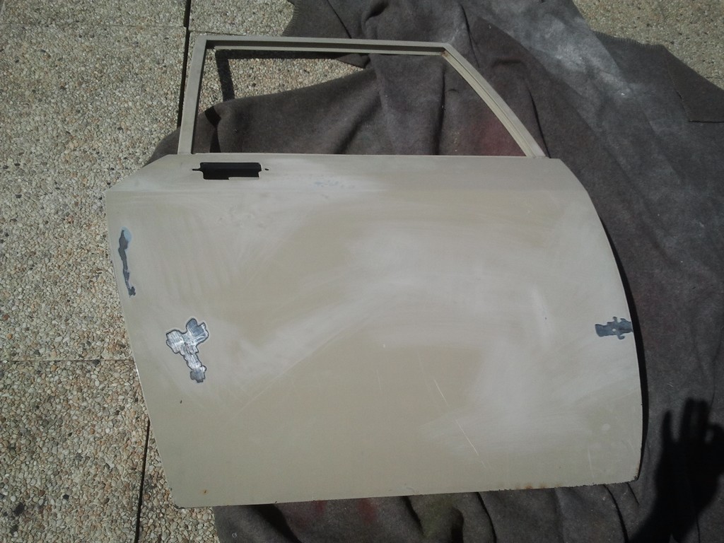

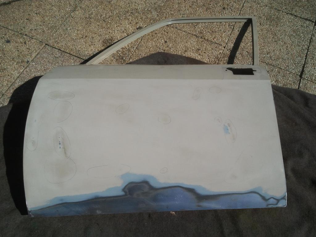

La même après redressage.Les parties meulées sont les endroits ou la peinture avait fissuré, laissant la place à l'eau faire son travail de corrosion.
Et maintenant après masticage.

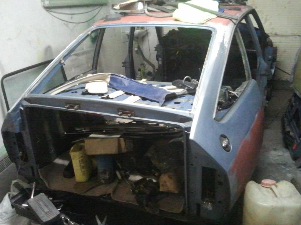

Je vous donne quelques nouvelles de la GS.
Elle est enfin dans le garage.
Elle a perdue au passage, son moteur et sa boite, l'intérieur complet ( tableau de bord et ciel de toit compris), ses 4 portes et ses ailes avants ainsi que tout les vitrages.
Prochaine étape, démontage du train avant et du train arrière.
Mais avant, il faudra que je range les pièces, car je n'ai p^lus de places dans le garage!!!!!!!!!!!!!

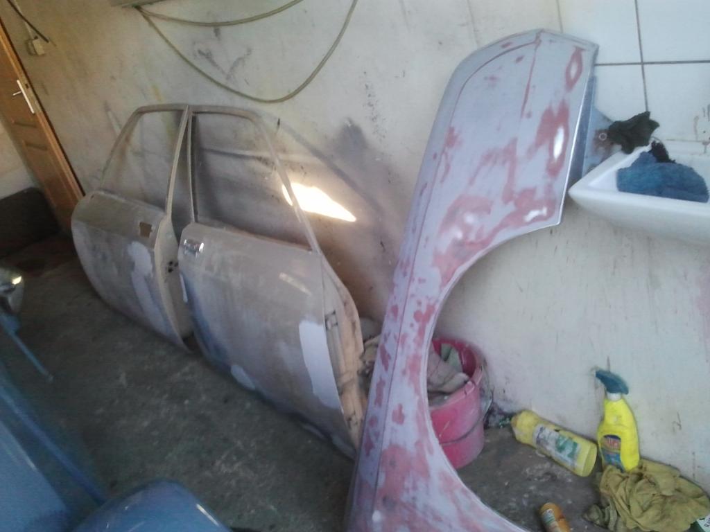

Oui, c'est vrai que ca prend beaucoup de place.
Il faut quasiment la place de 2 voitures pour pouvoir en démonter une complète.
J ai passé une partie de l'après midi à essayer de ranger toutes les portes de GS ( j"en ai 9 en tout) ainsi que tout ce qui trainait dans la voiture.
Du coup, j'en ai un peu partout maintenant.
