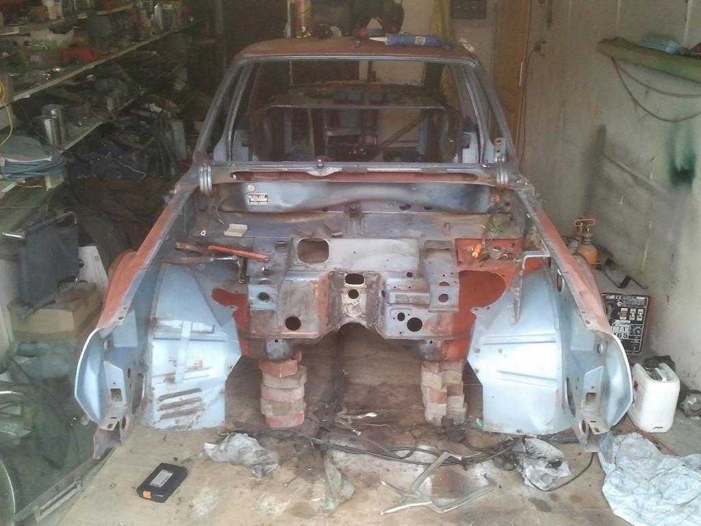

La caisse et maintenant entièrement nue, le train arrière a ete deposé hier!!!!!!!!!

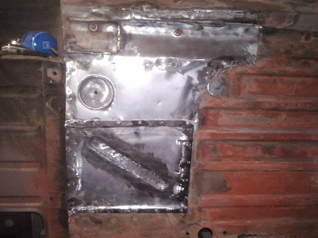

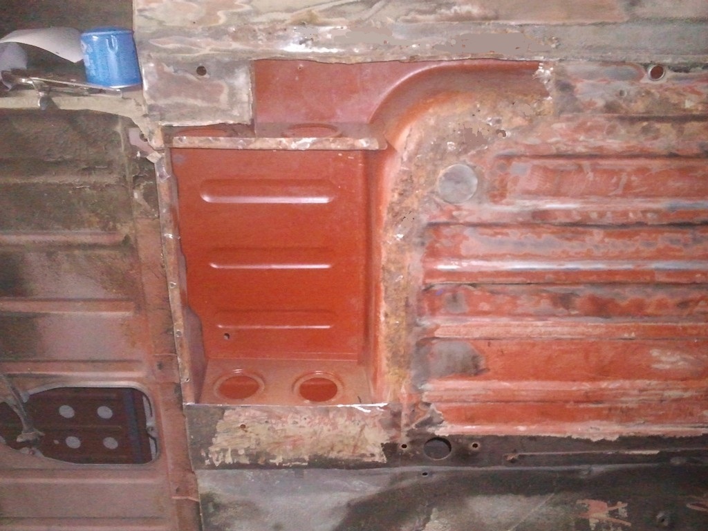

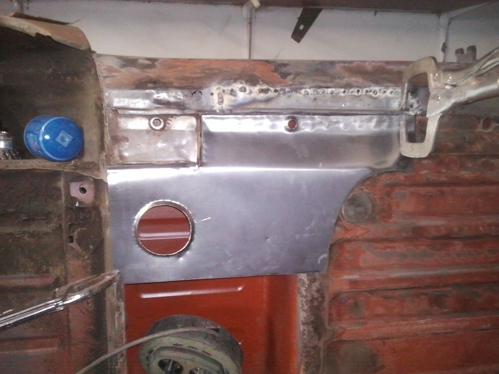

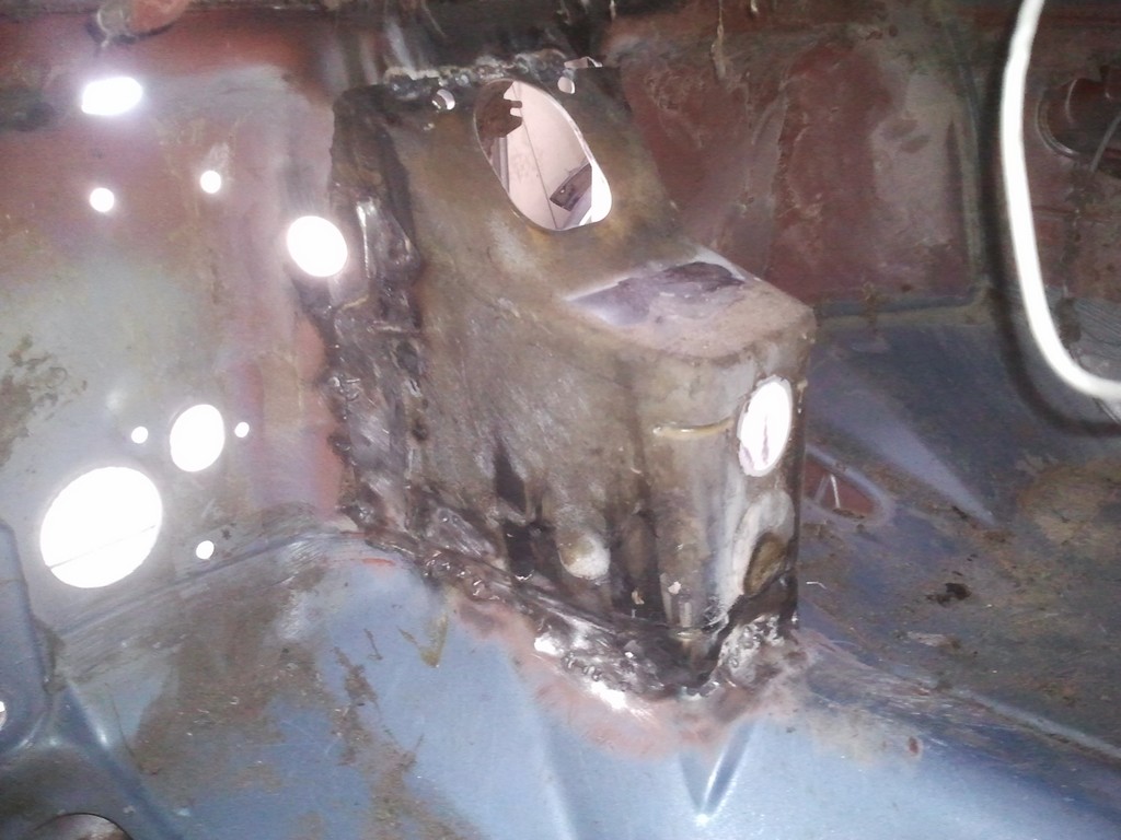

J'ai découpé l'emplacement pour la boite 5, et ressoudé un de GSA.
Mise en place du nouveau.

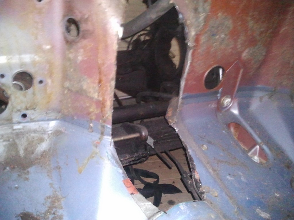

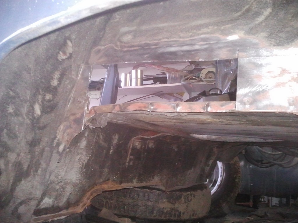

J'ai également commencé le passage de roue gauche.
Il était déjà bien attaque.

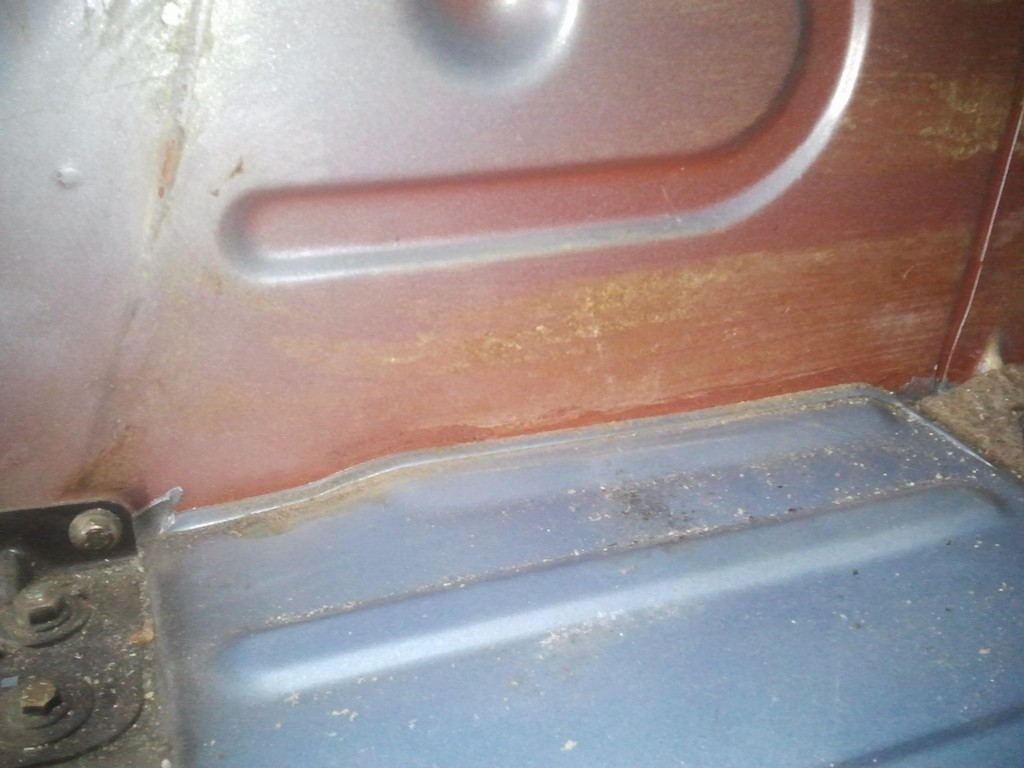

Après découpe, vu de l'intérieur du passage de roue (il y a de la place sans train arrière!!!!!! )
L'autre cote est intact!!!!!! C'est déjà ça de gagné.

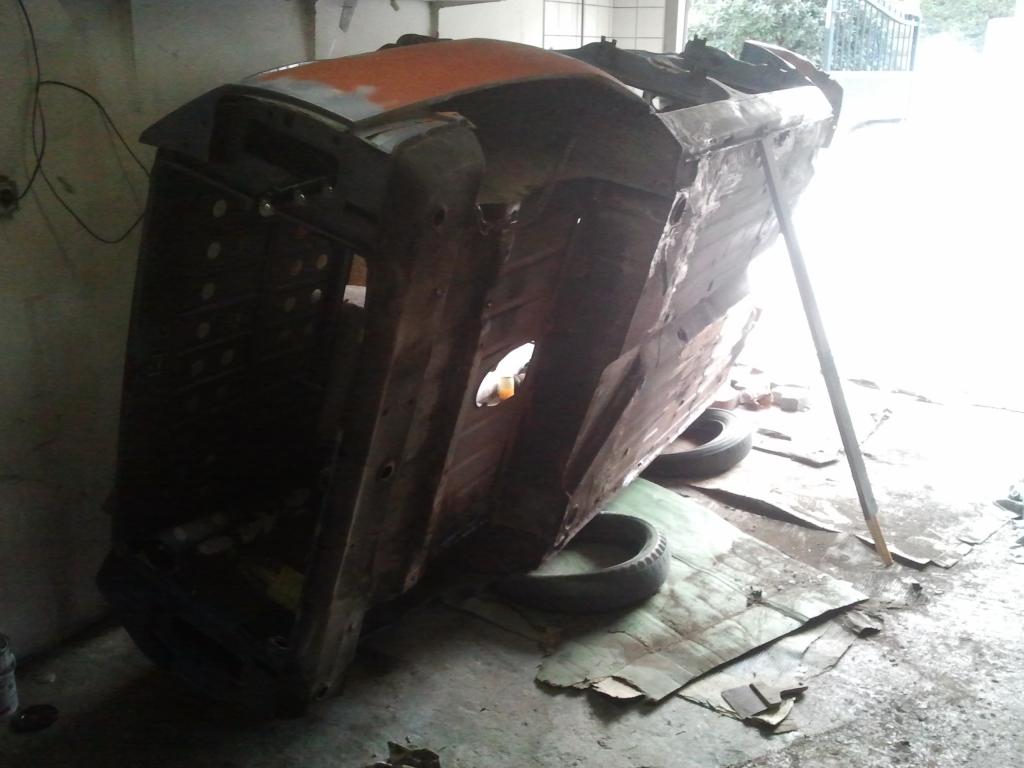

Voila à quoi elle ressemble en ce moment!!!!!.
La suite dans les semaines qui viennent.

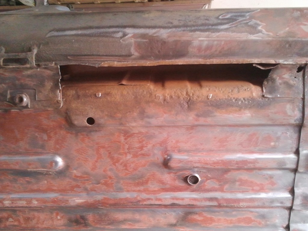

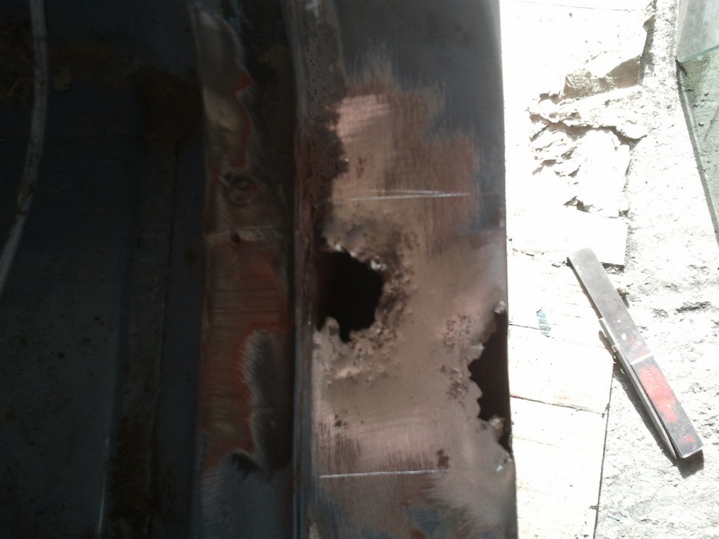

Oh, pas grand chose, j'ai juste refais un vilain trou sur l'entrée de porte avant droite.
Ça avait été caché par de la "choucroute" par l'ancien propriétaire.

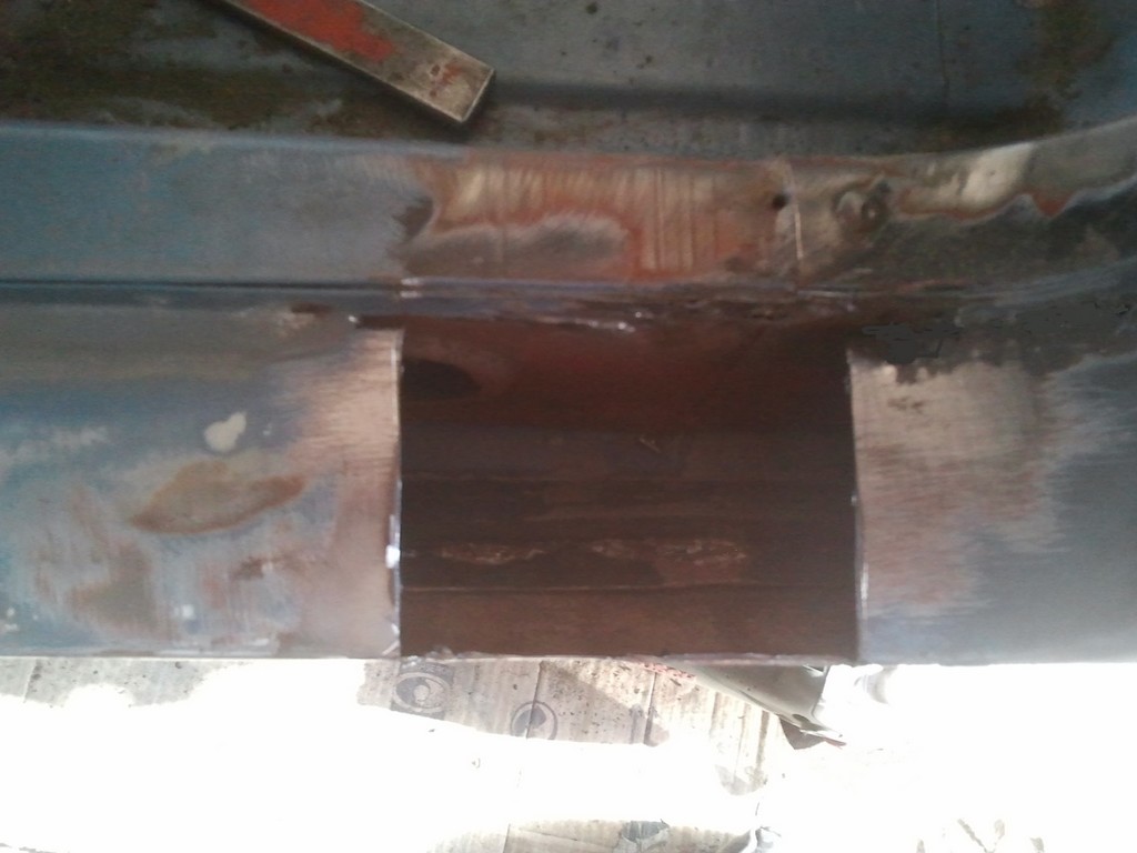

Une fois enlevé cette cochonnerie de fibre de verre, voila ce qu'on pouvait voir.
On coupe large.
Et on rebouche.
Ça doit rappeler quelques trucs à Citroen, qui a eu la même chose sur sa GSA!!!!!!!!!

J'avance doucement, mais surement!!!!
La GS a trouvé une nouvelle position;
Elle prend moins de place dans le garage!!!!!!!!!!!!!!
Et c'est surtout beaucoup plus pratique pour s'occuper de ses dessous en dentelles.

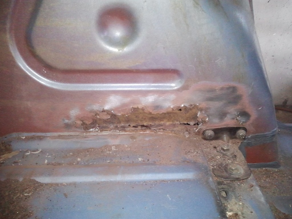

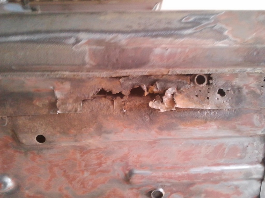

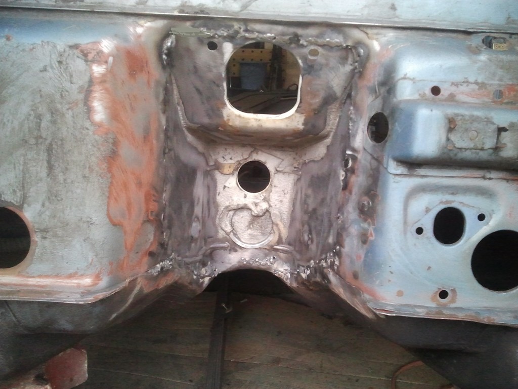

Après avoir enlever le blaxon, on vois beaucoup mieux la rouille!!!!!!!
On enlève la rouille.
La partie arrière est criblée de petit trous. (désolé la photo n'est pas terrible!!! )
La, je coupe très large!!!!
Demain, j'essaie de reboucher quelques trous!!!!!!!

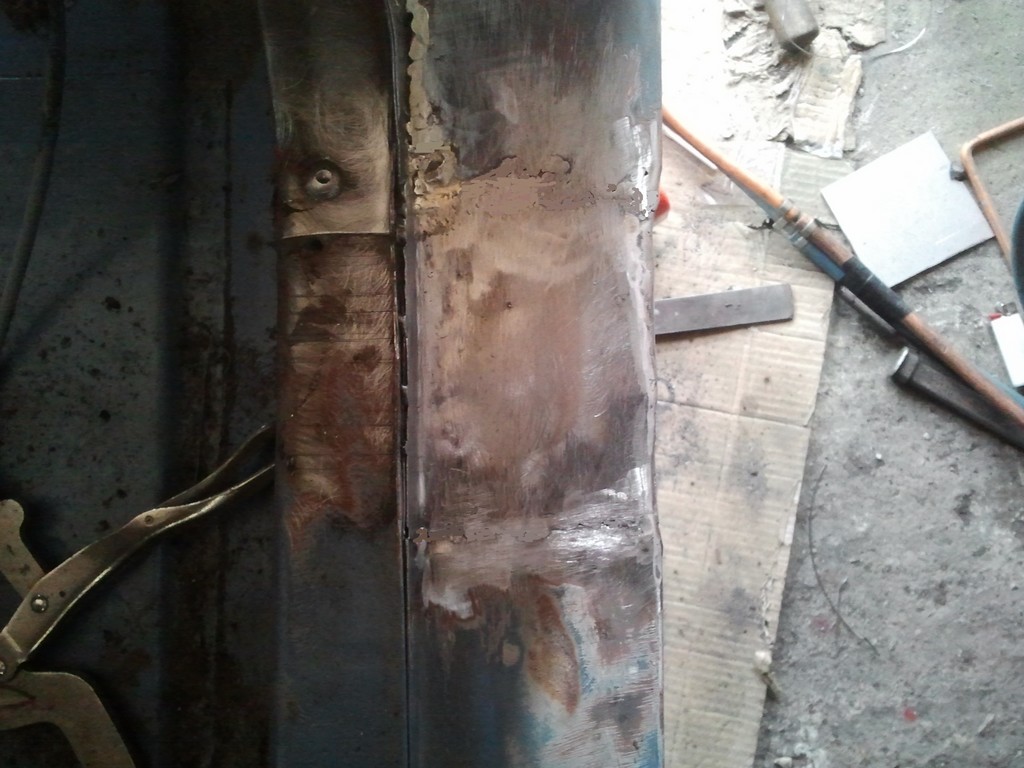

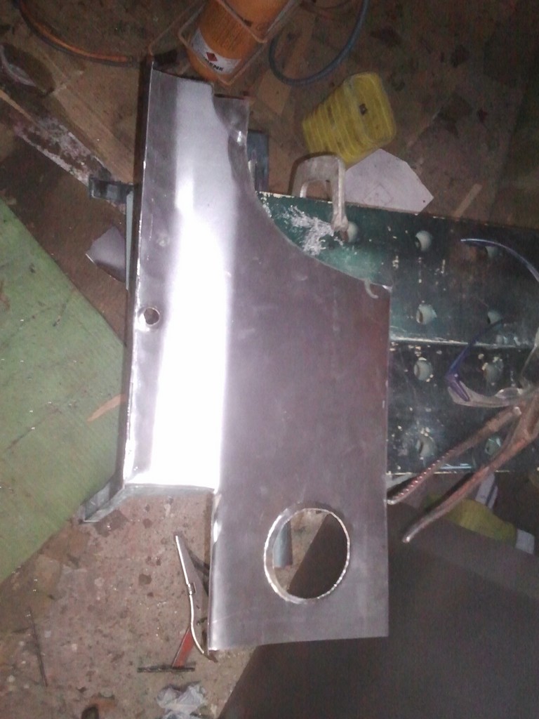

Alors, aujourd'hui, j'ai refais à l'identique les tôles que j'avais découpé.
Je suis assez satisfait du résultat.
Voici la première avant la pose.
Un petit essai pour voir si ca va bien, et pour repérer les endroit ou je vais la percer pour pouvoir la souder.
Et enfin, les deux tôles soudées. C'est un peu plus propre qu avant non?
