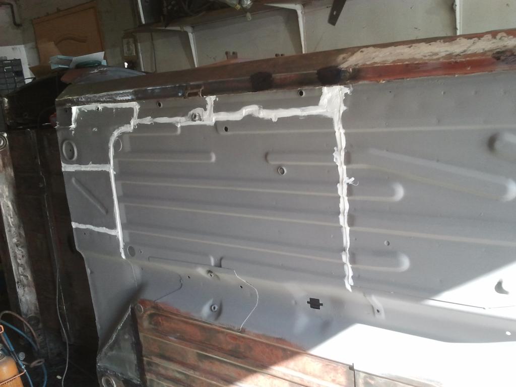

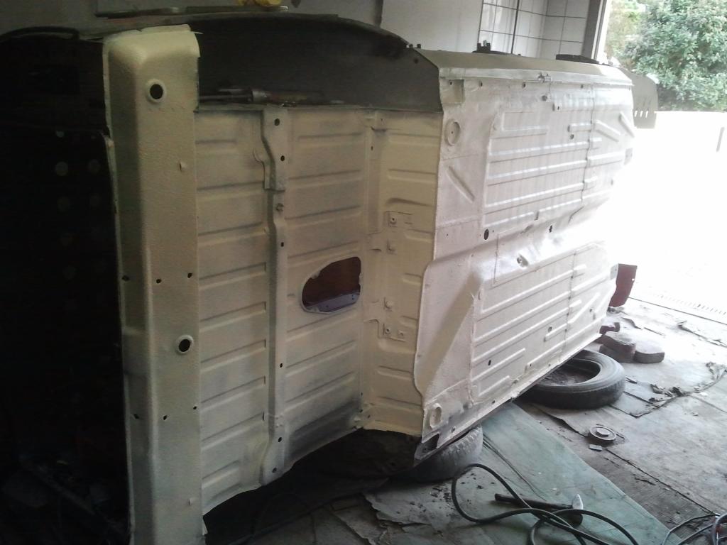

Le dessous et maintenant terminé, il a reçu une couche d'antirouille, un joint a été appliqué sur tout les raccords de tôles,
et 5 cartouches d'antigravillon blanc sont venues recouvrir le tout.

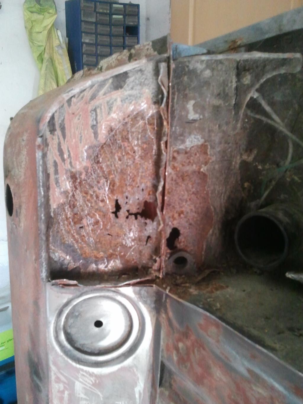

Voila ce qu on peu découvrir derrière un beau blaxon.
Une belle tôle neuve (et d'origine!!!) pour remplacer.

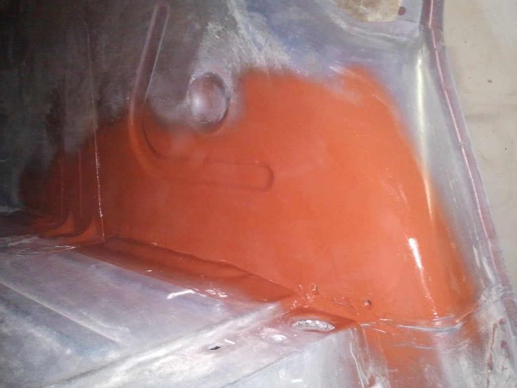

L'antirouille, et le joint sur les toles
Le dessous entièrement en antigravillon.
Et enfin, après un peu de peinture, une couche de cochonnerie noire.

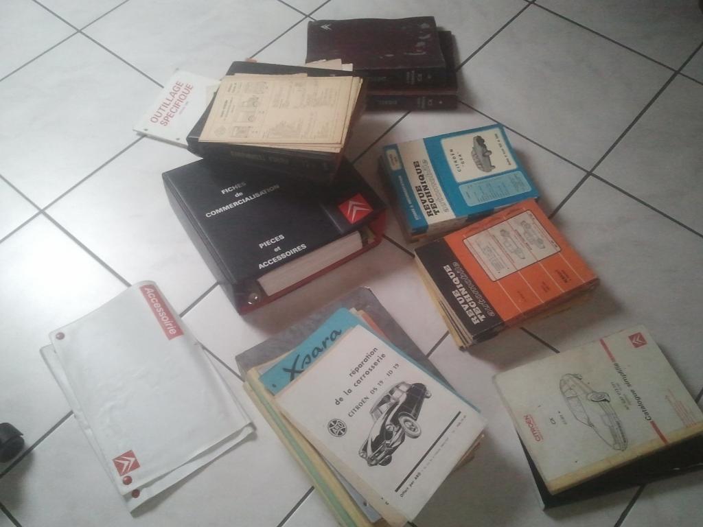

J'ai également fais encore quelques achats, avec 4 jantes alu de GSA Cottage (ou chic)
Et encore pas mal de docs!!!!!!

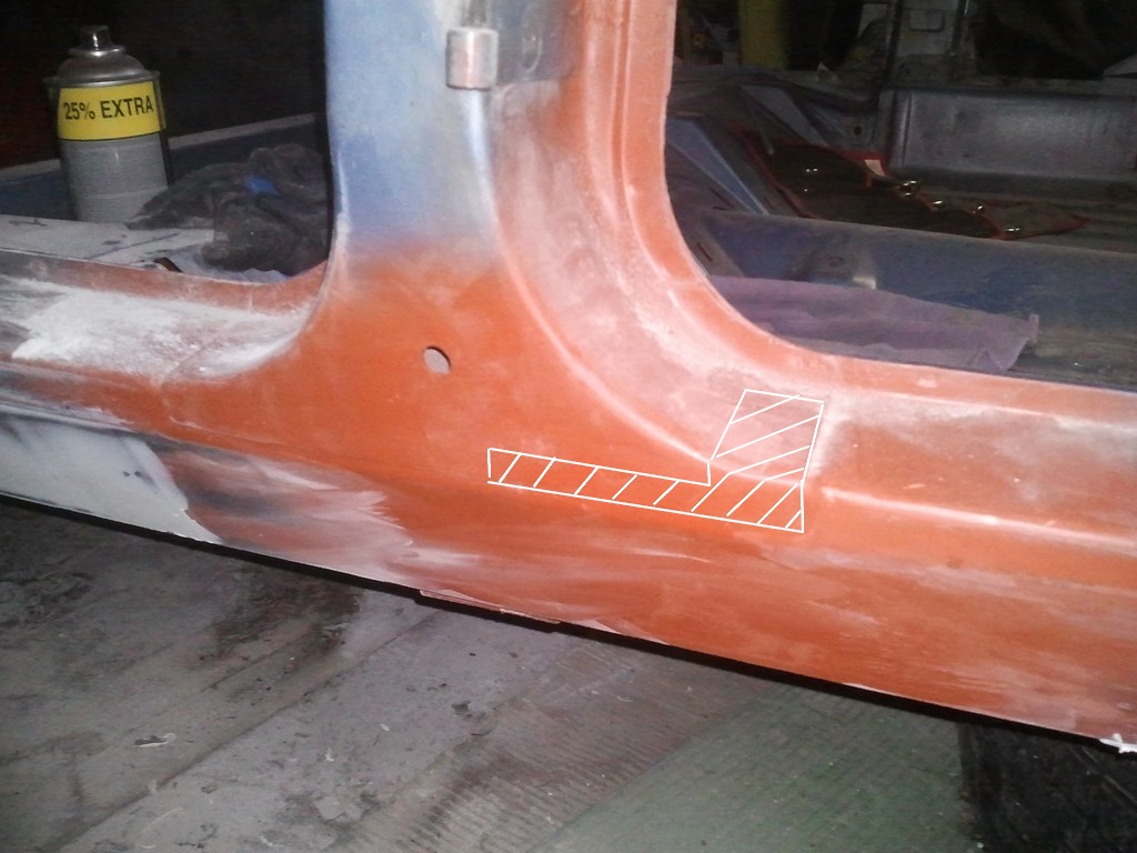

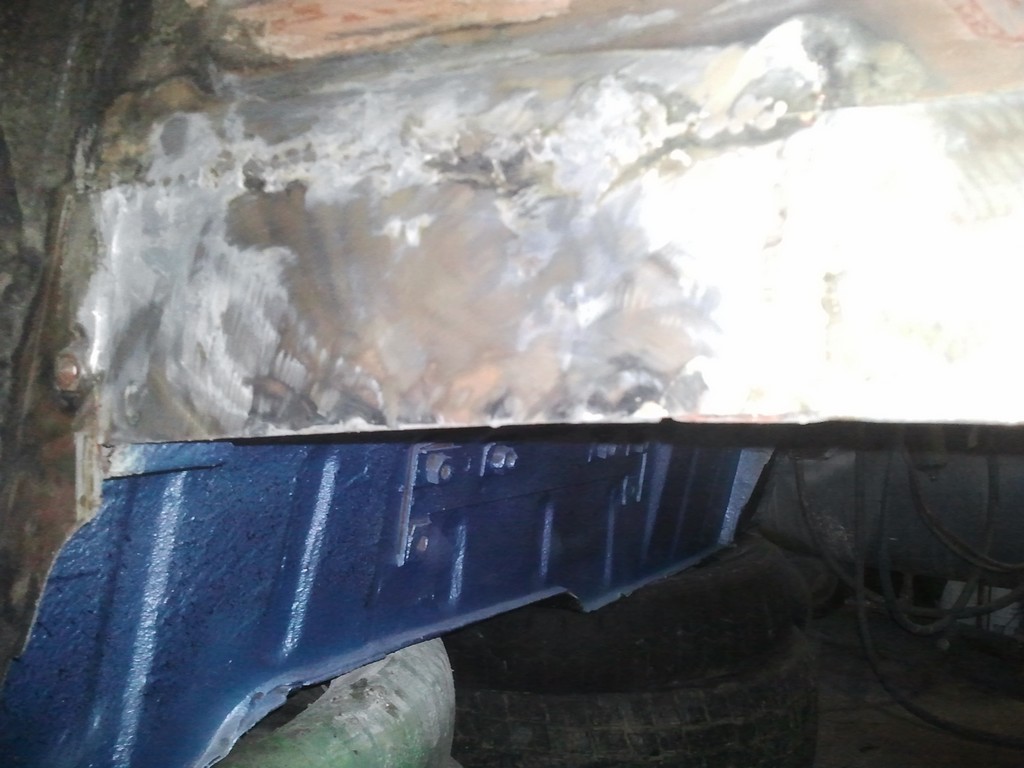

J'ai commence a refaire le bas de caisse gauche, qui n'était pas accessible lorsque la voiture était couchée.
Le pied milieu était attaque, j'ai découpé la partie malade, reformé une tôle, et ressoudé.
Je n'ai pas fais de photo avant de le réparer, alors j'ai tracé la partie réparée sur la photo.
J'ai egalement ressoudé le passage de roue arriere gauche.
Voici vu du passage de roue après étamage des soudure.

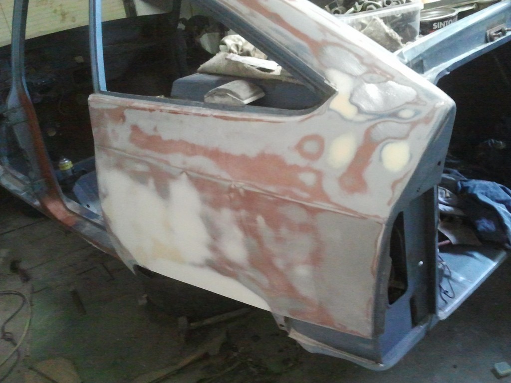

Et j'ai également retouché l'aile arrière gauche, elle avait pas mal de petite déformation.
Prochaine etape, mise en appret de tout ca!!!!!!!!!

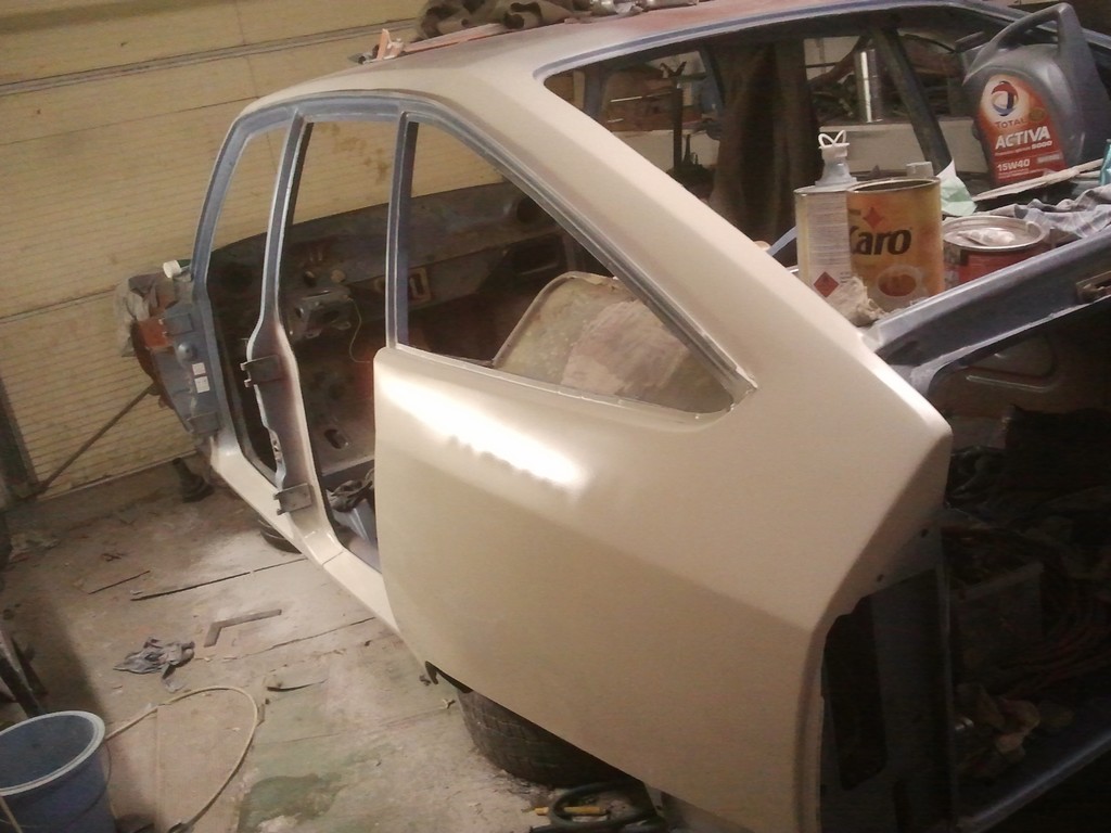

J'ai encore un peu avancé aujourd'hui.

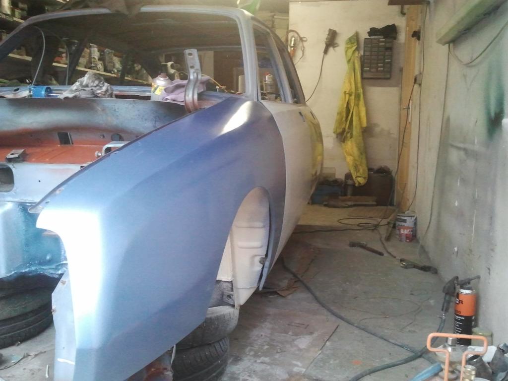

J'ai mis l'aile et le bas de caisse en apprêt, ainsi que le passage de roue coté coffre.
La parois du coffre ne recevra qu'un léger voile de peinture, pour faire comme à l'origine.

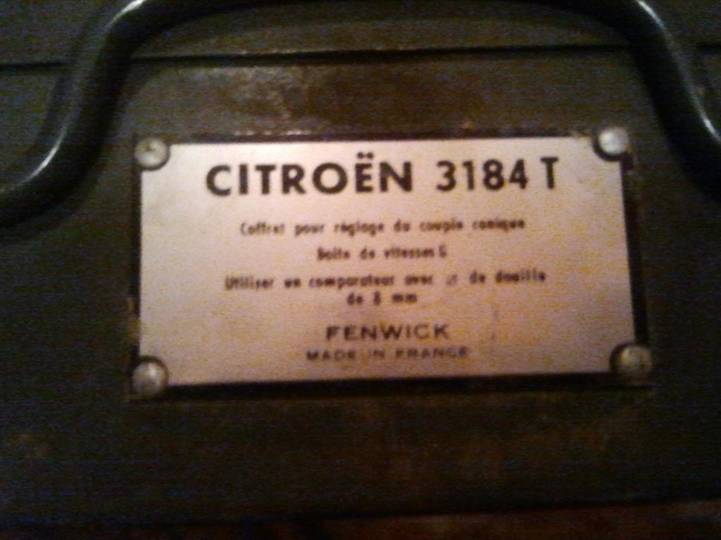

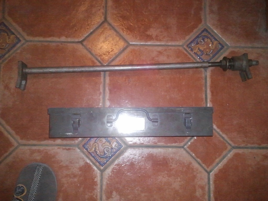

Et Christophe, pour ta rénovation, fouille bien les bourses de pièces détachées, pour trouver de la pièces, mais aussi de l'outillage spécifique à la GS.
Pour l'instant, les pièces de GS ne sont pas recherchées, et reste donc très abordable.
J'étais à une bourse aujourd'hui, et il y avait des classeurs technique pour 20€ (pas acheté car j'avais déjà ), des feux arriere neufs à 10€ (pas acheté, car première version )

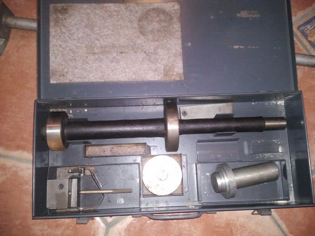

un pneu neuf en michelin XZX et un autre en ZX à 50€ pièce, et moi, j'ai acheté l'outil pour régler les précontraintes sur les paliers de barres anti rouli avant pour 35€!!!!
Avec le coffret pour le réglage du couple conique trouvé à Reims la dernière fois, ca devient bon!!!!!!!!

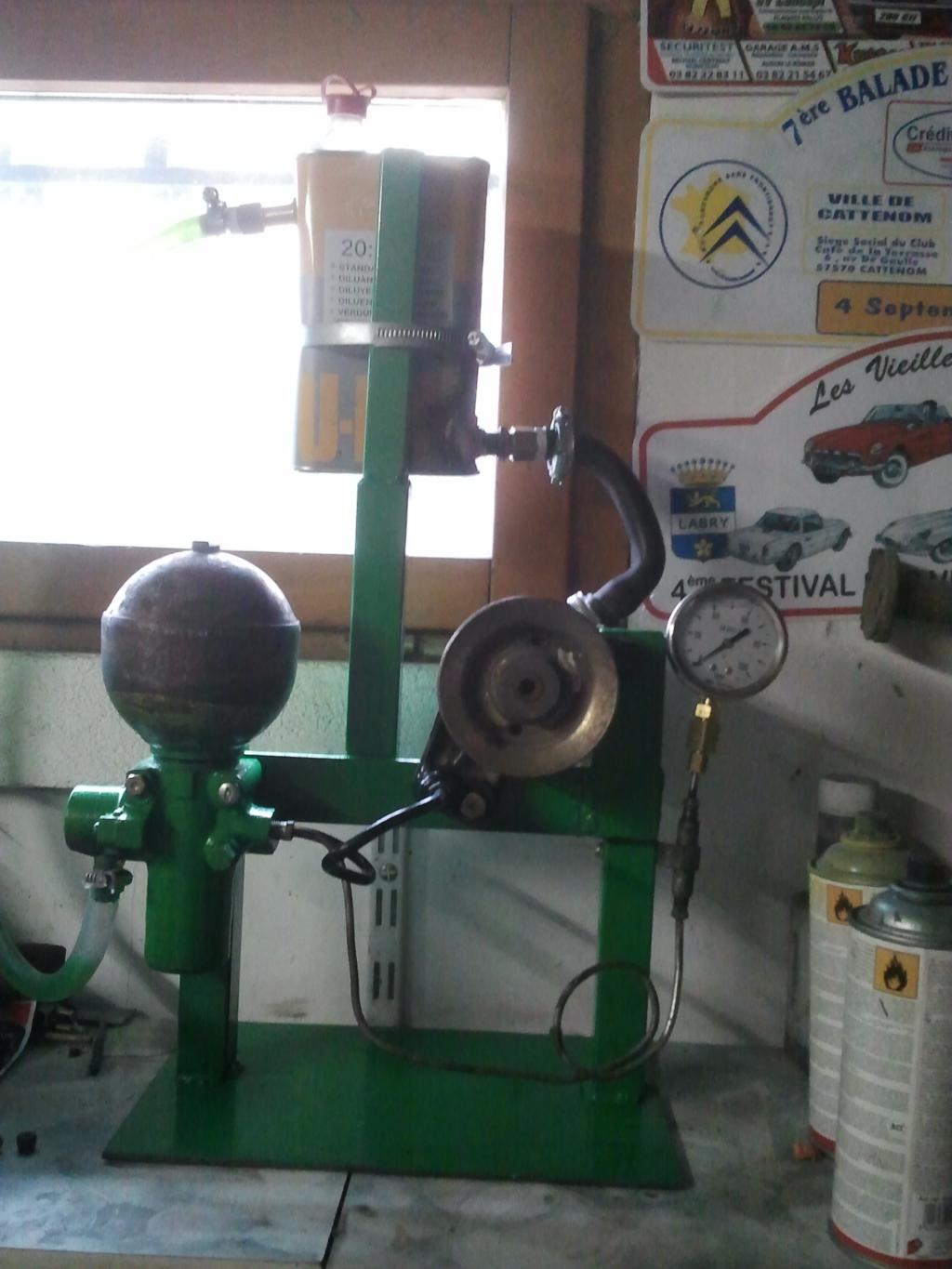

Je me suis également enfin fais un "testiboules".
Ça faisait longtemps que je voulais le faire, mais je reportais a chaque fois par manque de temps!!!!

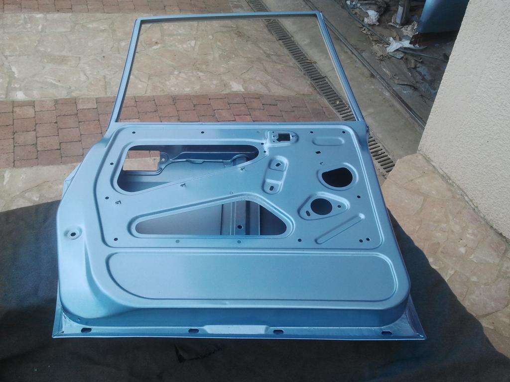

Salut Gspecialdu61.
L'aile avant est peinte, ainsi que les bas de caisse, et l'intérieure de porte avant.
Je mets en peinture, pour être sur qu'il y en aura bien partout lorsque je l'emmènerai en peinture chez le carrossier.
Je sais qu'il n'est pas facile de peindre certain endroit lorsque la carrosserie est montée. ( comme les entrées de portes par exemple )
Et comme il me reste toujours de la peinture dans le pistolet, je le vide sur les morceaux qui sont prêts (comme l'aile avant ou l'aile arrière )
Tout sera de nouveau poncé, et repeint par le carrossier en cabine.
Pour l'instant, ca ne donne pas trop mal, et ca permet de voir encore quelques petits défauts que je n'avais pas vu (je me fais vieux, la vue baisse!!!!!!!!!  )
Il faut maintenant que je prépare la porte arrière, pour pouvoir peindre elle aussi l'intérieure.

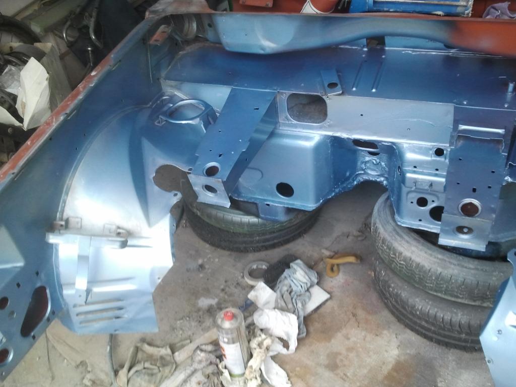

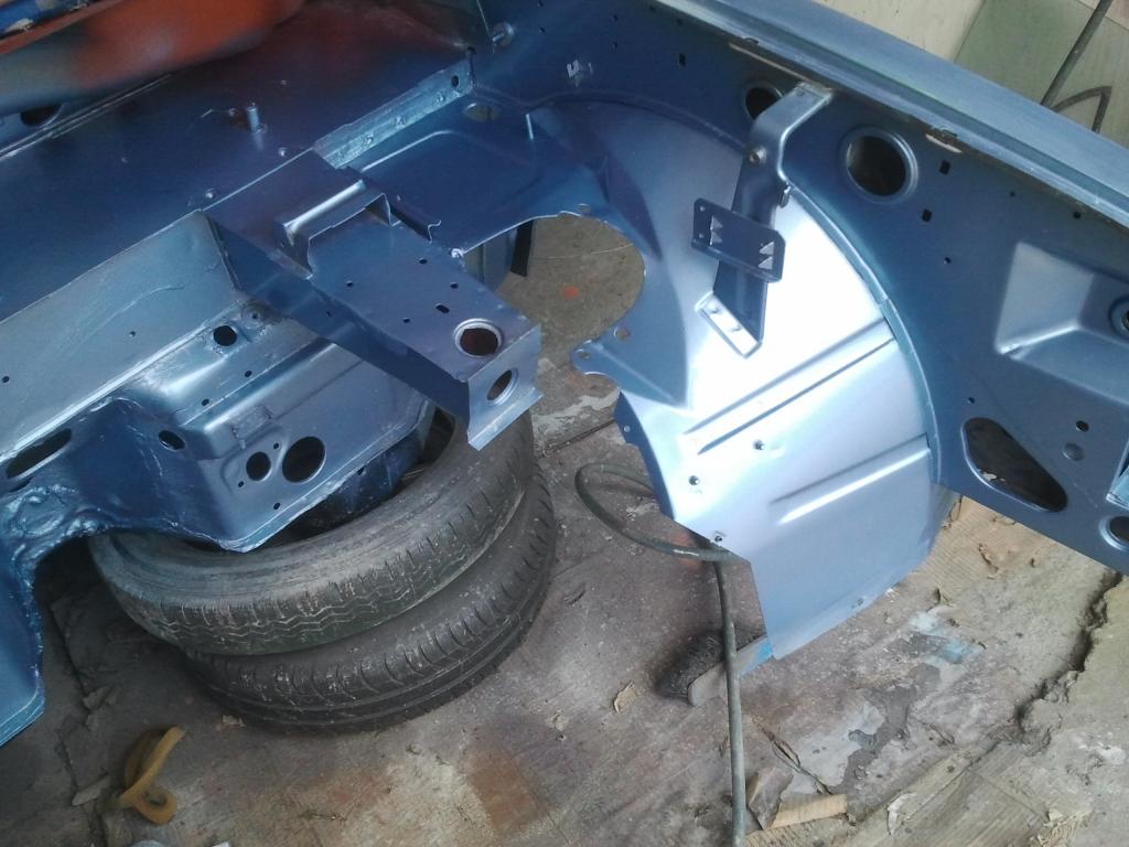

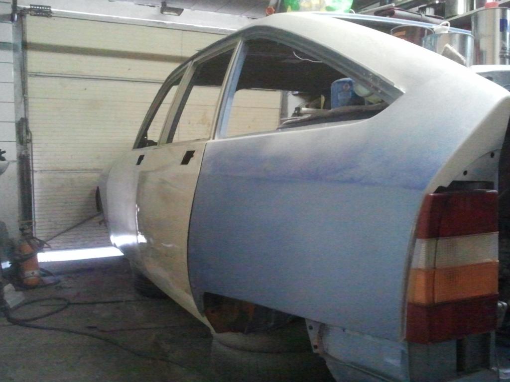

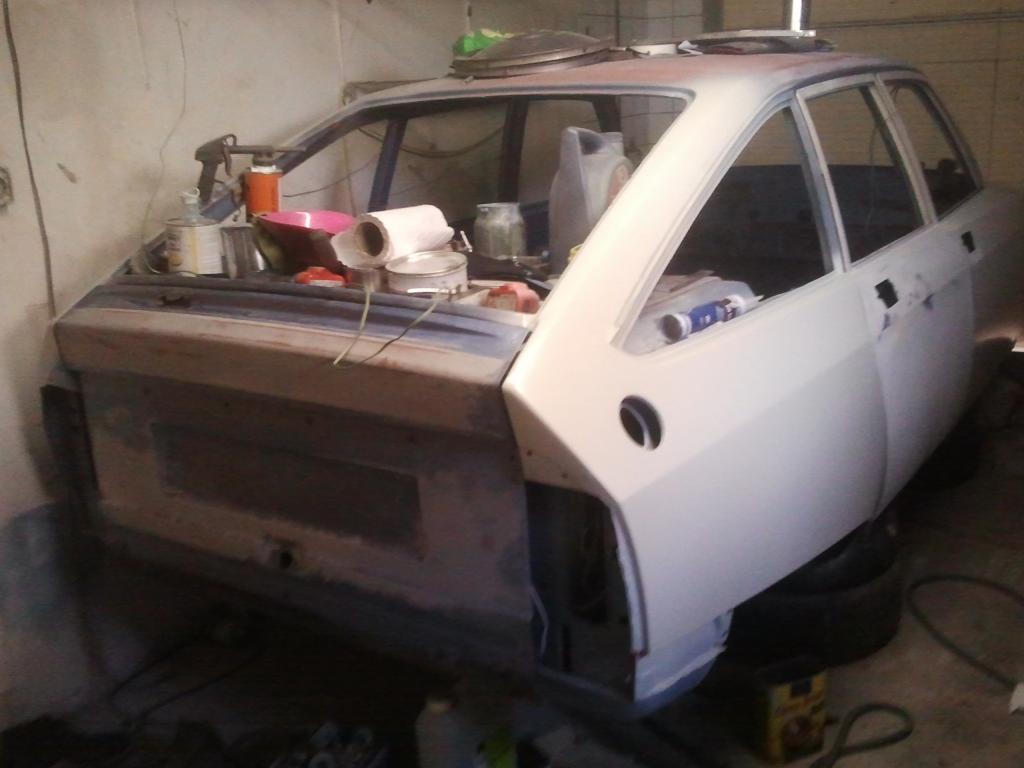

Le coté gauche étant fini, et prés à peindre, j'ai donc attaque le coté droit.
Voila une photo de la porte arrière avec l’intérieur en peinture.

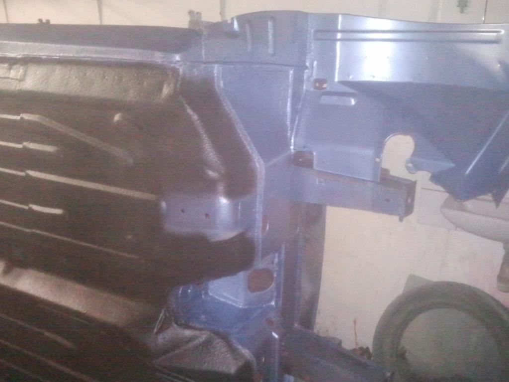

J'ai vide le pistolet dans le compartiment moteur.
Il faut encore que je peigne les intérieurs de porte, et ce coté sera quasiment fini lui aussi.

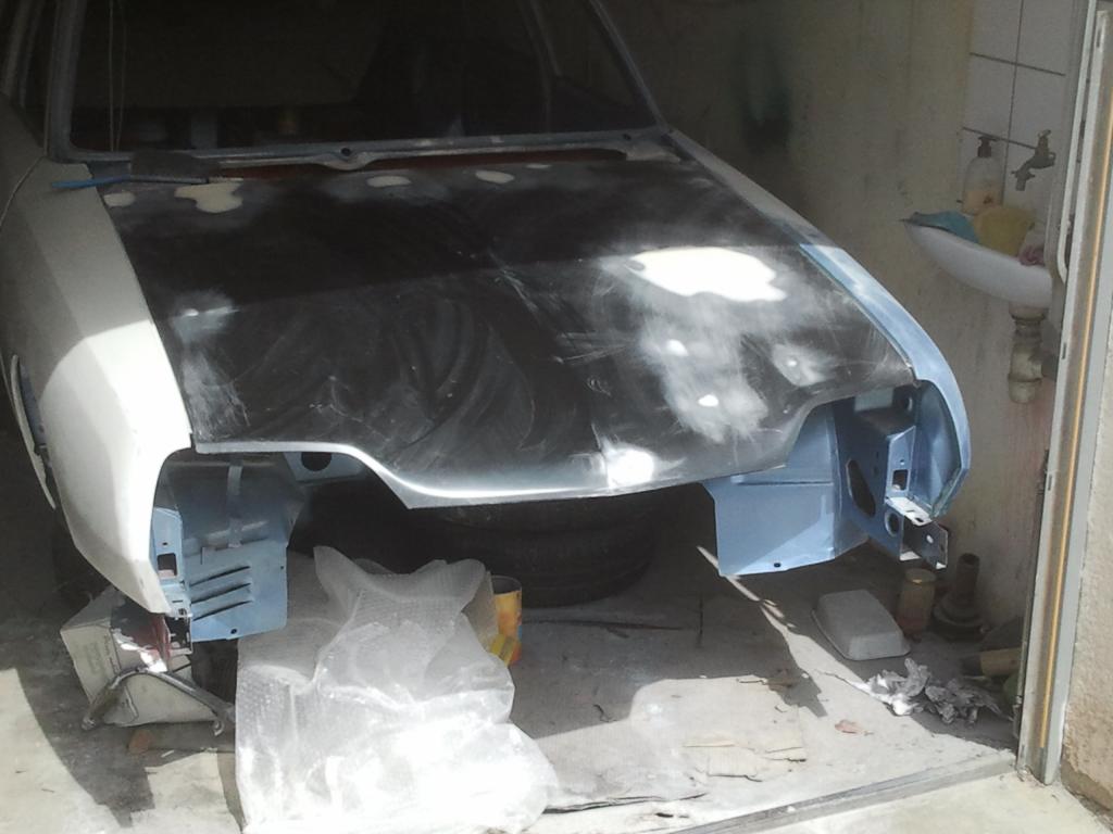

Je vais préparer le coffre qui a déjà retrouvé sa place.
Le capot neuf, a lui aussi retrouvé son emplacement.
C'est beau quant c'est neuf, mais il y a tout de même des bosses!!!!!!!
