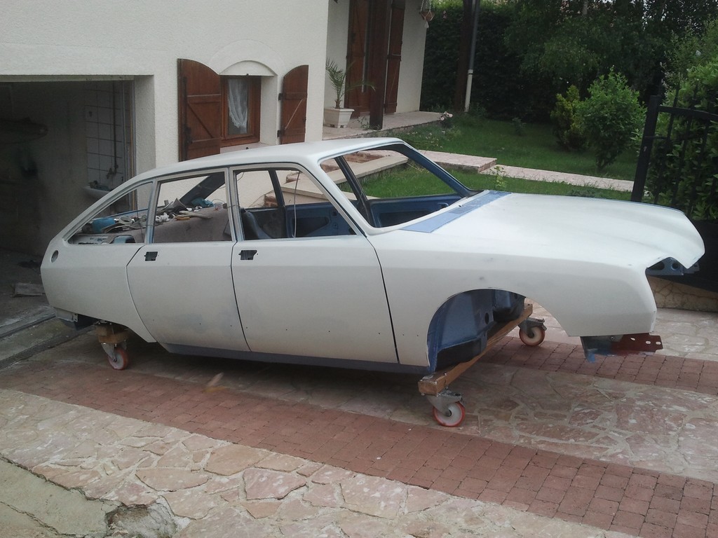

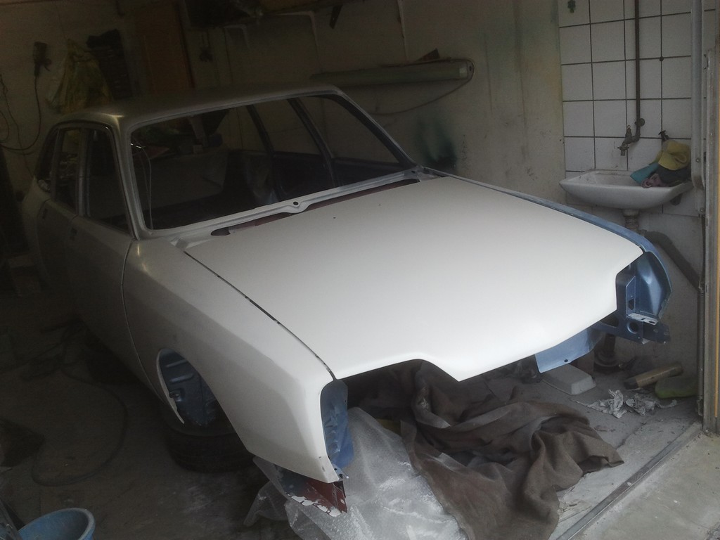

Je n'ai pas trop avancé sur la carrosserie, à part mettre le capot et le pavillon en apprêt
La carrosserie est maintenant pratiquement entièrement en apprêt, à part le coffre et la jupe avant.

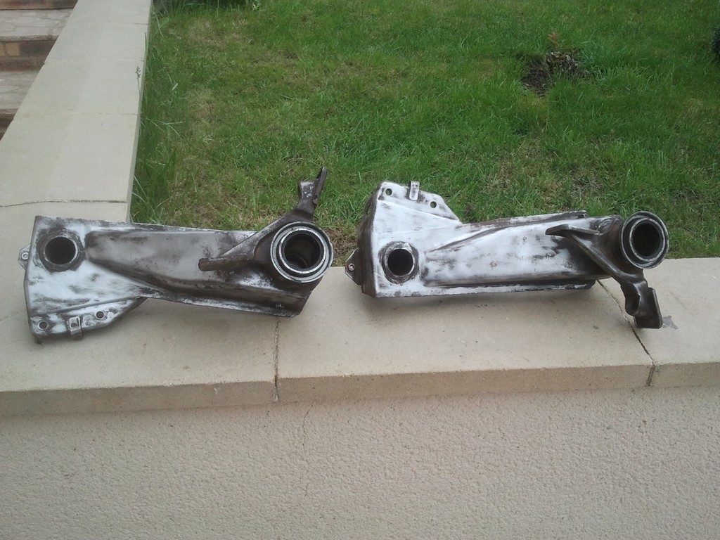

J'ai part contre attaqué le train arriéré..
Il est entièrement démonte, et on a commence à décapé le tout.
Pour l'instant, les bras sont décapé à blanc, et repeint en apprêt antirouille.
Tout sera repeint en marron plus tard.

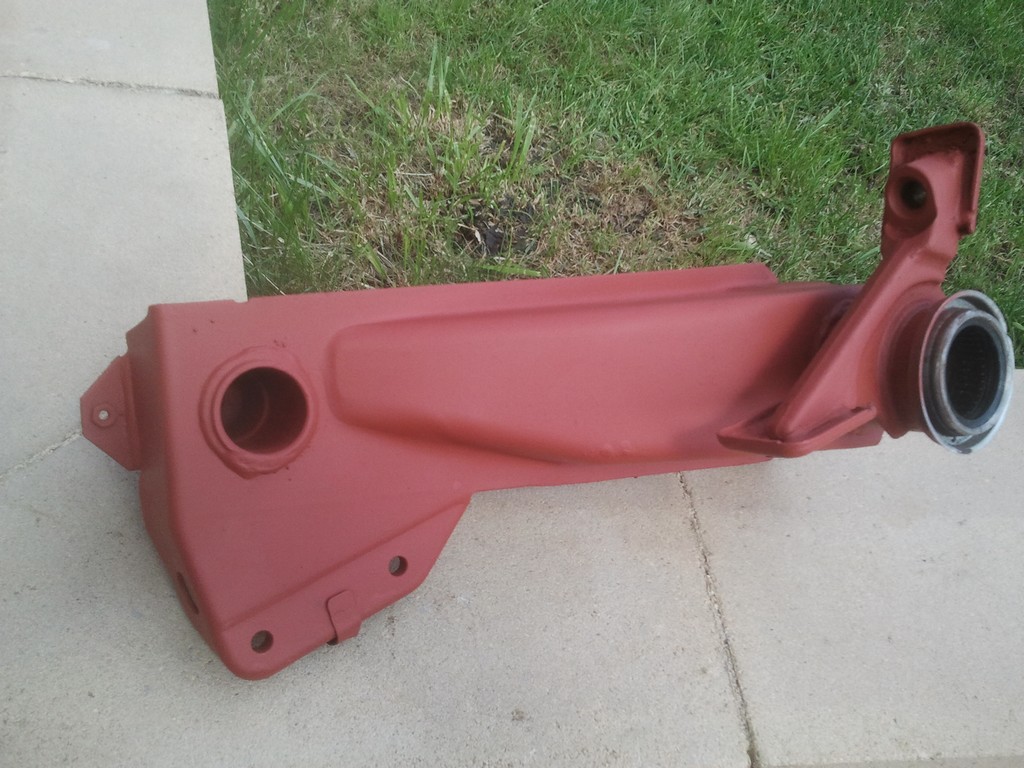

J'ai une question Thierry, qu'utilises tu comme peinture pour les bras de suspensions? Il y a une référence particulière?
MessagePosté le: Dim 12 Mai - 08:16 (2013)    Sujet du message: Une GS 1220 Pallas de 1978 pour mon fils. Répondre en citant
Salut Christophe.
Je n'ai pas encore fais faire la peinture pour les trains roulants.
Ce n'est que de l’apprêt anti rouille pour l'instant.
j'ai mis celui ci, car en cas d’éclats de peinture, ce sera plus discret qu''un apprêt gris ou beige.
Et pour la teinte de la peinture , je vais chez mon fournisseur avec une tôle du berceau avant ( prés de la barre anti roulis ), et il me la refait à l'identique ( ou presque )
Mais je crois avoir lu quelque par, que le nom de la couleur était "Feu"
On verra bien au moment de faire la peinture de tout ça!!!!!!!

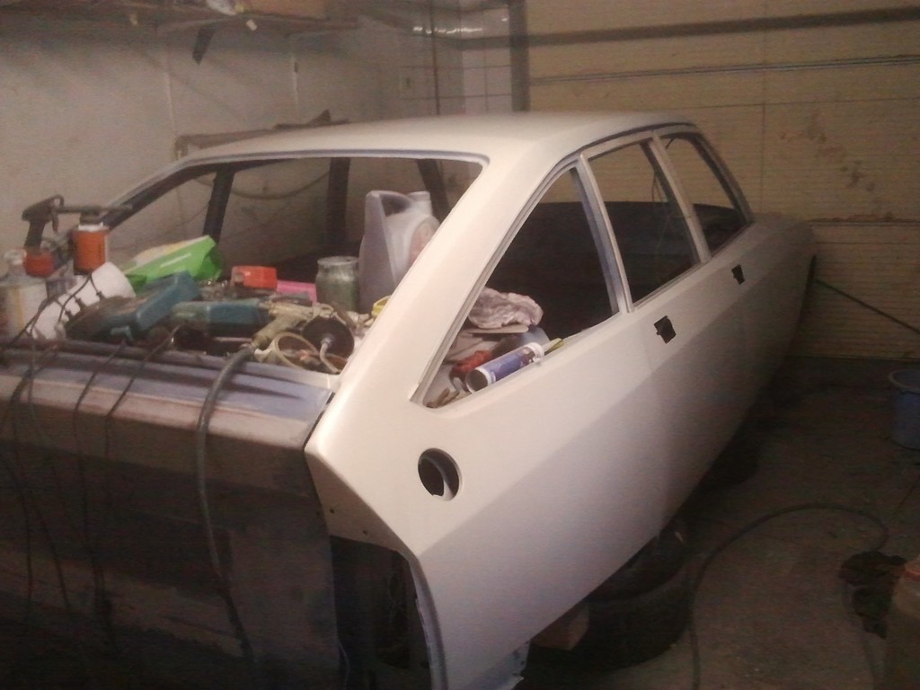

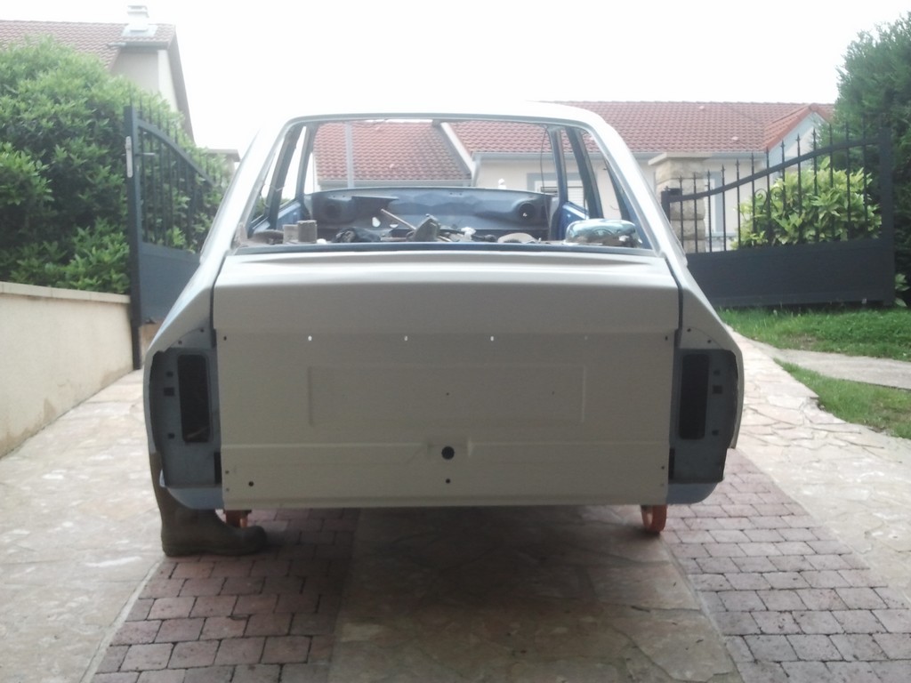

Je n'ai pas beaucoup avancé, j'ai juste peints les intérieures de portes coté droit, refaits et mis en apprêt le coffre.
Je suis en train d'attaquer la jupe, il y a un peu de boulot dessus.
Je vais également la monter sur des roulettes pour pouvoir la déplacer!!!!!!!!!
Cette semaine, je ne ferai rien dessus, on a une expo à Madine, et je m'occupe des voitures que l'on va prendre( nettoyage complet, plus une petite révision, car certaines, comme ma 2cv, n'ont pas roulé depuis 6 ou 7 mois!!!!!)
Mais je reprendrai rapidement dessus, j’espère bien qu'elle sera en peinture avant les grandes vacances.

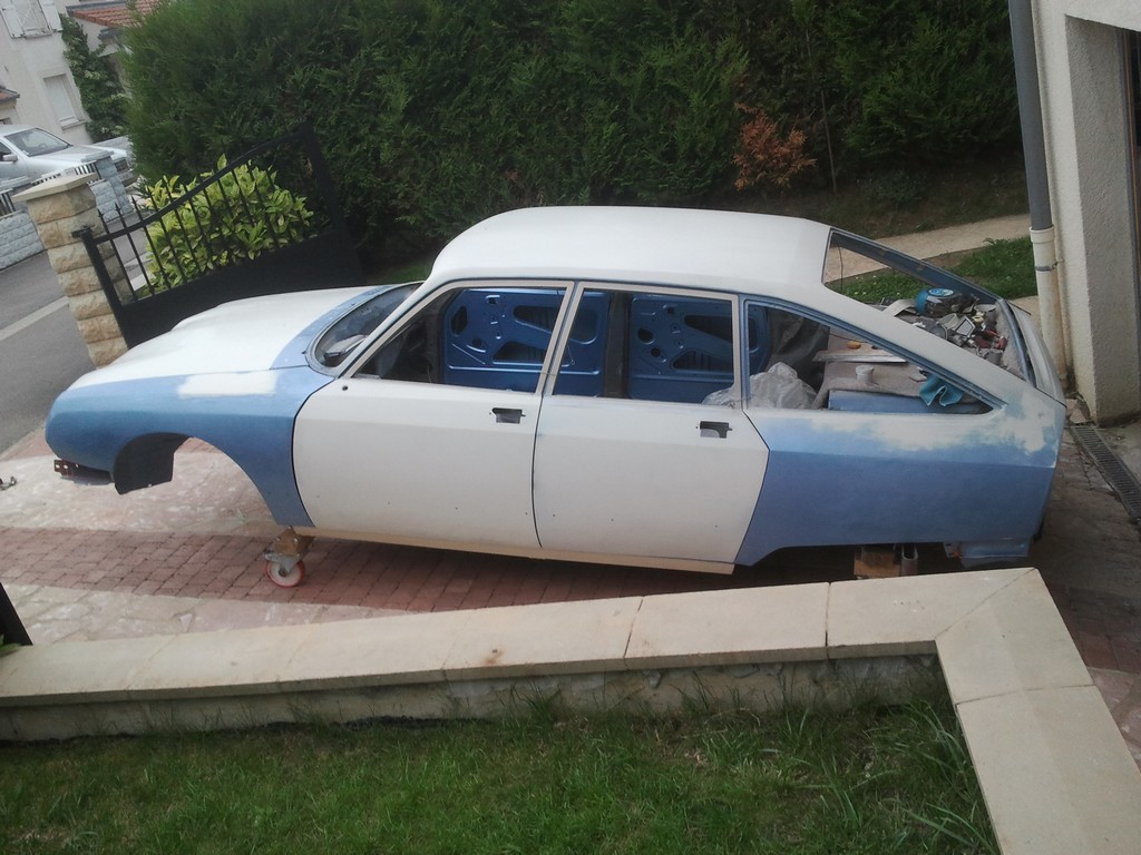

salut à tous.

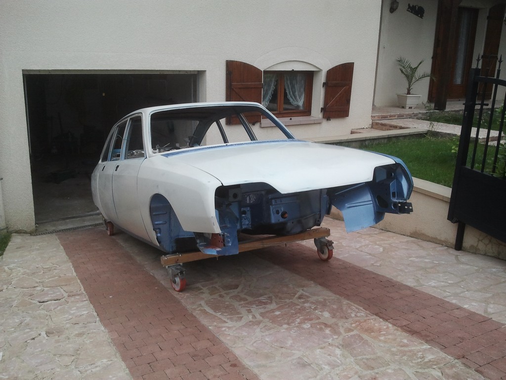

La GS a fait sa première sortie!!!!!
Bon, je sais , on peux pas appeler ça une sortie, on va dire qu'elle est sortie du garage!!!!!!!!
Je lui ai enfin mis des roulettes.
Ça m'a permis de voir qu'on avait fait une petite bosse sur la porte avant gauche.
On a repéré quelques défauts part ci part la à rattraper avant de l'envoyer en peinture.
Je commence à être impatient de la voir peinte, pour pouvoir commencer le remontage.
J'ai déjà nettoyer un jeux de moquette, elles sont comme neuve.
Le fiston aussi commence à trouver le temps long, du coup je lui prête ma 2cv bleue pour aller aux expos!!!!!!!!
Bon, je montre la GS montée sur ses "nouvelles" roues.
MessagePosté le: Dim 23 Juin - 11:01 (2013)    Sujet du message: Une GS 1220 Pallas de 1978 pour mon fils. Répondre en citant
Super boulot Thierry! Dis moi j'aime bien le frein à main.... enfin à botte.
Si j'ai bien compris celle-ci à contrario des 2CV tu l'as repeint en cabine. Vivement de la voir avec sa nouvelle robe!

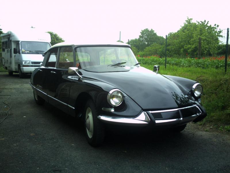

Non seulement elle sera faite en cabine, mais en plus peinte par un carrossier.
Le résultat devrait être pas mal!!!!!!
Enfin j’espère.
J'avais déjà fais comme ça pour ma DS, et je dois dire que c’était plutôt joli!!!!!!( aucun masquage, et peinture totale intérieur extérieur )
Sauf que la DS, il n'y a que la carrosserie qui est partie chez le carrossier, car la caisse reste noire.
Je ne vous raconte pas le stress lorsque je suis allé chercher les morceaux peints, et surtout le remontage.
La, ça sera moins stressant (enfin j’espère)

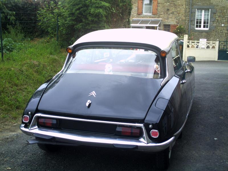

J'ai un ami qui pendant deux ans à refait une DS de 1957 et nous venons d'avoir les pièces du carrossier... il est vrai qu'au remontage nous avons pris mille précautions pour ne pas abimer la peinture neuve. Je t'en passe une petite photo:
En fait la ou nous étions le moins alèse c'est pour remonter les lèves vitres dans les portières. Mais ouf tout c'est admirablement bien passé.

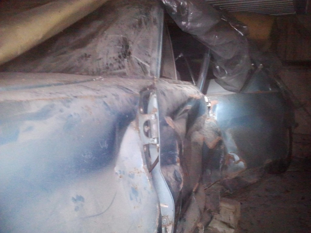

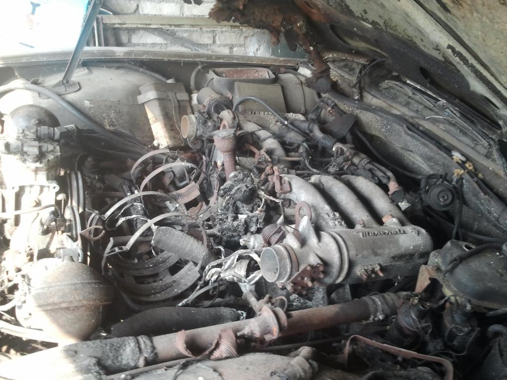

MessagePosté le: Jeu 25 Juil - 08:09 (2013)    Sujet du message: Une GS 1220 Pallas de 1978 pour mon fils. Répondre en citant
Je n'avance pas en ce moment, je cours un peu partout pour mon future projet!!!!!!!
Il se mets en place tout doucement, et va me donner un peu de boulot les jours qui viennent.
Comme maintenant, "l'affaire" est faite, je peu vous en dire un peu plus.

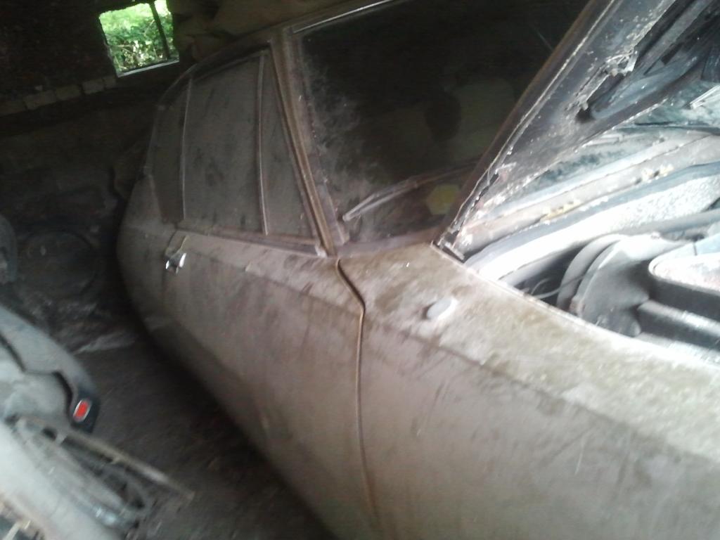

Je vais donc acheté 3 SM, une blanche, une bleue et une beige.
Ce sont bien sur 3 épaves, la bleue notamment, accidentée en 1976, et stockée dans un garage depuis!!!!!!!!!!
La beige a un un incendie moteur en 1978 en Pologne, et a ete stockée elle aussi depuis!!!!!!

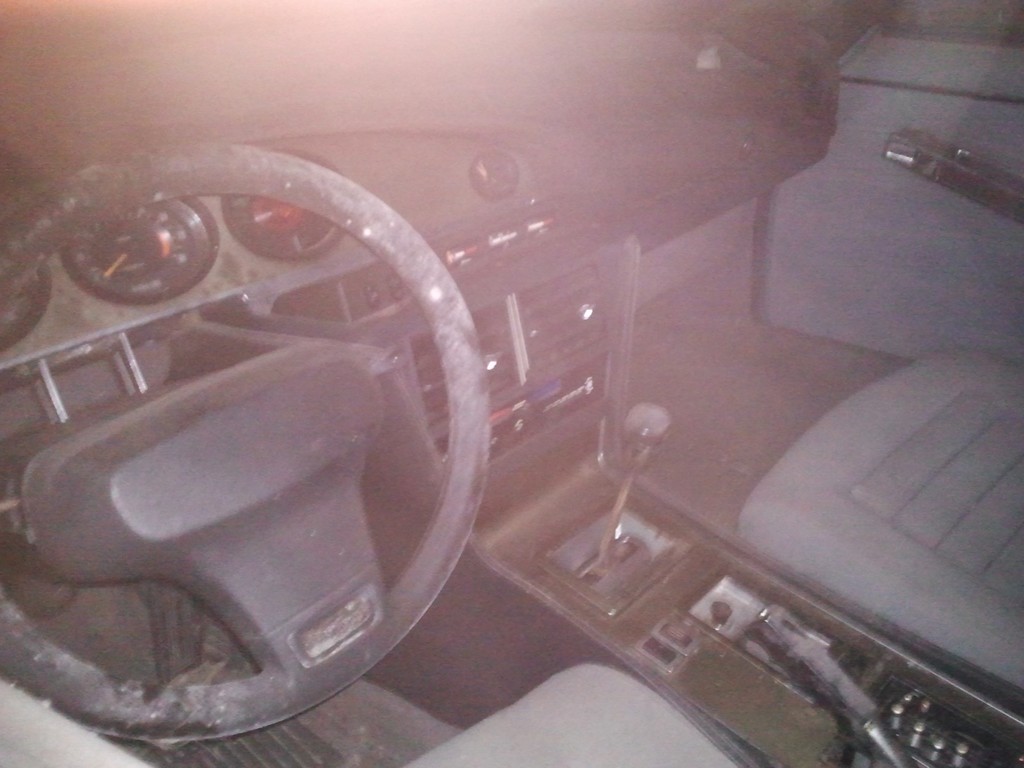

Je n'ai que quelques photos de la beige et de la bleue(très mauvaises, car pas de place pour pouvoir les photographier correctement )
Voila donc la raison de ma prise de retard sur cette pauvre GS.

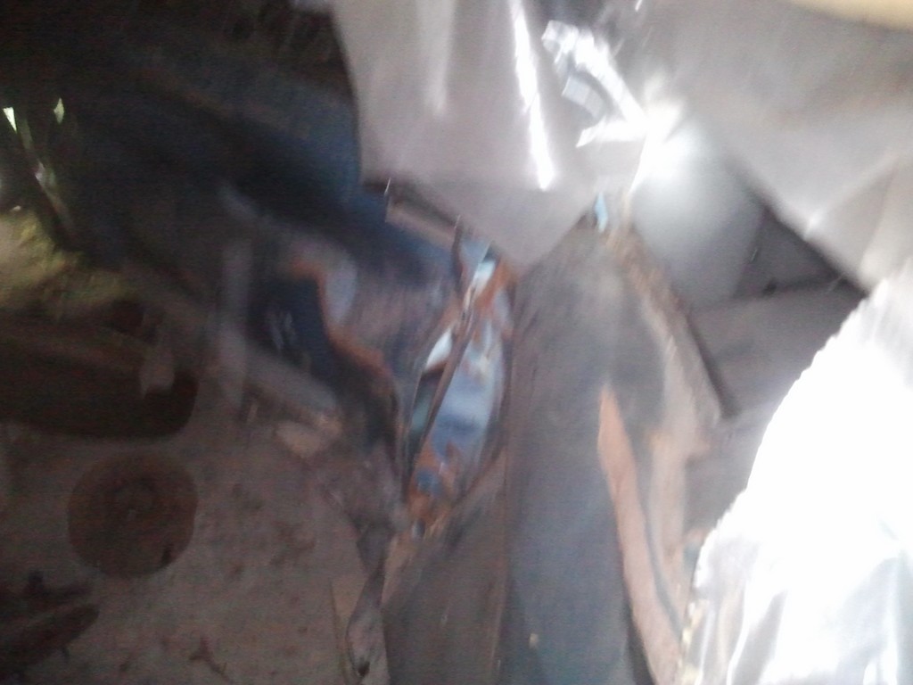

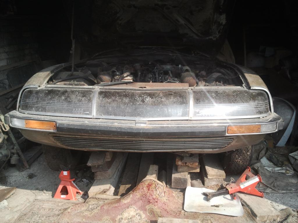

Et voila le moteur d'une SM injection après un incendie!!!!
Et maintenant l'accidentée.
Je sais, on ne vois pas grand chose, mais je n'ai pas mieux pour l'instant.
Des qu'elles seront sorties, je vous en ferai d'autres.

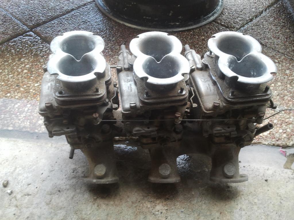

MessagePosté le: Ven 26 Juil - 12:17 (2013)    Sujet du message: Une GS 1220 Pallas de 1978 pour mon fils. Répondre en citant
Moi aussi je suis impatient de pouvoir les occulter un peu plus.

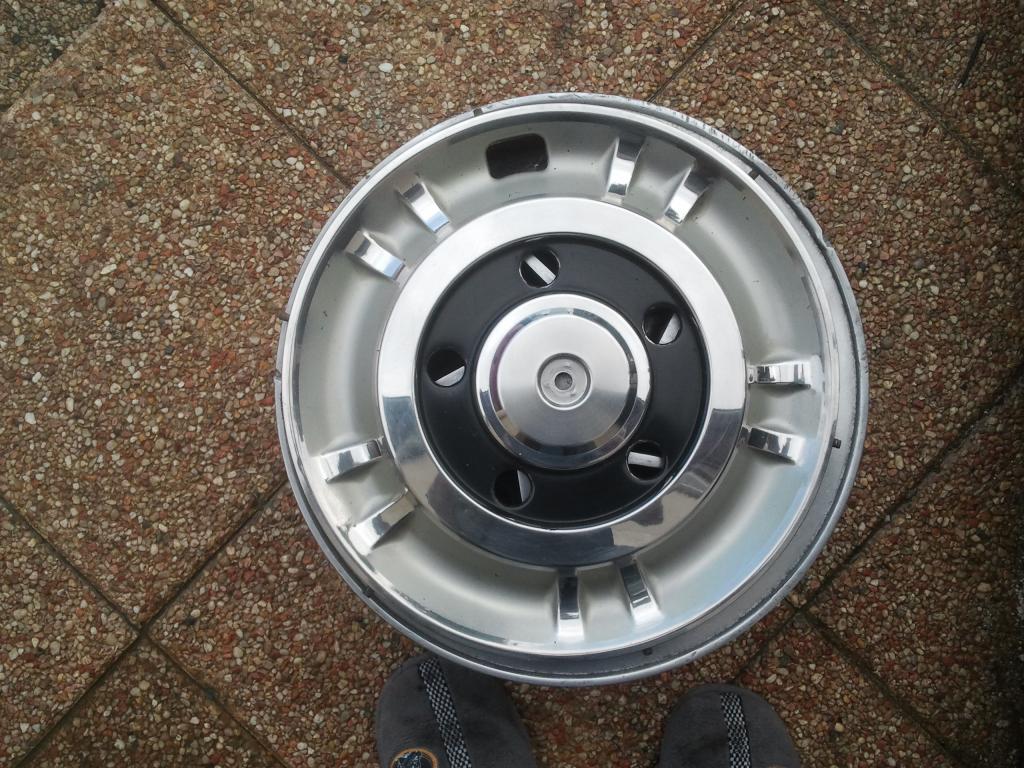

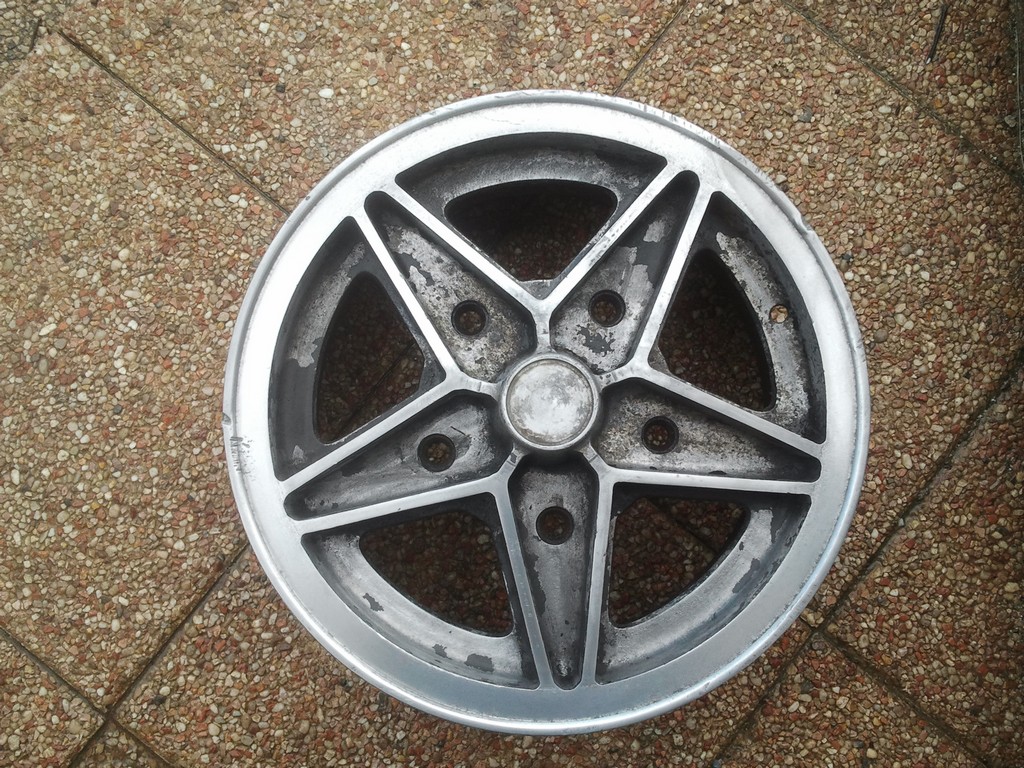

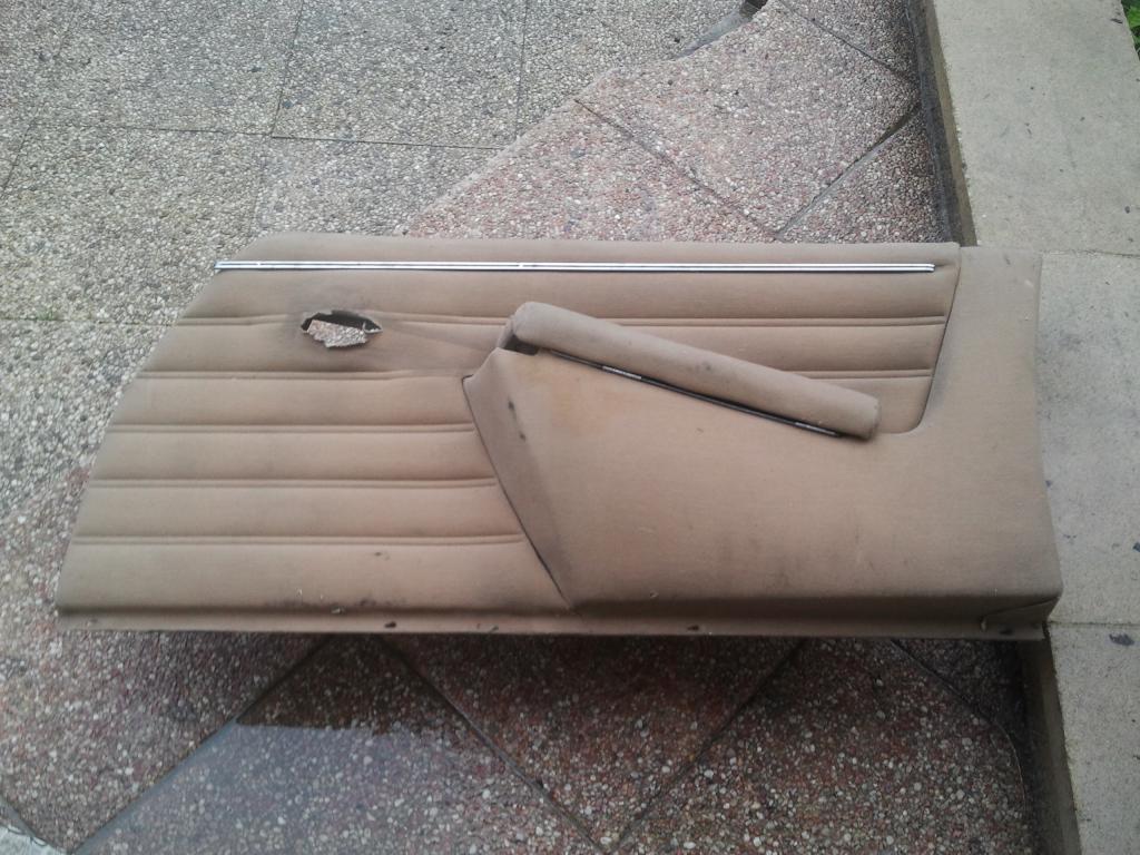

J'ai déjà rapatrier quelques pièces à la maison, des enjoliveurs, une rampe de carbu, des panneaux de portes, des baguettes et surtout, 5 jantes alu Delta Mics de DS/SM.
Des que j'en ai un peu plus, je vous poste des photos!!!!!!!!
