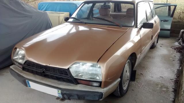

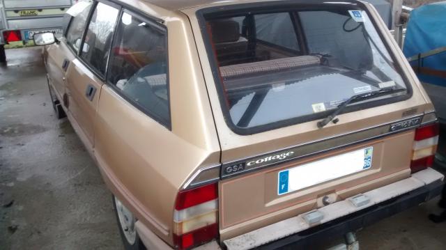

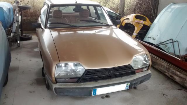

Rebonjour à tous,
Voici mon achat coup de cœur, pour les connaisseurs (et il y en a beaucoup) cette auto a été achetée à la vente aux enchères à Richelieu dans l'Indre et Loire (dpt37) en 2012 je crois.
Son propriétaire me l'a revendu il y a deux semaines après avoir roulé avec de 2012 à 2014. Puis elle a été remisée sous un appentis.
L'auto est tournante, roulante, elle monte, elle freine (surement avec un problème).
Les défauts (parce que elle n'est pas neuve quand même, ce serai trop facile !!!)
Fuite de LHM à la pédale de frein (je vous dis pas l'état de la moquette !!!)
Fuite d'échappement (plutôt coté moteur, j'ai l'habitude avec les Panhard !!!)
Fuite d'huile moteur (la tôle de soubassement était pleine).
Pare chocs pas terrible.
Clignotant droit cassé.
Volant qui a vécu (je sais on a vu pire !!!  Smile )
Sinon les soubassements sont sains, pas de gros chocs sur la carrosserie, l'auto est complète, et surtout l’intérieur est propre. C'est ce qui a motivé mon achat.
C'est une auto qui mérite amplement d'être sauvée.
Place aux photos :
J'ai un peu de boulot non ????

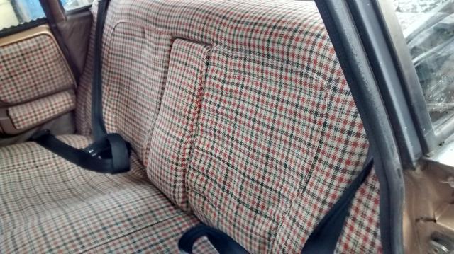

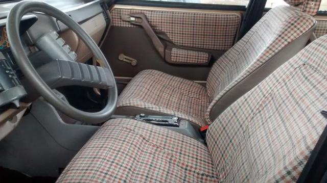

Des photos de l’intérieur !!!
Voilà, y a plus qu'a, y faut qu'on !!!

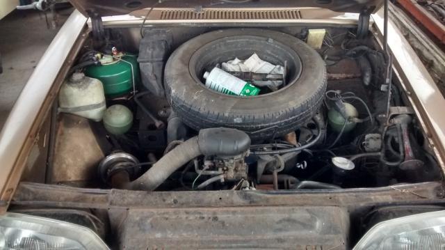

Du travail à faire mais cette version rare en vaut le jeu.
Si la caisse et les soubassements sont en état c'est parfait.
La mécanique et l'hydraulique ça se refait.
Pour le freinage brutal + lhm au tapis, c'est certainement le doseur qui a besoin d'une révision lourde.
Les fuites d'huile sont souvent  liées là dessus aux joints de retour sur les tubes entre les culasses et le carter mais aussi le manocontact. Après il peut y avoir les joints spi
Les échappements moteur, c'est du classique.
Belle acquisition en tout cas.

MessagePosté le: Mer 28 Déc - 18:19 (2016)    Sujet du message: GSA "cottage" de fopa86. Répondre en citant
Salut Fopa86.
Elle ne présente pas si mal que ça cette Cottage.
Il faudra par contre lui remettre assez rapidement un filtre à air!!!!
Pour tes "petits " soucis mécanique, rien d'alarmant, juste de l'ordinaire sur GS/A.
Le plus embêtant étant pour les pare choc, car ils sont normalement de couleur beige et non gris comme toutes les autres GSA.
Courage .
MessagePosté le: Mer 28 Déc - 19:59 (2016)    Sujet du message: GSA "cottage" de fopa86. Répondre en citant
Belle auto ,avec une sellerie spécifique beaucoup plus solide que certaines autres , par exemple le "jersey gris" des GSAX3 ,n'est ce pas Claude?
Tu dois démonter le doseur par l'intérieur du moteur ,en retirant les tôles de protection latérales côté gauche , dans le fond du passage de la roue (que tu auras retirée)
Le + délicat , ce sera au remontage , de remonter les différents raccords HP, une fois que tu auras refait le doseur (kit chez jean Pierre Laurens)
Le filtre à air , je ne crois pas qu'il m'en reste , mais je peux t'en trouver un je pense
Ne négliges pas non plus le début de corrosion du nez du capot (endroit classique) : sablage chez un professionnel ,ça ne coute vraiment pas cher ,puis application de primaire antirouille époxy gris et ,ensuite ,faut voir s'il y a besoin de rattraper la peinture (carrossier obligatoire ,et ça peut couter qq pesos!)

Je suis en train de récupérer un boitier de filtre à air gratuitement ,c'est pas trop cher?
Messages: 976
MessagePosté le: Ven 30 Déc - 08:13 (2016)    Sujet du message: GSA "cottage" de fopa86. Répondre en citant
Elle est pas mal du tout cette cottage! Et comme Claude le souligne, si tu n'avais rien à faire dessus, il n'y aurait sûrement pas de plaisir! C'est quoi au bout de la gaine au dessus du carburateur, il y a un cornet en lieu et place du filtre a air Question
Bon courage à toi dans cette nouvelle aventure. Okay

MessagePosté le: Ven 30 Déc - 08:59 (2016)    Sujet du message: GSA "cottage" de fopa86. Répondre en citant
Merci à Phareouest pour le filtre à air, c'est genial !!! Et puis à ce prix là !!!  (je t'ai laissé un commentaire sur le post de présentation de mes panpans)
La voiture a été équipée d'un filtre style "admission directe", peut être par pénurie du filtre d'origine ou par ?????

MessagePosté le: Ven 30 Déc - 19:32 (2016)    Sujet du message: GSA "cottage" de fopa86. Répondre en citant
Belle GSA qui ; bientôt , sillonnera de nouveau les routes de France.
En l'absence de cartouche de filtre à air neuve  , il aurait été plus judicieux de laisser le boitier en place avec une vieille cartouche, que de faire ce montage méga bricolo qui n'est même pas étanche au niveau du coude d'entrée au carburateur.
Les soubassements sont bons et l'intérieur aussi n'est-ce pas là l'essentiel , quant au côté mécanique en principe on arrive toujours à s'en sortir , pièces d'occasion et pièces neuves feront l'affaire.
