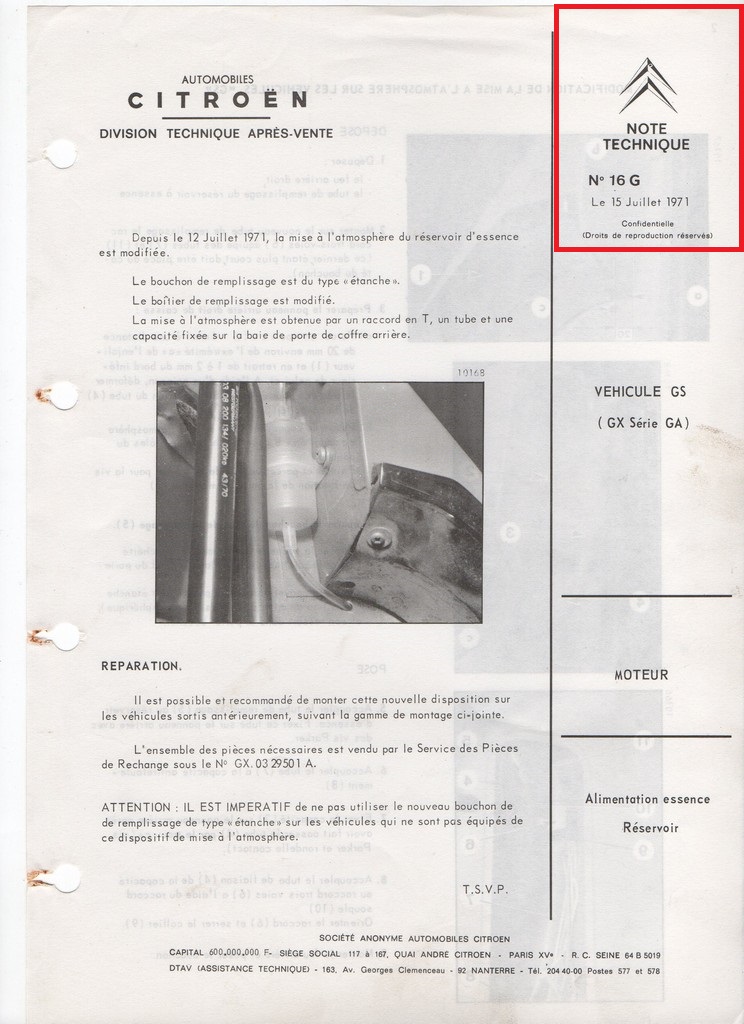

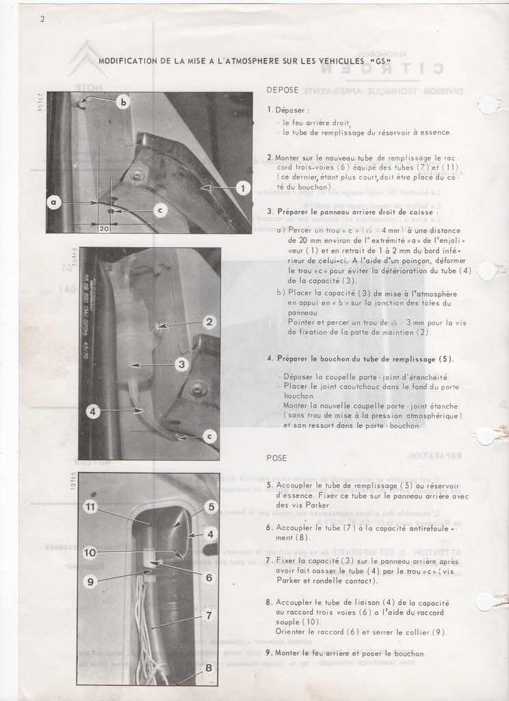

MessagePosté le: Sam 14 Jan - 09:52 (2017)    Sujet du message: Notes techniques GS année 1971 du n°7G à 25G Répondre en citant

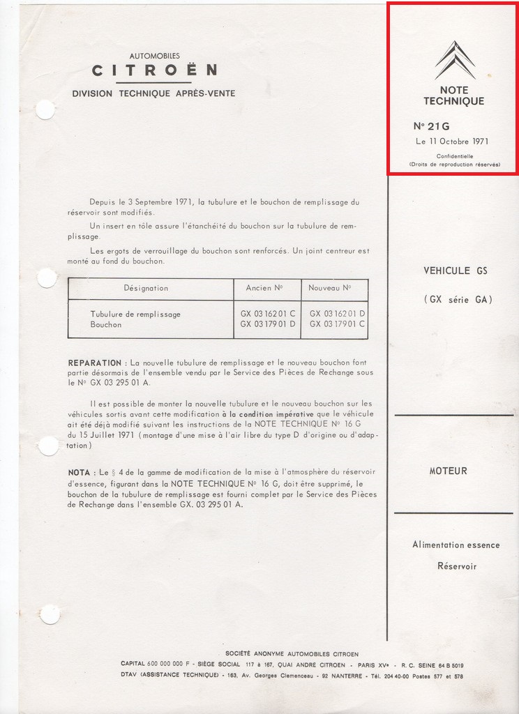

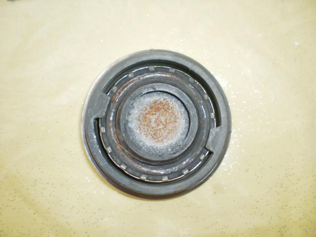

J'ai lu attentivement , cela m'a appris aussi que je vais devoir bien regarder comment le tuyau du réservoir est monté : avec ou sans mise à l'air , et bouchon de fermeture avec ou sans mise à l'air (ma voiture est de mai 1971)
Comment reconnait on ces deux bouchons? S'il y a un trou dedans ,où est il?
Car si j'ai monté un bouchon "étanche" ,je risque d'avoir des soucis pour l'approvisionnement en essence du moteur (pas de mise à l'équipression,et , au contraire ,apparition d'une dépression dans le réservoir?)
MessagePosté le: Sam 14 Jan - 09:57 (2017)    Sujet du message: Notes techniques GS année 1971 du n°7G à 25G Répondre en citant
Sans parler des fameuses odeurs d'essence.....
MessagePosté le: Sam 14 Jan - 12:02 (2017)    Sujet du message: Notes techniques GS année 1971 du n°7G à 25G Répondre en citant
Oui c'est cela Alain, tu as un trou au milieu coté intérieur du bouchon
  Si c'est son bouchon d'origine il ne devrait pas avoir de problème Okay
MessagePosté le: Sam 14 Jan - 14:05 (2017)    Sujet du message: Notes techniques GS année 1971 du n°7G à 25G Répondre en citant
Ben non ,les deux bouchons que j'ai (dont celui d'origine (?) enfin , celui qui était sur la voiture quand je l'ai prise..),n'en n'ont pas
Il suffit de faire un trou au milieu ,je pense ?
MessagePosté le: Sam 14 Jan - 14:17 (2017)    Sujet du message: Notes techniques GS année 1971 du n°7G à 25G Répondre en citant
Ca dépend, as-tu le système de mise à l'air libre?
  Ce bouchon est un modèle bien plus récent, avec un joint plus important que les modèles précédents.

De même que je vais regarder si j'ai la mise à l'air libre ,je crois que oui: dans ce cas ,pas besoin d'un trou dans le bouchon si je te suis ..
