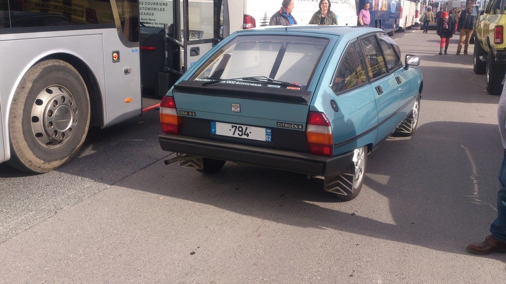

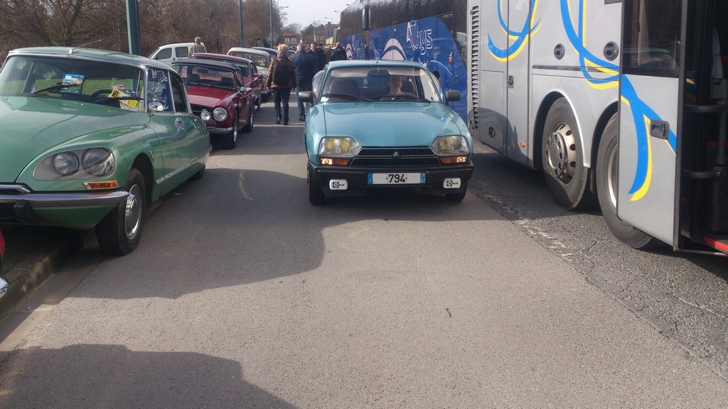

N'aurais tu pas été à Reims en mars ?
Ca pourrait être cette belle X3 que j'ai pris en photo!!!

Et non pas moi.
Je n'ai pas les mêmes bavettes, pas les bulles, pas les caches AB blancs... et du coup j'ai les LP dans la calandre.

Je sors de l'anonymat et vous annonce que c'est moi le mentor , et que cette GSA magnifique et très bien conservée est passée dans mon atelier et accessoirement dans mes mains pour y faire une bonne révision.
Lfou me donnait des consignes de ne pas toucher en son absence pour faire lui-même , j'ai prêté mon garage , mes outils et donné des conseils en quelques sortes.Et s'il y a besoin je le referai.
ll faudrait en principe discuter mécanique dans la rubrique "votre citroën GS ou GSA" mais  je vais répondre à Phare ouest .
Il a marqué tuyau rigide de jauge en 6 mm intérieur .
Concernant les tuyauteries de liaison carburant en caoutchouc , je précise qu'il a été utilisé du 5x11mm.
Par contre pour l'huile de BV , je lui ai conseillé de mettre de l'huile de viscosité 80w85 , tout simplement parce que sur  les différentes documentations de GSA en ma possession il est préconisé ce type d'huile pour la BV.
Roulant depuis de nombreuses années avec  quelques centaines de milliers de kilomètres en GSA depuis , je n'ai eu aucun souci avec ce type d'huile.Citroën a dû revoir sa copie entre temps .
Elle a avantage d'être plus fluide l'hiver.
Sinon  la GSA bleu platine vue à Reims est celle de notre ami Nostalgsa , pour la petite histoire il est arrivé tard et n'ayant pas trouvé de place est reparti tout de suite.Dommage!
GSAmicalement
