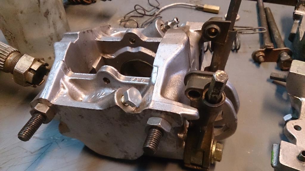

Petite info, comme il devient de plus en plus difficile de trouver des pièces, j'ai acheté un filtre à air lavable... on verra.
- Nettoyage de la BV5.
- Vidange de la BV5 avec de la IGOL 80W85 (1,5 Litres).

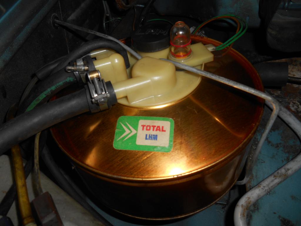

- Démontage du bocal LHM, nettoyage complet.
- Purge partiel du LHM (2 litres je dirais).
=> par les freins ARG, ARD et AV, il a fallut un moment.

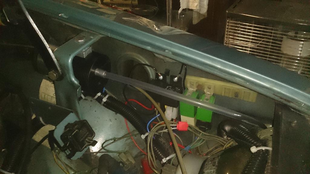

Klaxon faiblard replacé par une double trompe :
- relais (fixé à côté des 2 d'origine).
- pompe à air (fixée sur le support d'ouverture du capot).
- même support utilisé pour fixer les 2 trompes

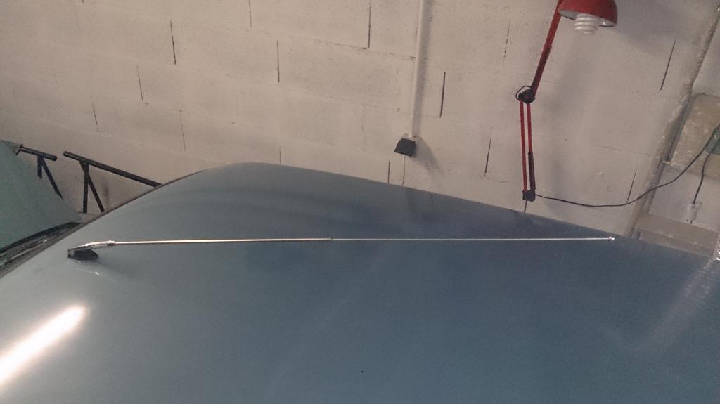

Remplacement de l'antenne radio, elle était cassée au milieu.

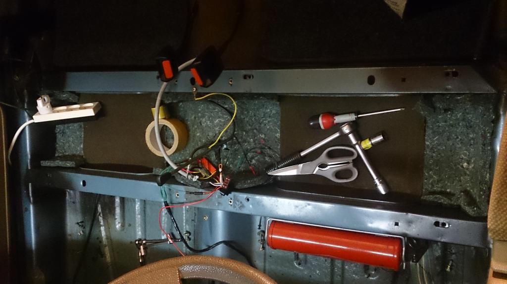

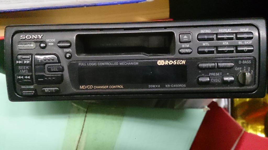

Je suis en cours de remonter un système radio plus acceptable (en ce qui me concerne SONY + chargeur).
- HP Avant remplacés.
- HP AR installés.
- Câbles ISO installés / soudés.
=> autoradio fonctionnel mais à finaliser.
Insonorisant installé partout :
- Sous les pieds AV, les sièges AV, les pieds AR, l'assise AR, le plancher du coffre.
(j'en ai rajouté sous les sièges AR + plancher de coffre pour gagner en niveau de bruit ; je ferais certainement l'AR du coffre là où est rivée la plaque d'immatriculation).

Radio fonctionnelle.

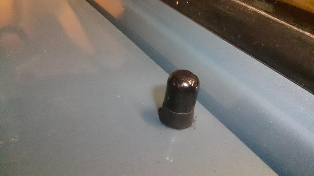

Refixation du gicleur de lave-glace AR :
- j'ai fais un filetage dessus et ai trouvé une astuce pour serrer celui-ci vu l'horible et faible accès par l'habitacle ; j'ai d'ailleurs cassé le plastique où il y a les 2 aérateurs (au dessus des places AR donc).

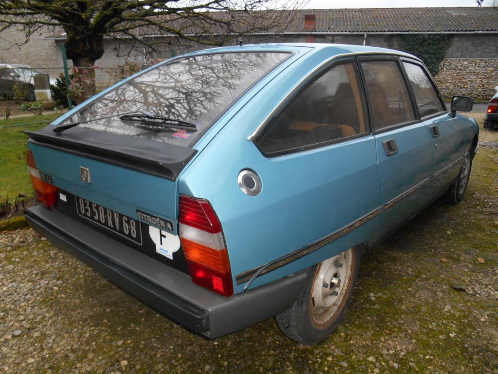

Premières photos.

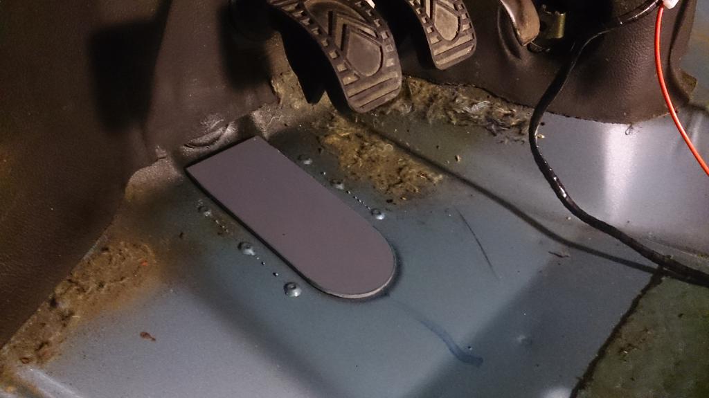

2) Installation d'une sécurité de marche AR (à la place de la 6ème donc).

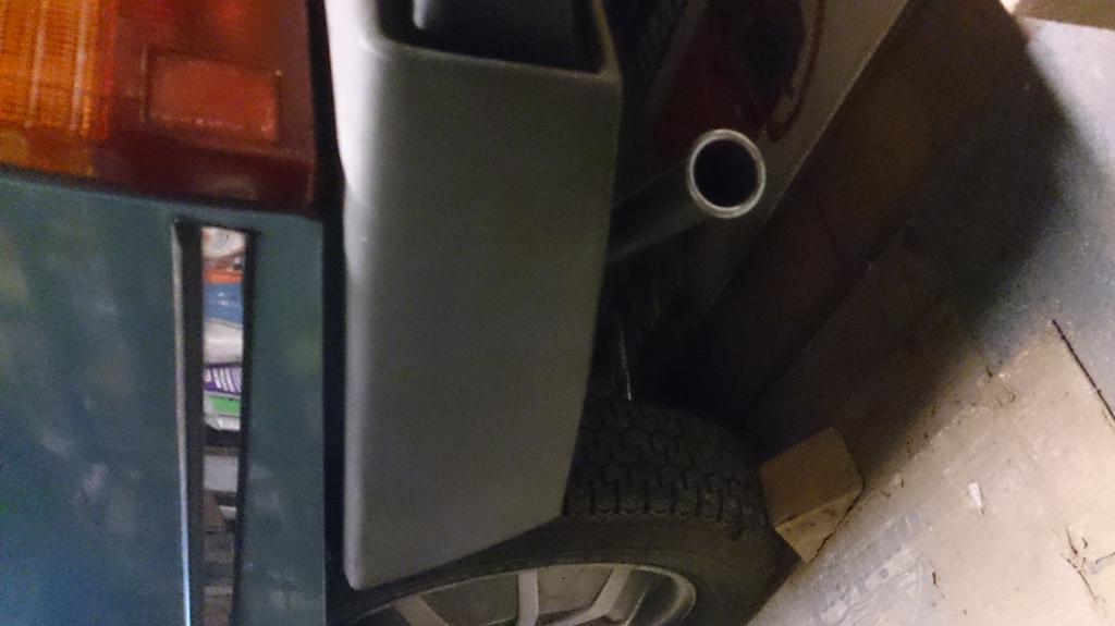

5) Découpe du bout du silencieux AR pour mettre une sortie faite maison en inox sur 32 cm de long (jusqu'à la bavette AR).

MessagePosté le: Sam 7 Oct - 20:32 (2017)    Sujet du message: G S A X 3 AM82 bleu platine 58000 kms Répondre en citant
Marque Walker chez Oscaro.
WALKER/Silencieux arrière - 01155
(punaise, le prix à augmenté de 25 €, +50%)
Par contre j'ai fait une sortie de pot sur plus de 30 cm en inox...
A+.
